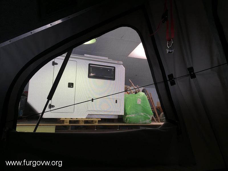

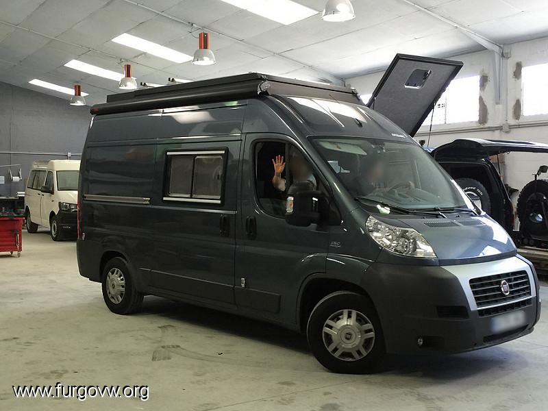

Techo elevado y tejido instalado.
Vista del interior. La goma elastica recoge el tejido hacia el interior al bajarse el techo.
Algunas vistas con las ventanas bajadas......

pais
Cita de: Uro-Camper en Julio 17, 2016, 15:36:19 pm
Aquí tenemos la escotilla del baño con la pieza impresa en 3D
Aqui el marco y mosquitera de la escotilla del elevable.
¿cual es el cometido de la pieza impresa?

Uro-Camper
Alea iacta est
Uro-Camper
Cita de: pais en Julio 17, 2016, 23:45:20 pm
Conectar la exterior con la interior no permitiendo verse las entrañas del techo

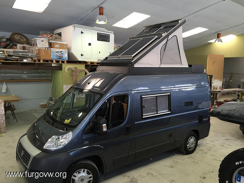

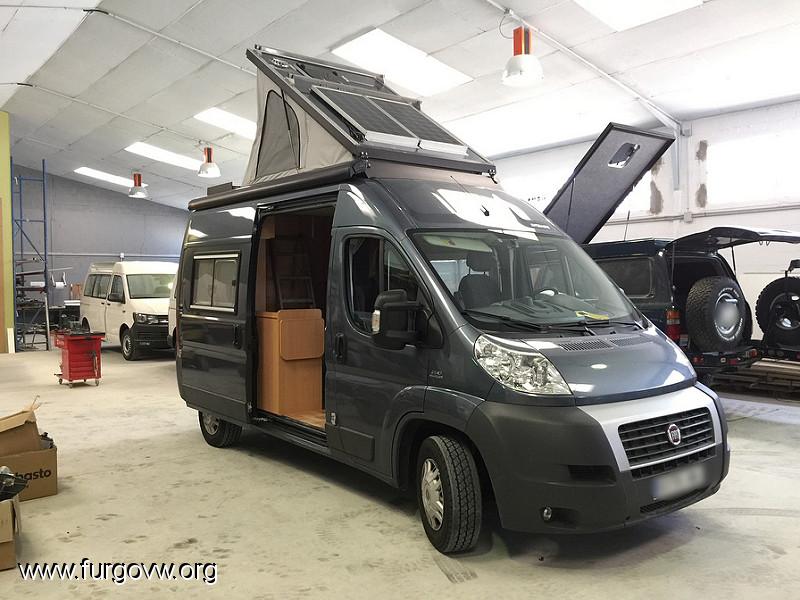

kalvitero
Julio 18, 2016, 02:33:55 am #41 Ultima modificación: Julio 18, 2016, 10:11:04 am por kalvitero
Pues parece que soy la nota discordante, no me gusta.
Empezando por la estética, tan cuadradote y alto  no me parece adecuado para una furgo, quizás tiene gracia en un todo terreno, pero en la ducato queda un pegote, podríais haber redondeado las esquinas por lo menos las frontales.
La altura la veo excesiva, una furgo H2 con ese techo queda más alta que una H3.¿Que altura total ha quedado?
El sistema de bisagras os lo podíais haber currado un poco más, unas "simples" bisagras como habéis puesto deja muy poca altura en los pies, lo suyo sería un compás que también elevase de atrás estilo al de Hilo (http://www.hiloroofs.co.uk) que además tiene cremallera para una apertura total de la lona para disfrutar también de "terraza".
En la zona de los refuerzos habéis creado un puente térmico, mejor habría sido unos refuerzos de madera que si que aislan.
Aprovechando que el techo es de aluminio, podíais haber pegado las placas directamente al techo para aprovechar su capacidad de conducción del calor.
No entiendo lo de poner una vaca (que aumenta la altura) sobre la escotilla o sobre las placas, bueno en un momento dado y puntual puede servir de ayuda, pero necesitará una buena ( y larga) escalera.
Bueno, eso es todo, espero que no lo toméis a mal y sirva para replantear la algunas cosas
Se me olvidaba, no he visto el sistema de cierre, ¿Son esas correas negras que llegan al suelo?
