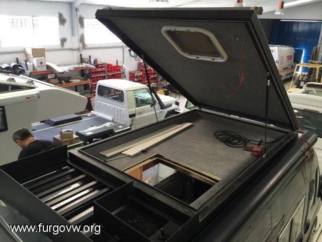

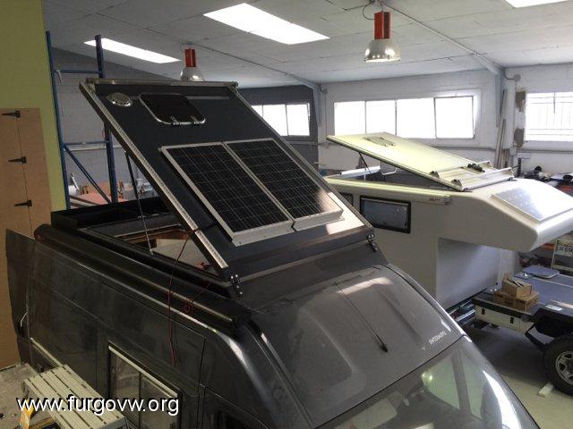

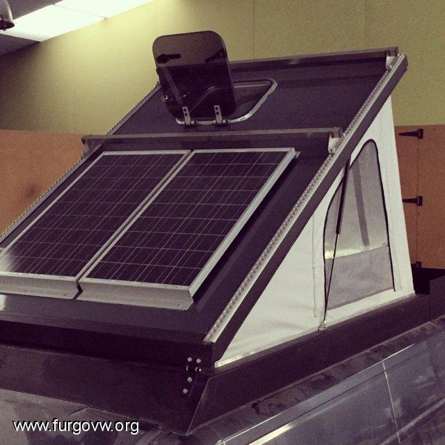

El techo elevable fabricado se hizo en duraluminio y composite. En el se integraron placa fotovoltaicas que ya estaban instaladas en la Ducato, 2 escotillas nauticas, una baca trasera, aireador electrico y guias de aluminio aeronautico con 2 barras portaequipajes. Con el techo cerrado el sistema instalado queda muy integrado. El acceso es a traves de una gran apertura en el techo.
Sobre este techo elevable se puede estar de pie y ademas tiene capacidad de elevación incluso cargado con equipaje.
Pongo alguna imagen del resultado casi final y en cuanto tenga las imágenes bien ordenadas os voy contando como lo hicimos.

Solo una foto mas. Mañana la entregamos. En unos dias pongo el como se hizo.

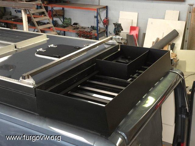

Lo primero es fabricar la base donde estara el colchón y sobre el que se desarrolla el techo elevable. Una vez mas lo fabricamos en aluminio. Es muy ligero y resistente.
La parte inferior de la base copia exactamente el perfil del techo. Esto es lo mas complicado. Sobre el fabricamos la pieza movil.

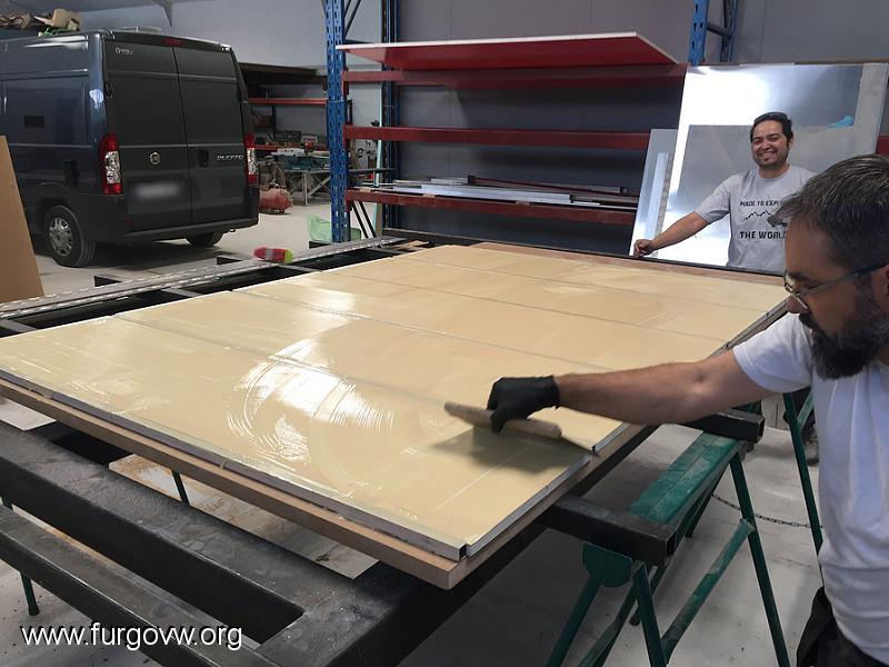

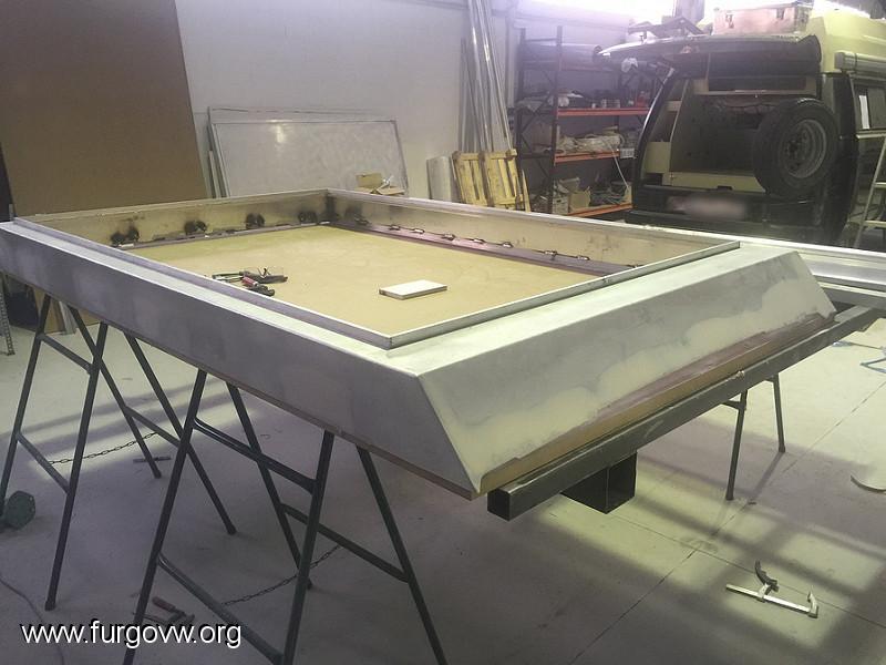

A continuación fabricamos el panel sandwich para el techo elevable. Este debe resistir carga y ser muy aislante. Ambas caras son de aluminio en 1 mm de espesor, nucleo poliestireno extrusionado reforzado superficialmente con PVC espumado. Usamos adhesivo bicomponente de poliuretano y prensamos con peso. Unos perfiles de aluminio se colocan en el interior para reforzar estructuralmente.
Alea iacta est
Uro-Camper
Colocamos la plancha superior de aluminio y a prensar.

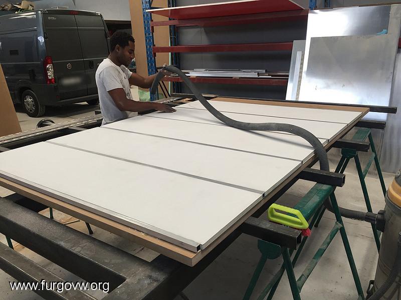

Cuando esta finalizado el trabajo de prensado lijamos la cara exterior para prepararla para pintura.
Insertamos el panel sandwich en el marco

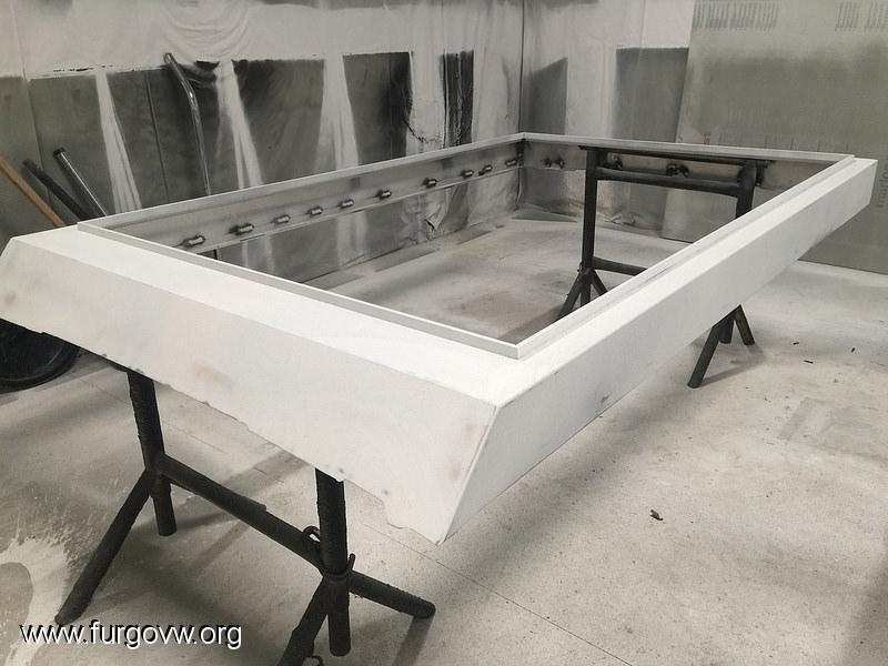

Lijamos y enmasillamos el marco inferior y superior. Despues imprimación y lo llevamos a pintar al chapista.
El Chapista nos devuelve las piezas así.....

Tras ver que todo encaja perfecto desmontamos y aislamos la pieza inferior con Kaiflex. Tambien se prepara la base de la cama para recibir el marco. El marco se fija al techo original mediante adhesivo de poliuretano estructural y tornilleria.
Aqui la pieza inferior y la superior instaladas.
