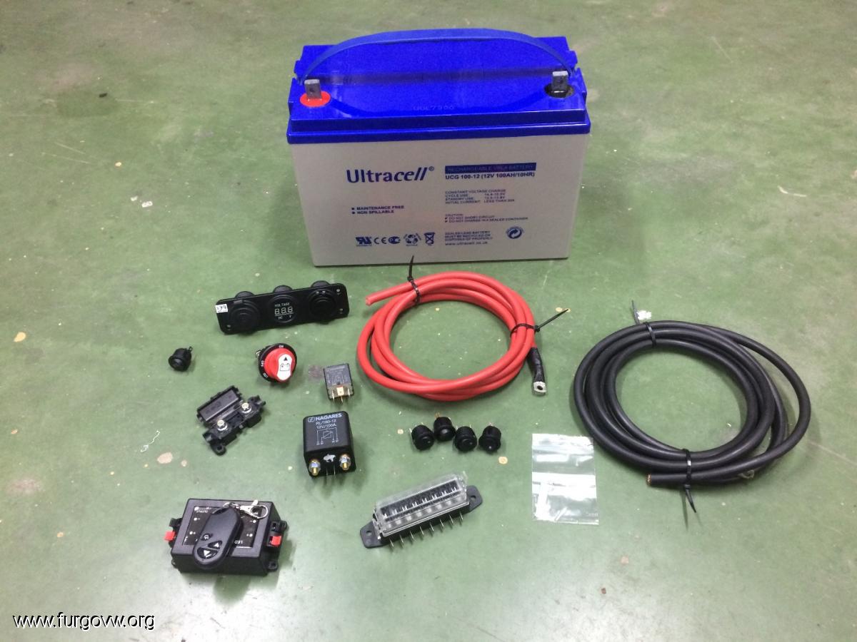

Toca empezar a instalar 2ª bateria  .baba

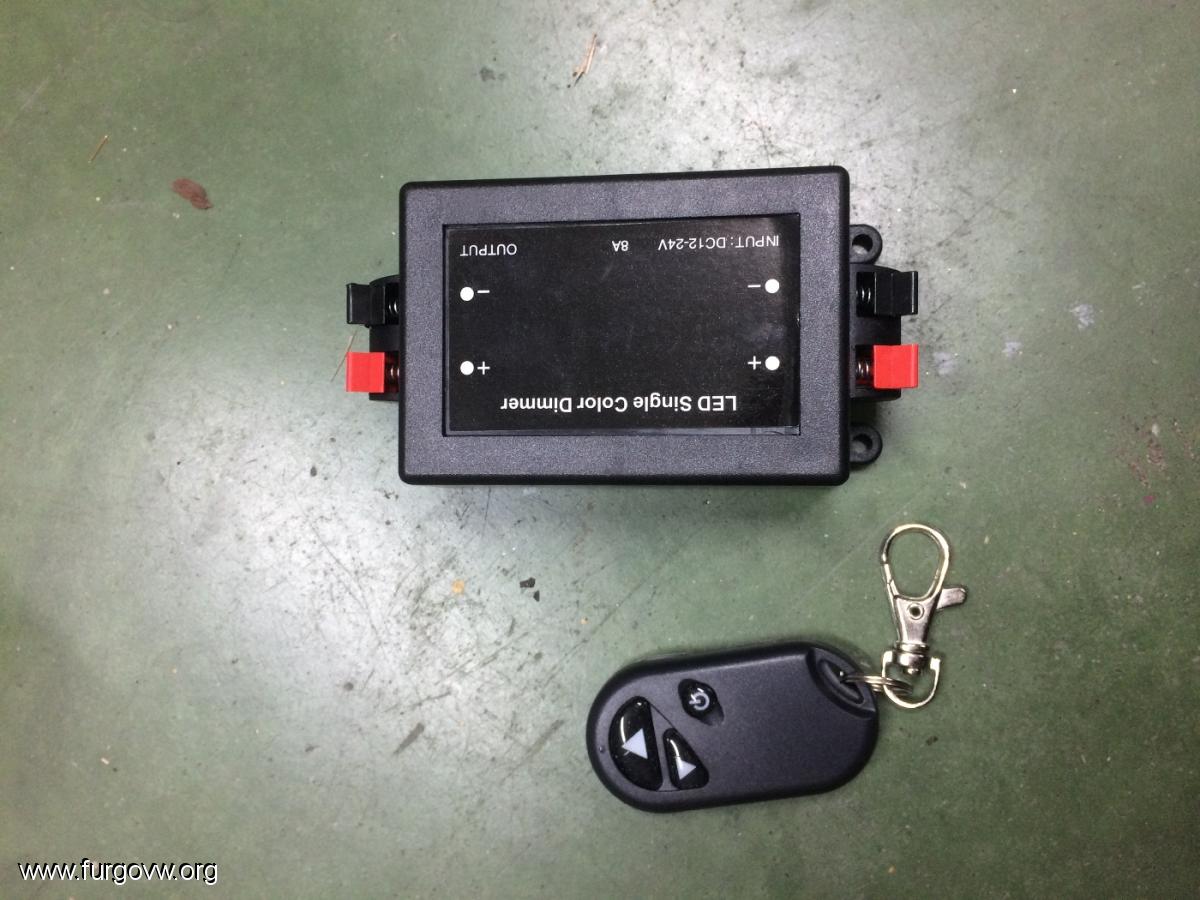

Y que es lo que esta en la parte baja a la izq con un mando encima ???
es un dimmer (regulador) de 12V para las luces ,para no levantarme de la cama y encender/apagar las luces y se puede regular tambien
Ya le ha probado y va muy bien unico por el precio de 5€ aver cuanto tiempo aguanta :)
no quero instalar un interuptor y luego darme cuenta que instale en un citio equivocado

GeLai
Aclarado! Gracias Kador.
DeCiajecillo, hay que ir con cuidado pero no es nada dificil. Sobretodo instala un fusible de potencia en el positivo entre ambas baterias y previo al rele Nagares, por si un corto en la 2aria no te fastidie la primaria

KaDor
Cita de: dunkeljj en Diciembre 04, 2016, 09:44:40 am
Por cierto, Kador, ¿donde has comprado todo el material?
La mayoria en Luluka,y resto por Ebay etc..
La bateria:
http://lulukabaraka.com/fitxaProducte.aspx?idproducte=BUA100
Caja portafusibles:
http://lulukabaraka.com/fitxaProducte.aspx?idproducte=CP8
portafusibles:
http://lulukabaraka.com/fitxaProducte.aspx?idproducte=PFMF
Rele Negeras 100A:
http://lulukabaraka.com/fitxaProducte.aspx?idproducte=RN18012
Desconectador de baterias:
http://lulukabaraka.com/fitxaProducte.aspx?idproducte=DBM100
Interuptores con Luz:(no se si lo voy a poner)
http://lulukabaraka.com/fitxaProducte.aspx?idproducte=I12VL
Dimmer 12V con mando:
http://www.ebay.es/itm/Nuevo-Controlador-Regulador-Dimmer-Inalambrica-LED-Mando-a-Distancia-12-24V-RF-/191262253284?hash=item2c881e60e4:g:slEAAOSwa-dWsxlk
Rele Negeras 30A y cable de 25mm:
en la tienda de repuestos del bario
Terminales para cable de 25mm :
en una tienda de electricidad
Toma de 3 salidas, Mechero ,voltimetro,usb:
en Ebay
Espero que te sive de ayuda
