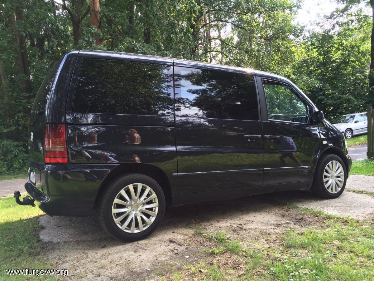

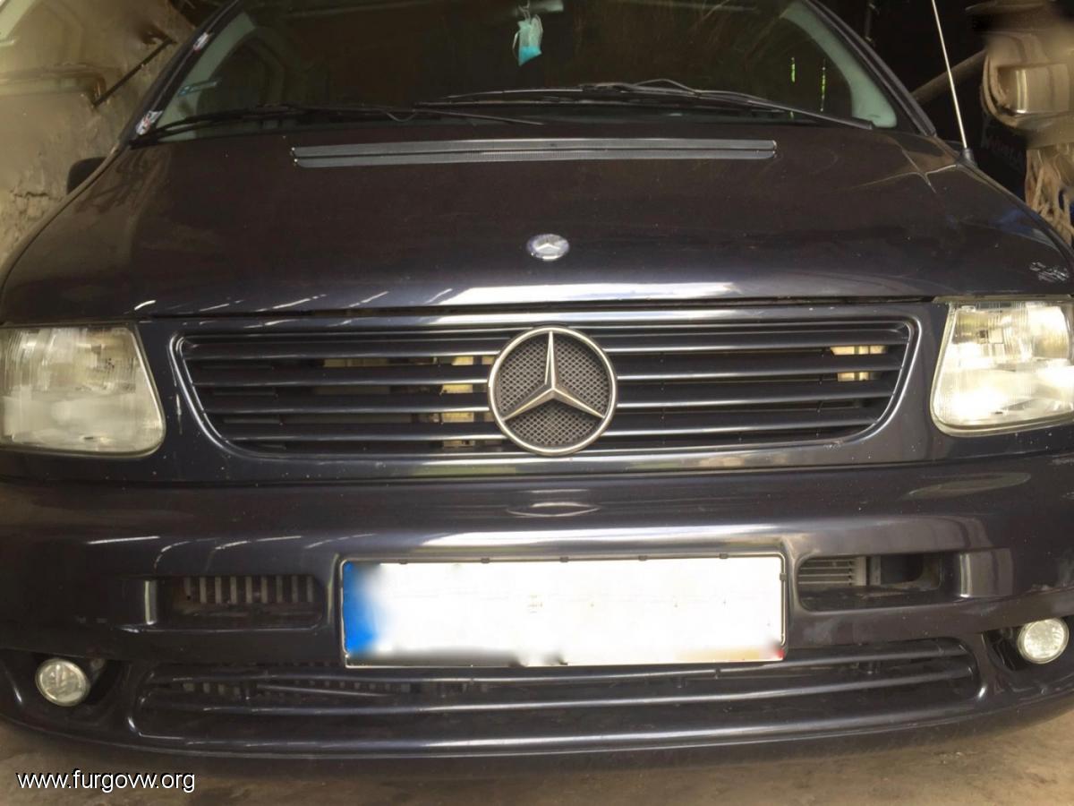

Hola a todos as presento mi mi furgo
Una Vito V220 del 2002
Quero hacer algunas cosillas a la furgo como segunada bateria ,cama etc... pero en plan quita y pon para usar la furdo en en viajes largos con la familia y algunas escapadas de fin de semana para quedar dormir en ella :)

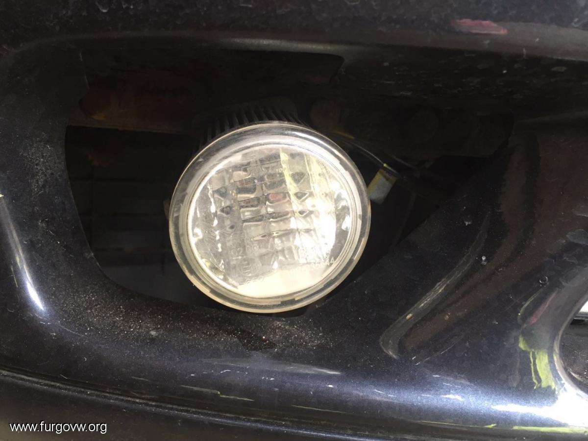

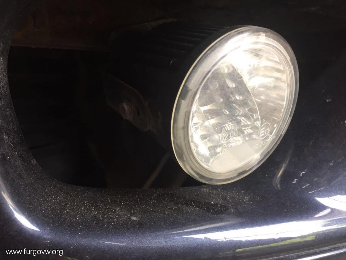

Podrías mandar foto de los faros que tiene en el paragolpes? Que son? Diurnas?

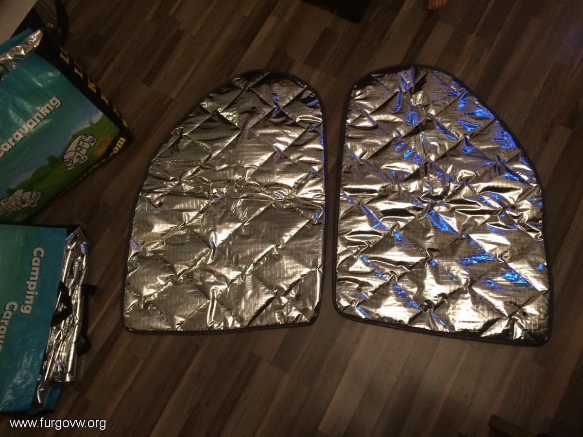

Rastreando mucho por el foro la ha pillado alagunas ideas  ;)

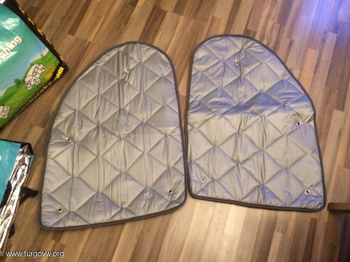

estoy pidiendo cosillas para la furgo y las primeras ya me han llegado,son los aislamientos termicos interiores de 9 capas que la pedido en
http://www.lulukabaraka.com/fitxaProducte.aspx?idproducte=AISTOT
la vedad que han venido rapidisimo en dia siguiente ya en casa,y que tienen buena pinata con sus ventosas etc..

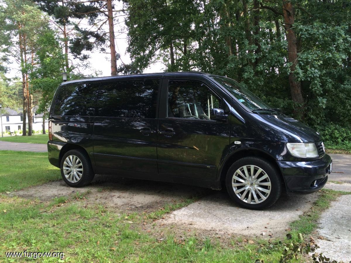

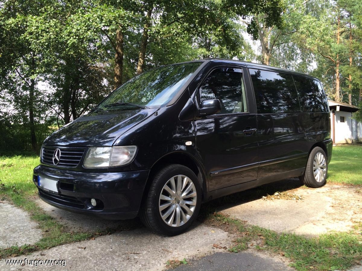

Hola hay van las fotos,son luces diurnas se encienden cuando se arranca el coche  ;)

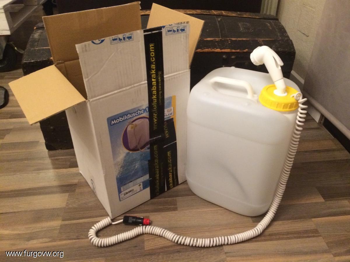

poco a poco estoy pidiendo cosillas para la furgo
esta vez es la ducha portatil 12V de http://lulukabaraka.com/fitxaProducte.aspx?idproducte=KDP

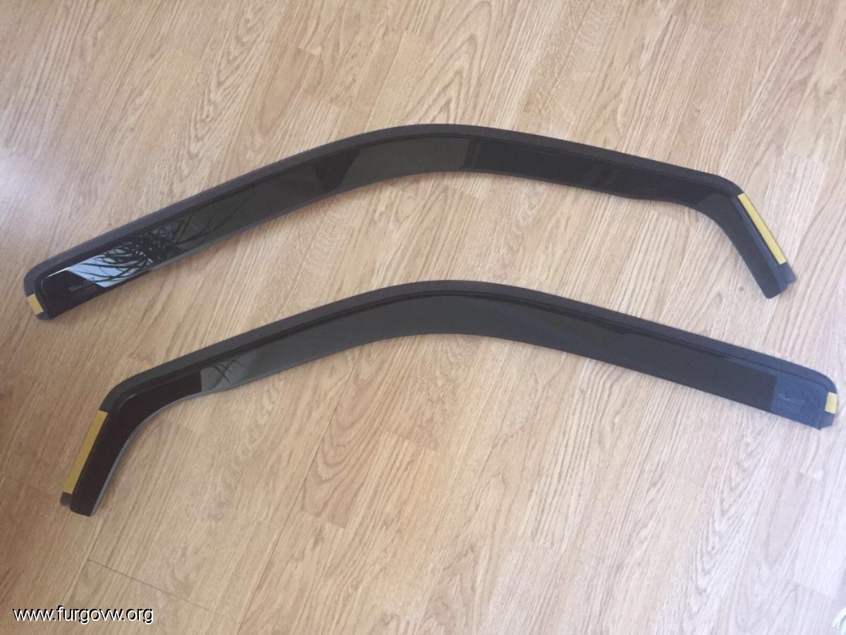

KaDor

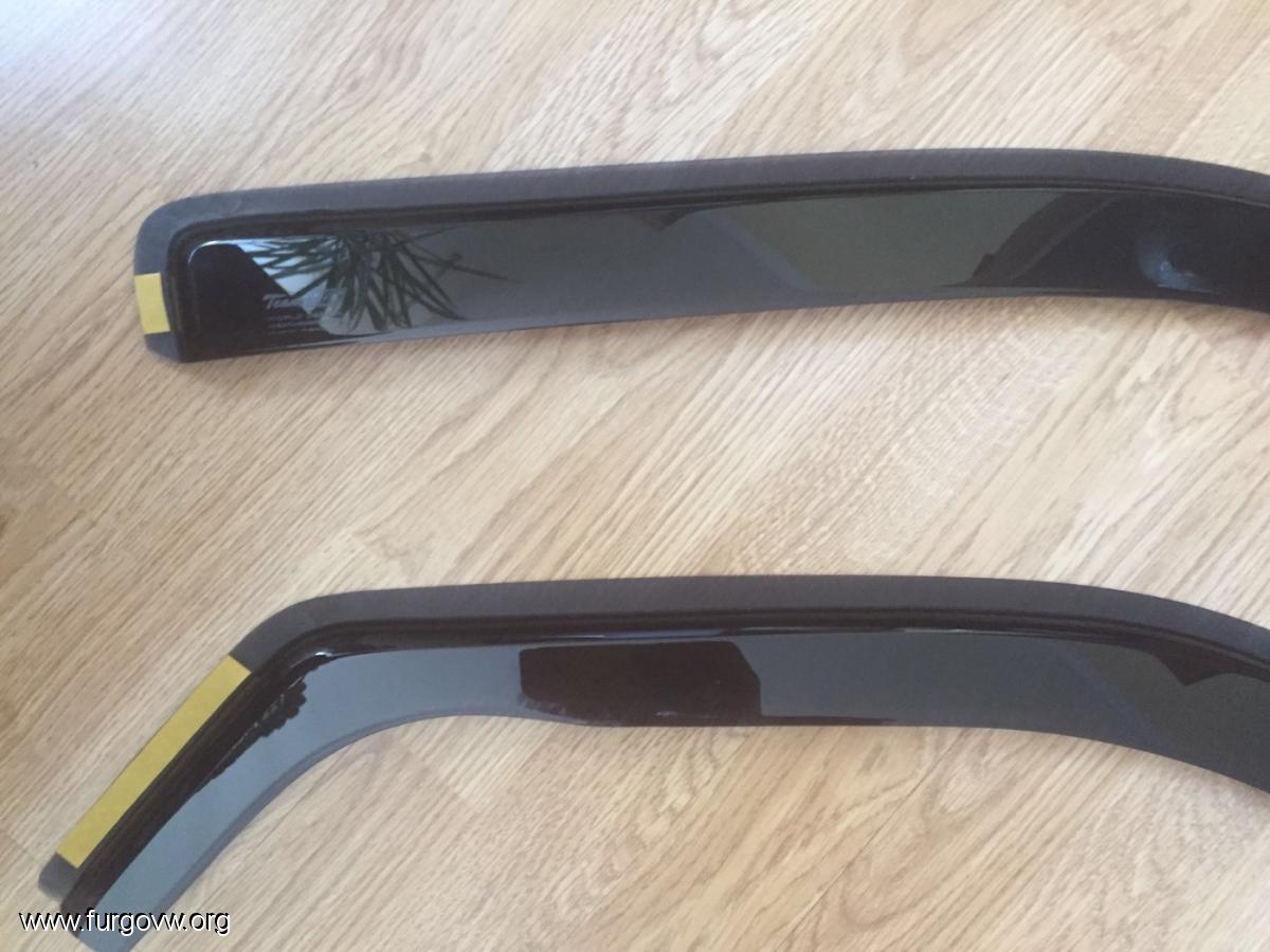

ya me han llegado los deflectores de aire

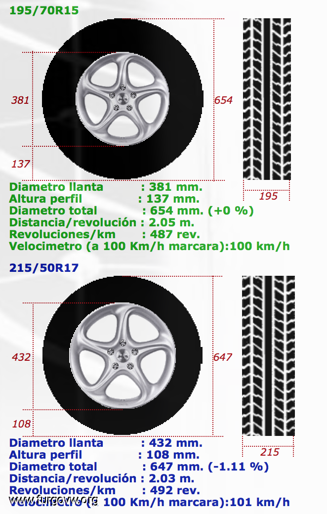

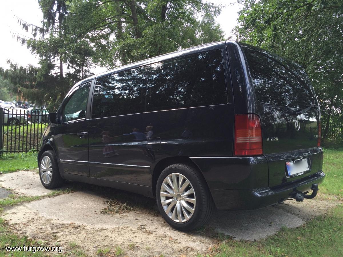

he decidido cambiar las llantas de mi furgo  215/50 R17 y este es el resultado ;)
epefe
Que bonita queda con las llantas! Las has homologado? Qué tal el rendimiento y el consumo con el cambio?
KaDor
Cita de: epefe en Agosto 25, 2016, 08:31:11 am
No voy a homologar
Con estos neumaticos se nota mucho la diferencia de agarre en la curvas ,ya no baila tanto  :)lo suyo es montar 215/55 R17  al consumo toda vía no he podido a comprobar quando haga algun viaje lo comentare coma va el consumo , te dejo la fotos de variación de la medida de rueda sobre la original

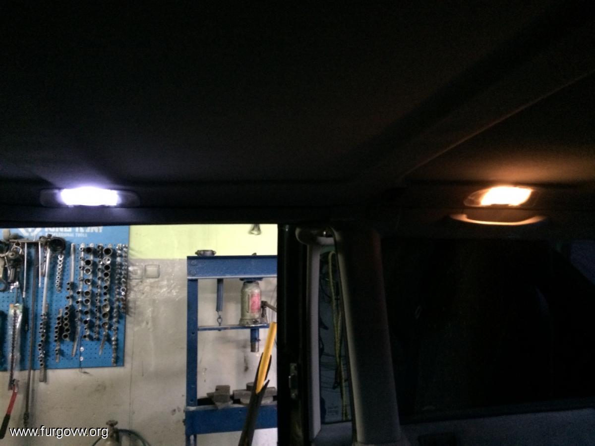

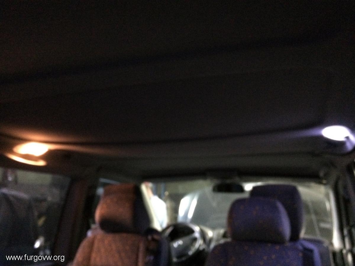

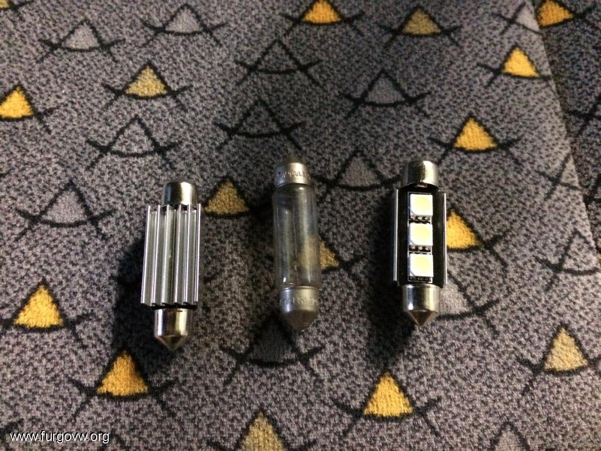

menuda diferencia con las bombillas de Led en el interior de la furgo :)
mas luz y menos consumo
