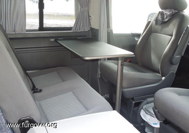

Hola buenas,
Tengo unas dudas en cuanto al tamaño de la mesa interior, y es que no se como hacerla de larga, quiero que sea util para poder comer 3 personas y que no sea demasiado "muerto".
Esta de las imagenes es la mesa que vende furgomania, y me gusta la forma ya que yo la voy a colocar igual sin retrasar los asientos,
Me podeis aconsejar sobre un tamaño bueno de mesa? Yo habia pensado sobre 75x40, que os parece?
Sera bueno que llegue a ocupar completamente la butaca de 2 plazas?
Gracias por la informacion

Ya, si ya he estado planteando los tamaños posibles, pero mi pregunta va un poco mas alla, mas que nada son opiniones personales, sobre si una mesa de 70 se quedaria corta o si los 40 de ancho se queda estrecha, segun la foto, por esas medidas debe andar, pero no llega a ocupar la banqueta doble.

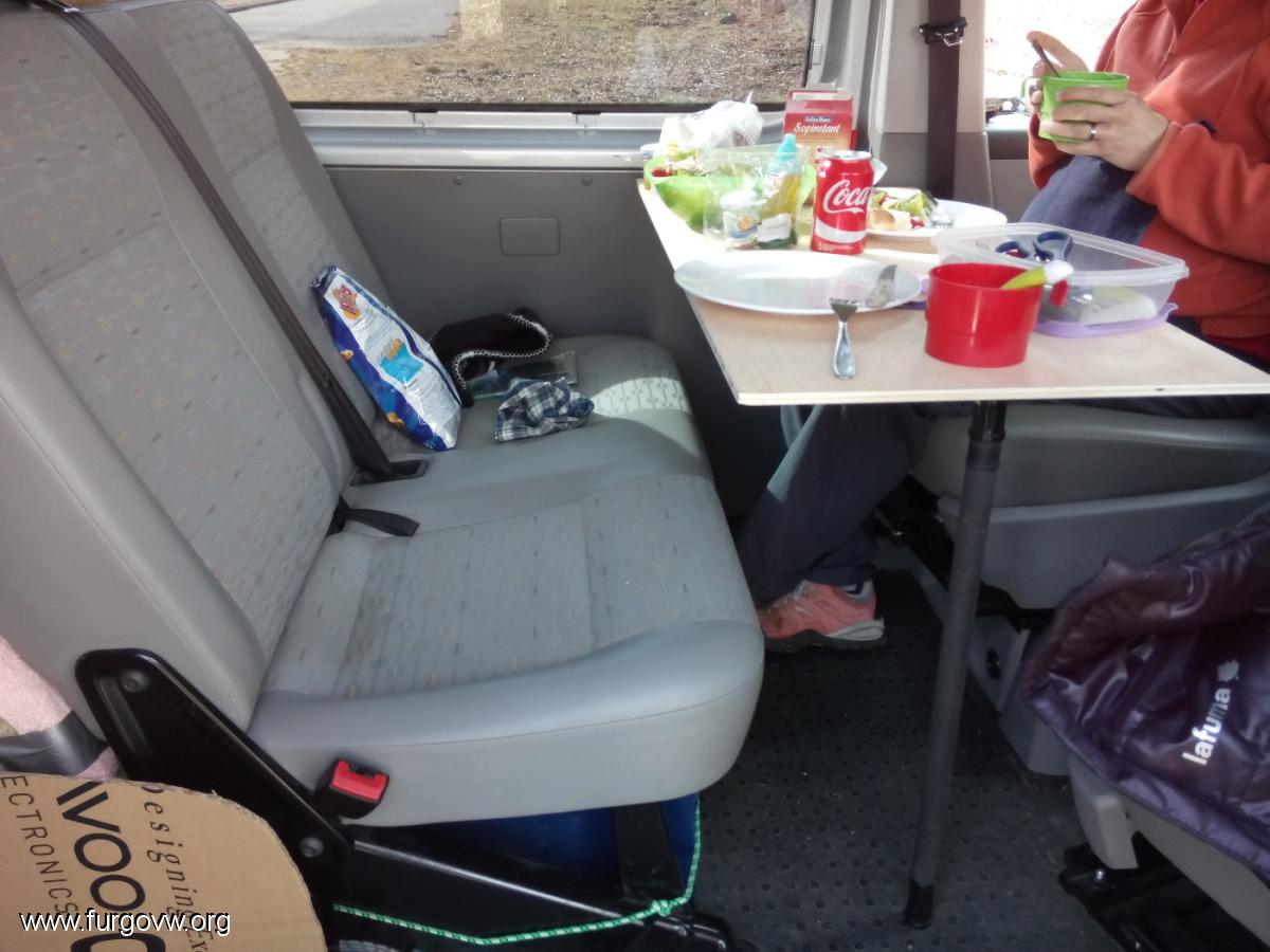

No me acuerdo de las medidas que le puse al final, pero por si te vale a simple vista, así la llevo yo:
https://furgoatope.wordpress.com/2015/09/02/mesa-plegable/

gracias, la tuya parece un poco mas ancha que la que he puesto yo, pero claro, tu tienes los asientos retrasados y yo no, y es una gran diferencia.
En la tuya, se llega bien desde la plaza del medio? es la duda que tengo yo, porque pegado a la ventana comera el enano...
Gracias de nuevo.
GL
Nosotros solo vamos 2 y solemos comer uno sentado pegado a la ventana de la izda. y el otro sentado encima del potty enfrentados. Para comer los dos en la mesa estando el uno al lado del otro yo creo que la mesa sería algo corta e incómoda para el que esté sentado en medio, aunque nosotros dentro de la furgo solemos comer poco.
En su día le di una y mil vueltas a la cabeza para hacer una mesa 'desplegable' que se ampliara, pero al final me fue suficiente así y no he vuelto ni a pensar en ello. A ver si encueentro alguna foto con la mesa puesta que se vea mejor cómo queda para que coma otro.

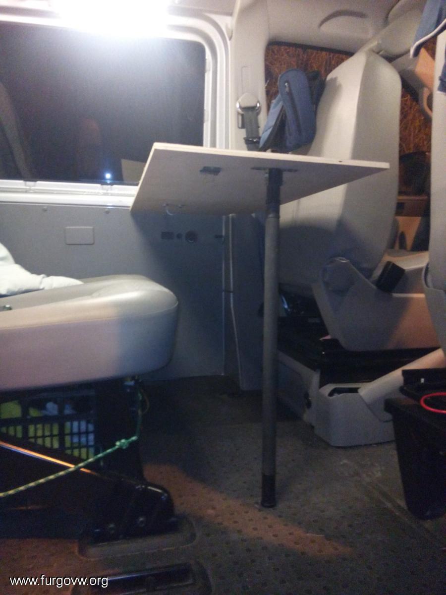

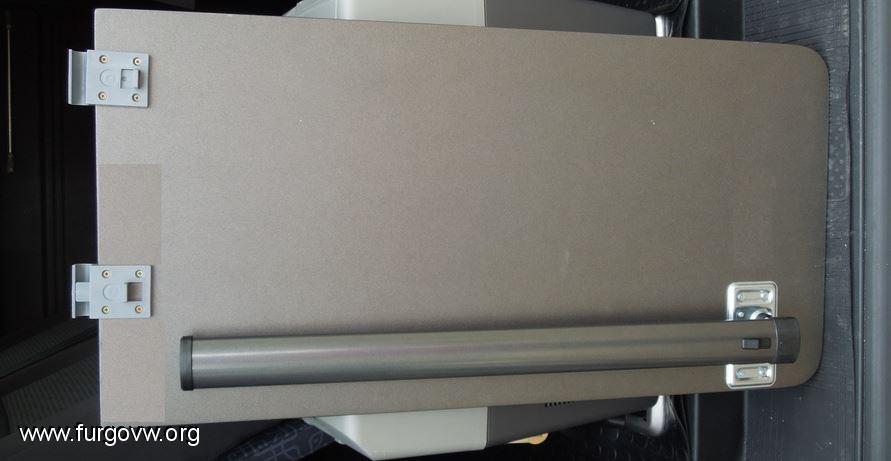

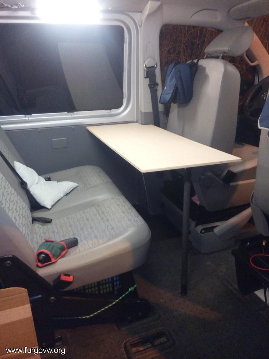

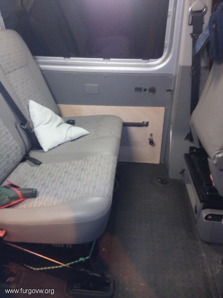

Aquí te dejo unas fotos de la mesa que me hice por si te sirve. Aproveché dos agujeros del panel embellecedor en los que puse dos hembras remachables i unos tornillos (M4, creo). En esos tornillos encajan dos piezas metálicas que adapté para este uso. La pata excéntrica es un accesorio de mangera para lavar el coche (lo tenía olvidado en el garaje). Tampoco he retrasado los asientos. Si te interesa te mediré la mesa (por cierto, si os fijáis, cabe una embarazada!)  ;D
Espero que te sirva! Saludos!

Gracias por las fotos, tu mesa que sera de unos 90x40?
Yo al final la he hecho de 80x40 y he redondeado las esquinas, esta tarde la pondre y a ver si cuelgo unas fotos del resultado.
