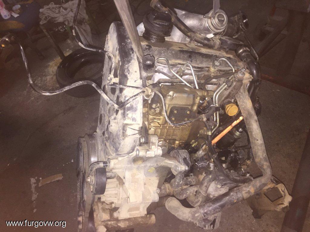

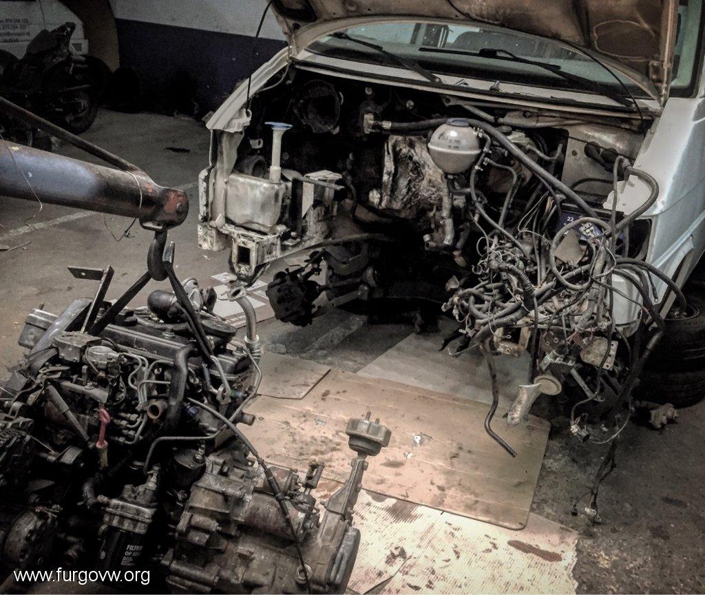

Bueno pues ya esta el motor fuera y separado de la caja de cambios, ahora tengo que esperar a que me llegue la centralita, retenes y kit de distribución, y estoy buscando el taco motor del lado del copiloto, cuando este todo empezamos a montar el nuevo corazón
Una fotillo con el motor fuera
Y una del nuevo motor, un poco sucio pero ya esta todo comprobado y esta perfecto

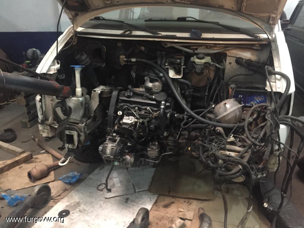

Bueno pues mi mecanico me acaba de llamar, ya esta el cableado nuevo listo, el motor con la distribución y retenes nuevo, mañana se pondrá a rellenar de aceite y adaptarle la varilla y la semana que viene si todo va bien tengo la furgo en casa por fin
cslop87
Motor dentro! Y el cableado nuevo ya lo tiene listo, la semana que viene por fin podré disfrutarla!
