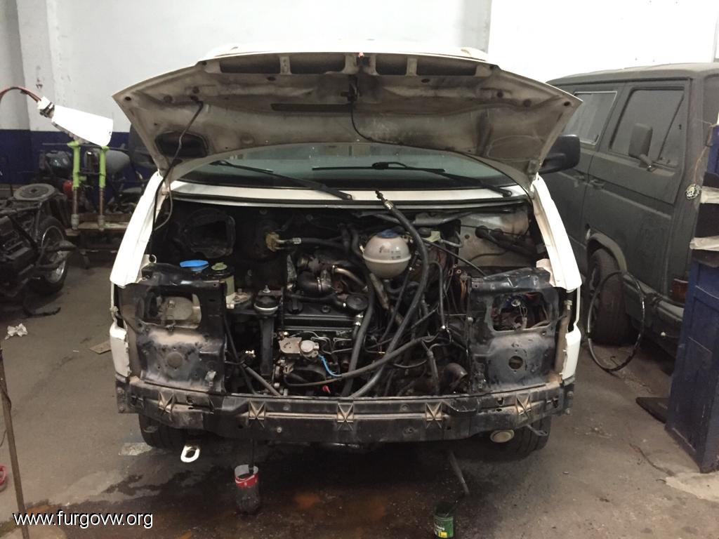

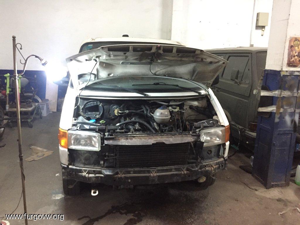

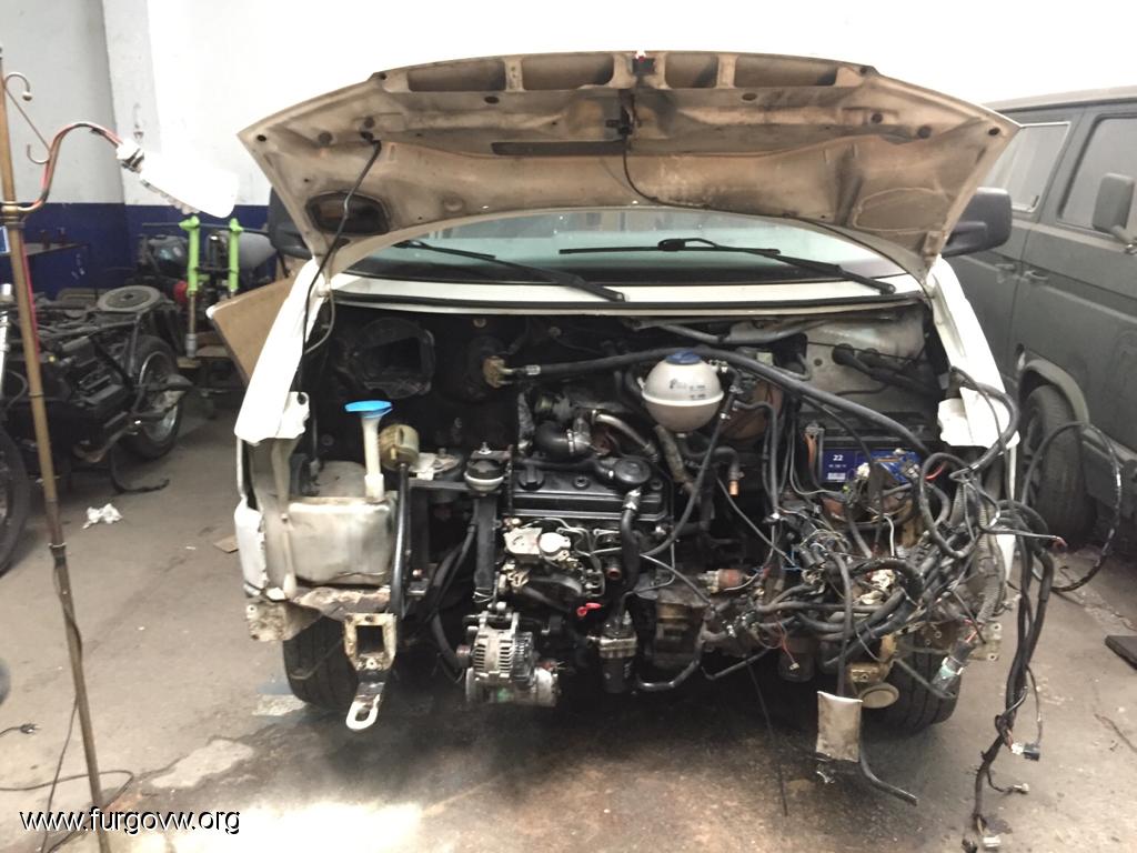

Bueno, pues ya esta la furgo en el taller, ya nos emos puesto al lio y esta tarde terminaremos de sacar el motor.
En el comentario anterior puse que el motor era una afn de 120cv, es de 110cv perdon pero lo dicho, que con la repro y alguna cosilla mas pretendemos que se quede en mas o menos 150cv.
Os pongo unas fotillos

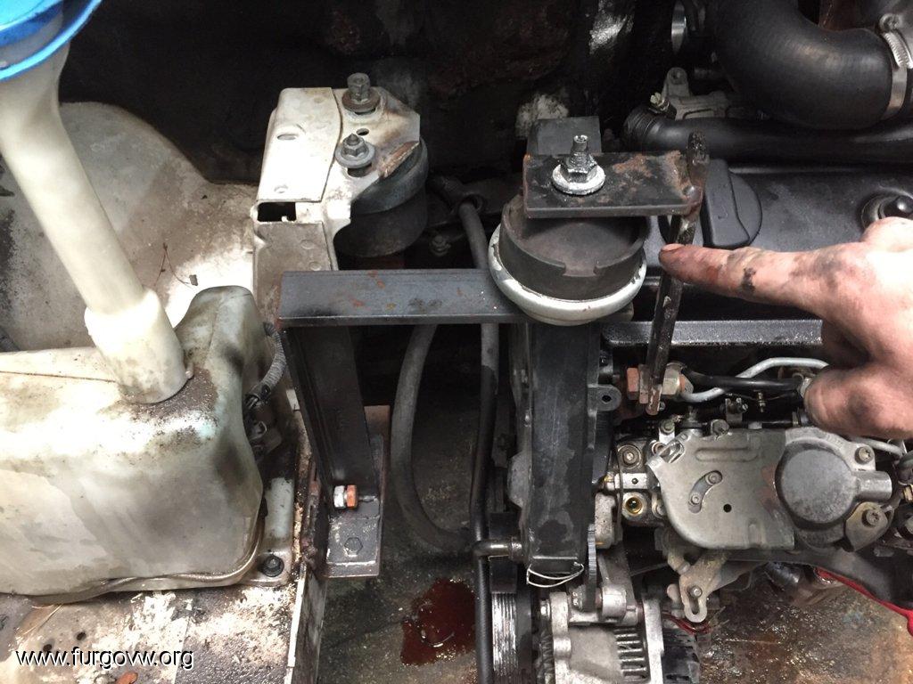

Esta es una de las chapuzas extrañas que tenia el motor
Y esto como esta ahora mismo
MacherBoy
Joder y eso pa que carajo lo pusieron? Chiquito caballo el que le dio por soldar eso ahí... Vaya huevos, y de repente pasaba fácil la itv con eso así :o
