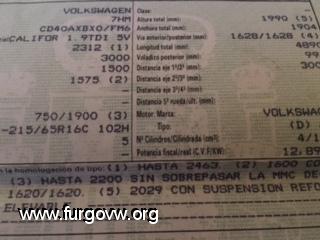

Hola,
Hoy me han tirado para atrás en la ITV por los neumáticos, el motivo es que en la ficha del vehículo indica las medidas 215-65R16C 102H, y resulta que yo tengo unos 215-65R16C 102D. Alegan que he de llevar los H en vez de los D que llevo, y que por esto tengo una infracción grave. Por tanto he de cambiar los 4 neumáticos, estando casi nuevos. Añadir que con estos neumáticos, bueno con el mismo modelo, he pasado 3 ITV y jamas me habían dicho nada. Cosa que les he comentado y me han indicado que "no se habrian dado cuenta".
He estado revisando los neumáticos y en ningún lugar he visto el 102, si que he visto la D. En la ficha de la ITV (adjunta en foto) en la siguiente columna en la misma linea de los neumáticos indica TIPO (D).
Alguien sabria interpretarme que significa el TIPO D en la ficha de ITV?
Mi consulta es: se han equivocado? Tienen razón? ??? ??? ??? ???
El que hacer para pasarla esta claro, cambiarlos ... :-[ :-[, pero es posible que vuelva a ir para alegarle el error si en caso de que alguien que entienda en el foro me asesore.
Muchas gracias.
+gvr
Tipo D hace alusión al combustible que usa el motor, diesel. A continuación te viene el código del motor, no?
manolette
Si entiendo que si, pone AXB (pero en este tema soy nulo).

Exacto esta columna se refiere al motor.
No te queda mas que poner los 102H solo te permiten bajar una letra en neumáticos de invierno, H es una clasificación de velocidad alta pero como nuestras furgos aunque sean vehiculo vivienda y por tanto con limite de velocidad el motor les permite altas velocidades no te queda mas remedio, miralo por el lado positivo cuando vayas a Alemania que es donde se puede circular sin limite en algunas autopistas iràs mas seguro.

Seguro que es D?
Un índice de velocidad D es para un máximo de 65 km/h
manolette
es que no se de donde ha salido esa conclusión suya, ya os digo de este tema soy nulo. Pero me extraña que lleva unas ruedas para solo 65 km/h
Donde ha de estar esta letra en el neumatico?
He tomado algunas fotos del neumatico, si quereis os las envio.
manolette
llevo los T, no D.
106/104 T
Entiendo que voy dos por debajo y palmo por esto, correcto??
Vaya tela :'( :'(
Pire
Exacto cumples indice de carga po exceso perfecto, pero NO de velocidad T ... 190    H 210

Efectivamente tienes que cambiarlos. No se han equivocado. El codigo de velocidad junto con el indice de carga puede ser igual o superior al de la ficha tecnica.
El codigo de velocidad minimo para vehiculos de la categoria m1 y n1 debe ser Q, que es para 160kilometros hora. Ojo, que esto no significa que cualquiera le pueda poner indices inferiores a su vehiculo hasta Q,  si no que cualquier vehiculo n1 o m1 que homologue un fabricante debe tener ese codigo o superior. Por eso era muy raro que tuvieses neumaticos con codigo D, el minimo para circular por carretera es G, para vehiculos de las categorias O3 Y O4, que es 90, y se trata de remolques.
Si que se pueden montar neumaticos M&S con un codigo de velocidad inferior al de ficha tecnica, siempre y cuando sea igual o superior a Q, y se debe colocar una pegatina de advertencia de velocidad maxima dentro del habitaculo. Estos neumaticos pasarian perfectamente la inspeccion tecnica, y en el caso de no llevar la pegatina, seria un defecto leve por no llevarla, pero no impediria superar la inspeccion. Pero SOLO con neumaticos de este tipo, M&S, y siempre como minimo Q.
