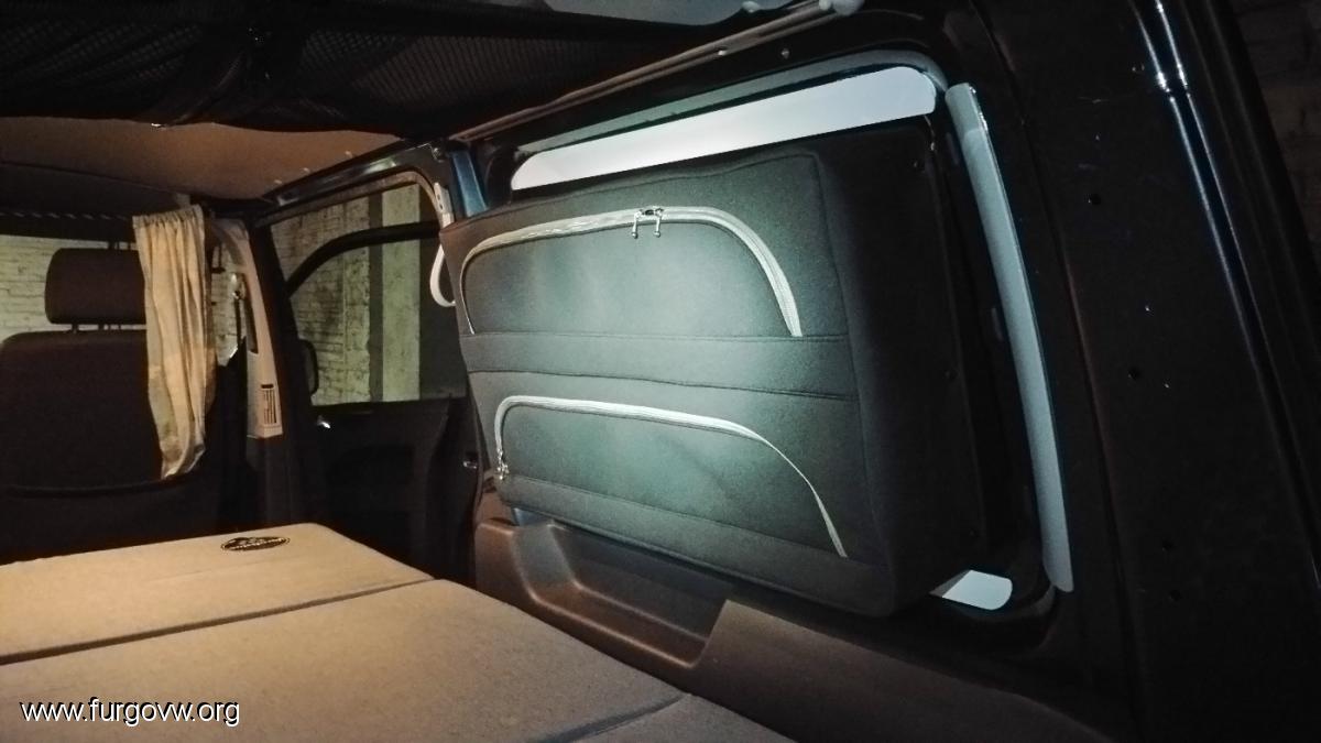

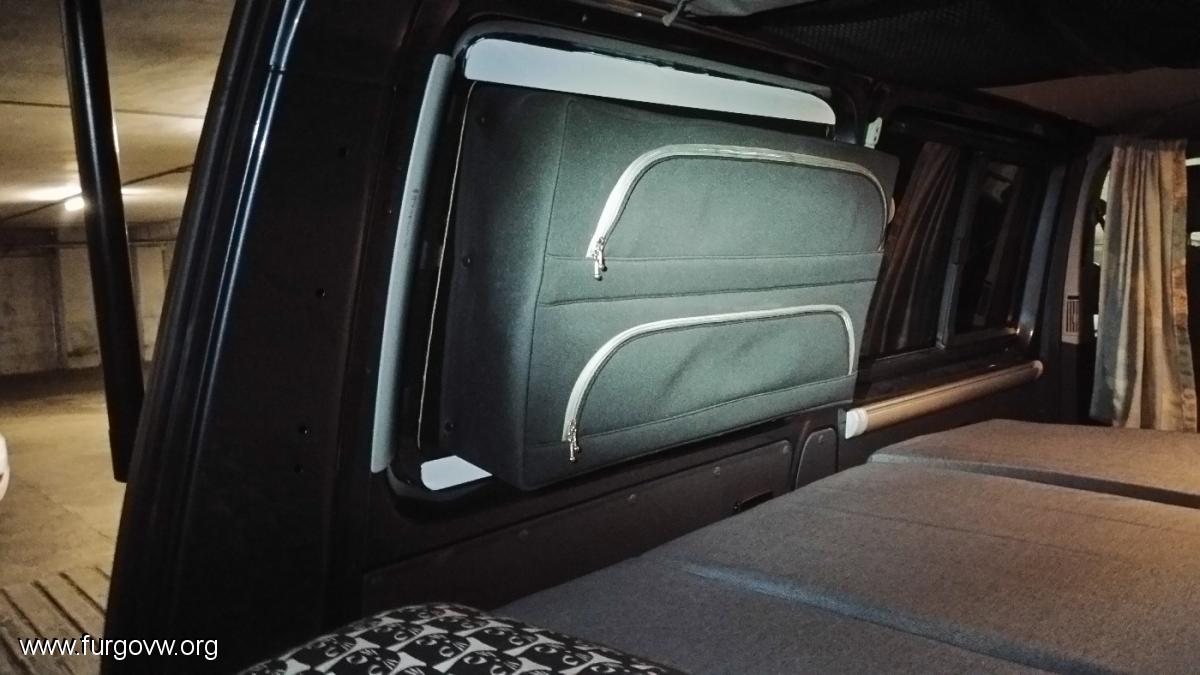

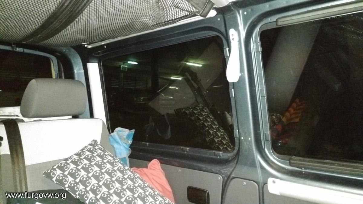

Bueno, finalmente, he podido poner las maletas que compré en Thais. Para poneros en situación, Thaiss ha hecho un modelo de maletas para aquellas furgo que no llevan embellecedores en las ventanas, van directas con la chapa, tipo multivan start line o transporter.
El caso es que han hecho el modelo de tar forma que encaje entre la chapa y el vidrio, que tiene un espacio de 2,5mm y la madera es de 3mm, así que encaja bastante bien.

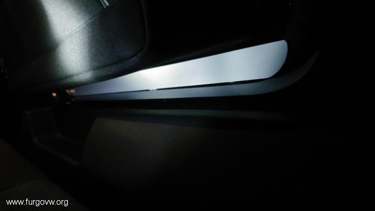

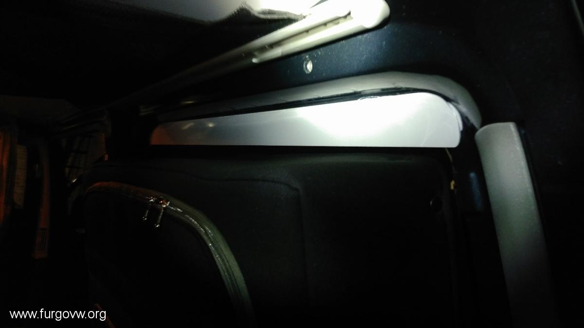

En mi caso, y no se porque, la distancia entre la chapa y el vidrio no llega a 0,5mm, así que he tenido que ir mi mecánico y me han hecho un apaño que me ha costado como otra maleta, pero la verdad que una vez puestas estoy muy contento.
Furgo sin maletas, solo chapa
Apaño muy bien acabado con aluminio
Y así quedan puestas
Un saludo!  .palmas

Aupa, podrías poner fotos del apaño de abajo que se aprecie còmo es? Nosotros tenemos una beach de antes de 2009 que sólo está carrozada la mitad superior por lo que la alforja se cae debido a la gravedad.
Estoy empeñado en hacerme con unas y aprovechar ese espacio, pero me es imposible de momento.
Muchas gracias de antemano.

Que bién te han quedado!
Si pudieras poner fotos al detalle del apaño con una explicación por si fuera posibllr hacernoslo nosotros sin tener que ir a taller, sería estupendo.
Gracias.
