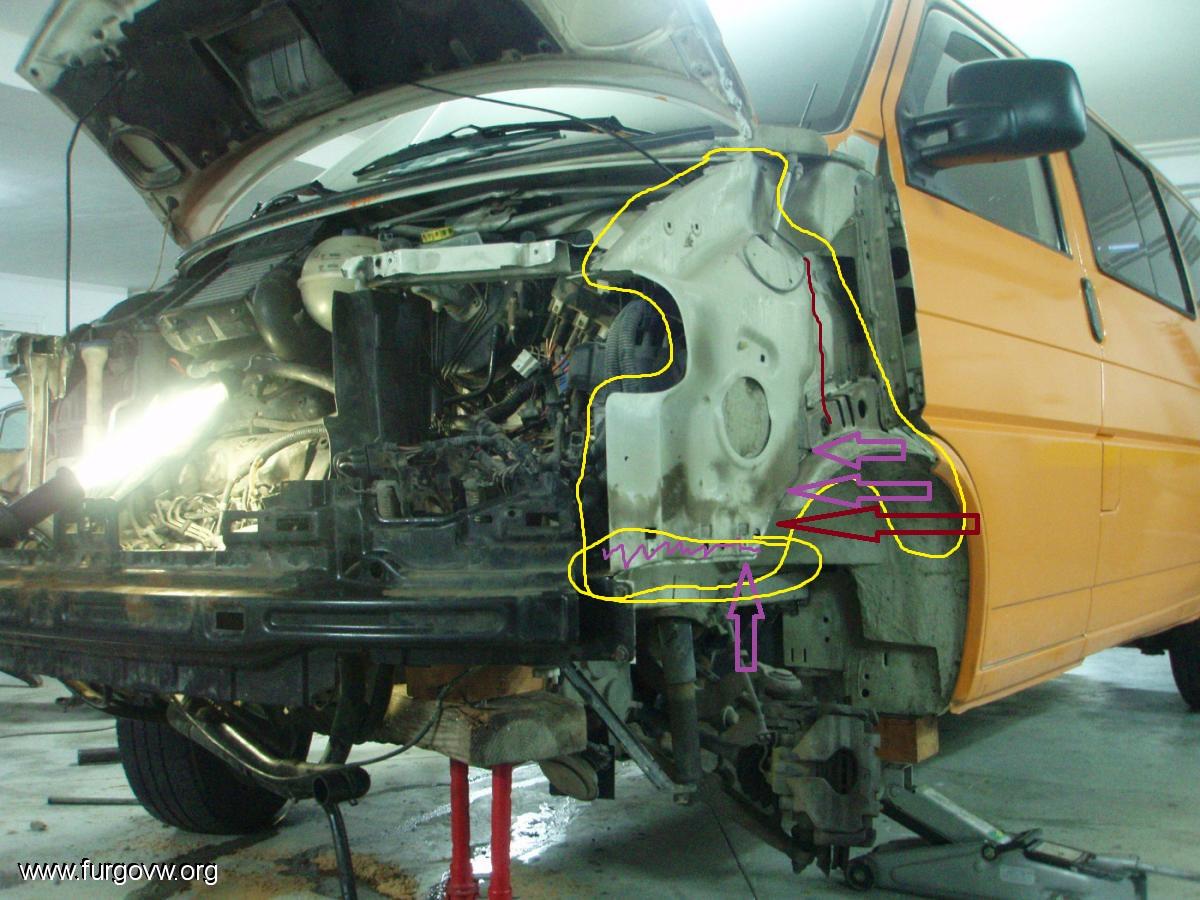

desmontando mi furgo para cambiar el motor me he encontrado con esto, la foto es de otro post del foro "editada" la he usado para especificar las piezas que necesito de la carrocería, he de decir que tiene un golpe mal reparado y de ahí viene el problema, cortaron y pegaron mal y así se quedó y ahora me encuentro con el marrón que tengo que reparar si o si, quiero pegar la pieza nueva y ponerla bien cuadrada puesto que el morro a la parte izquierda está descuadrado 1 cm hacia abajo por soldar mal la pieza y poner un frontal golpeado.
ahora puestos quiero dejarlo en buen estado para que no de problemas en un futuro.
la foto es artística, en amarillo resalto las dos piezas una es la que esta rodeada y la otra es el piso que esta rodeado también, una ralla que va desde arriba a abajo es la que indica por donde lo han soldado y la linea de abajo morada en zig zag es por donde está todo super oxidado, esa no es exactamente como la mía pero esa es la parte afectada, la mía es una combi del 95, a ver si entre todos averiguamos que pieza de la carrocería es y como se llama en todos los sentidos jajaja .meparto .meparto

La tuya es del 95. Digase la estructura vieja donde van soldadas las aletas. Yo no me lo pensaba. Me iba a un desguace y sacaba todo el trozo de ahí radial en mano y además me buscaría post96 donde luego va atornillada la aleta. Es un poco menos voluminosa y se maneja mejor. Luego la aleta vale una o la otra.
Lo que señalas abajo (circulo amarillo y zigzag morado) es la puntera de chasis. Muy mal tienes que tener la tuya para que si sueltas la chapa de encima esa, estirando no vaya al sitio. Si lo estuviera, tambíen, corte en el desguace a la puntera (sobrando cacho) y luego adaptar a la tuya.
Si lo compras nuevo, aparte de salirte por un huevecillo y medio, te da menos opción que si pillas bastante "cacho" de una de un desguace. Siempre te da mas margen para cuadrar mejor. Eso si, si lo pillas, que esté en condiciones.
Yo en mi manzanita 2.0 cuando la rehice, y le cambié el morro me encontré lo mismo en el mismo lado. Un golpe mal arreglado y con óxido. Pues hice corte separando las piezas, llevé la puntera a su sitio (estaba 1,5 cm hacia abajo), estiré la chapa y amoldé, saneé y soldé. Luego masilla y fibra de vidrio, lija, imprimación, antigravilla y pintura....

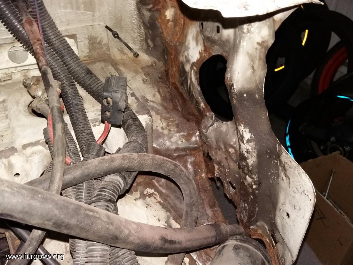

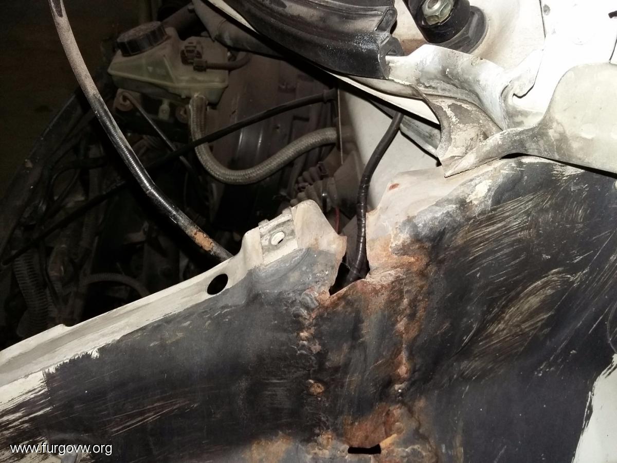

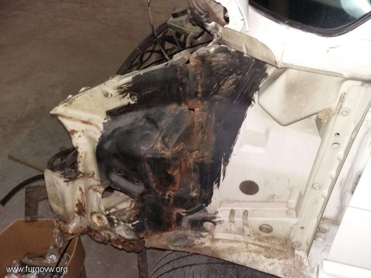

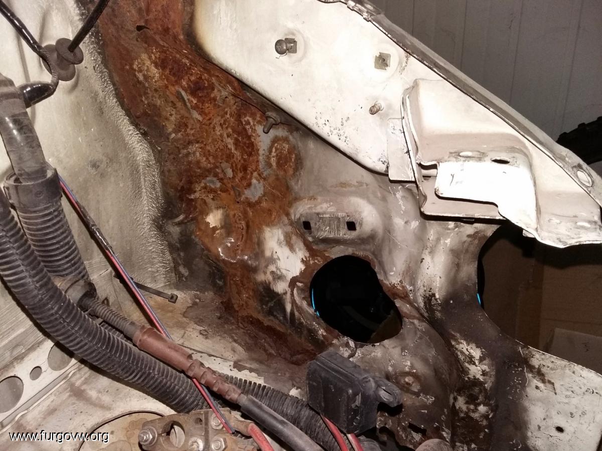

Bueno pues esto son las cosas que se encuentra uno en la furgo, esta muy hecho polvo a ver como lo apaño . Sabéis de algún desguace que tengan furgos y vendan cortes?
Luego no se si hacer un nuevo hilo de la reparación o continuar por aquí con las fotos..
