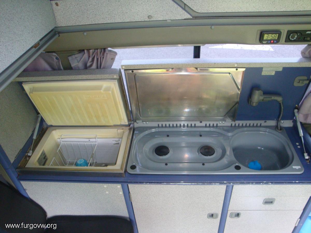

¿Sabe alguien si es posible y fácil cambiar el grifo de una T4 California de las primeras por el que montaron las siguintes Californias?
Este es el mío

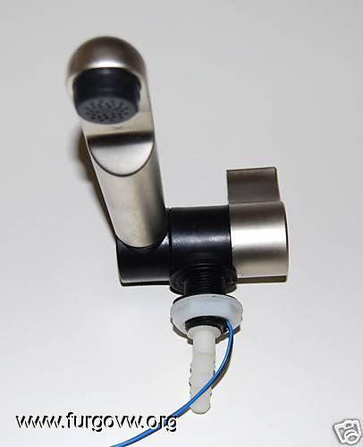

y este el que querría poner

aballana
No cabe. Queria hacer lo mismo y he tenido que pasar por caja y comprar el de lulukabaraka.
en las ultimas calis cambiaron el diseño de la pica y es mas baja para que entre el grifo que comentas.
saludos

yumeres
si,efectivamente,yo tambien lo intente pero no te permite cerrar la tapa,yo repare el mio,y el dia que se joda a pasar por caja.Por lo menos ahora ya no tiene que ser el carleta blanco obligatoriamente
aballana
Ya ves...yo ya voy por el segundo carletta, ahora he comprado el gris. El carletta es mucho mas delicado que el original. En 2 años me empezo a perder agua por una junta interna del cuerpo de laton imposible de reparar pues no se pude desmontar el eje del grifo. A ver que dura el gris...parece un poco mejor que el blanco pero no las tengo todas...

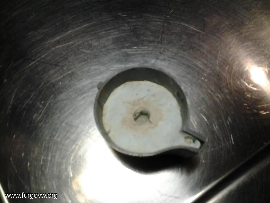

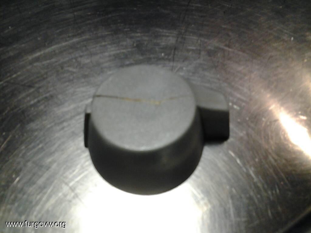

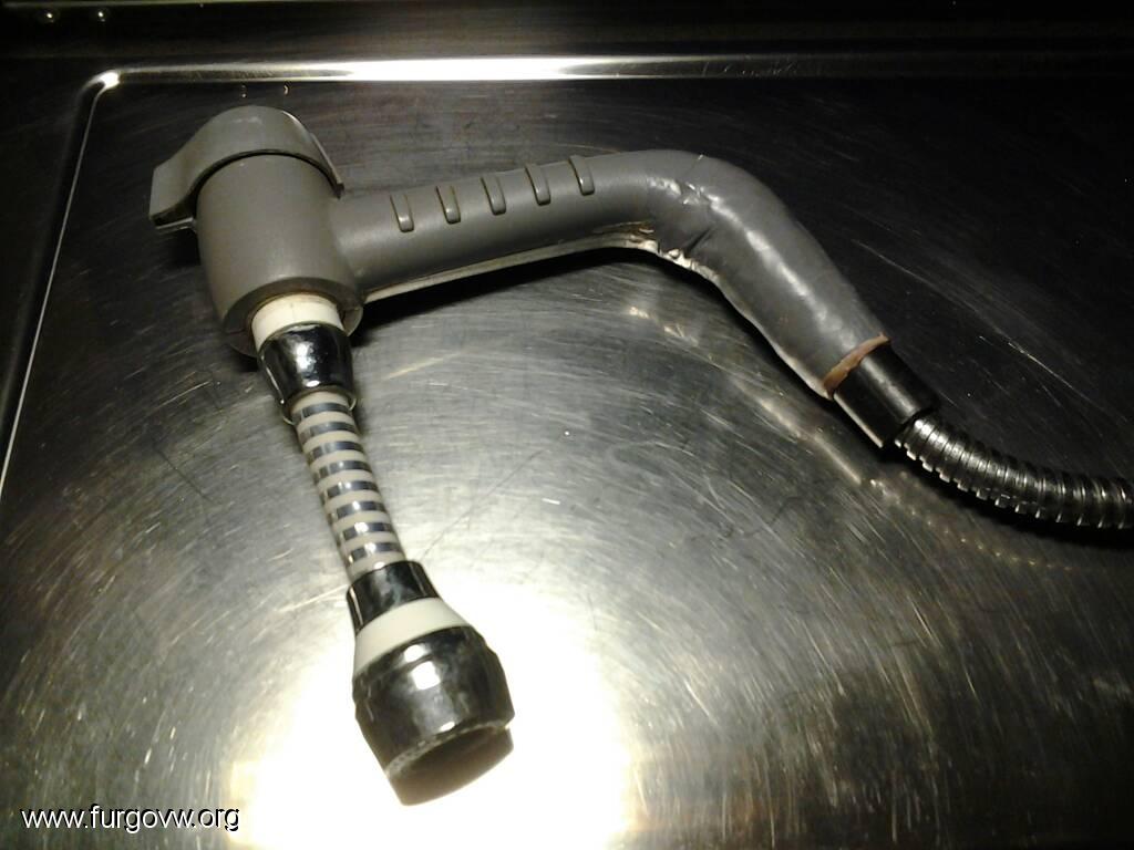

Este fin de semana me miraba el grifo de nuestra California inukeada y...
Como veis está muy chapuceada, reforzada, pero funciona y nos es comodo y reparable sin gastarse muchos euros,
El capuchon es el segundo original. El primero duro poco y como todavia no hacia mucho que la habiamos comprado a la VW pudimos comprar el recambio de solo el capuchon.
Pero como se volvio a emoezar a rajar, lo reforce con masilla bicomponente y asi está aguantando años y años.

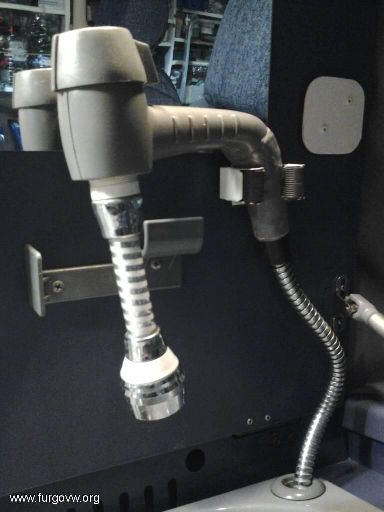

Ahora que recuerdo. Además del capuchon, una vez cerramos la tapa con el grifo puesto en el agujero del flexo y crac nos cargamos la part e de abajo del grifo, por eso tambien lo tuve que chapucear con masilla bicomponente.
Ahora como siempre va puesto en la pinza sujeta escobas que pusimos y solo hay que girarlo para usarlo o bajar la tapa, ya no hay ese peligro.

Miraté lo que hice por si te sirve de inspiración, Luego te saco una foto de como lo tengo ahora sin cinta americana.
https://www.furgovw.org/foro/index.php?msg=4405040
Inuk
La parte de abajo la que entra en el agujero del fregadero, al final lo corté y le puse un tramo de tubo de PVC flexible gris. Se mantiene más o menos en el agujero, pero no lo coloco nunca en ese sitio porque como tu dices queda muy bajo y además se puede olvidar sacarlo antes de bajar la tapa.
