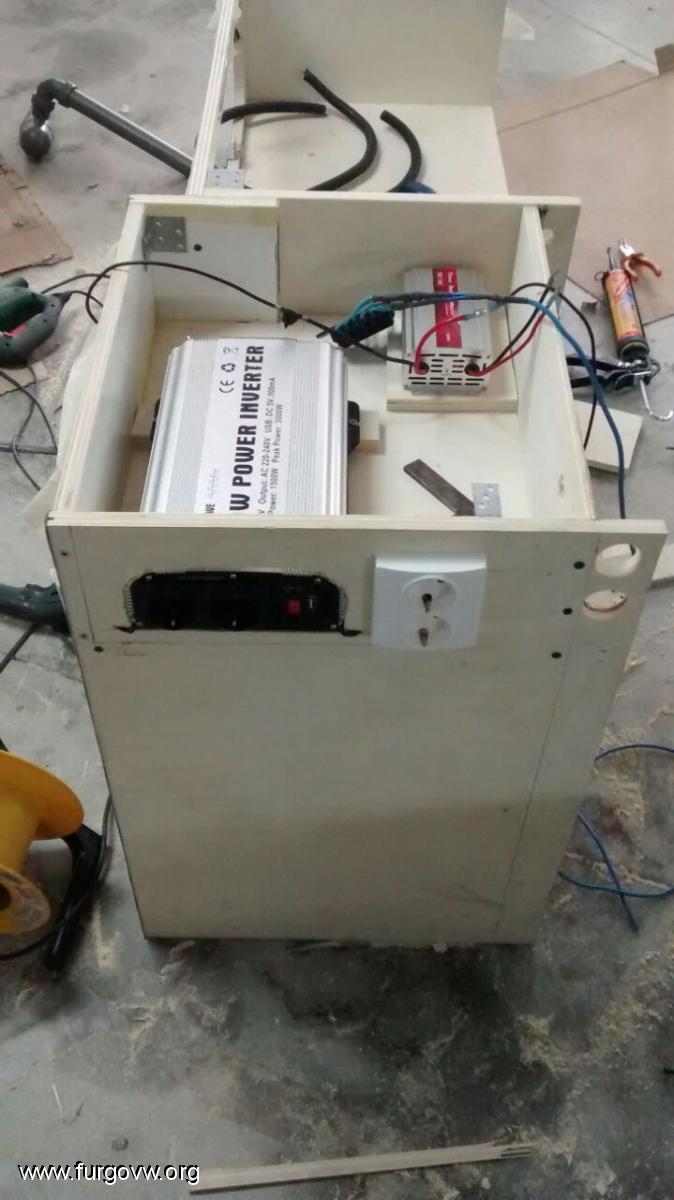

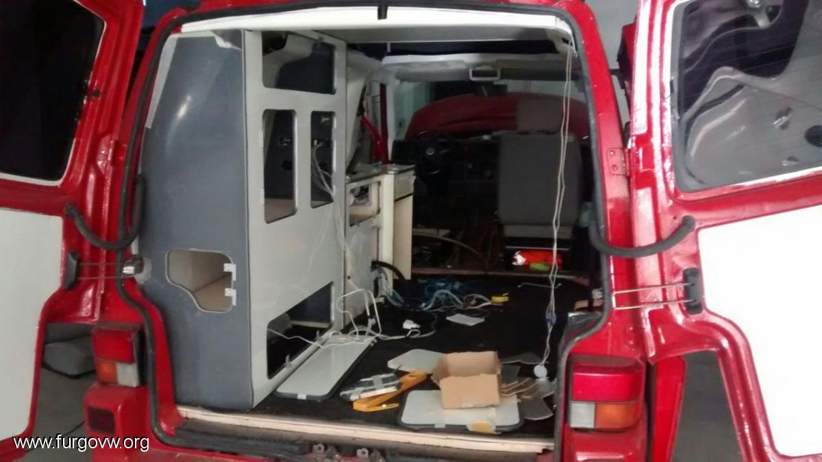

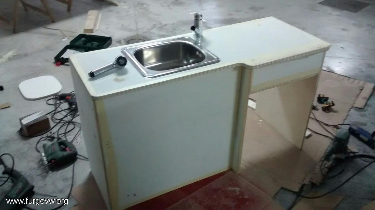

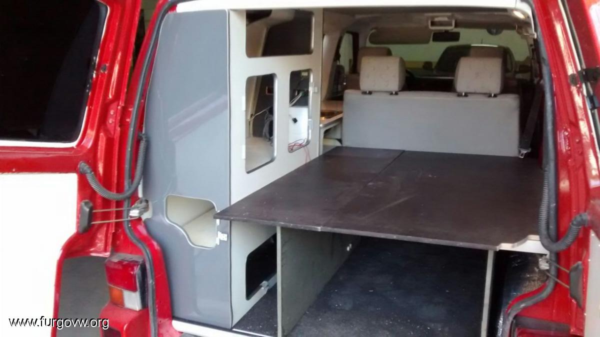

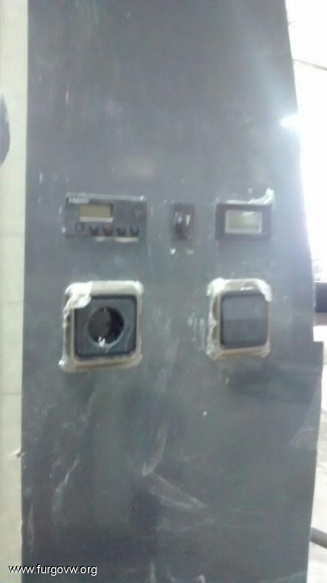

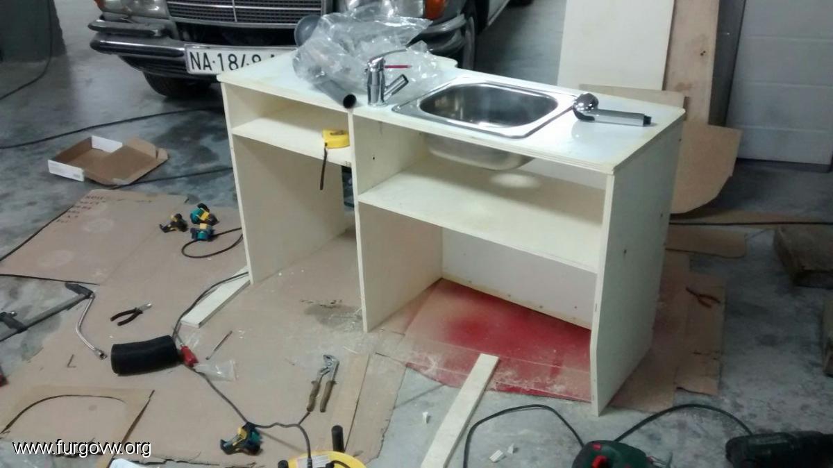

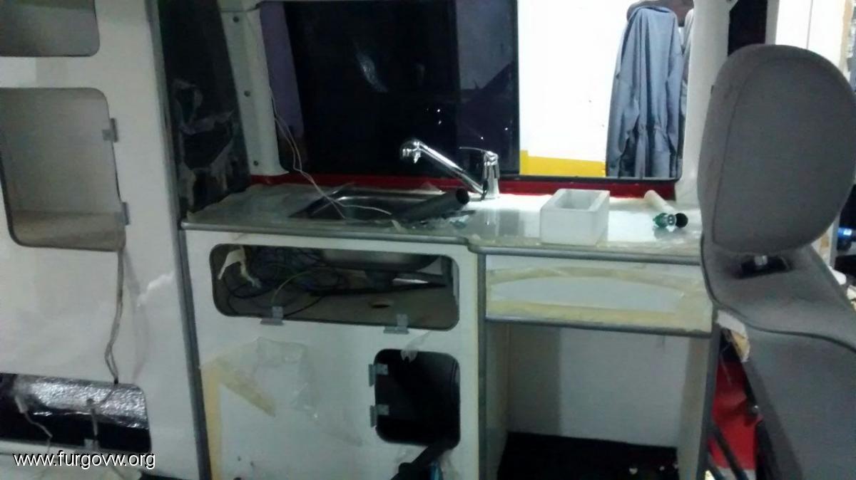

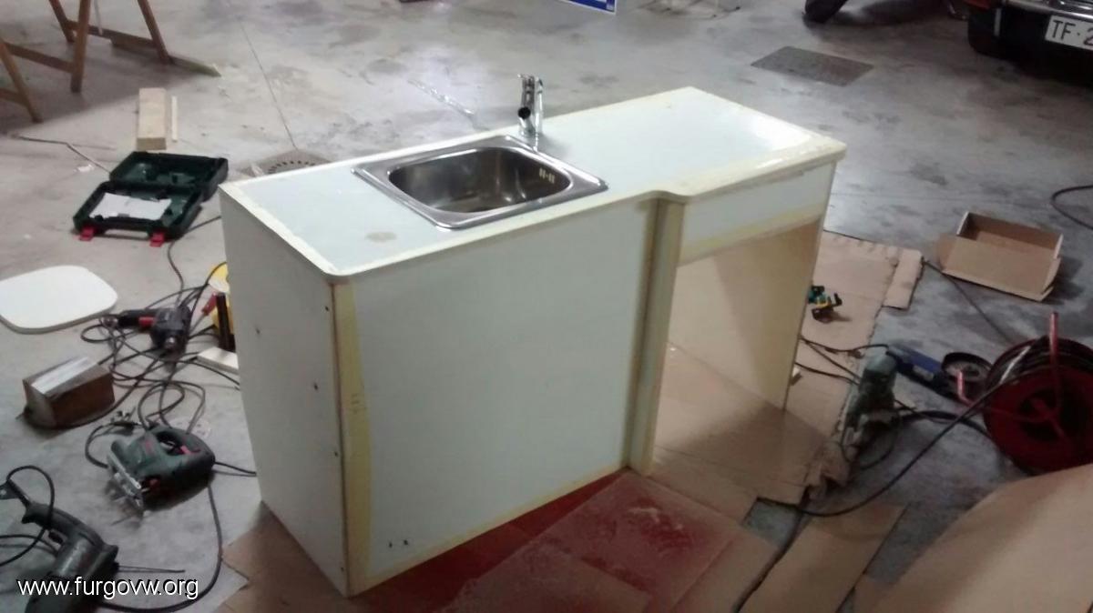

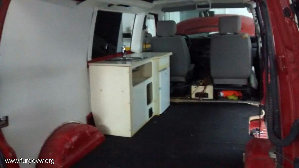

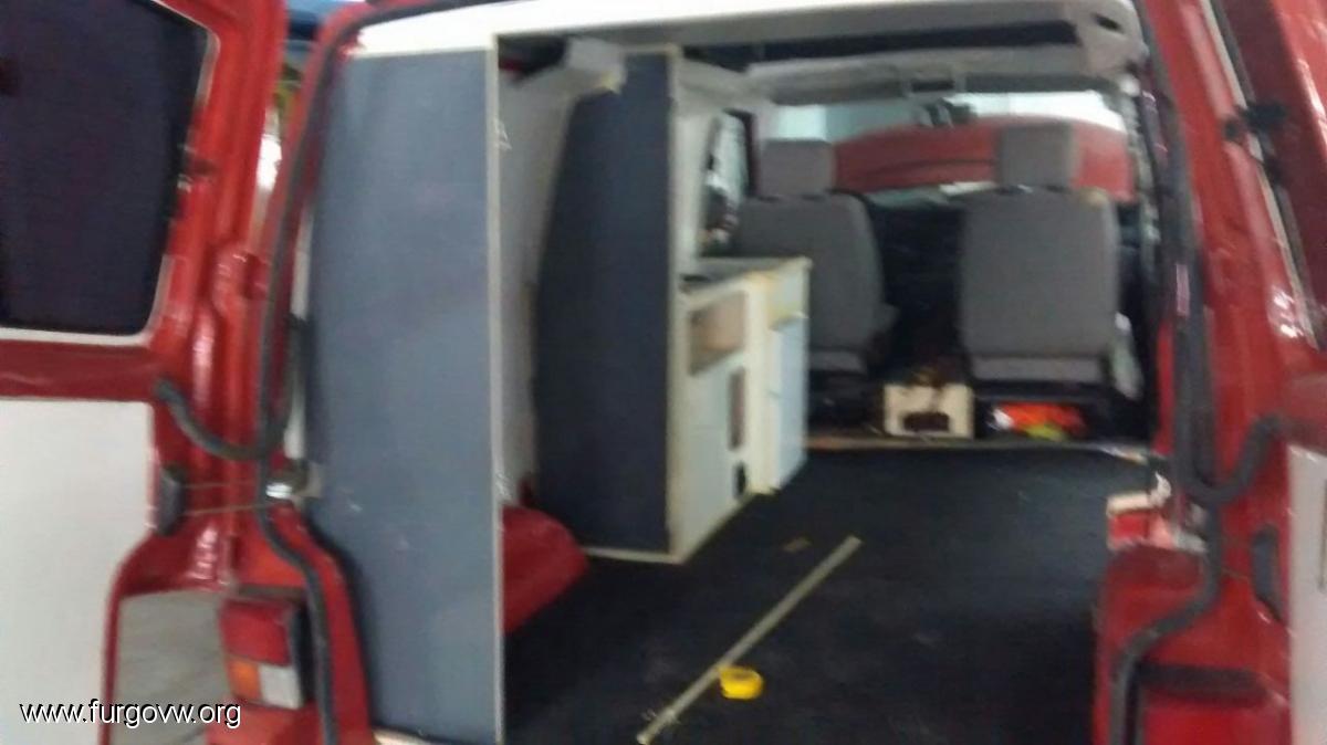

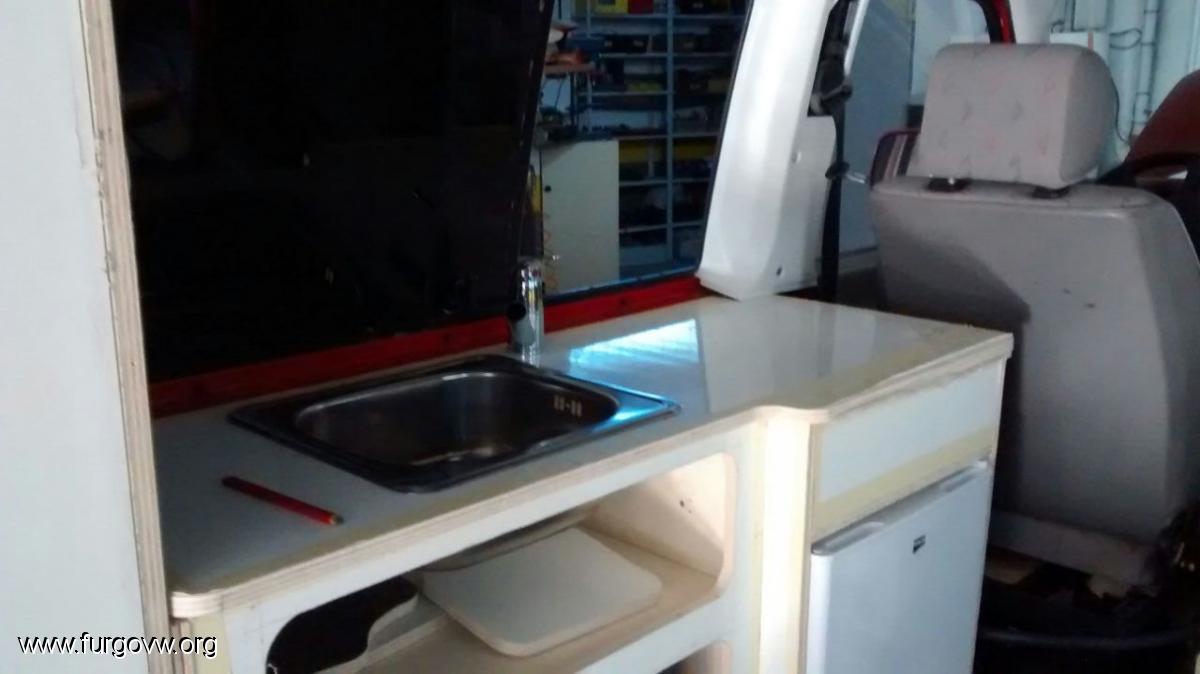

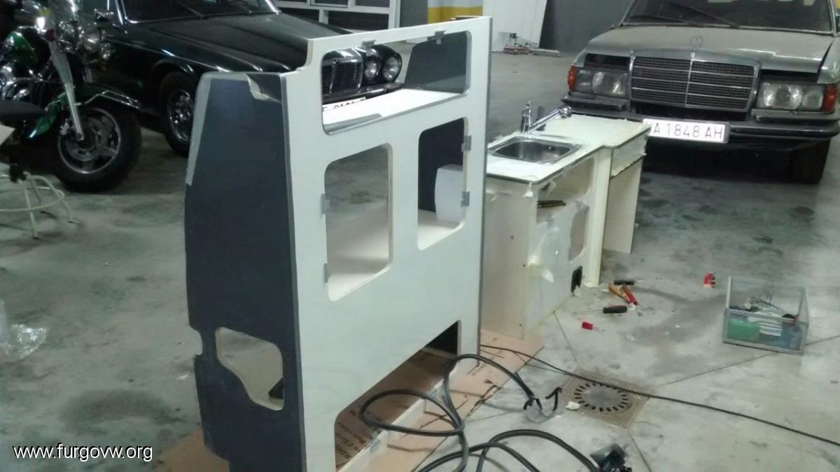

Os subo fotos de los muebles que le puse el verano pasado. es un mueble que ocupa el lado izquierdo de la parte trasera,
hasta el techo en la parte final y con encimera y fregadero en la parte delantera.

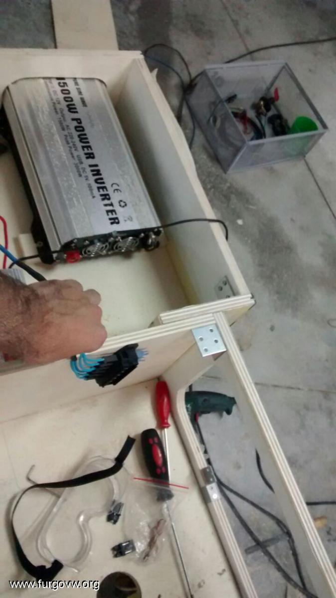

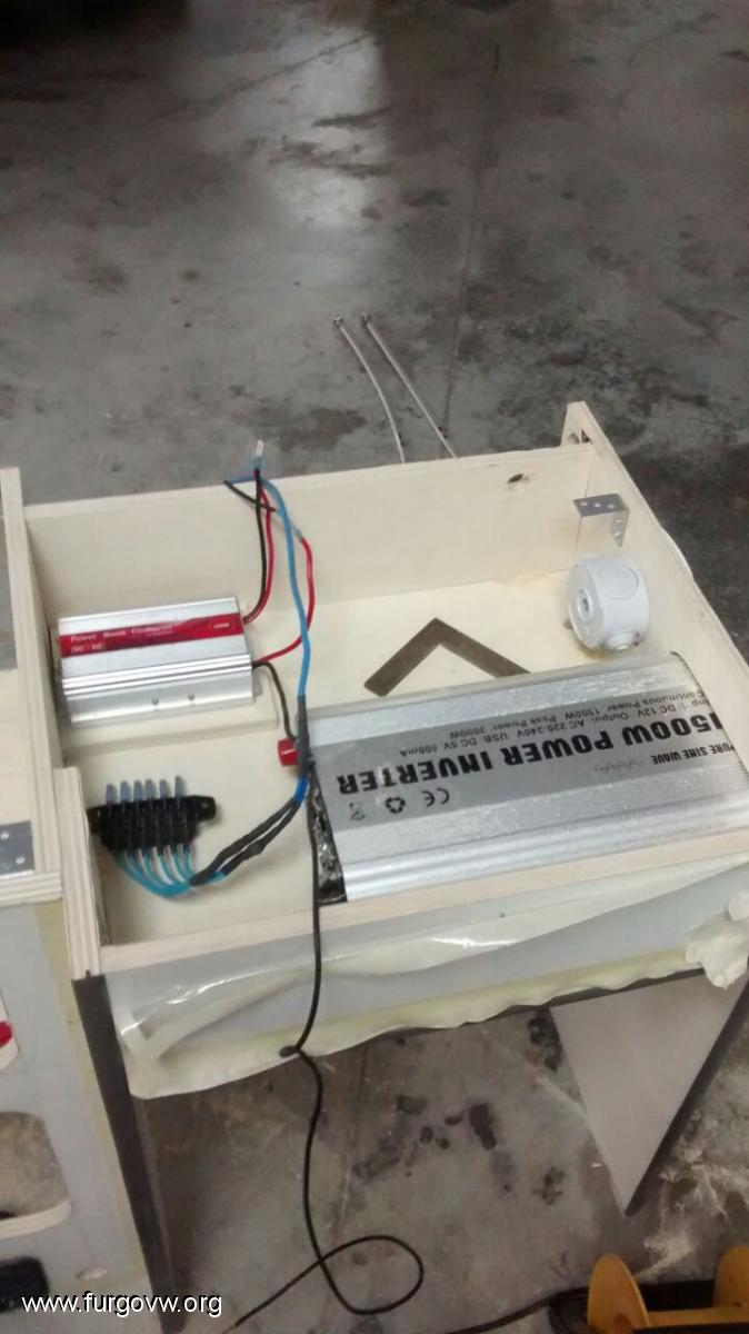

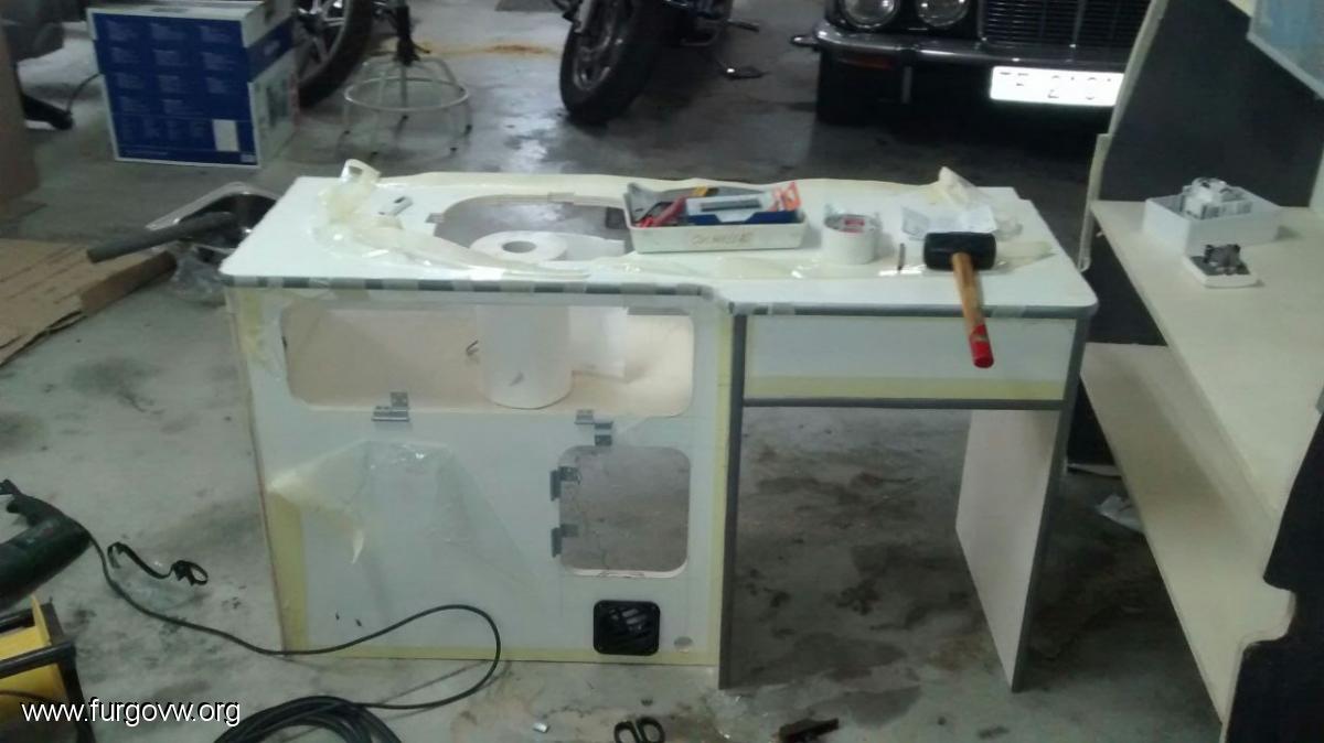

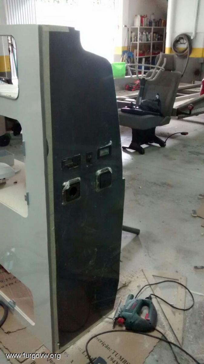

Muy bueno, x cierto un poco de ventilación al hueco de los transformadores creo q le vendría bien para refrigerarlos un poco
apm
Si, no se ve pero tiene una rejilla que aún no estaba cortada cuando hice las fotos!

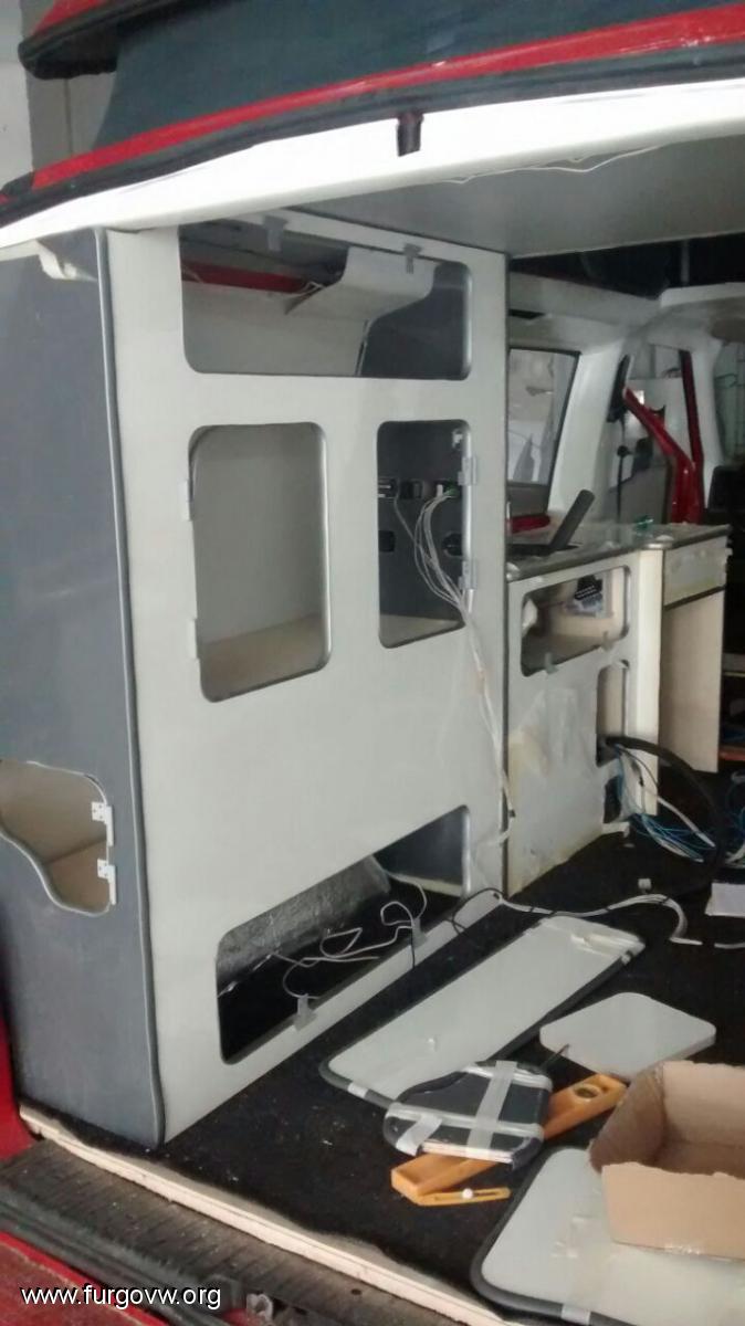

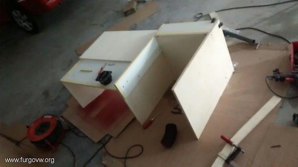

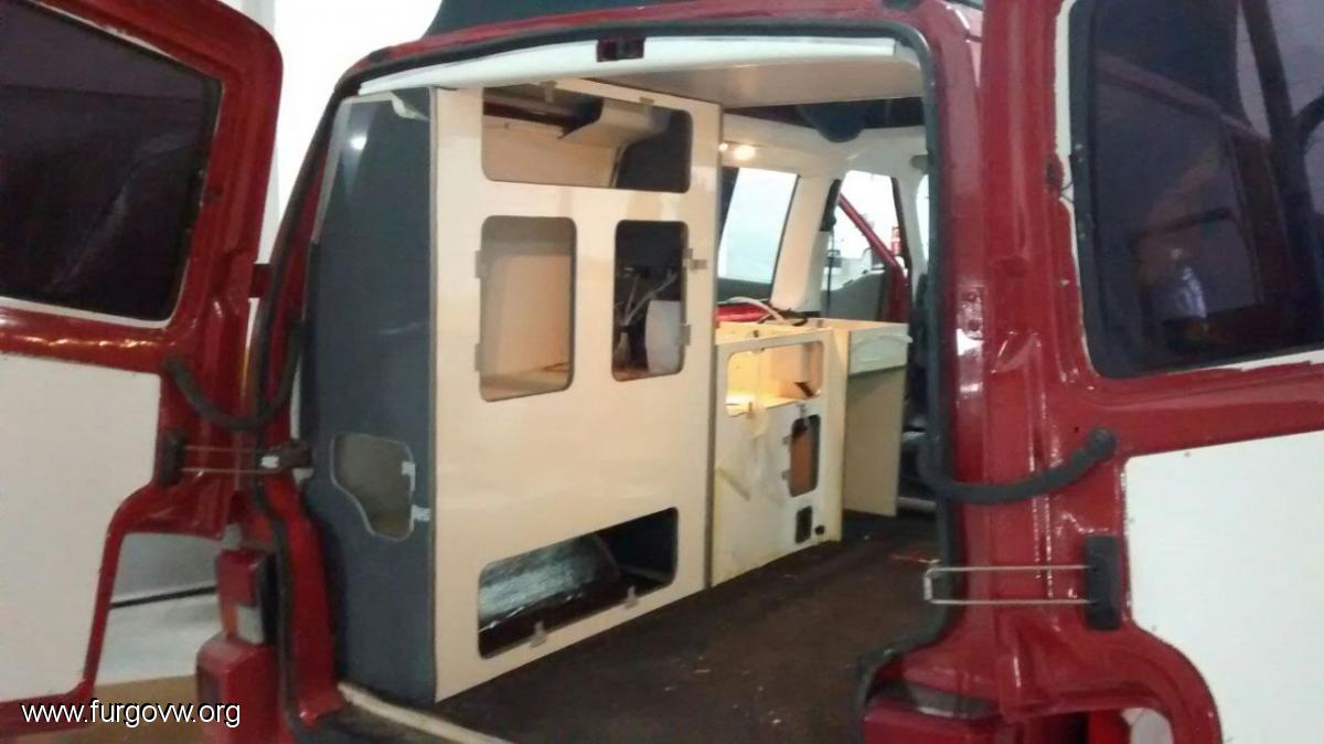

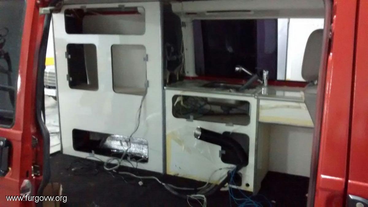

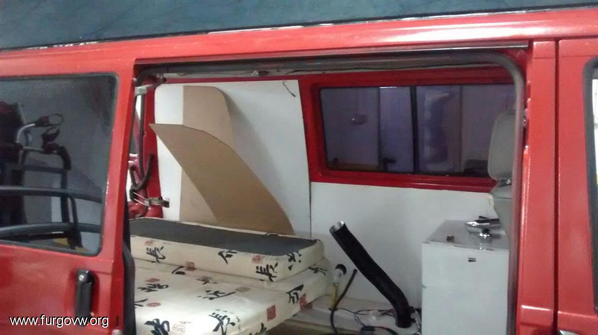

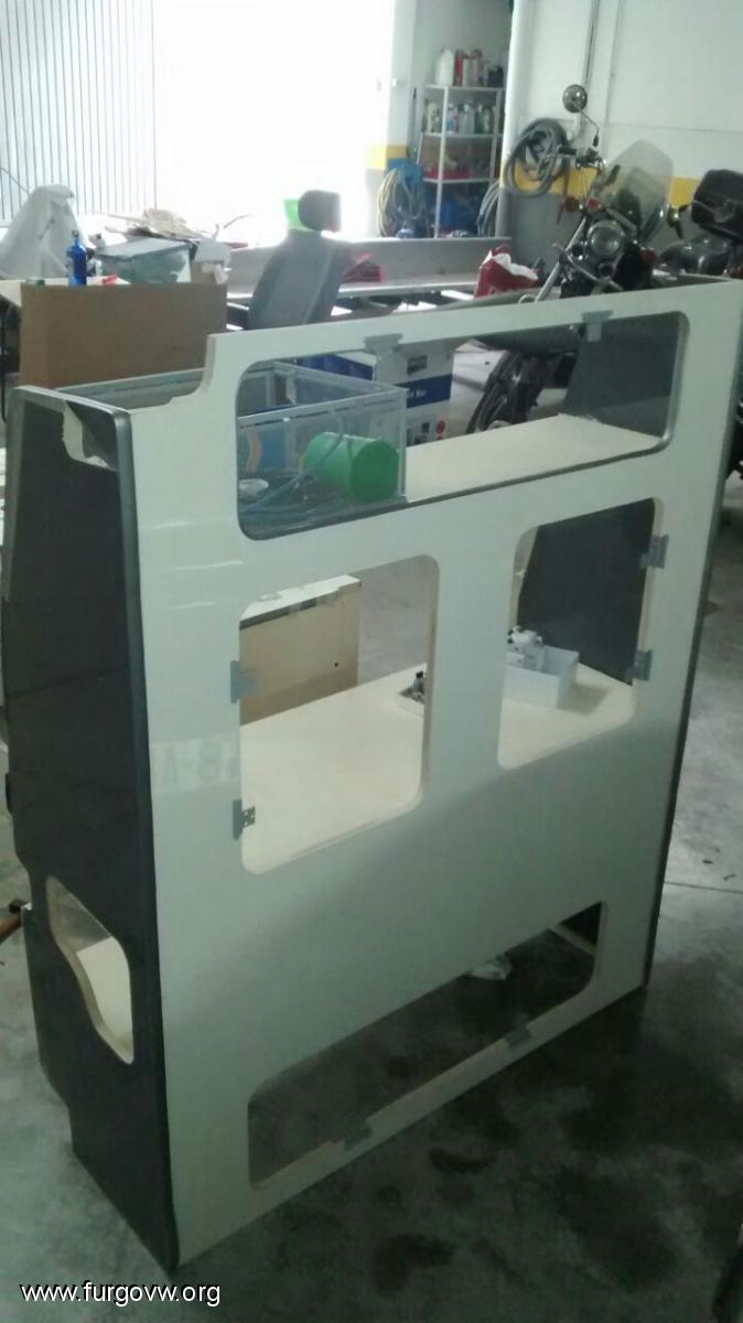

A ver si subo más fotos porque finalmente la estructura de la cama con el asiento es distinta.
Van fijados por tos lados...con escuadras y tirafondos a la tabla del suelo, a la tabla del techo elevable y con roscachapas al metal de la pared donde hay nervios o zonas con dos chapas.
