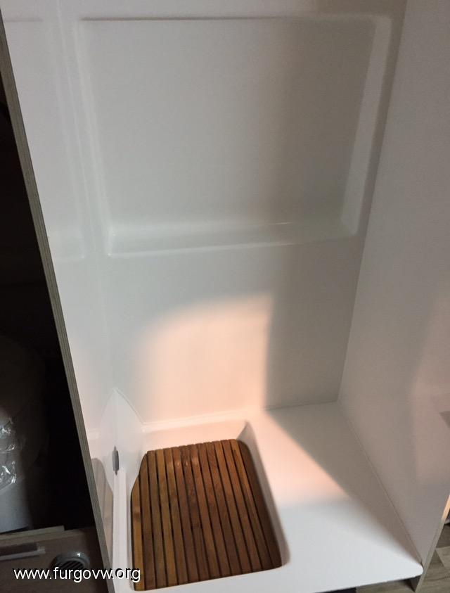

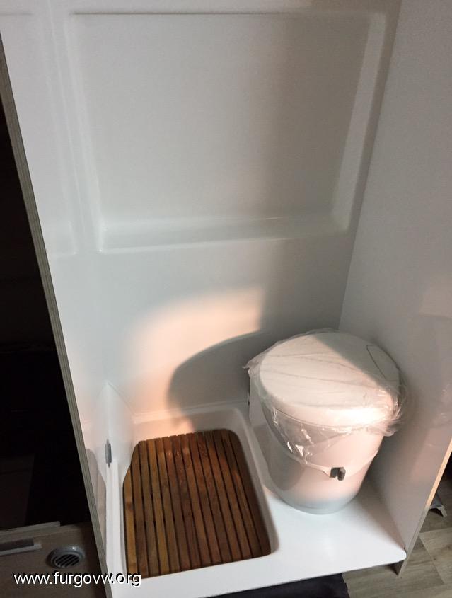

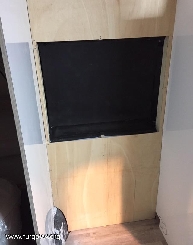

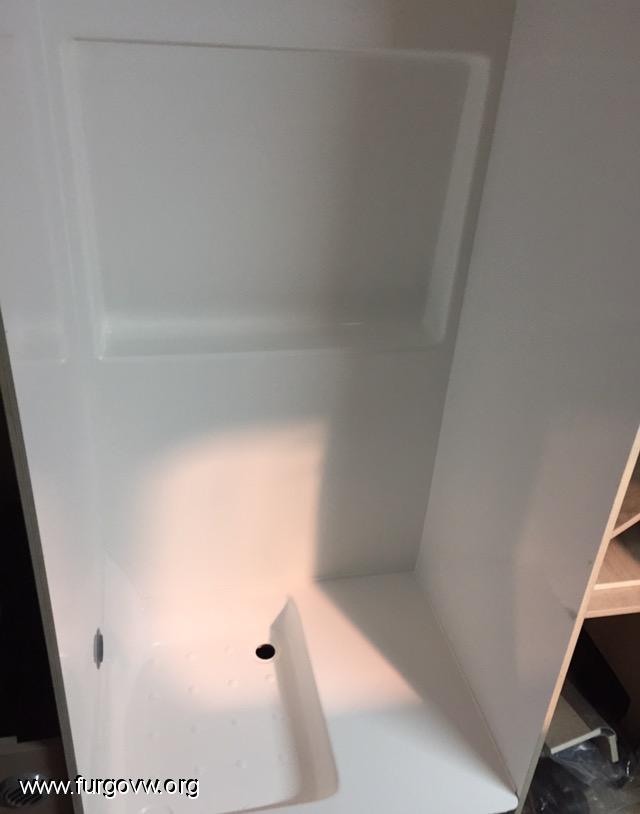

lisanlor
Ya tenemos una parte del baño. Hemos llegado al máximo posible de laterales, vertical y profundidad. Quizás esto es lo que nos diferencia de otros baños de medidas iguales.  Mantenemos baño, mobiliario y salón para disfrutar de el espacio amplio sin renunciar al almacenaje. De nada sirve tener 4 plazas y para 4 camas si luego no tenemos para guardar 4 maletas.
Seguimos apostando por materiales de fabricación propia. Ya nos queda menos para completar el proceso.
eltoni. Aquí puedes ver que hay aislamiento trasero. 10 mm para apurar al máximo.
