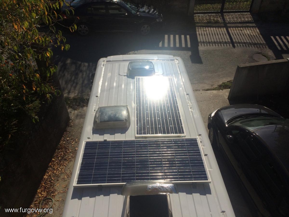

y tanto... ayer hizo un poquito de sol y me daban 42v sin regulador. hoy no he podido mirarlo. estuve fuera todo el dia por motivos familiares

tnttgn
Cita de: jackblues en Octubre 30, 2016, 21:47:22 pm
montadas y conectadas en serie  ;D
Bua que pasada, ya me darás la corriente que te sobre eh  .meparto
Al final 2. Este puente he estado por Navarra y Euskadi.  Dias enteros con niebla y las placas casi si  dar corrientr, me acordé de tí y me dí cuenta de que todo depende de donde estes claro. Aún así, poniendo el boiler para ducharse y la nevera y la calefaccion de madrugada no bajó del 80%.
Con semejante potencia en el techo vas a estar siempre onfire por mas mal tiempo que te haga porai.
Ánimo que te esta quedando tope guay!

jackblues
esa es la idea, que tenga el consumo que tenga, la bateria pueda estar siempre en flotacion.
en galicia el invierno es chungo y hay veces que no ves el sol en unos cuantos dias, con lluvia y niebla. de ahi la idea de ir sobraos, que a fin de cuentas una placa no es demasiada pasta y te puede permitir ciertos lujos como tener la radio encendida todo el dia... o la tele. y como nosotros somos de salir todo el año, nos encontramos con dias que no puedes hacer nada porque te cae un chaparron y te lo pasas tan ricamente en la furgo, con tu tacita de café, la calefa y viendo la tele, escuchando musica....
con las dos placas conectadas en serie solo necesito que cada una alcance un voltaje de 8v para que produzcan carga. en cambio con una sola o con varias en paralelo seria necesario alcanzar los 15v en cada una para empezar a cargar la bateria.

Noviembre 01, 2016, 21:15:23 pm #921 Ultima modificación: Noviembre 01, 2016, 21:20:39 pm por jackblues
Cita de: eltoni en Noviembre 01, 2016, 21:05:59 pm
Veamos si me entero, no esta perroflautilla para explicar  :'(
Entonces lo de montarlas en serie es ideal para tiempo nublado, vamos invierno, no?
Y en verano iria mejor en paralelo pero como hay luz de sobras, mejor en serie de cara al invierno
si, en serie siempre producirán mas porque no tienes que esperar a que cada placa alcance los 15v para empezar a cargar. si esto es aplicable al invierno, imaginate en verano.... producirás A's por un tubo
segun las enseñanzas del gran maestro PF, mejor en serie  ;D
lo bueno de esto es que si te arrepientes y quieres conectarlas en paralelo, solo tienes que subirte al techo de la furgo (o a una escalera) desconectar los MC4 y reconectar todo intercalando un cable en Y y ya lo tendrás
