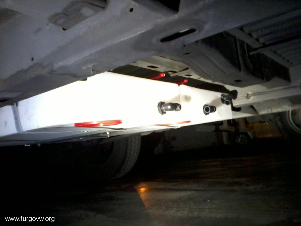

Yo para la toma de aire de los de sucias puse racores acodados de 10 mm. En la foto los ves arriba, de color rojo.
Si no pones sifones hazlos curvando el tubo. Yo en marcha llevo los tapones de ducha y fregadero puestos pero lo primero q hago al parar es llenar los sifones pq por mucho q te esfuerces en limpiar los depósitos de sucias van a subir olores si los tubos van directos.
Aquí se ve mi "sifón" de la ducha, con tubo curvado.
