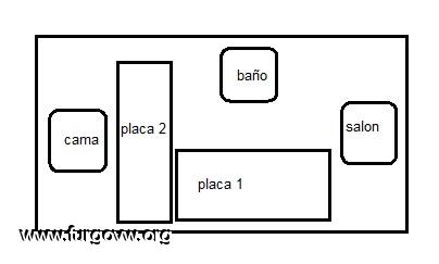

Plantéate bien si vas a poner dos placas solares o solo una, y como, porque con un regulador de 20A dos placas de 150W en paralelo van un poco justas, pero al ser MPPT las puedes poner en serie y vas sobrado con 20A, y los MPPT van mucho mejor si el voltaje de entrada es 1,5 o 2 veces el de salida,
Así que planifícalo bien que si no luego es un rollo andar cambiando los cables.

lo de las placas dependerá de si me caben en el techo, aunque yo creo que si las pongo haciendo una L deberian caber entre las claraboyas. el tema de la conesion no es problema porque lo haré con una Y de conectores MC4

la idea de distribucion de placas y claraboyas es mas o menos asi.
ahora falta saber si hay espacio suficiente para meter las dos placas

Dos placas? De 180? Ande vas criaturaaaaa! Ponge una claraboya delante doble por lo menos si puedes
jackblues
Cita de: tnttgn en Septiembre 13, 2016, 21:50:07 pm
noooo... de 150 y sobrao  ;D ;D
las claraboyas son 3 mini heki style de 40x40 y ya las tengo en casa http://www.lulukabaraka.com/fitxaProducte.aspx?idproducte=MHP2542
tnttgn
O sea 300w de sol? Le veo mucho. Yo con una de 180w ya cubro el consumo de la nevera y aún así le sigue entrando corriente a las baterias. Teniendo en cuenta que la nevera no esta todo el dia en marcha pues eso, que una placa es suficiente (220amp de batería)
perroflautero
Yo también lo veo mucho, pero si piensan darse rulos por europa en invierno no te creas que es lo mismo que en españa, a mi en Toulouse en invierno con cuatro días de tiempo muy malo la batería se quedaba seca porque los paneles apenas metían carga, en Paris o mas al norte es mucho peor.
