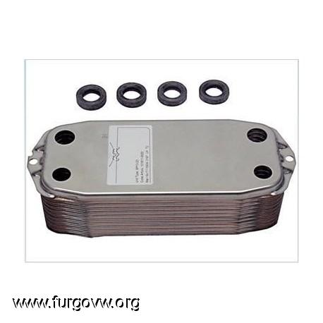

Me han regalado un intercambiador de 24 placas, pero no tiene roscas en las salidas, es como este:
He intentado hacerle unas salidas con juntas tóricas, pero no me da confianza, así que he pedido uno de 30 placas a Alemania. Estoy esperando a que llegue para acabar el montaje.
