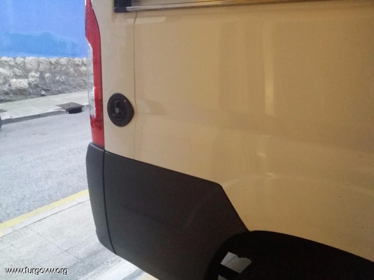

Voy a actualizar un poco el hilo, aunque estoy algo catarroso y no he adelantado mucho.

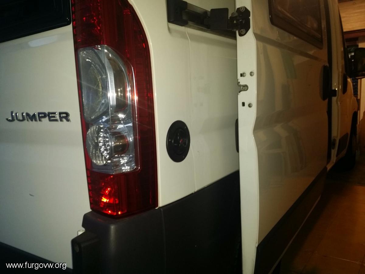

Unas fotos de como quedó la bocana de aguas. Justo me ha coincidido la altura con el nervio de la chapa, pero con polímero queda muy bien.

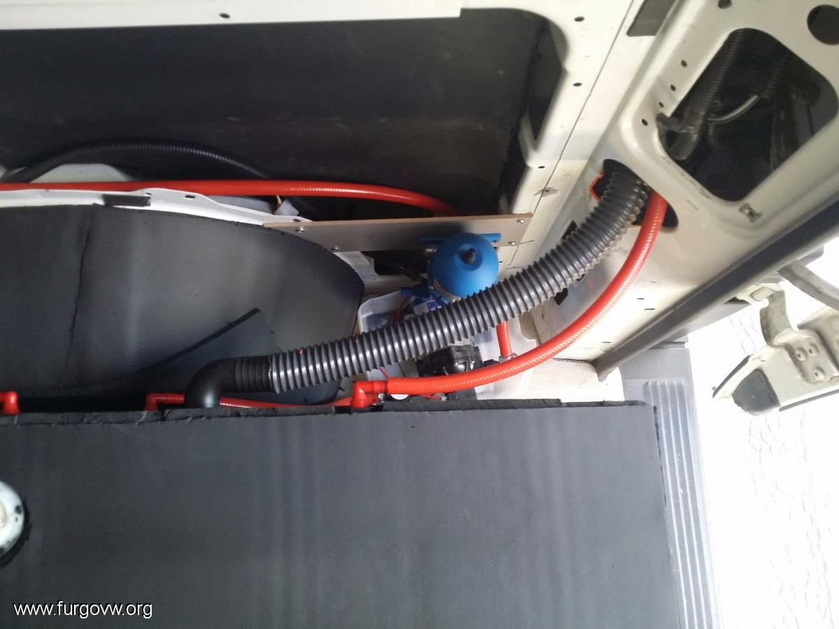

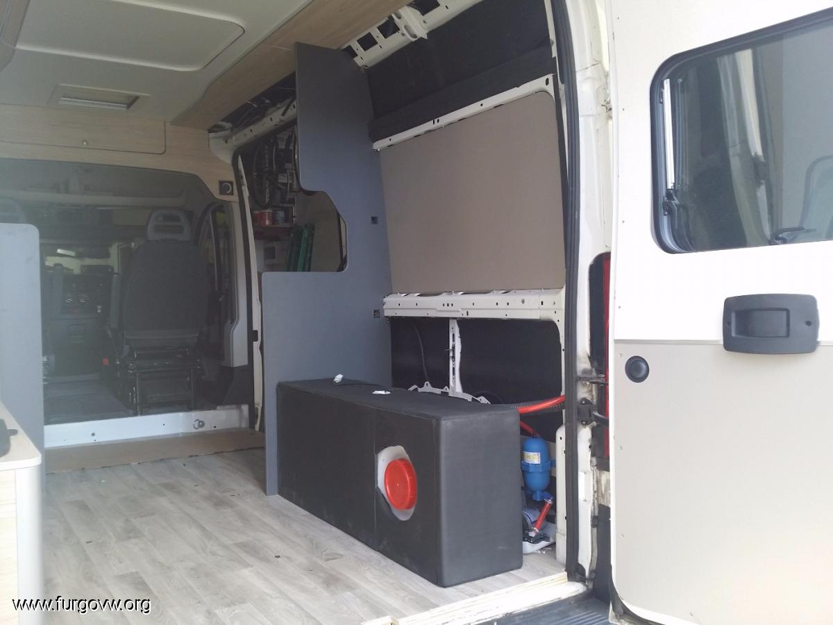

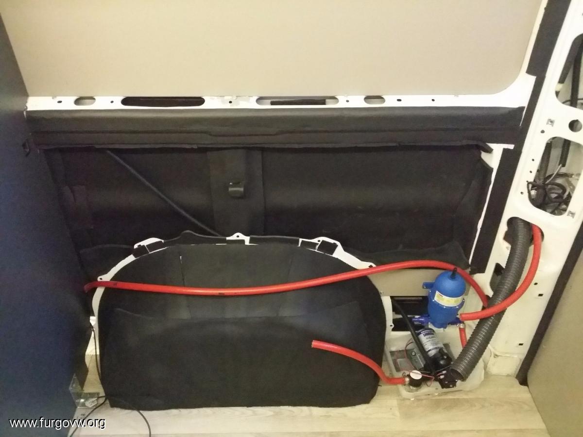

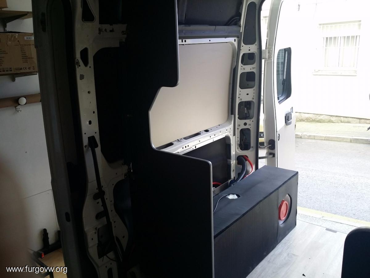

He aislado bien la zona del depósito y lo he forrado ya que el agua se calienta con el calor del motor y aislando bien dura muchas horas caliente, como un termo.

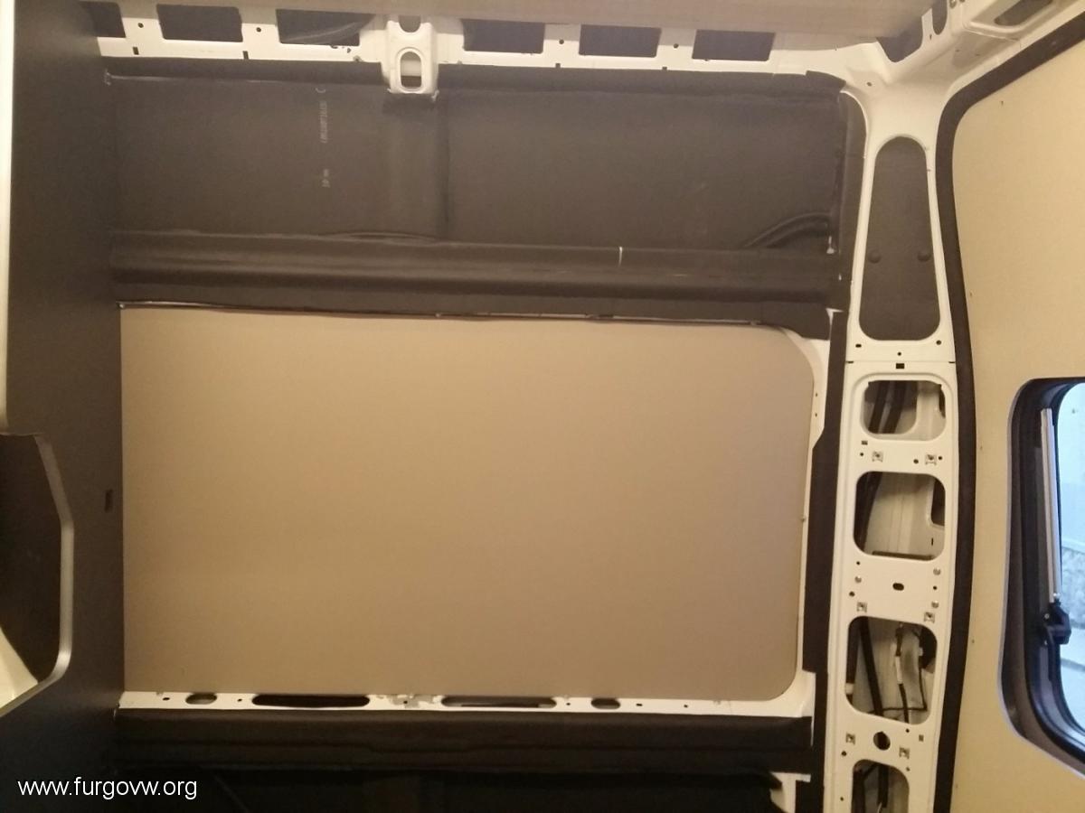

Ya veis que también tengo lista la separación de la cocina. Voy a hacer un chasis de metal para sujetar el microondas a la pared, ya que al ir en alto me preocupa en caso de accidente. Ese chasis irá sujeto al punto de anclaje de los cinturones traseros que viene en la furgo aunque no llevase asientos, y a otros puntos, y bien atornillado al micro.
¿Como se calienta el agua con el calor del motor?

INNOVANS
Cita de: pabgarde en Octubre 25, 2016, 19:10:29 pm
En mi anterior furgo ya lo hice y me parece el mejor sistema. http://www.furgovw.org/index.php?topic=254933.195
Si buscas "agua caliente por intercambiador" veras más.
Básicamente se pone una bomba que recircula el agua del depósito por un radiador agua-agua por el que pasan el agua del motor y el de limpias sin tocarse, pero le transmite el calor residual del motor. Se pone un termostato en el depósito para que la bomba se pare cuando el agua llega a la temperatura marcada. La única pega es que el agua se calienta con el motor en marcha, pero aislando puede durar mucho tiempo caliente.
Joder que cosas se aprenden aquí
No tenía ni idea de este sistema. Entiendo que esto complementa el Boiler, ¿no? ¿o con esto te apañas para ducharte? ¿y en invierno?
INNOVANS
No, no hay boiler. Básicamente el depósito de 150 litros es el boiler. Si está aislado aguanta mucho incluso en invierno. Lo pones a 40 grados y como son muchos litros en unas horas sigue a 35-37º. Se calienta de 10º a 40º en 10-15 minutos.En esta furgo estoy mejorando el sistema con un añadido, que es que voy a hacer un intercambiador aire-agua en la linea que va al baño para calentar el agua con el aire de la calefacción (una especie de dual top sencillo), para que si el agua del depósito baja a 20-25 grados se pueda usar la ducha sin arrancar y al momento, bueno, lo que tarda en calentar la calefa. Otra ventaja en invierno es que el calor que pierde el depósito va hacia arriba, osea, a la cama...
