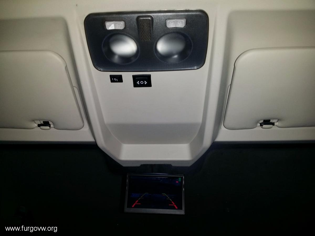

...que poco me leeis!! .meparto  en la pagina 5 de este hilo lo explico. He puesto una pantalla china en el sitio del retrovisor (las hay con forma de retrovisor también) y siempre tienen dos entradas, dando prioridad a una de ellas, de forma que conectas dos cámaras y con un interruptor de tres posiciones eliges cual ver.

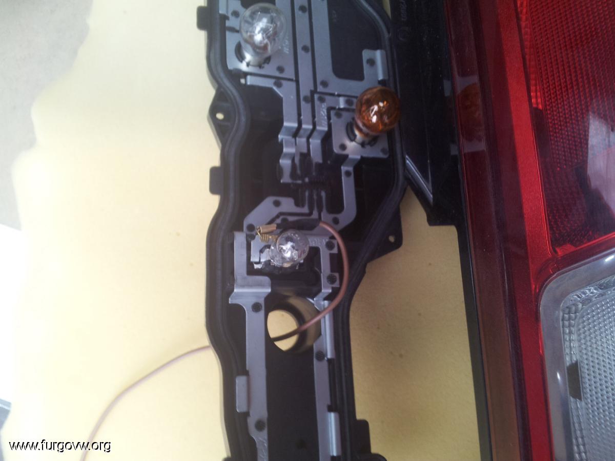

Mira la aberración que hice el otro día para sacar el positivo de marcha atrás
Queda solido el fasp aplastado, pero supongo que habrá un modo mas curioso para hacerlo. Es que tenía ganas de probarla...  .malabares
El caso es que en el conector del faro no quise meterle mano para sacarlo, ni hacer un empalme ni nada.
El cable que lo metes por la luz del fereno, no pierde así estanqueidad?
INNOVANS
Ya veo  .meparto
Te queda algo aparatoso, pero si tienes por donde pasar el cable y queda bien puesto (que no se suelte y haga algún corto o algo) no está tan mal. La otra opción es lo que dices, identificar cual es el cable de marcha atrás y cortar y sacar una derivación, o poner un robacorrientes.

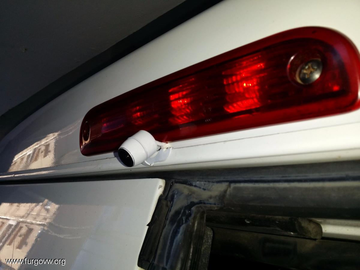

Yo el cable de la cámara que he pasado por la luz de freno he rebajado un poco la chapa pero por un sitio que luego lo tapa la tulipa, y después antes de cerrar he sellado con polímero...estoy seguro de que no entra agua por ahí.

Queda bien y discreta ahí la camara, a ver si mañana retomo y saneo un poco la instalación precaria por el ansia viva  .meparto

Empalmarlo dentro del portalamparas es lo mismo que empalmarloen el cable de la marcha atras, incluso mas peligroso porque podria verse afectado por la temperatura de las bombillas, llegando a quemar el cable.
Para localizar el cable de la marcha atars lo tienes muy facil, una vez localizada la bombilla, como ya has hecho, sigue la pista del portalamparas y te llevara al pin dende conecta el cable, no se si me he expresado bien.
El tema CanBus, no se si afectará a la marcha atras, prueba a quitar la bombilla y mira si te da fallo la furgo, si no es así conectalo sin problema, si te da fallo tendras que buscar algun conector de los que montan los "tuning".

Gracias por la aclaración, en lo de la temperatura no había caído  :-\ Este finde le meto mano y lo dejo fino, que no me gusta dejar ñapas a medias.
