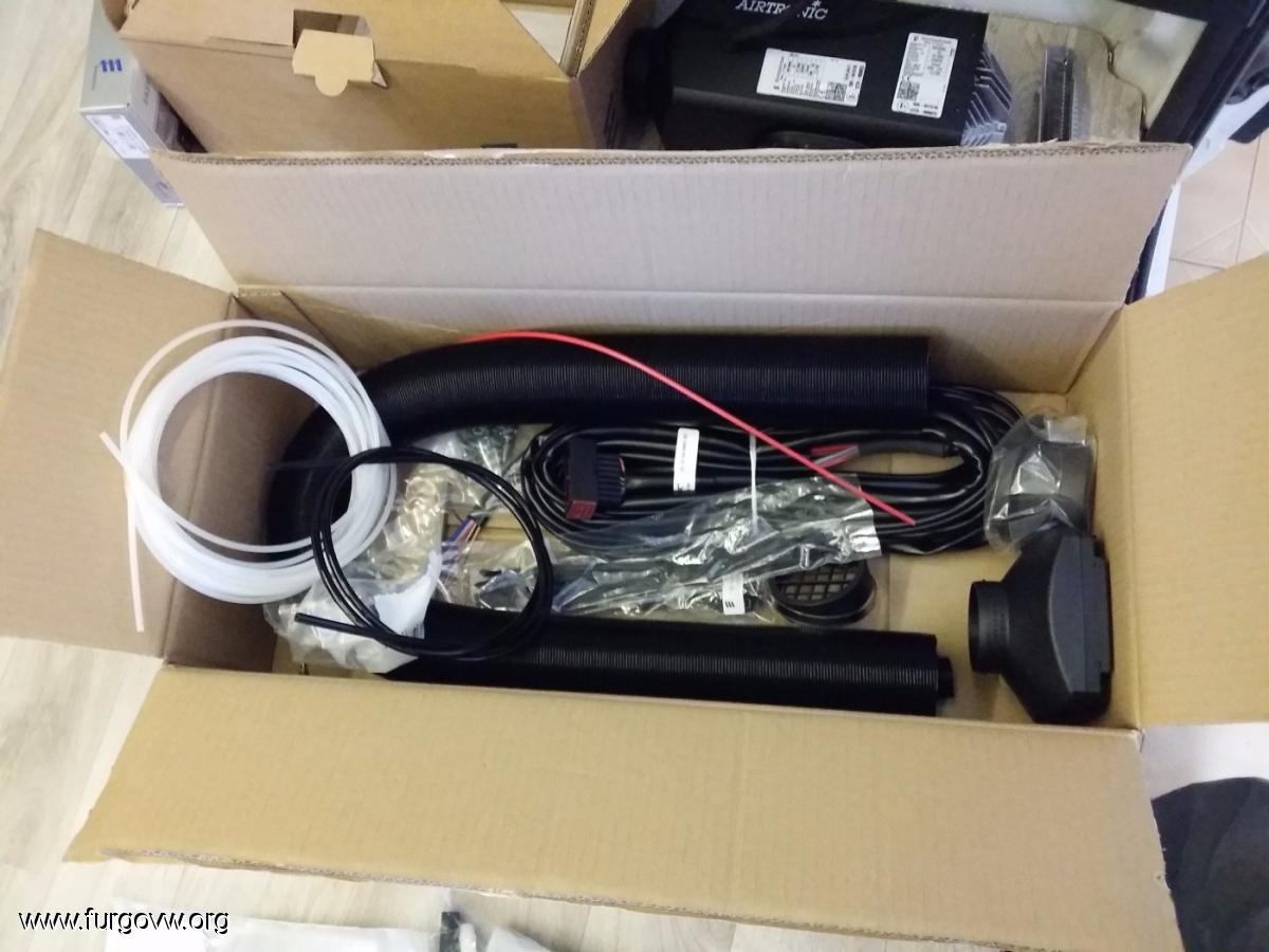

Bueno, mientras se secaba el barniz de poliuretano que le he dado a los cantos traseros de los tableros de la zona del baño (los del frente van canteados en pvc o con canto semi-perfilado), me he puesto con la calefacción.

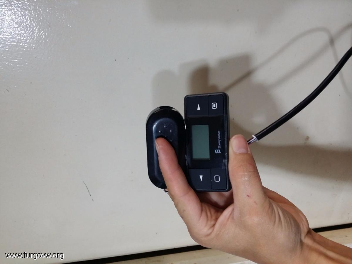

Es una eberspacher airtronic D2 con mando easystar timer. Es curioso lo pequeo que es el mando, por las fotos pensaba que era más grande, supongo que es buen tamaño para montarlo en las furgos pequeñas...

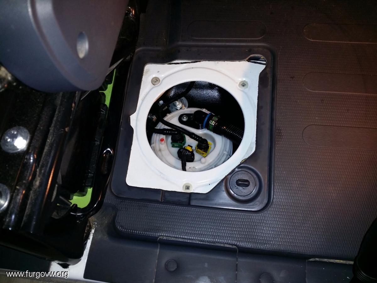

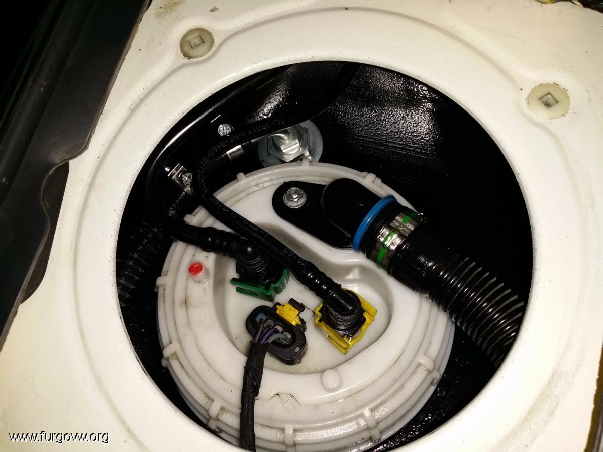

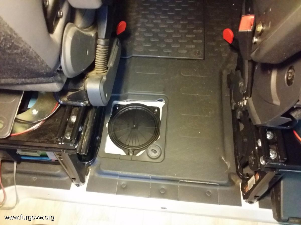

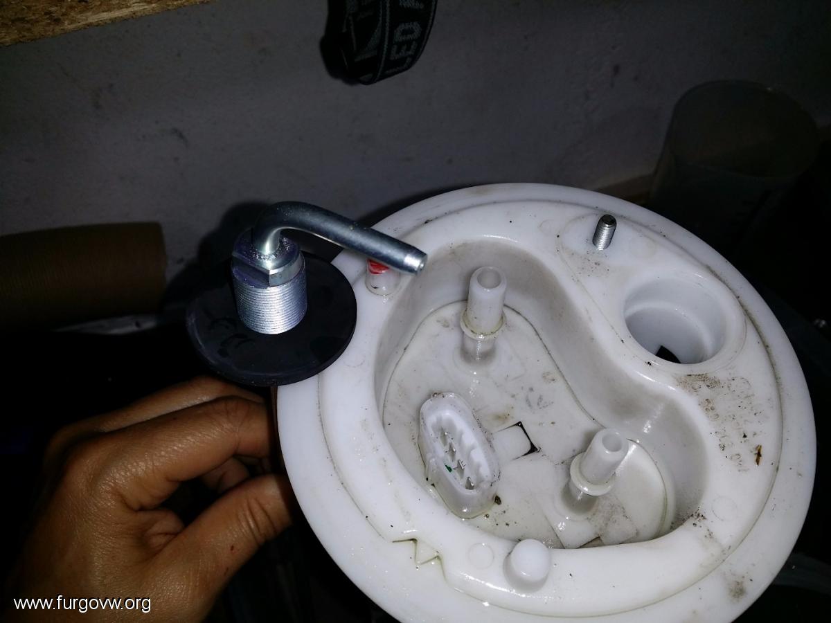

Lo primero me he puesto con el espadín, que en las jumper-boxer-ducato es más fácil ya que tienen registro del depósito:

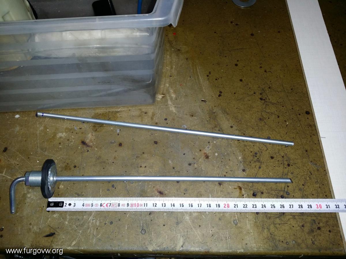

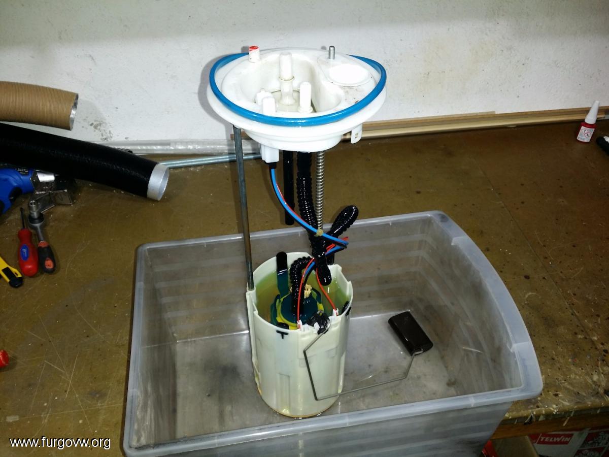

Una vez sacado el aforador, vemos que el espadín de eberspacher no cabe en él como el de webasto, así que le pondré al lado:

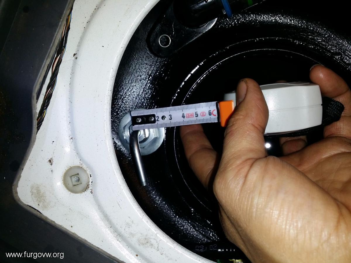

A tres cm. del borde:

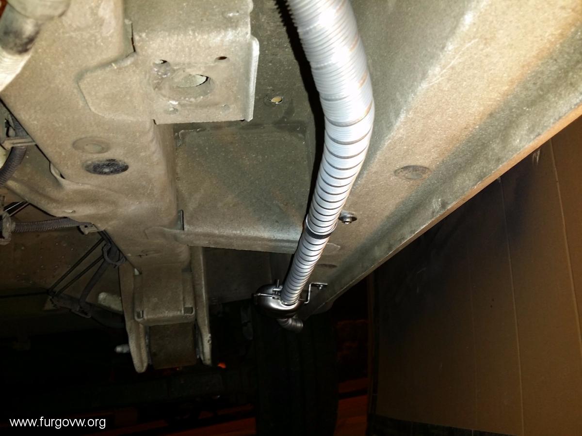

Para el depósito de la jumper he cortado el espadín a 27cm. para que queden unos 4-5 cm. hasta el fondo, para que la cale no deje la furgo seca y luego no lleguemos a la gasolinera...

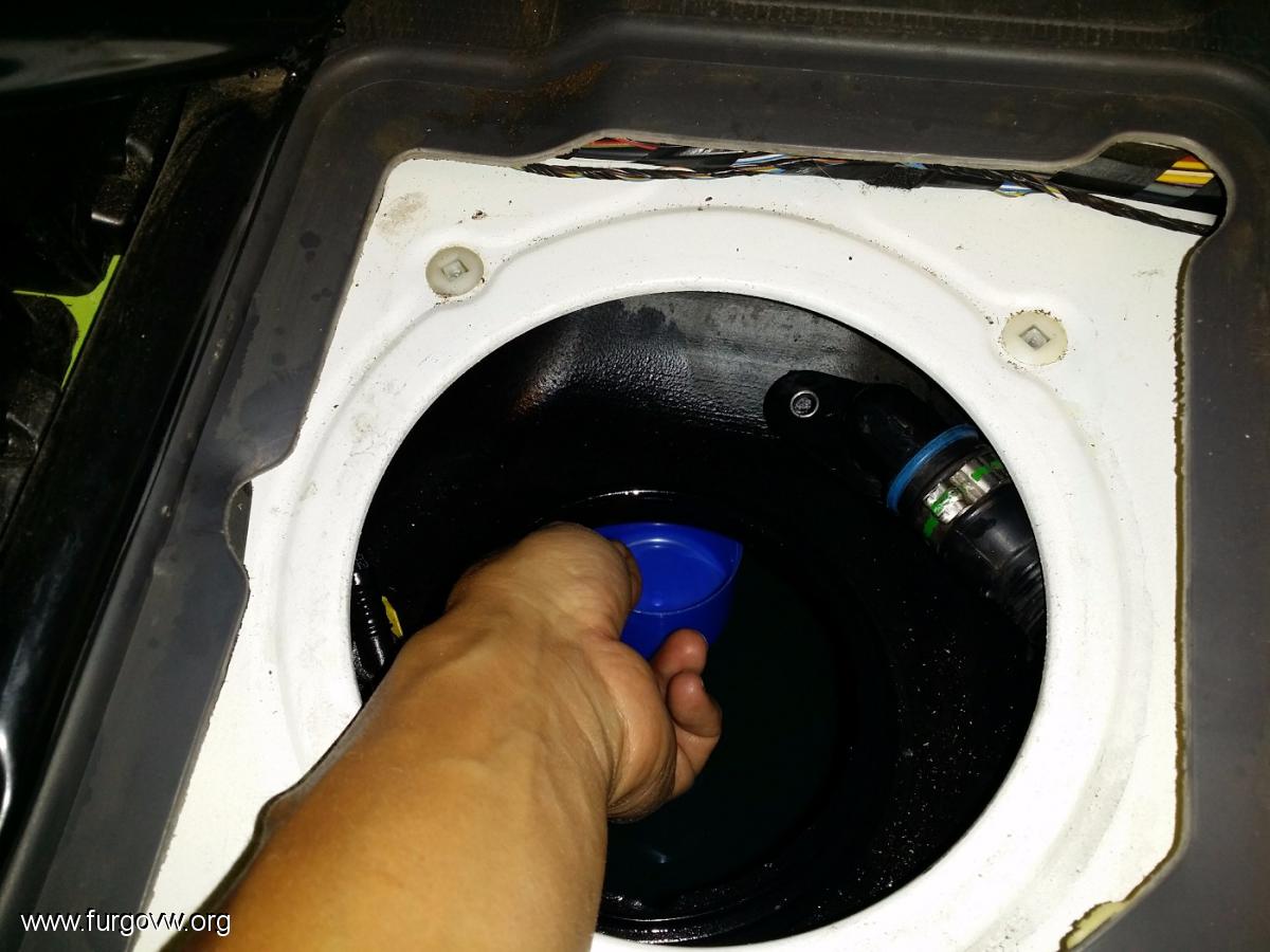

Para hacer el taladro, se pone por debajo una tapa de un spray para que no caiga nada:
Puesto:

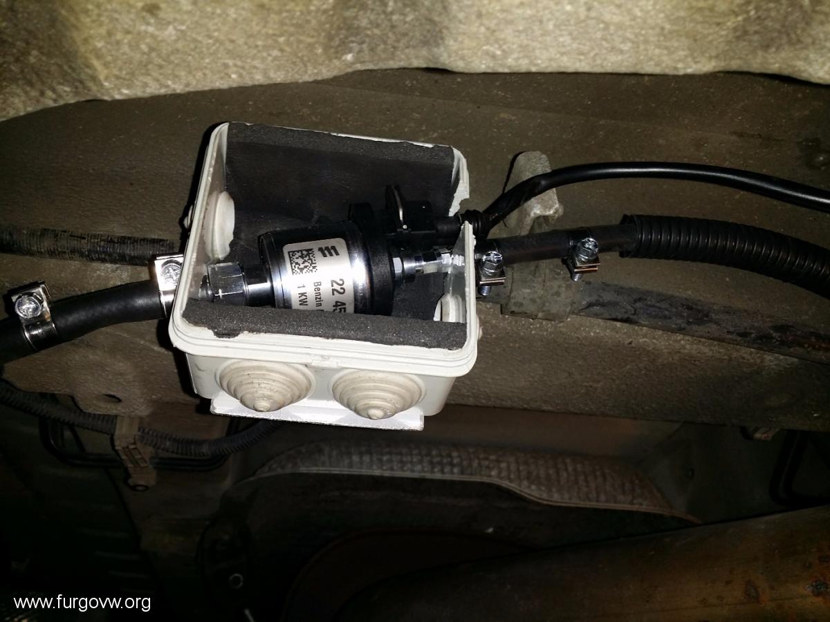

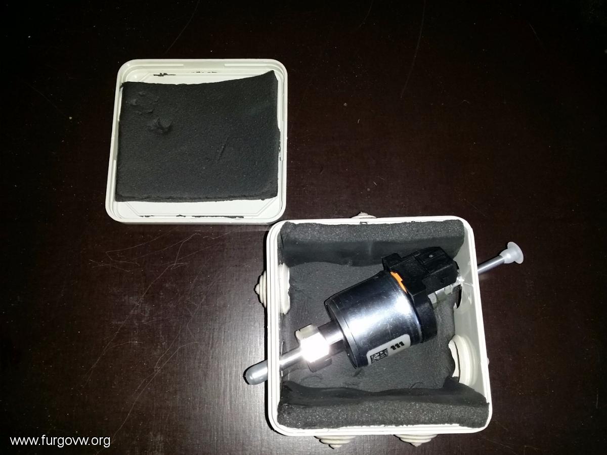

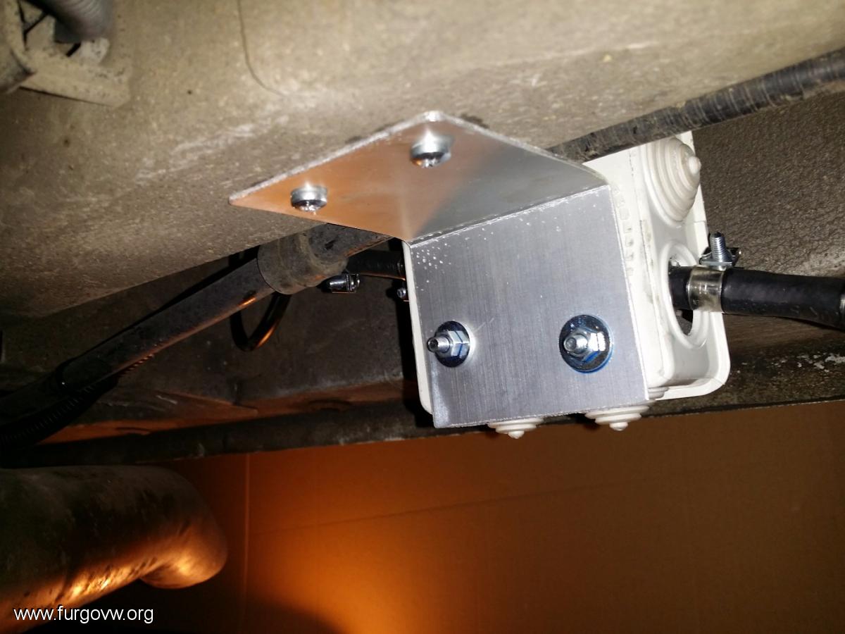

La bomba la he metido en una caja, como en la anterior furgo, para evitar vibraciones y ruido. La bomba vá suspendida, no lleva anclajes, la sujeta la caja:

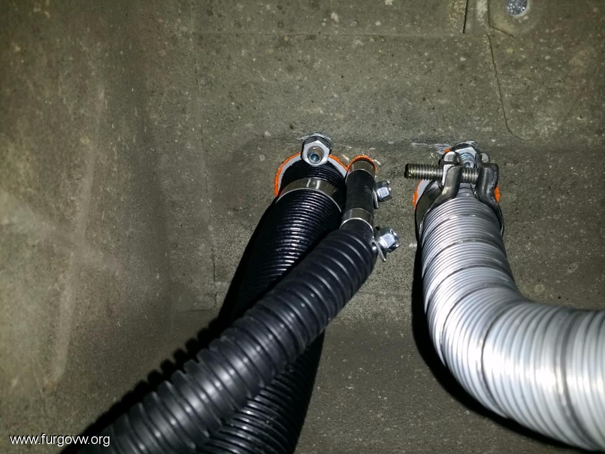

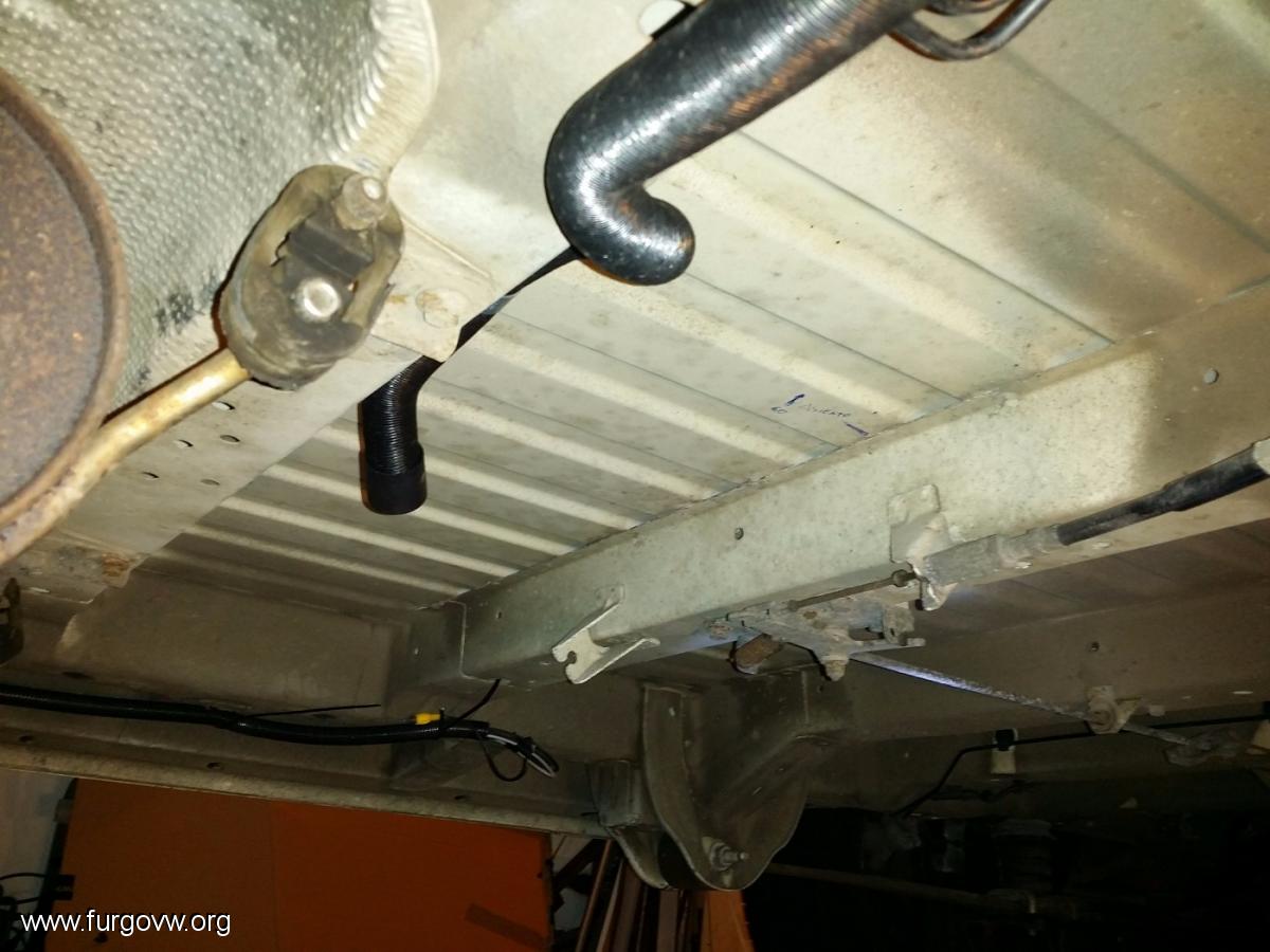

Y los tubos de escape y admisión, que hay que buscarles el sitio para cumplir todos los requisitos de seguridad:
Montada, a falta de cablear y colocar el mando de control

Buenas, tenia entendido que según normativa no se puede perforar el depósito de gasoil. Se debe montar espadin en el aforador. Dentro de poco empezare con la mia y por lo que he podido ver la gente creo que  monta otro espadin en ducato
Enviado desde mi P9000
INNOVANS
Creo que por normativa tampoco se puede agujerear el aforador, la ventaja es que si te lo niegan cambias el aforador y está como en origen, pero es que hay muchas cosas en las camper, incluidas las de serie, que no se ajustan a la normativa. En cuestión de seguridad la anticuada normativa no diferencia entre gasolina y gasoil, cuando en un charco de gasoil puedes tirar una cerilla y se apaga, y en uno de gasolina inflama. ¿tu ves más seguro poner una T en el circuito de combustible? ...pues eso
kalvitero
Cita de: tioka en Septiembre 24, 2016, 14:17:08 pm
A parte de la normativa, webasto y eberspacher ponen explicitamente en sus instrucciones de montaje que no se perforen los depósitos de plaástico.
Hay que comprar el espadín para montar  en el aforador (que en España también es difícil de legalizar) o bien cambiar el aforador completo por uno con toma extra (que existen y se venden).

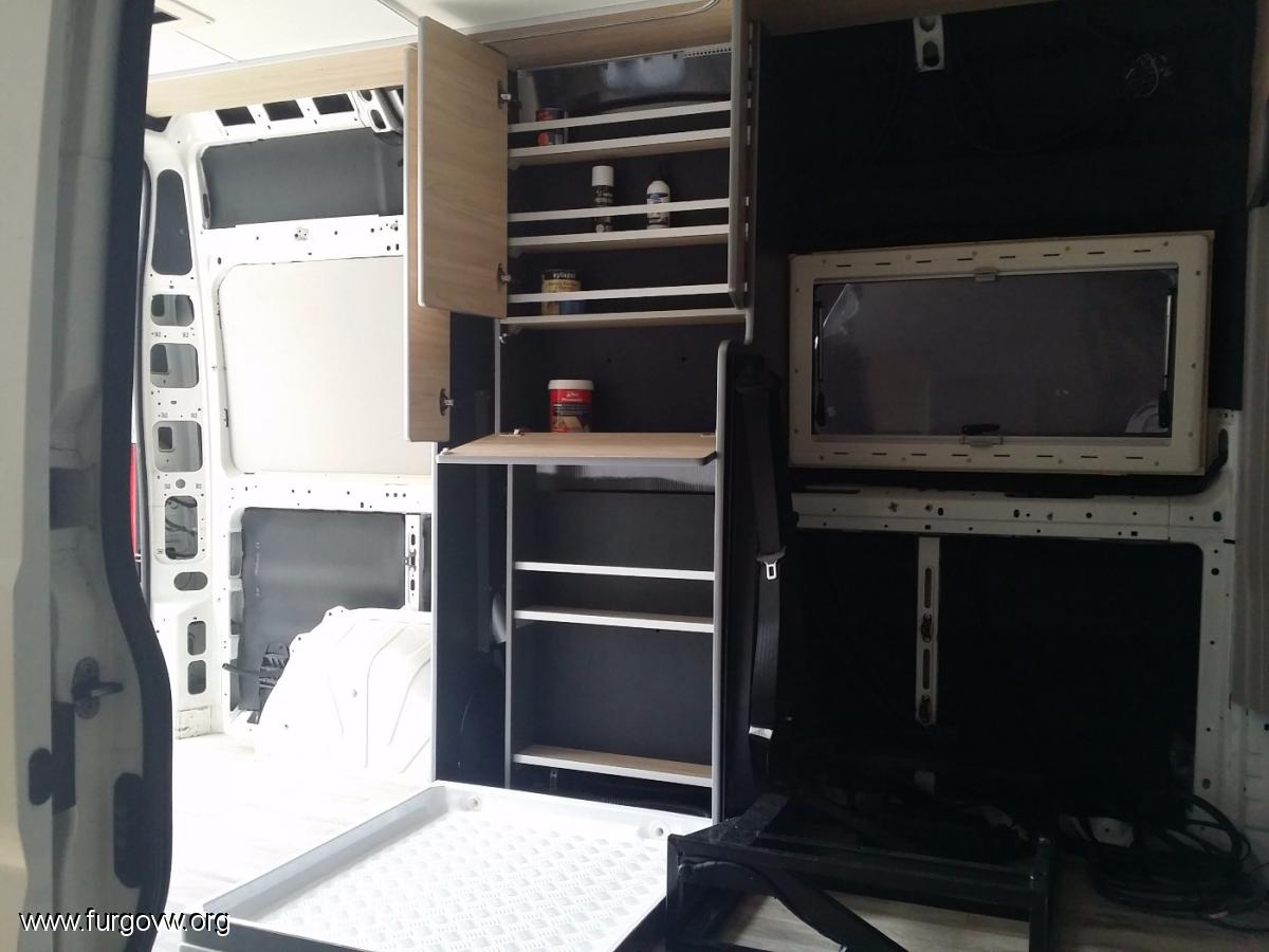

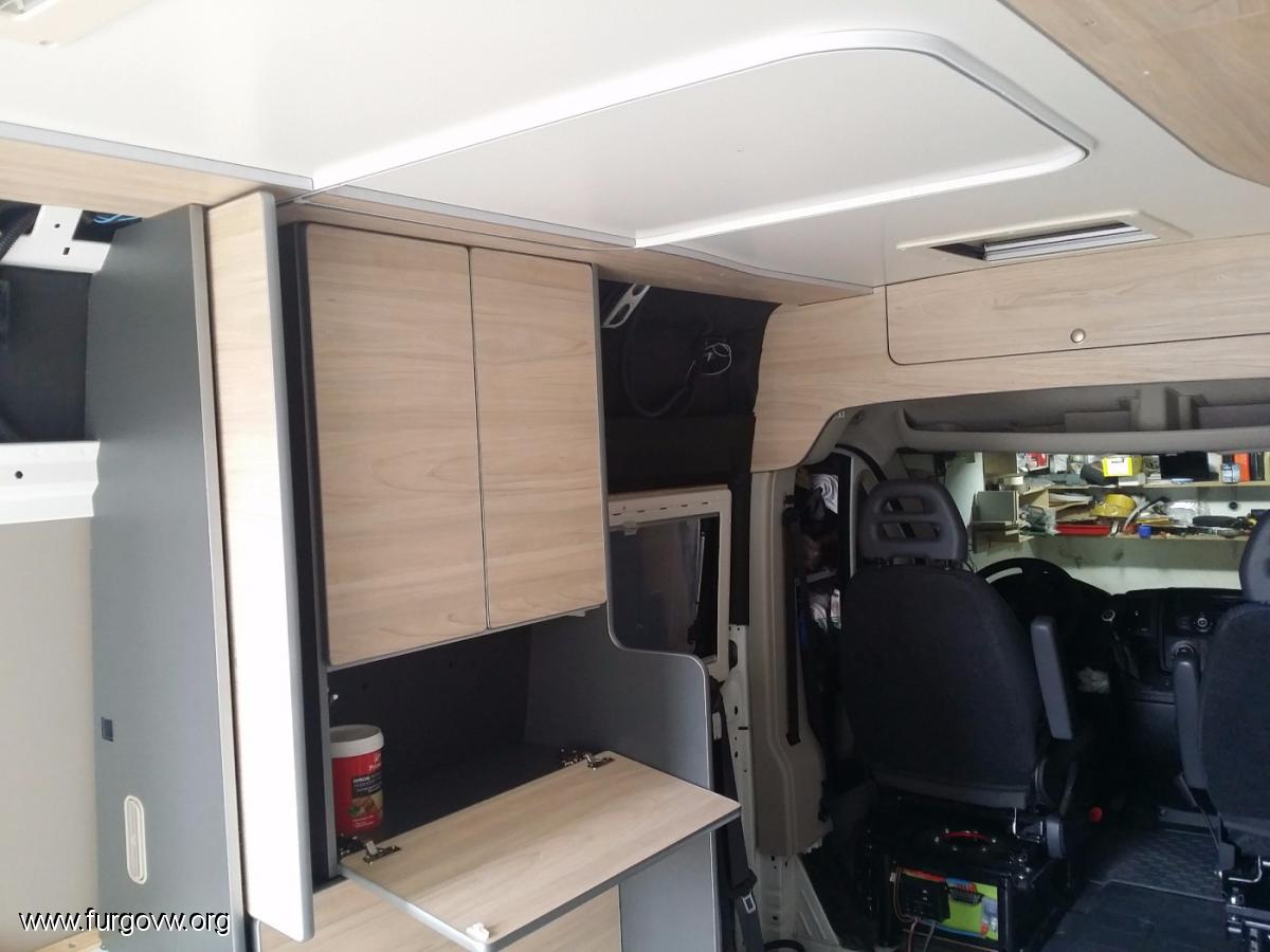

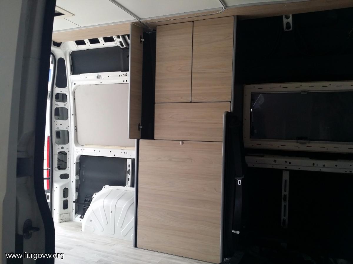

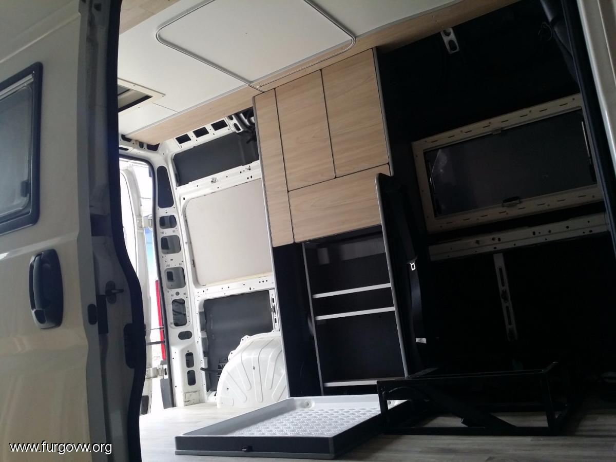

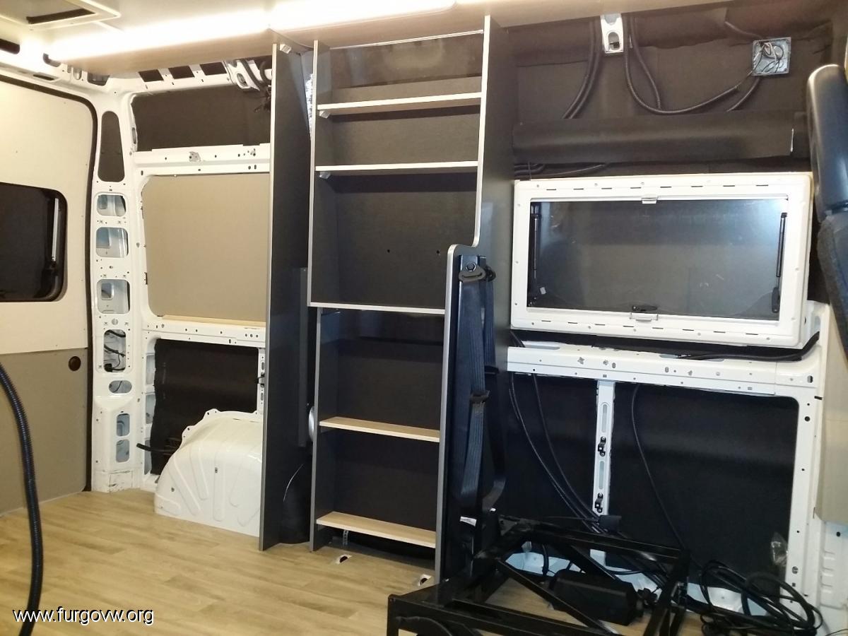

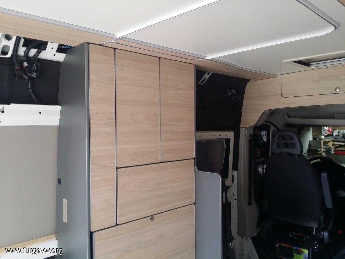

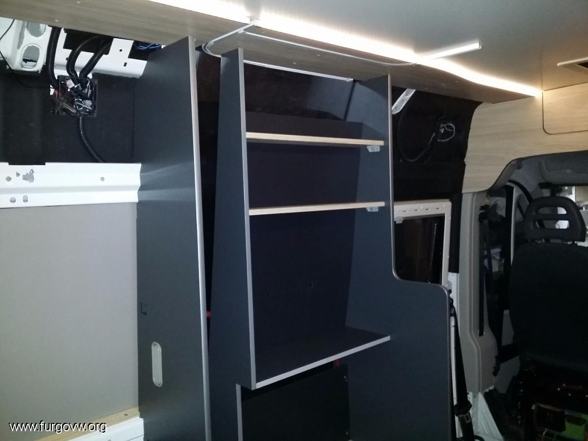

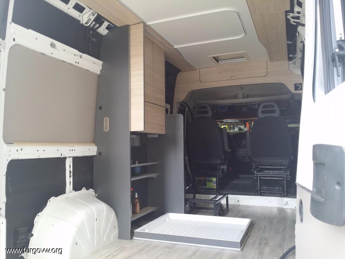

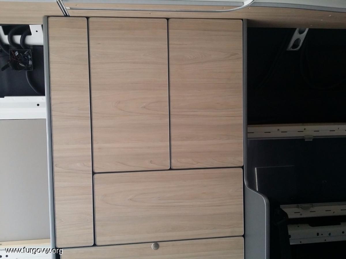

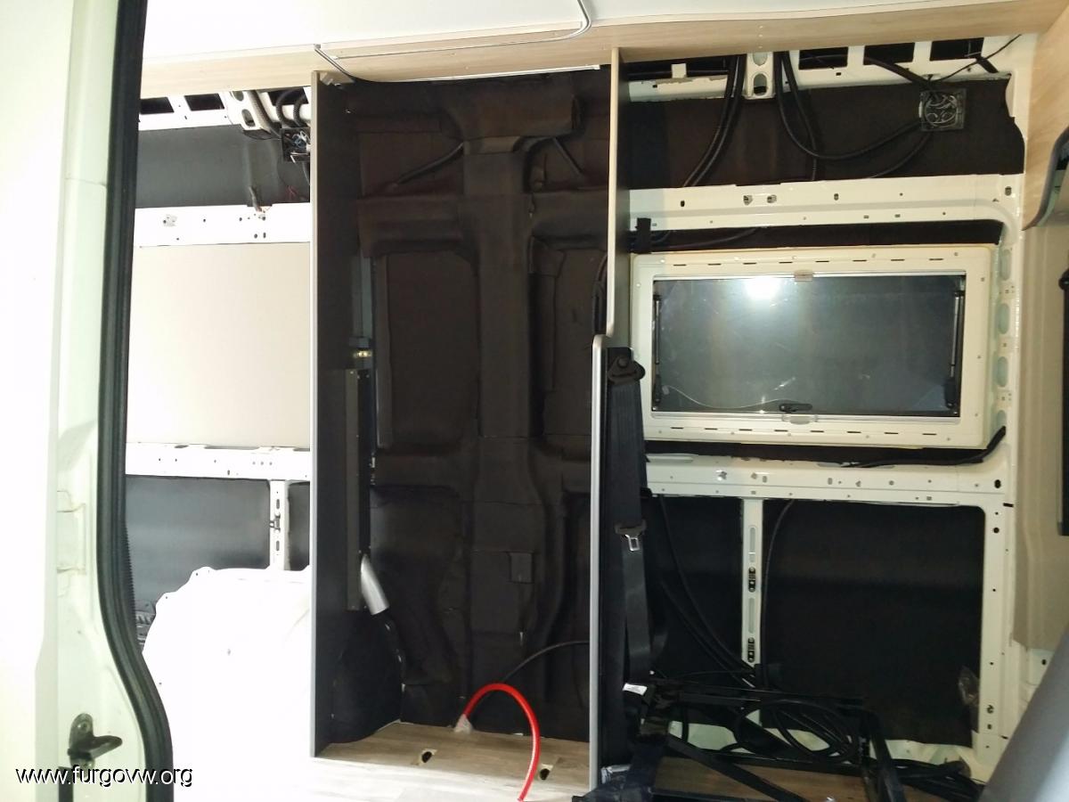

Seguimos con el baño!

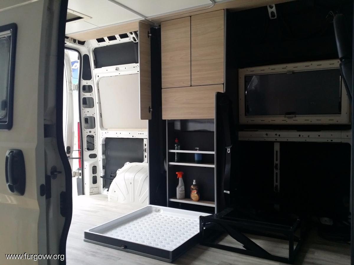

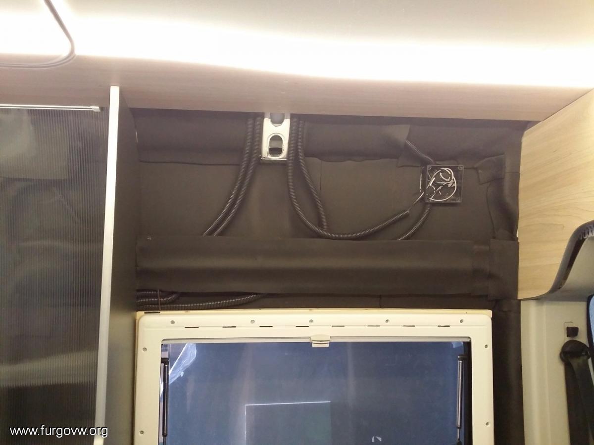

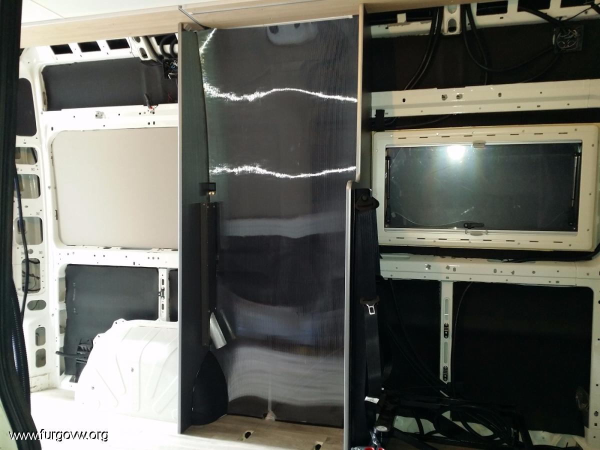

Una vez aislada toda la parte trasera he puesto un panel plástico para impermeabilizar la chapa del agua de la cortina de ducha:

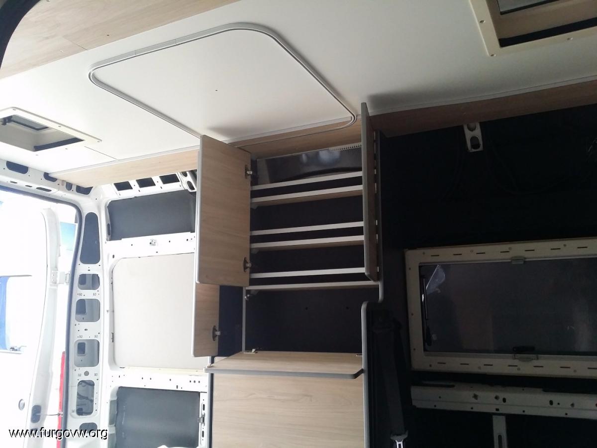

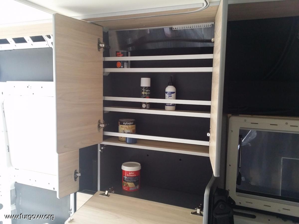

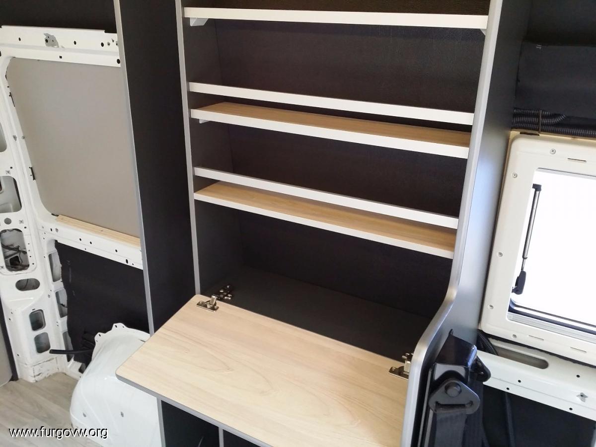

Y he empezado a hacer el mueble en el que va el plato y el lavabo, esconde la cortina, los grifos, y sirve para guardar muchas cosas:
Aún faltan remates, tiradores, conectar desagües y algunas cosas. en las puertas de arriba creo que le voy a poner espejo. Las bisagras son todas hidráulicas (amortiguadas).

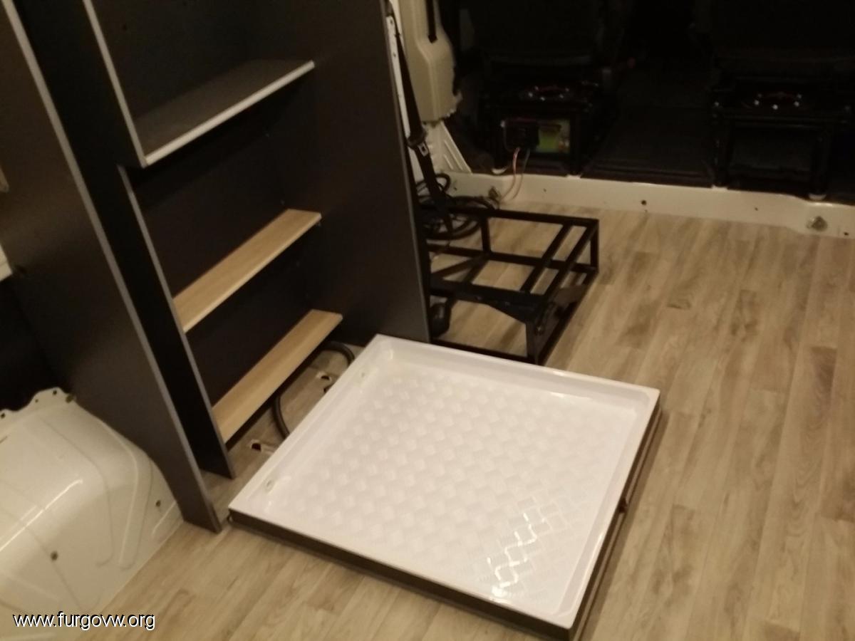

Esta es la posición de ducha:

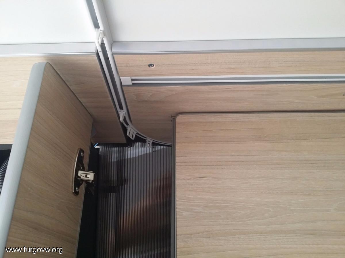

A la izquierda del plato hay una rendija, que es para poder sacar la cortina abriendo sólo la portilla alargada de encima. pensaba poner algo de aluminio para taparla cuando no se usa, pero creo que me gusta así:
Como veis sale una ducha que no llevan ni las L3, y la sensación de amplitud es enorme, a parte de otras ventajas que permite...se me está ocurriendo algo que voy a hacer gracias al espacio disponible...
