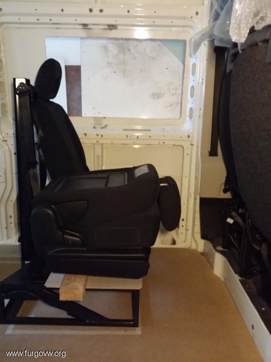

Los asientos traseros;
Algunas veces como asientos traseros se ponen espumas enormes en ángulo recto que luego se usan como colchones para hacer cama en el salón. Otra opción es montar el asiento doble delantero encima de alguna de las bases homologables como fasp 505 o la Vsr. Esto tiene la ventaja de que el tapizado es igual que los asientos delanteros y queda muy "pro", pero el asiento es un tocho casi tan incomodo como las espumas y muy difícil de usar de cama. Hace poco probé también unos asientos cama de los que venden ya completos con tapizado y todo y me parecieron también muy incómodos.
Yo, buscando a la vez comodidad en viaje y flexibilidad de uso, voy a montar encima de la base fasp 505 (montada sobre el suelo directamente) unos asientos de monovolumen, de los que llevan en las filas traseras, que son a la vez estrechos, regulables en inclinación, deslizables, se hacen mesa de viaje con su respaldo posterior, y se pueden incluso sacar, dejando libre todo el espacio entre la viga de los cinturones del fasp y la cocina, pudiendo llevar hasta tres plazas y una piragua dentro...
Unas fotos de los asientos presentados en su lugar:

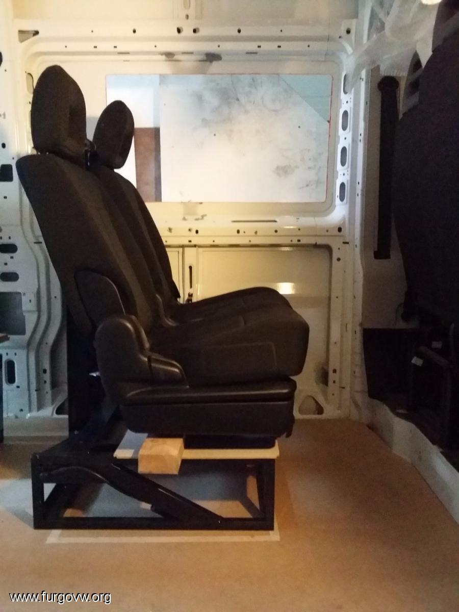

Ahora en posición de viaje, son super cómodos, envolventes y se pueden inclinar más aún:

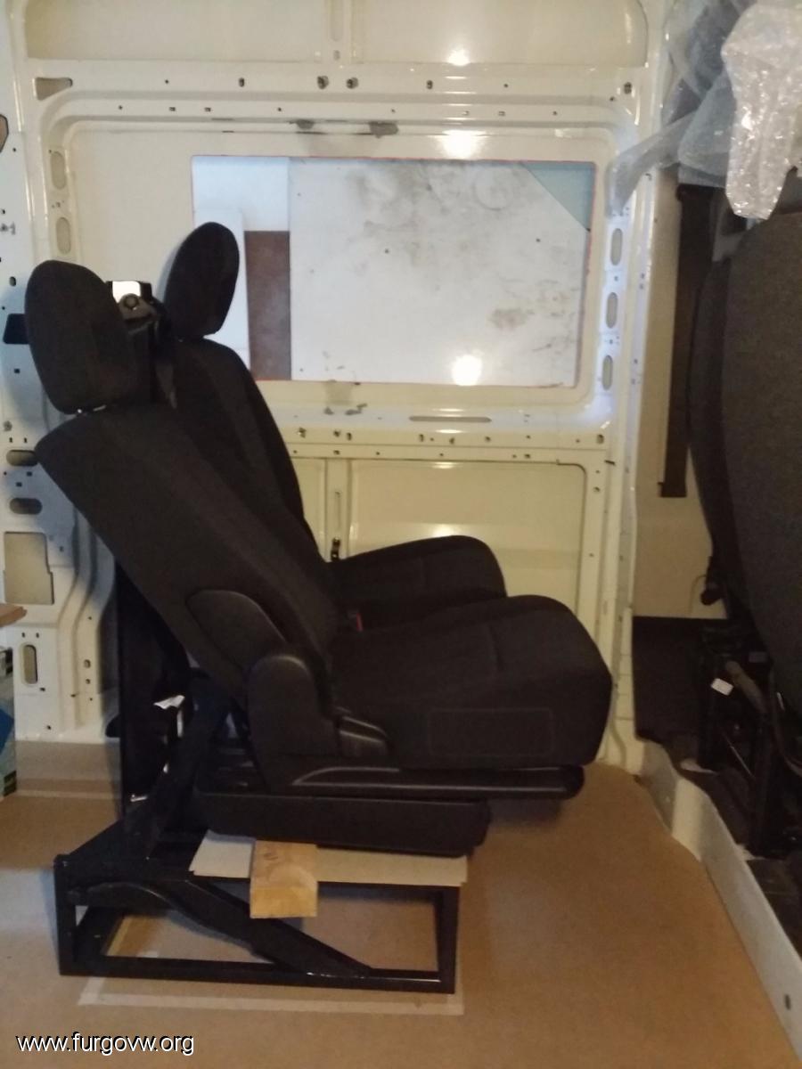

Y en posición "tres plazas de viaje" que es como vamos nosotros muchas veces:
En esta última posición tiene más ventajas, por ejemplo que al quedar el respaldo abatido la sensación de espacio es enorme comparado con un asiento fijo y alto, más todavía al no tener el baño cerrado detrás. Se puede usar para apoyarse mientras se cocina de pie, o para posar cosas a modo de ampliación de cocina, estoy pensando en ponerle una encimera del mismo material que la de la cocina y que quede totalmente plano en esta posición, aunque quizá sea un poco feo, no sé.
También hace de reposabrazos  y apoyo en curvas para el que vaya detrás.
Otra ventaja es que se puede desplazar hacía delante para comer, sobre todo con niños, evitando mover la mesa cuando está llena de cosas que se pueden caer.
