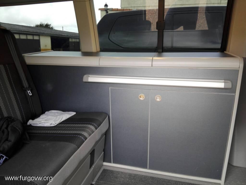

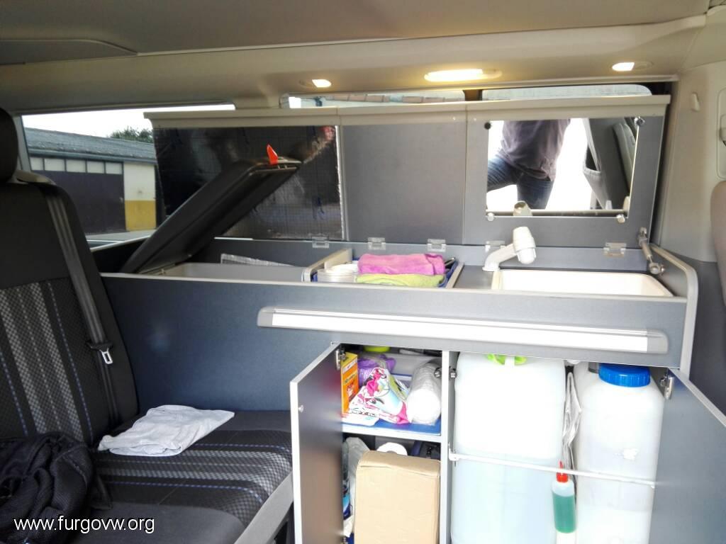

Tengo hecho un mueble y cama para una t5 basándome en el mueble de vanessa Mobil camping http://www.vanessa-mobilcamping.de/info/Campingkuechen.html es fácil. Las medidas...  A ver si la peque me deja u  rato y os las paso

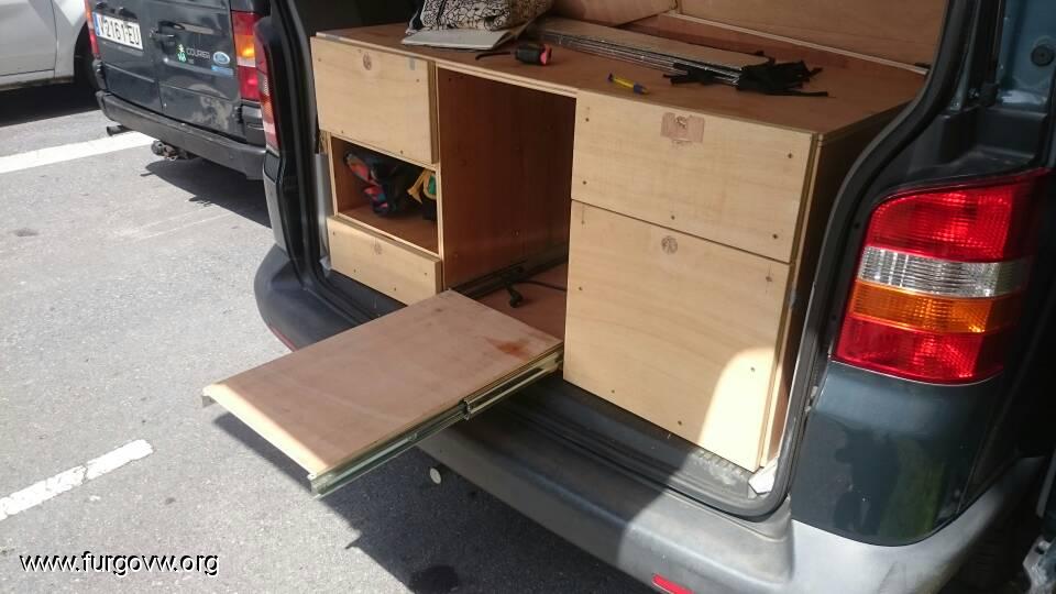

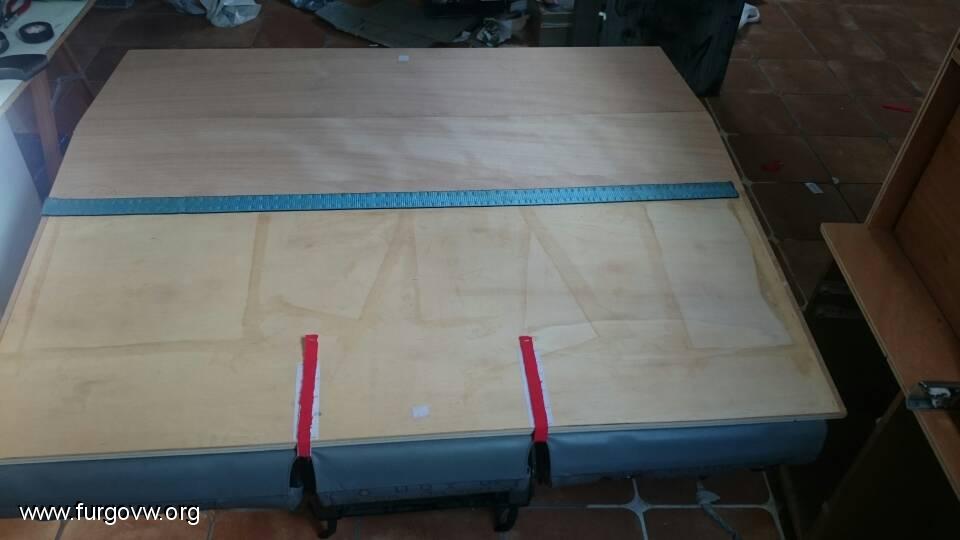

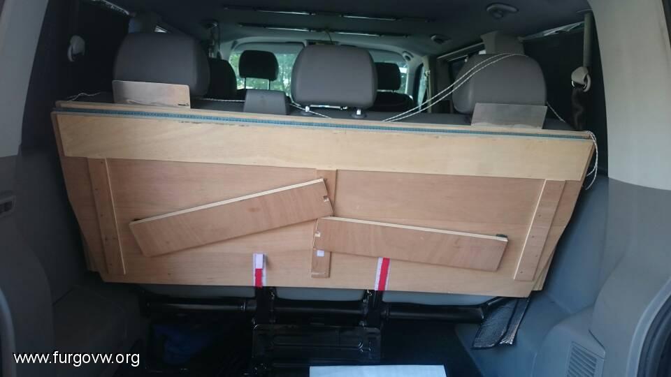

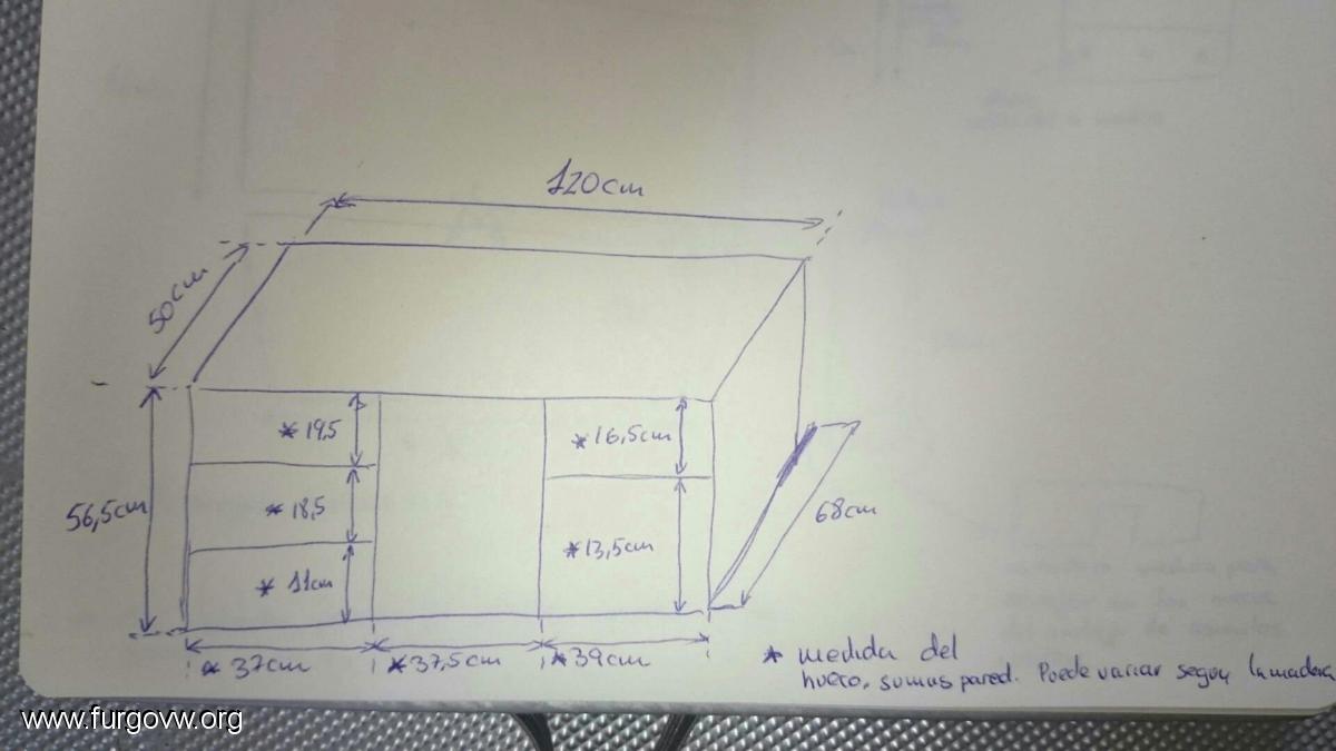

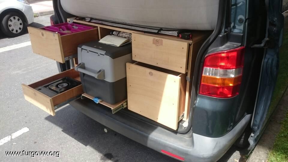

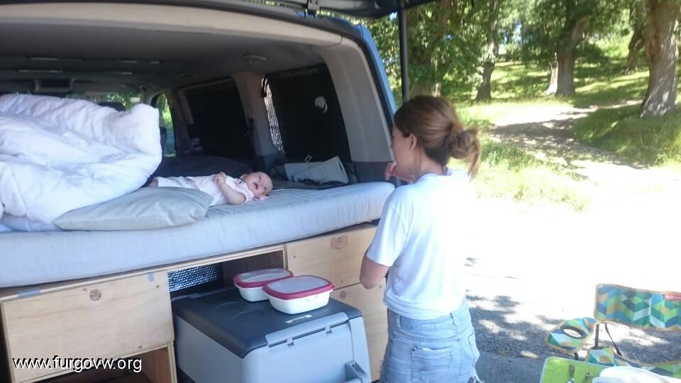

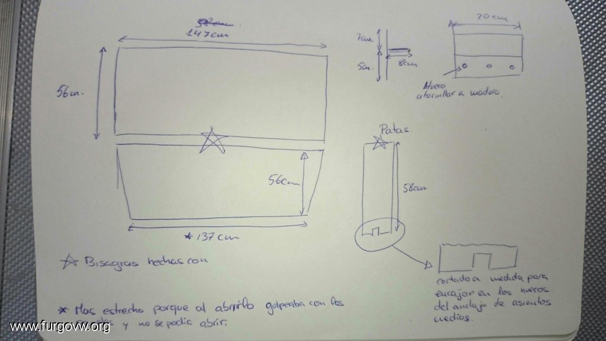

Os paso. Unos planos que he hecho y las fotos. Primero hice todo en madera de aglomerado y luego pase al contrachapado de 8. Habra cosas que he tenido que hacer porque es madera reciclada de un evento. Pero si la compras entera mejor.
A ver si os aclara algo sino decidme y os contesto.
Si alguien lo quiere ver vivo en bilbo.
Salud
Enviado desde mi D5503 mediante Tapatalk

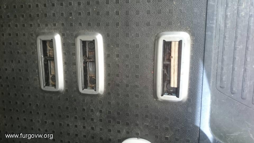

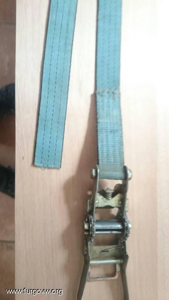

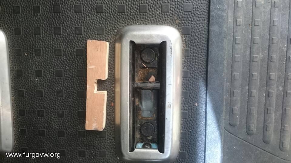

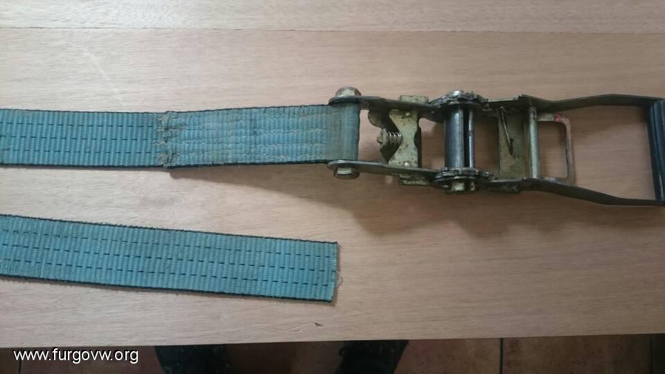

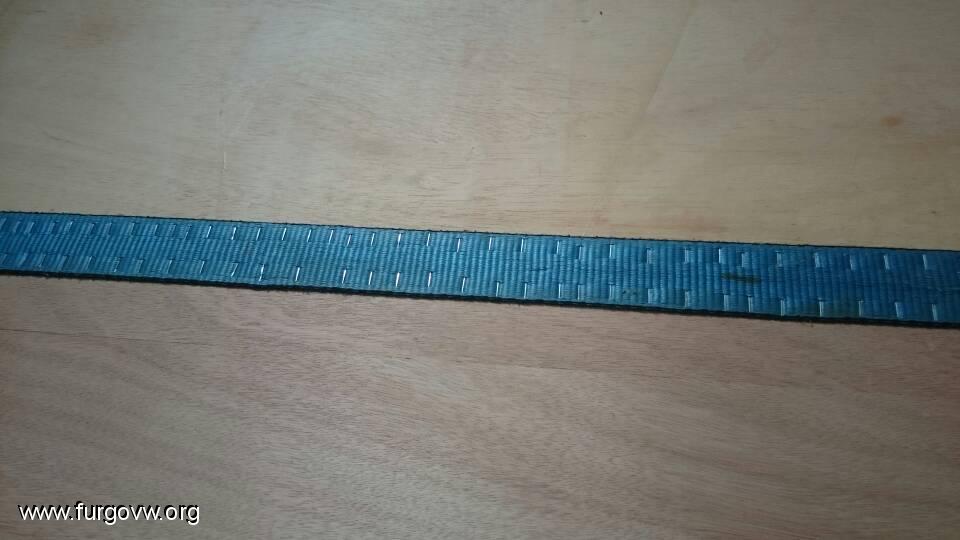

La bisagra la he hecho con la cinta de una zinc ha de 2500kg grapada. Y las patas las  puse colocándolo todo en la furgo y sobre la marcha. Las medidas de cajones son más o menos. Dependiendo de lo que quieras o necesites. La. Medida importante de mueble es la altura porque tiene que ajustar a la altura de la cama en el asiento

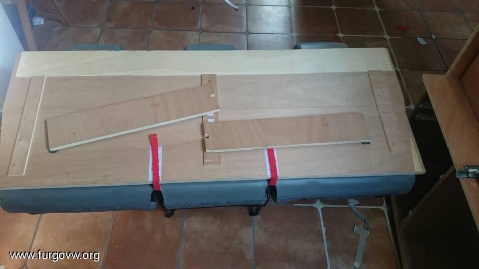

La tabla de arriba es más Corta que la base. Depende del juego de la cama al subir y bajar el asiento. Yo he ido cortando poco a poco para su ajuste.

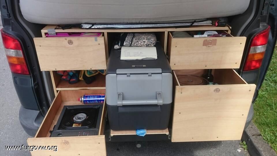

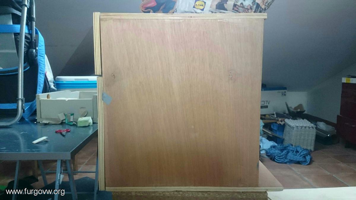

Los raíles de las cajoneras todos de leroy mierdin. Excepto los del central que como aguantan mucho peso por las nevera. Los. Pille por Internet.
