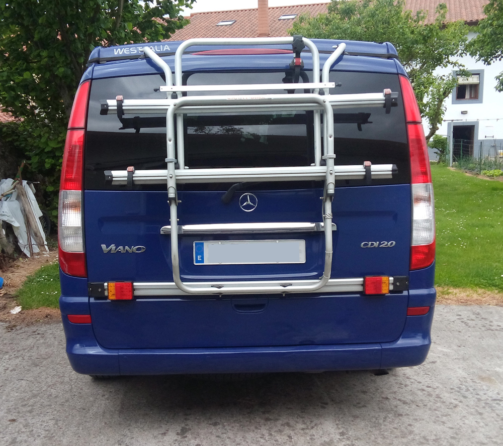

Pues andaba tiempo con la idea de hacer el restyling trasero a mi Viano, que es del 2008, por el de la viano del 2011, que para mi gusto es mucho más bonito.
Para esto es necesario cambiar los dos pilotos traseros (unos 100 euros cada uno) y la luna trasera (esta no se lo que puede costar pero me imagino que una pasta.
Como mi intención es hacerlo de manera más económica pues he optado por la siguiente opción:

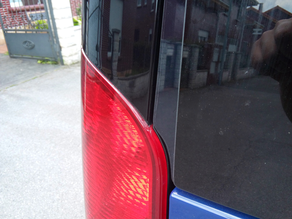

Buscando por internet durante largo tiempo he dado con un par de pilotos traseros que necesitaban alguna reparación. Lógicamente, su precio ha sido muy inferior a su precio nuevos. Con un poco de maña y herramientas he conseguido disimular los pequeños desperfectos (un par de pequeñas grietas).
Respecto a la luna trasera, la del restyling difiere en la del modelo anterior porque no es completamente rectangular sino que en la parte inferior lleva una forma que se adapta a la curvatura de los nuevos pilotos.
Para adaptar la luna vieja a los nuevos pilotos, he hecho una piezas de pexiglas del mismo grosor que el cristal (lo que tenía por casa) en forma de cuña de arriba a abajo de los laterales de la luna. Para ello he realizado primero una plantilla de cartón, que luego la he trasladado al pexiglas. Con la sierra de calar y lima y lija he rematado la forma. Después una mano de pintura negra por la parte que va a quedar en interior y se crea la apariencia de cristal oscuro.
En la foto se ve la parte que asoma de esta pieza de pexiglas pero es un poco más ancha para encajarla con unas cuñitas y silicona entre la luna y la chapa del portón. (hay hueco justo para ello y queda bastante sujeto).
Se que algunos podéis pensar que si un día se rompiese la luna "accidentalmente", con un parte al seguro se solucionaba el restyling pero eso es trampa  .nono .
El resultado, evidentemente, no es como el de una luna original del modelo nuevo pero insitu queda bastante disimulado.
Por cierto, una ventaja de estos nuevos pilotos, a parte de la cuestión estética, es que las luces de freno quedan un poco más bajas que en el modelo anterior y por lo tanto, son mas visibles con las bicicletas puestas en el portabicis (aunque sigue siendo necesario los pilotos auxiliares del portabicis).

Me parece que has conseguido que sea prácticamente igual que el modelo del 2010. Buen trabajo, me gusta como te ha quedado y el ingenio que le has puesto, ahora te toca pensar como haces la parte de delante.

Queda genial 😀
Supongo que con un portabicis más alto se podría prescindir de los pilotos auxiliares
