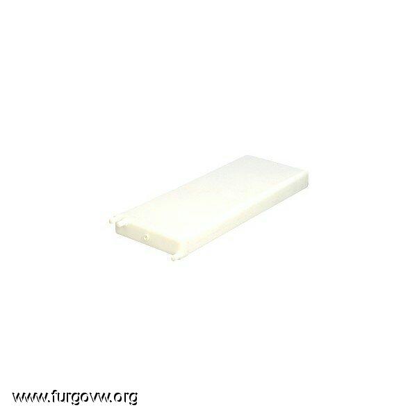

Tienes este que puedes colocar por dentro Dimensiones: 990 x 400 x 100 mm.
Un forero lo llevaba en un lateral  bajo la multiflex  creo recordar
enviados desde las profundidades del infierno mediante tapatalk

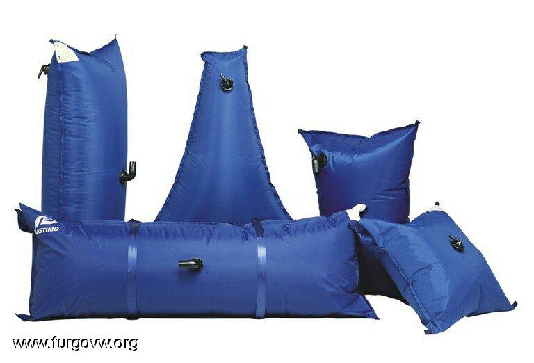

Vaya al parecer  no te vale el depósito  del lateral  tampoco  por el  guarnecido,ya solo te queda la.opcion anterior  o estos depósitos  de barcos
los tienes desde 30€ 55l y 100 l 43€ si solo lo quieres  para  la ducha es ideal llenas, te duchas, lo  vacías  y lo enrollas
Estos ya los vi hace algún tiempo y me parece una opción muy interesante.
