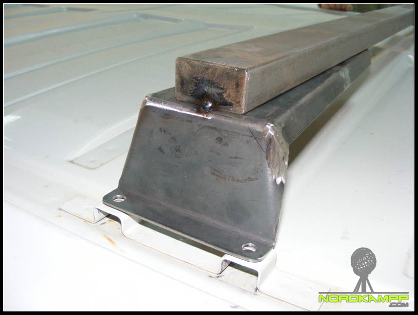

ya que no encuentro baca para mi sprinter de techo alto a un precio q no sea desorbitado,habia pensado soldar unas piezas que ya muchas furgos traen de serie para colocar una baca.
exactamente las piezas que vereis en la siguiente imagen
si alguien puede aconsejarme seria de agradecer
saludos a todos!!

pues era saber si soldando estas piezas,para luego atornillar las demas partes,la baca esta segura ajajaja,osea que no salga volando todo al estar soldado en techo.por supesto tendria que hacerlo si no me equivoco en esa zona donde va la viga interior
las piezas creo que me resultaran facil de hacer,o almenos es lo q pienso.
lo unico que se subiria en la baca es el kayak que pesa unos 27kg.......solo para eso...los desplazamientos los haria dentro de la furgo.
osea q seria solo para tenerlo arriba y poder dormir trankilo haciendole algun brico antirrobo ajaja
mil gracias

En mi opinión podría valer ,supongo que donde lo piensas atornillar son los anclajes que utilizarías para poner una baca comercial por lo tanto tendría que valer .
en la foto veo que tienes un calibrado de 40x30 o algo así no necesitas que sea macizo con un 40x30x3 mm o incluso por 2mm para 27 kilos es suficiente ,tornillería entre M8 o M10 con turcas de freno y siempre que se pueda  de arriba hacia abajo y si sueldas en la furgo quitar batería o corta picos .
Otra cosa es que te puedan decir algo por llevar eso que eso ya se lo dejo a otro que yo no tengo ni idea.

bueno la furgo de la foto no es mia...la puse de ejemplo para señalar la pieza q he soldar o pegar en el techo

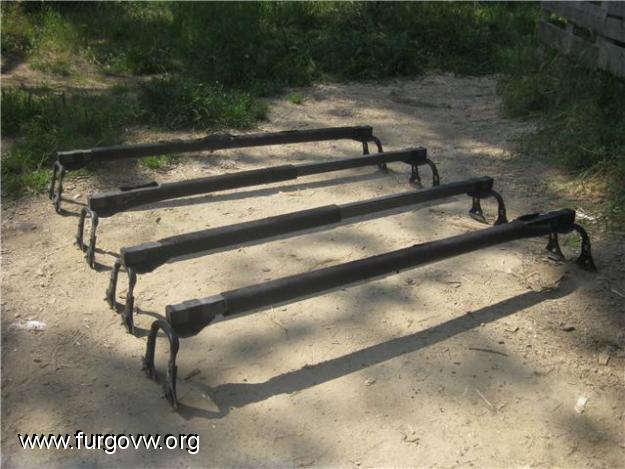

tengo 4 cojidas cortas de una baca como estas
supongo decidida la pieza a atornillar en el techo,podria modificarlas y utlizarlas tambien,usease tener la posibilidad de quitarlas sin mover la pieza del techo que iria relativamente fija siempre.
si tienes alguna idea de que pieza hacer para fijarla al techo con los roscados te lo agradeceria.....aun mas  .meparto
