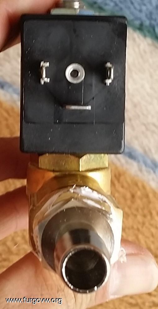

Ayuda con instalación de electrovalvula
Pregunta de las mas estupidas supongo, pero a mi se me escapa si hay 2 opciones y 3 conexiones
2 positivos y un negativo
Cual de los 2 positivos conecto?

suele ser un positivo para el cierre y otro para la apertura. asegurate, por que se suelen j@d3r si lo conectas mal

eso es una electroválvula de solenoide.
el positivo a cualkiera de los laterales y el negativo al otro lateral, la patilla de abajo es toma de tierra.
seguro que esa electroválvula es de 12v de corriente continua?
agustmaiz
Es como te dicen. El terminal plano es tierra.
Los otros dos, con un polimetro en modo ohmnios te dará resistencia de pocos ohmnios

Como te a dicho Javier, un positivo es para abrir, otro para cerrar. Lo ideal es poner un interruptor de tres posiciones, posición central nulo, arriba abrir, abajo cerrar, o viceversa.

En esa bobina no existe uno para abrir y otro para cerrar,es una solenoide ,solo hace un "sentido" .en cuanto se le quita tension cierra(o abre) sola
Comprueba que sea realmente a 12v

La valvula la compré siguiendo las instrucciones de un brico de Alcasa para el sistema gofio: valvula sin presión en posicion siempre cerrada
Entiendo que sin tensión está cerrada y cuando se le da tensión, se abre. De ahí la duda, porqué no entiendo lo de los dos positivos...
Entonces da igual que positivo conecte?

Entonces por que tiene dos positivos? Si solo tuviera uno te daría la razón. Si me lo explicas lo agradecería

Currante, si quieres salir de dudas, hazla prueba. Pon el negativo, y  luego primero positivo en una patilla, y luego la cambias a la otra,así verás como actúa. Mientras no inviertas la polaridad, no hay peligro de joder nada.

La patilla central plana es de tierra, nada hay que conectar en ella, las otras dos, con indiferencia de orden, positivo que venga del termocontacto y negativo

no son dos positivos,son las dos puntas del bobinado.Si fuera un actuador si habria que invertir la polaridad para invertir el sentido, pero esta es tan solo un electroiman
Neptuno_a80
Vale. Si me dices que no son dos positivos, sino las patillas del bobinado, lo veo lógico.
La cosa es que yo me acabo de comprar una electrovalvula con dos positivos y un negativo.
Lo mejor sería saber las características de esta electrovalvula...

es una valvula solenoide normal, no le deis mas vueltas, NO tiene 2 positivos.
el terminal plano del todo y que esta en la parte inferir, es la toma de TIERRA, que en este caso no hay que conectarle nada.
los otros 2 terminales laterales y con una muesquita, positivo y negativo, indistintamente del orden, ya que es una simple bobina.
esta valvula cuando no tiene tensión esta cerrada y cuando recibe tensión, se abre.
currante
Muchas gracias por la ayuda!!
Solucionado
