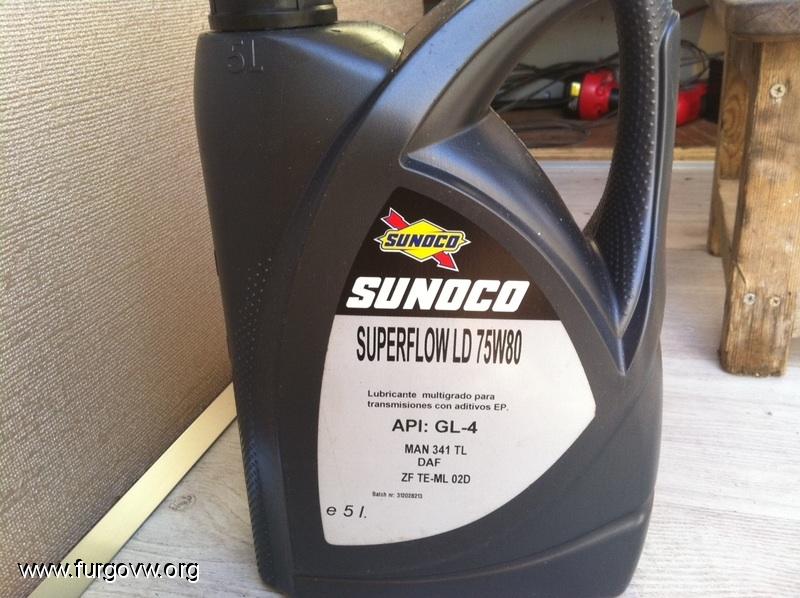

NICHY
Importante que sea GL4 porque si es gl4-gl5 o gl5 ataca a los sincronizados

NICHY
Cita de: Raffaelum en Mayo 13, 2016, 22:36:02 pm
Cita de: NICHY en Mayo 12, 2016, 16:57:03 pm
Ese es el que uso yo si... ;D
