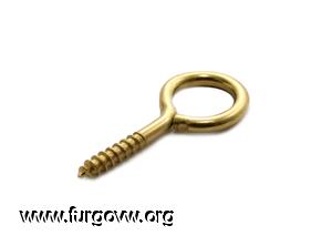

Tengo la Vito y, en la guía del techo que queda en el lado de la puerta corredera, he clavado 2 clavijas o arandelas o ganchos o como se las llame (para que nos entendamos, como las que se usan para colgar un cuadro de la pared pero, obviamente, un poco más resistentes):
https://www.furgovw.org/galeria/fotos/gepetto/cancamo_big.jpg
Luego con un par de mosquetones de los más baratitos, se enganchan de los ganchos de la furgo así como de 2 de los agujeros del toldo y ale, toldo apañao por 4 duros. Y como en el otro extremo el toldo lleva palos....perfecto!
Espero que te sirva! (y que se entienda el mensaje...)
