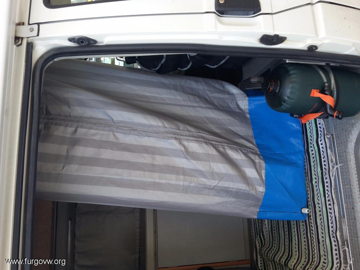

Perez.
KARAMBONY la cabina la hice yo mismo es muy sencillo seguí los pasos de alcasar el plato lo hizo con un trozo de lona de toldo mide 70x70cm luego lo pegue con un pegamento especial de la marca wurt luego las cortinas las compre en el ikea unas que repelen el agua y que no se pegan al cuerpo luego se cose las cortinas al plato de ducha  después la cremallera a las cortinas también le cosi  en las esquinas 4 tirantes donde pongo la cuerda para colgarla al techo y por último le puse una salida para vaciar el agua la salida es un pasamuros con unas juntas que va a un depósito que es una bolsa de ducha de 20 litros del decathlon así no gasto el deposito de sucias de la furgoneta y lo puedo vaciar en cualquier sitio autorizado sin tener q ir con la furgoneta y no ocupa nada.
Cualquier duda aquí estoy.
Inuk para secarla  puedes hacerlo  de varias maneras
Con una toalla del decathlon de estas finitas q no ocupan nada y secan rápido y repasarlo con papel de cocina
También puedes con el aire de la calefacción trasera utilizando un tubo tipo de aspiradora tienes un brico  por el foro.
