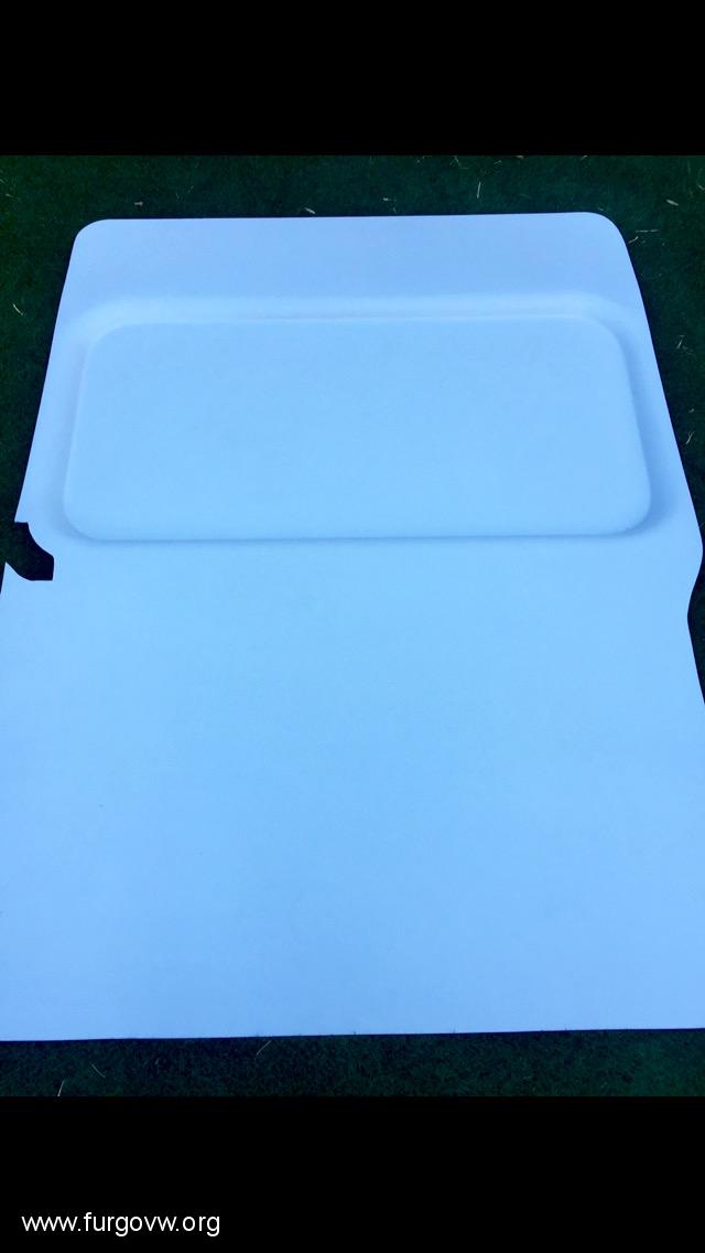

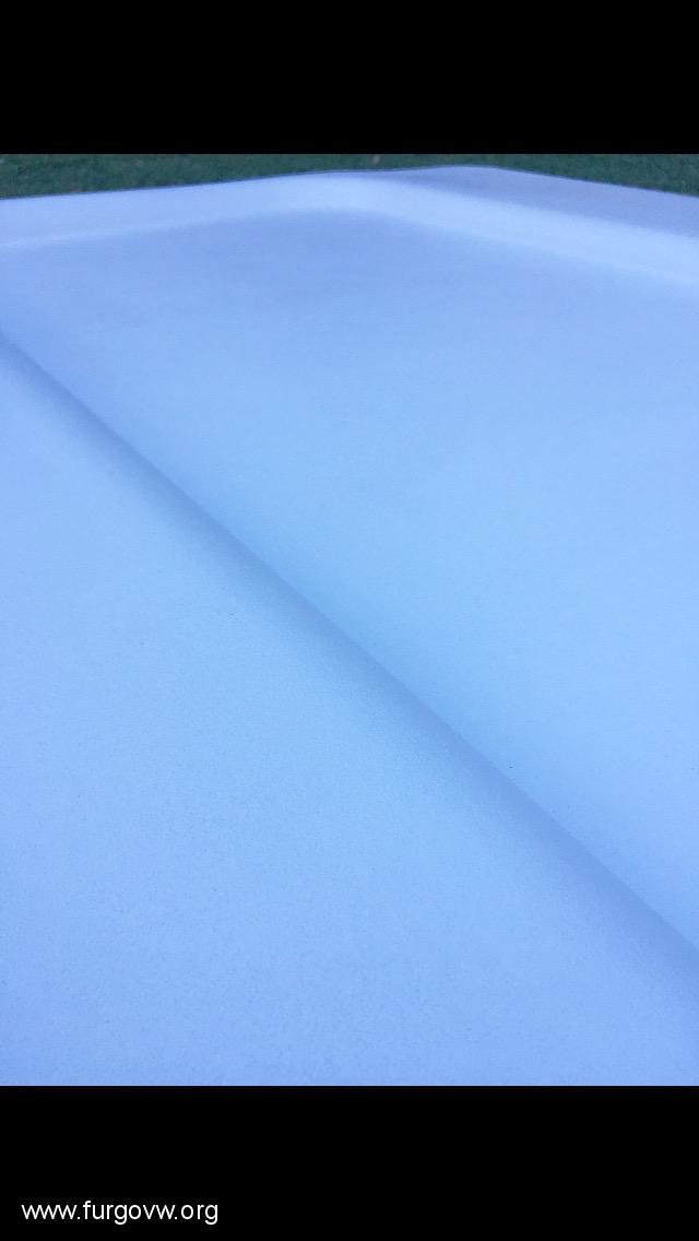

Un poco más lento pero los cambios son siempre para mejor aunque  se lleve su tiempo.
Nueva versión 2.0 de acabado de fibra texturizado para darle mayor dureza aparente y sobre todo estetico más que otra cosa. En la foto no se apreciará mucho pero el aspecto recuerda a las paredes de aviación comercial.

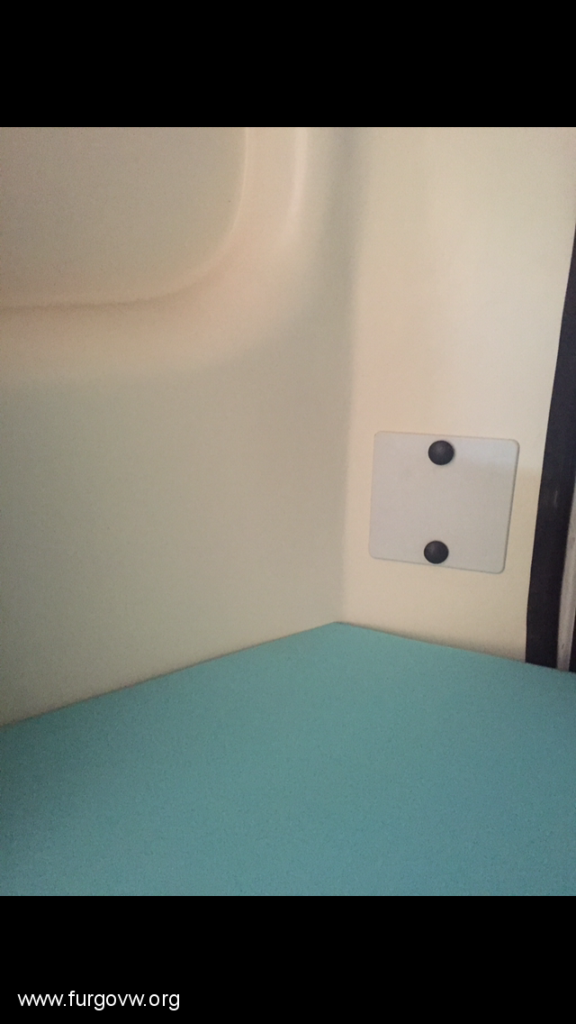

con el panel del dormitorio como se accede a hueco de sustitución de las lamparas de los pilotos traseros?

Cita de: tarmac en Julio 02, 2016, 09:13:23 am
Aquí puedes ver el acceso registrable antes de unificar el color. Realmente si la distribución trasera es para versión Bici traserá (Galileo ) y el arcón no llega hasta el final pues no le hace falta registro si no quieres ya que el panel es flexible y soltando el tornillo de subjecion puedes abrirlo y meter la mano para aflojar la tulipa. Para este modelo si lleva el registro porque el arcón impide poder meter la mano.
Este modelo ya queda obsoleto el 2.0 ya va con otra mejora más que estoy a punto de terminar.
