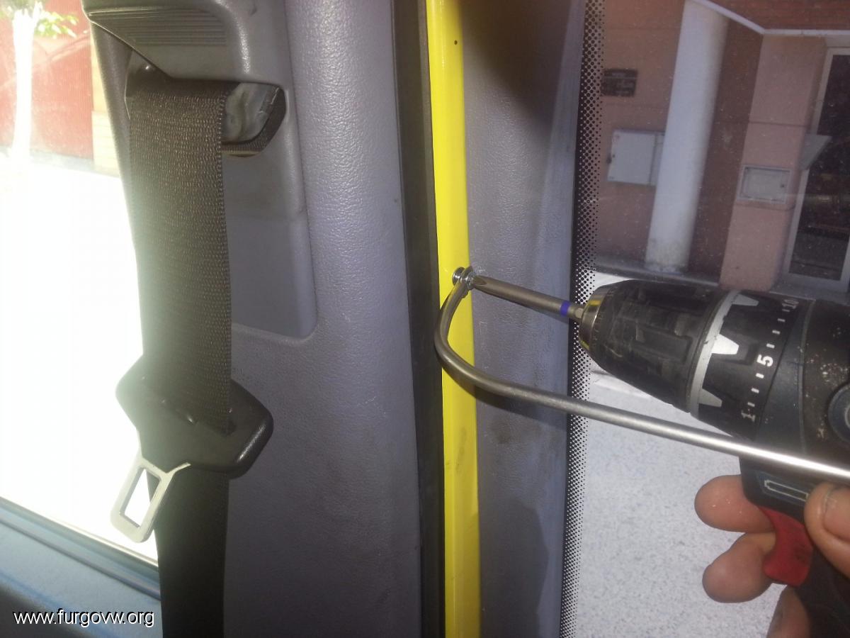

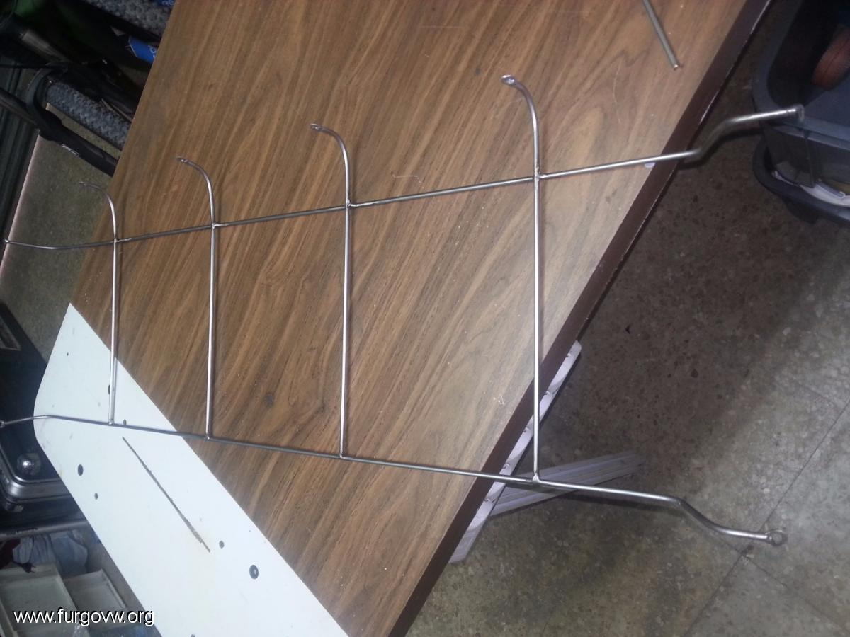

Hola furgoneter@s:harto de tener los oscurecedores siempre por el medio os presento este brico para daros una idea más.La rejilla está hecha con varilla de acero inoxidable de 5 mm (unos 5mts aprox) y está montada en la puerta corredera de una Vito.

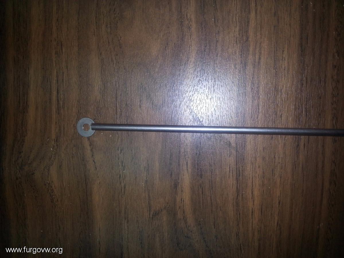

En las puntas de la varilla he soldado unas arandelas también de inox anchas de 5 mm.
La complicación del asunto ha sido encontrar la forma adecuada para que no tocara en ningún sitio al abrir la puerta y los puntos donde fijarla.Cuestión de paciencia y pruebas.
He empleado remaches roscados de metrico 4

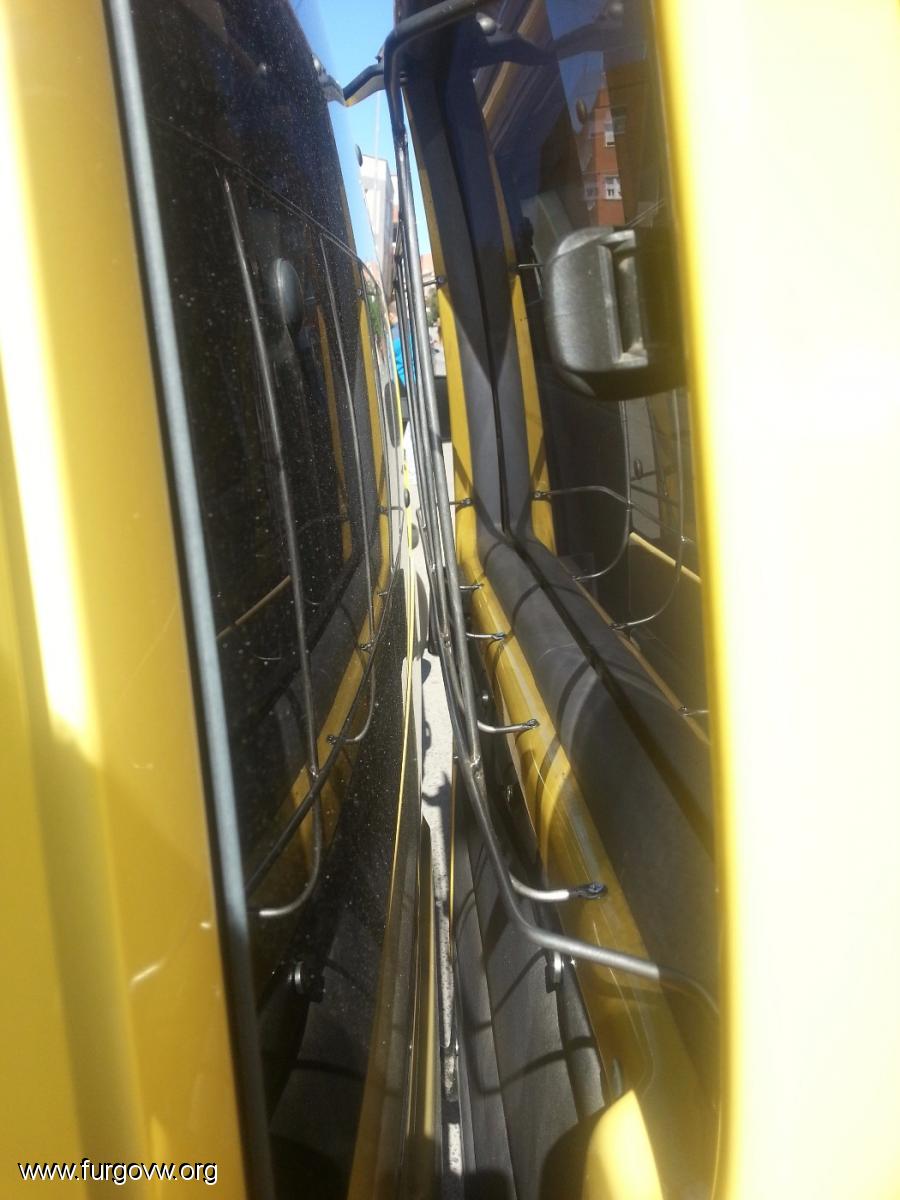

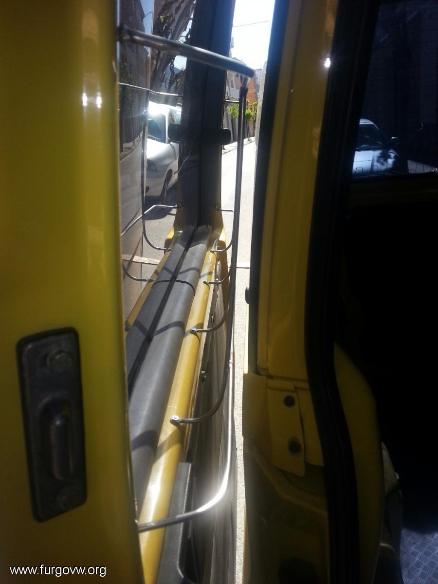

Detalle con la puerta abierta.
Puerta cerrada.
