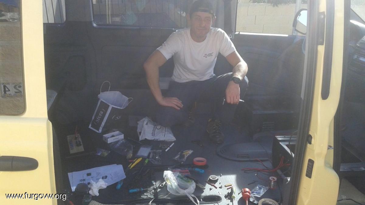

EHnegu
Instalado y funcionando. Gracias x vuestra ayuda!!!
