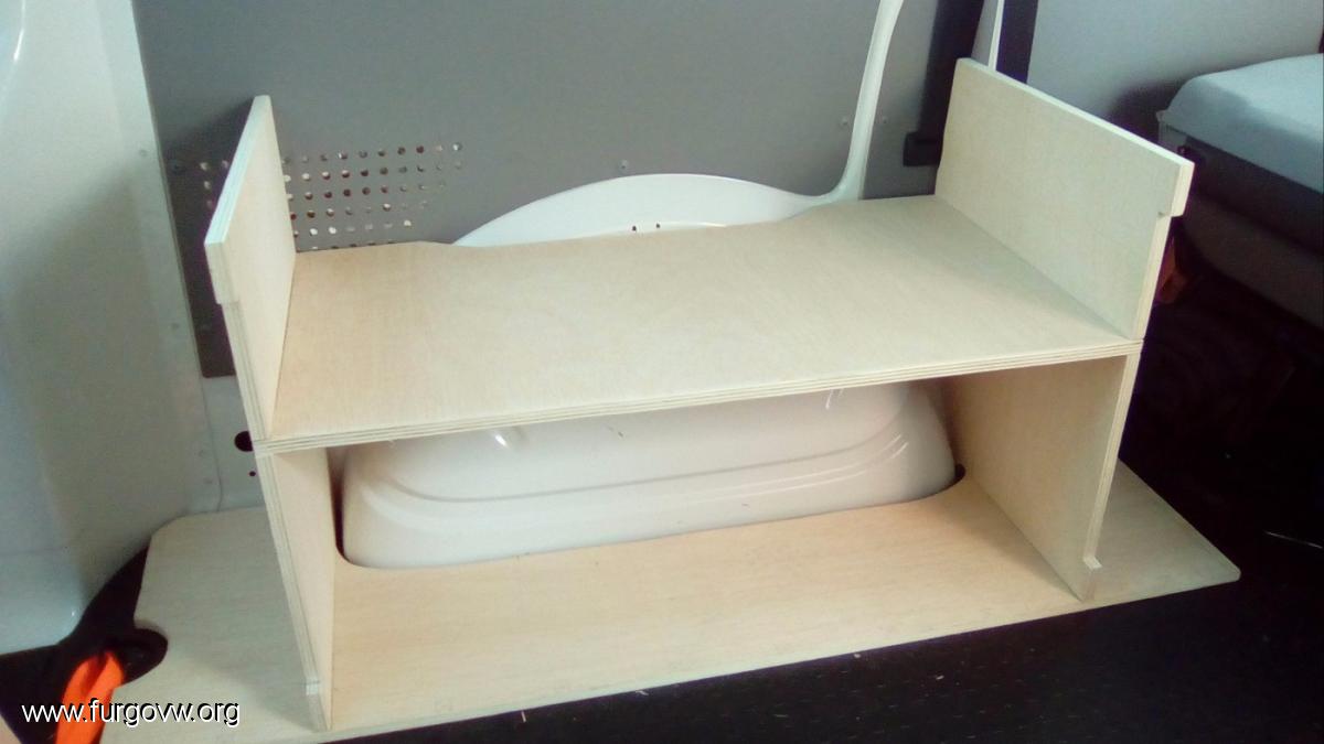

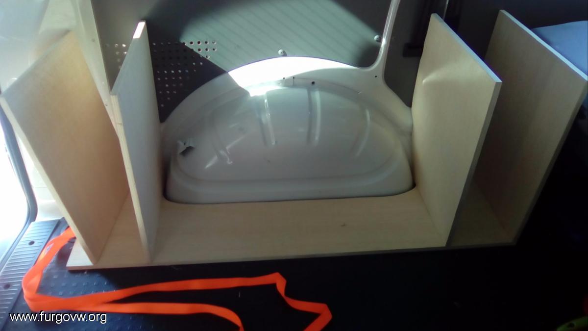

Ea, aqui ya teneis algunas piezas cortadas. Bailan un poco pues cortando con la caladora d forma manual y por primera vez es lo q pasa.

A los q m estais siguiendo, tengo una preguntilla. Puedo echarle imprimacion y pintura antes d ensamblar con tornilleria y cola blanca o es mejor la cola blanca directamente a la madera?
La Furgoberta  y  Las aventuras de furgoberta    If you can't explain it simply, you don't understand it well enough.
jackblues
Cita de: Furgoberta en Junio 12, 2016, 18:13:38 pm
A los q m estais siguiendo, tengo una preguntilla. Puedo echarle imprimacion y pintura antes d ensamblar con tornilleria y cola blanca o es mejor la cola blanca diectamente a la madera?
si te refieres a ensamblar las piezas de madera entre si yo haria lo siguiente y en este orden:
1- aplicar cola a las piezas por la parte en la que se unirán
2- presentarlas y atornillar las maderas entre si
3- dejar que seque la cola y luego imprimar toda la pieza
4- una vez seca la imprimacion, fijar la pieza en la furgo
Furgoberta
jackblues
Cita de: Furgoberta en Junio 12, 2016, 20:56:05 pm
Pues ese es el orden q seguire! graaaaacias!
Y no la pinto?
puedes pintarla cuando la imprimacion esté seca y dejar secar la pintura antes de fijar la pieza en la furgo. habia entendído que te referias a pintura cuando ponias imprimacion pero ya veo que a lo que te referías era a "tapa-poros"
Argibay
Mas facil para lijar y luego barnizar o pintar es con las piezas desmontadas.
Encinta el canto de la pieza que va a ir encolada para que la cola agarre.
Furgoberta
jackblues
Cita de: Furgoberta en Junio 12, 2016, 21:13:40 pm
oki, entonces nada d tapaporos ni pintura en la zona d encolar! .nono
exacto.
Cita de: argibay en Junio 12, 2016, 21:09:10 pm
si, pero se notarán las uniones de las piezas y favorecerá que la acumulacion de suciedad y/o humedad en las juntas. pintando todo el conjunto se conseguirá uniformidad en el acabado de la pieza, sellando cualquier ranura.
Argibay
Es una opinion,pero mas uniforme te quedara por separado, ya que es mas facil y el rodillo (si lo usas) no choca contra la otra parte.
Yo por lo menos no he visto nunca pintar o barnizar un armario montado.
Furgoberta
Puede q aplique el tapaporos en las piezas separadas y una vez emsambladas la pintura con brocha.  Tampoco es q m vaya a quedar muy perfecto, despues d haberlo cortado a pulso sin guia...
jackblues
Cita de: Furgoberta en Junio 13, 2016, 00:11:58 am
buena solucion  ;D
