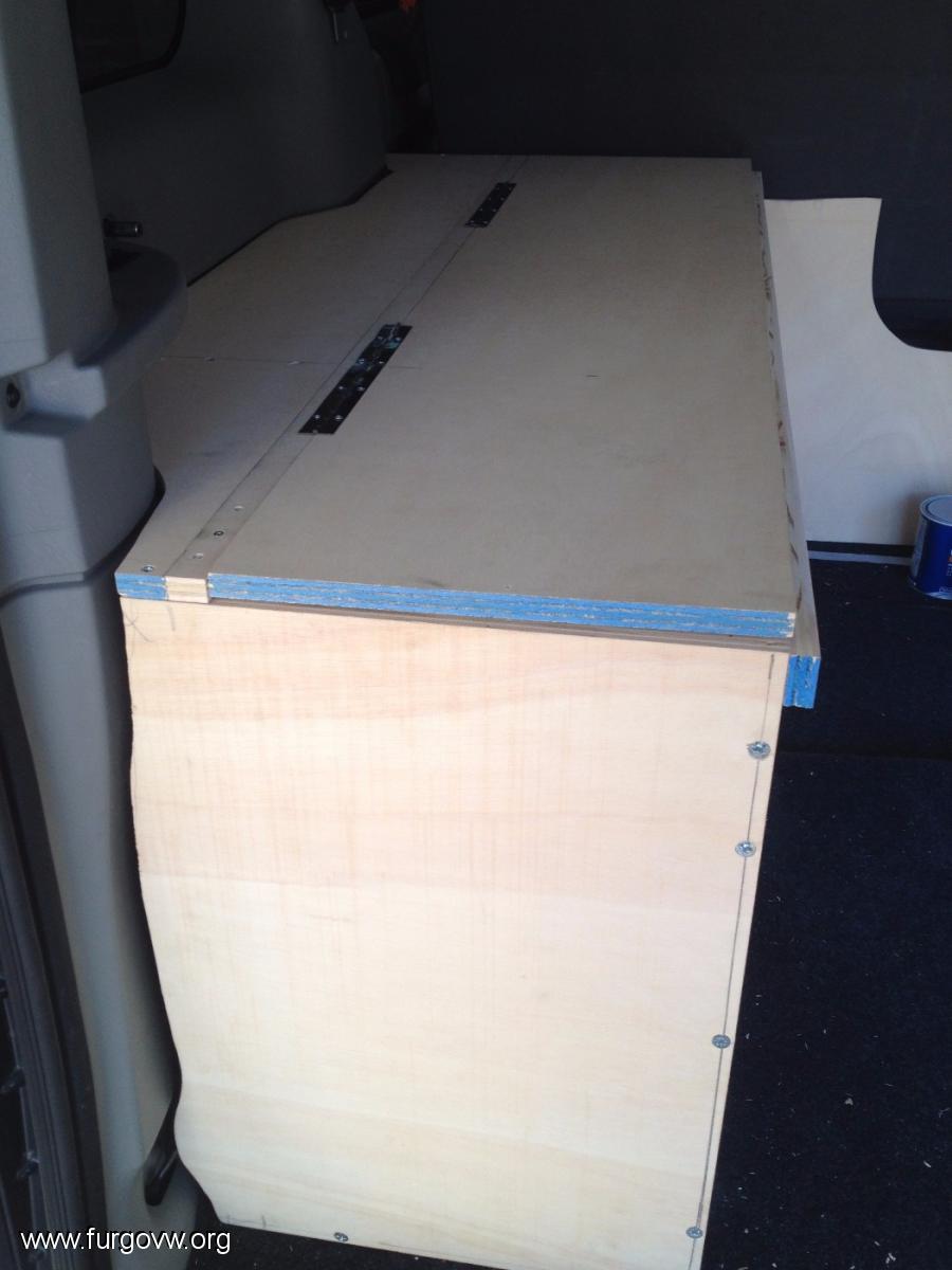

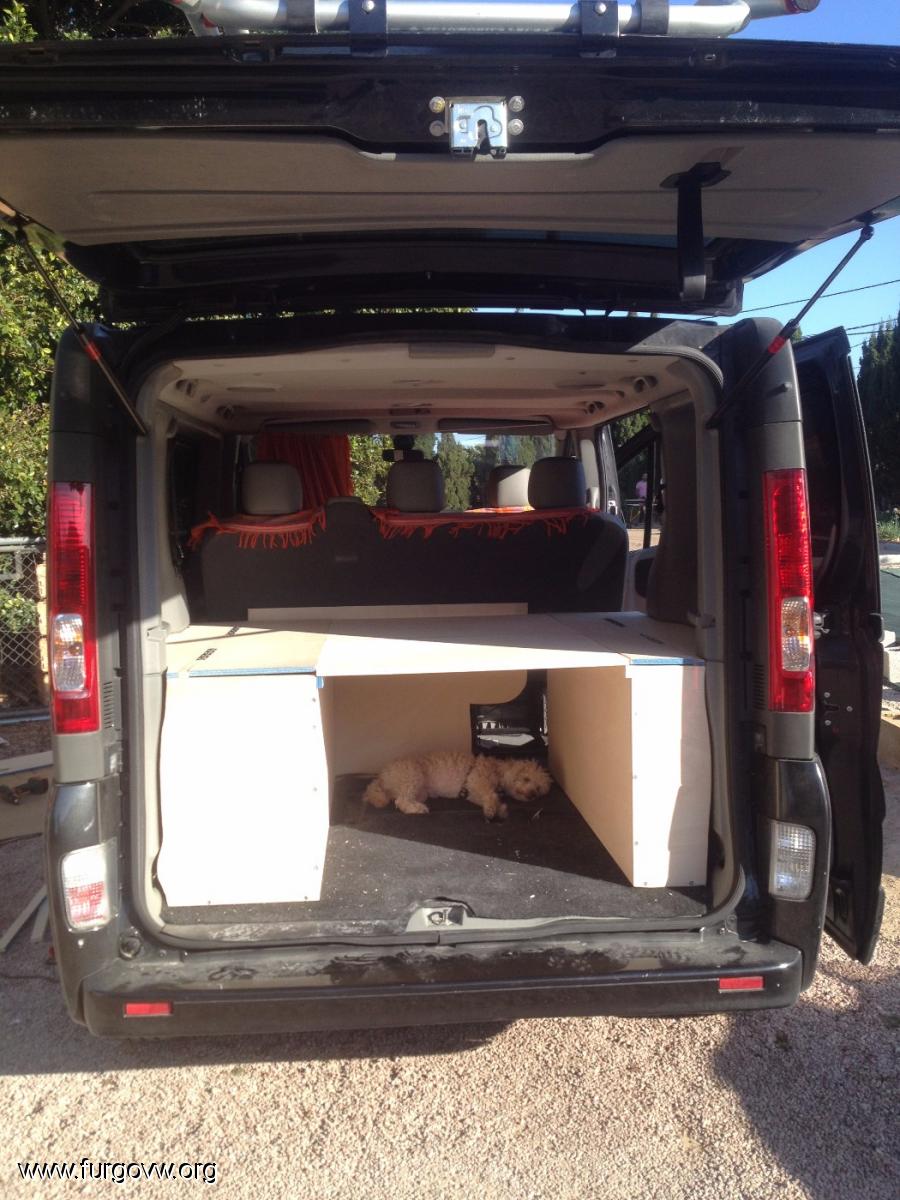

Pues con mucha ilusión y después de esperar que me lo hicieran, pero no obtener resultado. Me puse manos a la obra con la Furgoflauta.

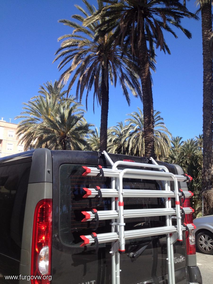

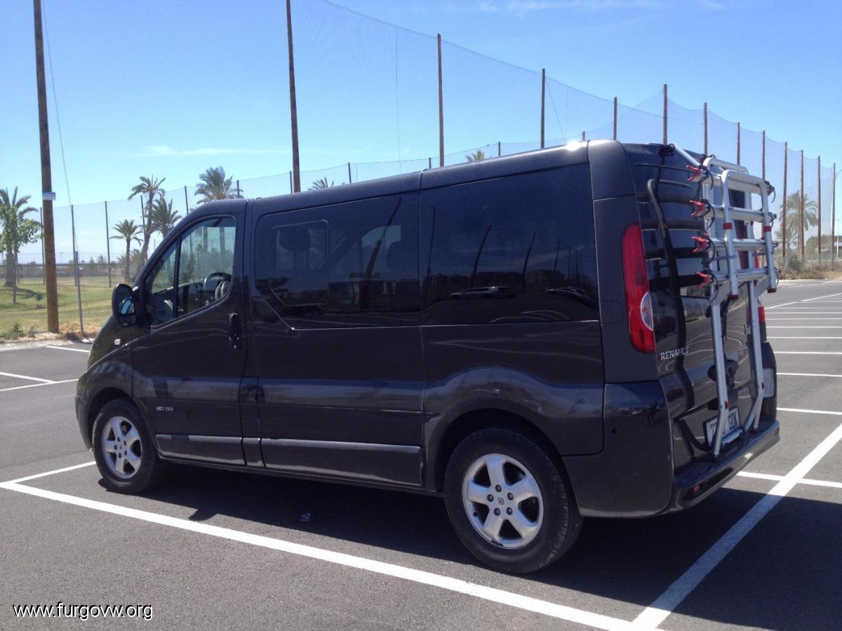

Pequeñas cosas que me hacían mucha ilusión como un portabicicletas, ya que anteriormente, llevaba orgullosamente mis bicicletas en mi forito.

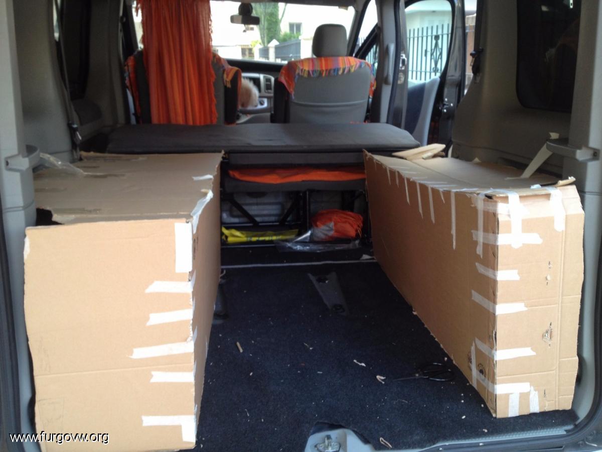

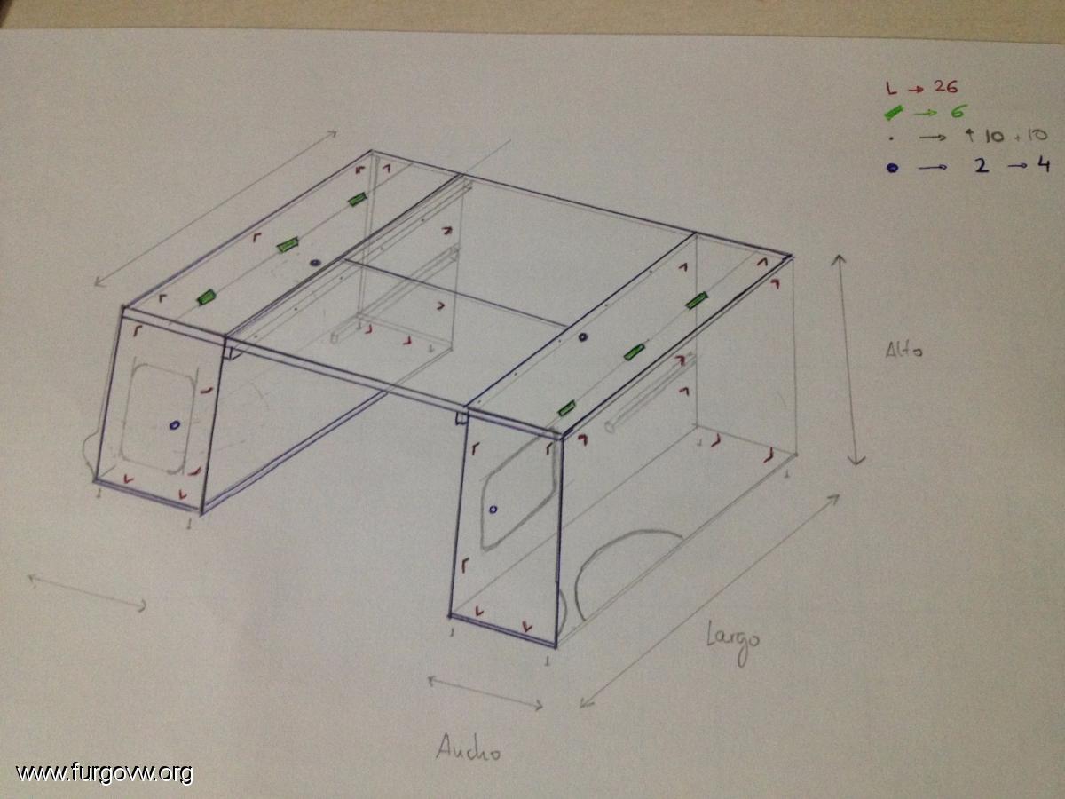

Tras noches en las que no puedes dormir, tomas decisiones y garabateas mucho.
Aunque luego hay que pasarlo a la realidad y te das cuenta que no contabas con algunos cm en algún sitio.
http://www.furgovw.org/galeria/fotos/eto4444/img_19880.jpg
Con la inestimable ayuda de algún amigo, me doy cuenta que hay que tener amigos hasta en el infierno. Y este es el primer arcón.
Continúo yo por mi cuenta y en un día de esos de domingo. Encasqueto a otro amigo la paella para ponerme manos a la obra con el segundo arcón, para así en 2 días de trabajo y sin tener ni idea de carpintería. Tras leer mucho todo lo que hacéis los demás. Poder hacer yo unos muebles para mi furgo, aunque la verdad es que alguna más también acabó cansada.
Continuaré en unos días con la imprimación y la pintura.

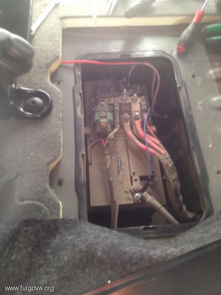

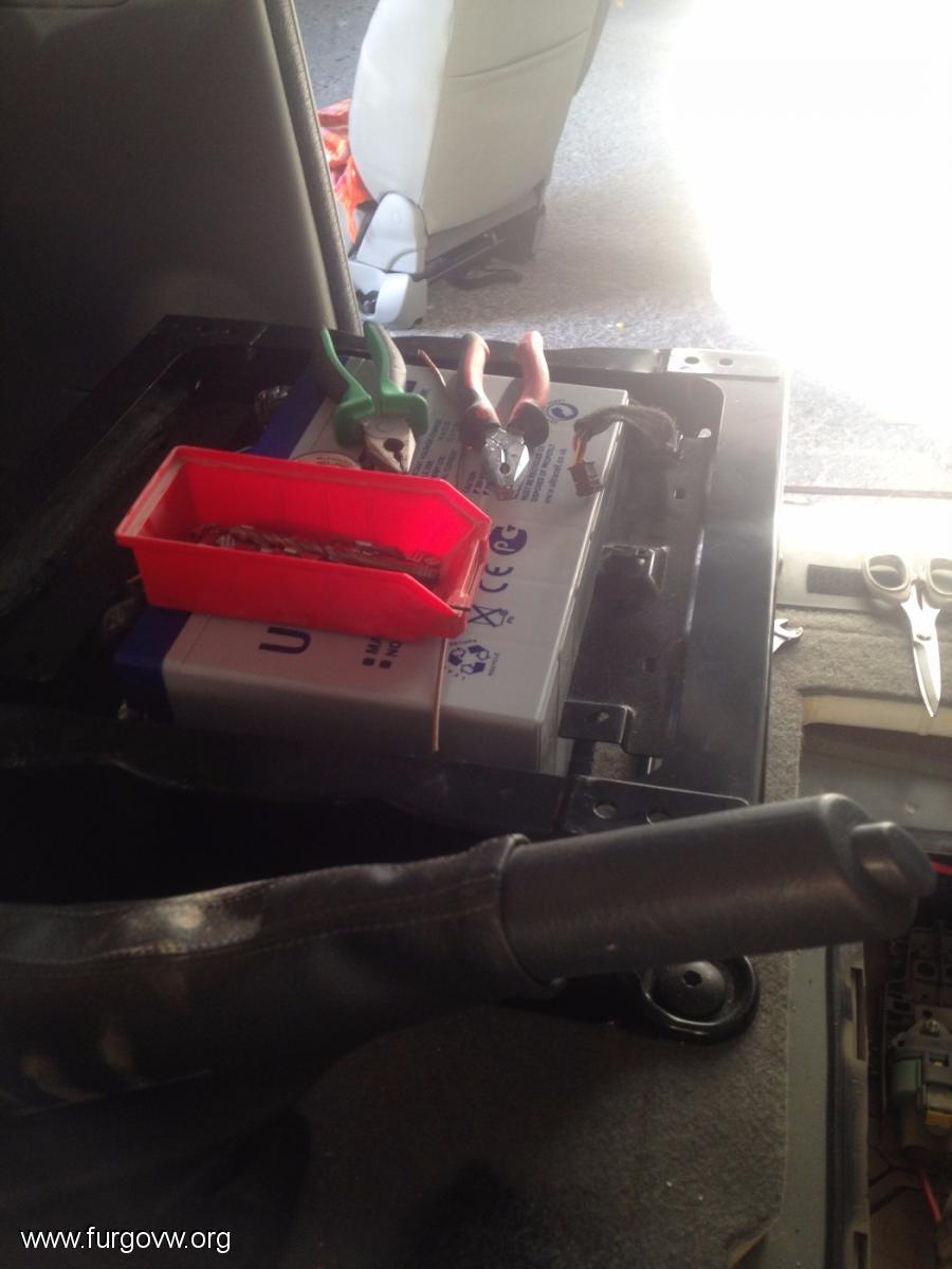

Tras decirle al chico que me tengo que ir de vacaciones, accede a instalarme batería, toldo y toma exterior 220v.
Una vez más, incumple los plazos de entrega y bueno...yo lo que quiero es llevarme la furgo de allí con cosas instaladas, que para eso he pagado.
Aparezco por la tarde y me dice que en una hora está, cosa que veo difícil por como va el montaje y salgo del taller sobre las 21:30h (4h después de llegar), no sin antes llevar los huevos de corbata porque no arranca la furgo (averiguamos que han fundido un fusible).

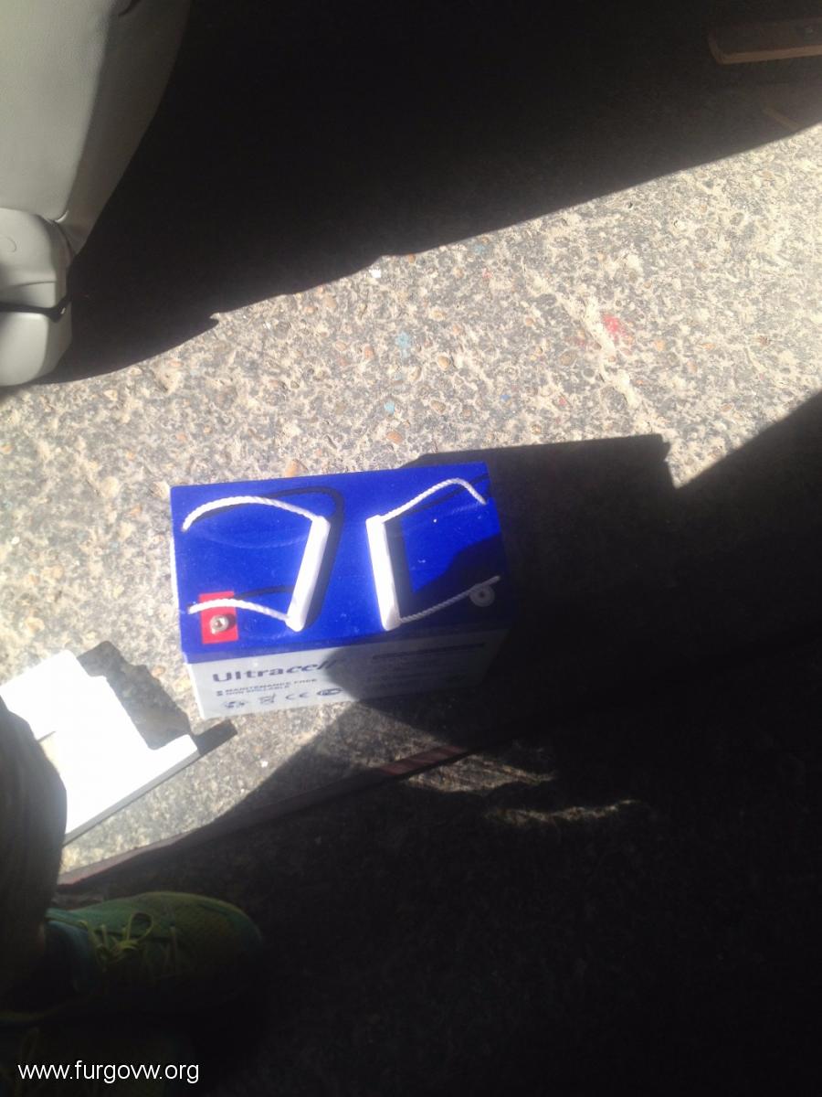

Yo pedí una batería de 100 amp, ya que es lo que recomendáis todos los que sabéis del tema, pero me dice que estas baterías son nuevas y las han hecho sin bornes y no se que más y que la de 100 amp no cabe bajo el asiento de mi trafic (cosa que dudo porque veo en otras presentaciones)(por favor, confirmarme si es verdad).
El relé lo instala al lado de la batería principal.
Yo super atento porque quiero aprender y llevarme la furgo cuanto antes.
A todo esto, me coloca una toma de 220 que va al enchufe exterior y la toma de 12v (mechero), que quiero utilizar al día siguiente para cargar el movil(sin estar cargando a la luz), pero que no funciona no se porque. Intento utilizar otro "ladrón" de tomas de mechero y usbs, y de repente me pega un chispazo y comienza a salir humo. Aquí hay algo que no está bien instalado y yo no tengo ni idea del tema.
Imaginaros como estoy...

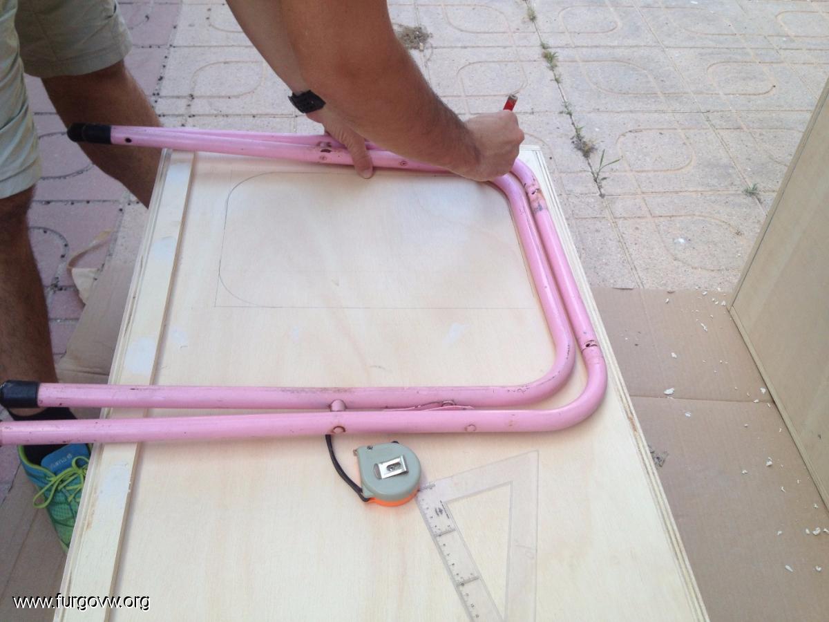

Aunque yo sigo con los arcones poco a poco, que como mucho, rompo algún trozo de madera. Hoy tocaba masillar y lijar y además quiero hacer un armarito. Como no tenía lo típico que hacéis todos de las baldas, he cogido las patas de una mesita plegable vieja que tengo para el bricolaje.
