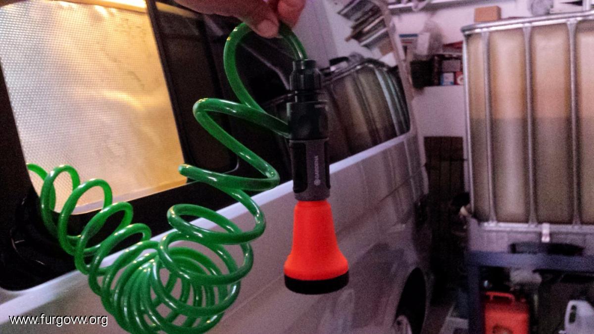

Buenas, quería compartir un brico que he hecho en la Cali T5 para tener una ducha exterior sin modificar nada y muy económico, se trata prácticamente de este http://www.furgovw.org/index.php?topic=230039.0 o este otro http://www.furgovw.org/index.php?topic=15852.0 aunque utilizando otros materiales que lo hacen quizad un poco más sencillo de hacer:
Compramos los materiales que vamos a utilizar en una gran superficie de bricolage o una buena ferretería, concretamente en la sección de jardinería.

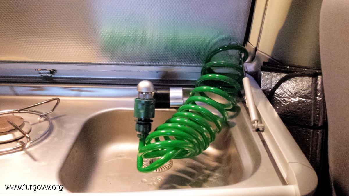

Como podéis comprobar por las fotos los precios son bastante económicos, ya con los materiales en casa procedemos a retirar el filtro del grifo del fregadero de la Cali y poner el adaptador a enlace rápido que hemos comprado. Una vez roscado en sustitución del filtro original enchufamos el latiguillo en espiral y en el otro extremo colocamos la alcachofa que también va dotada de un enchufe rápido y Voilá ya tenemos nuestra ducha exterior sin necesidad de hacer agujeros, empalmes o cosas peores...

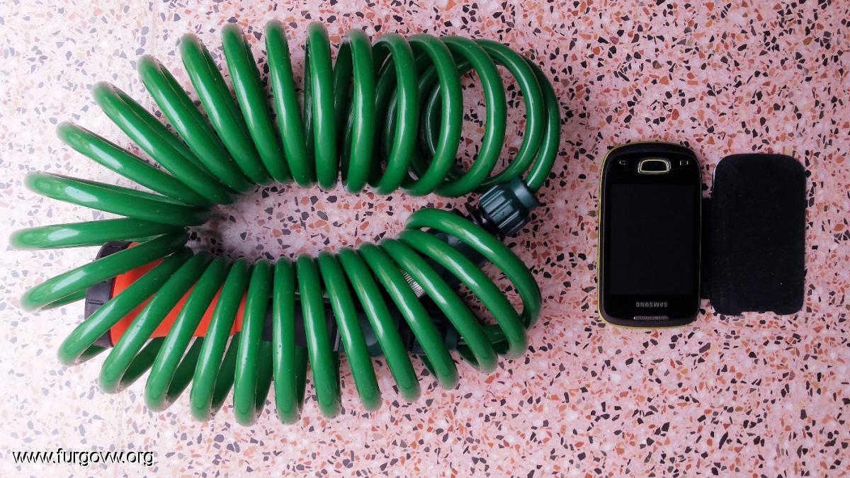

y una vez nos hemos duchado ocupa muy poco espacio y se recoge en cualquier rincon
