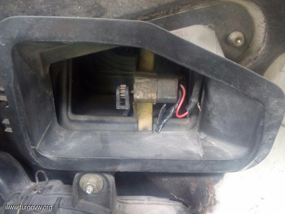

He encontrado en la parte izquierda donde el filtro del aire estos cables que parecían haber estado unidos con cinta aislante y el cable negro estaba suelto. ¿alguien sabe de que son y como van unidos?

Hola, es donde va el filtro del habitáculo, no? En la mía está limpio, debe ser algo de la calefacción, algún sensor de temp. Imagino.... No te puedo ayudar seguro.

En la mía en ese hueco no hay nada, me refiero a que no se ve ningún cable como el tuyo, se ven solamente las aspas del ventilador. Vas a tener que inspeccionar.  ;D
ulisses
eso es una trampilla...para cerrar y que no entre aire de fuera y asi recircular el aire dentro del habitaculo

Ok, gracias. Puede ser de eso, ya que la mía trae aire acondicionado puesto a posteriori. Lo que me supongo es que los cables tengan que estar unidos y no sueltos, probaré a ver, muchas gracias
