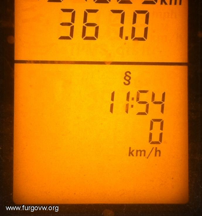

Ya he realizado esta consulta en otro apartado y no recibiendo respuesta lo hago por esta sección que es la mas adecuada.
Os quería hacer una consulta ya que en mi concesionario no tienen ni idea que es.
Tengo una vito de 2008 2.2 CDI del 2008 y me ha salido en el cuadro, en la pantalla LCD el simbolo (doble ese)  §   encima de la hora,en el concesionario a pesar de no saber que significa me aseguran que no tiene peligro en mi vehículo ya que no salen luces amarillas o rojas en el cuadro y que en la maquina no les da error, pero tampoco me dan un papel diciendo que no pasa nada(y se lo he pedido), pero lo tengo a raíz de cambiarme el módulo ELV con ellos.
Seguro que es una pijada sin importancia, pero no entiendo por que esta eso ahí si antes no estaba.
seguro que alguien conoce ese cifrado

Yo he estado consultando manuales a ver si lo encontraba -por curiosidad- y nada de nada. A ver si alguien lo sabe...

Tampoco he tenido suerte. He mirado la información técnica del cuadro, avisos, y no aparece ninguna indicación a ese símbolo.
Todo un misterio. Si han "enchufado" la vito en el taller mb, y no hay ningún error estaría tranquilo.

Bueno, lo que sigue no te va a servir de mucho, pero es lo que he podido averiguar.
Parece ser que es el símbolo de llamada o enlace a una sección de información, especialmente utilizado por los alemanes en textos literarios. Es una doble ese enlazada.
La info la he sacado de aquí:
http://forum.wordreference.com/threads/%C2%A7-section-sign-s%C3%ADmbolo-para-p%C3%A1rrafo.546553/?hl=es
http://apple.stackexchange.com/questions/176968/what-is-the-meaning-of-the-symbol-on-the-upper-left-corner-of-the-mac-keybo
Igual lo que quiere informar es que apretando alguna tecla te enlaza con otra sección de la información, como por ejemplo el día del mes o de la semana.
Ya se que para lo que quieres saber ésto y nada es lo mismo. Lo siento.
Suerte y saludos

Bueno , os cuento novedades, tras más de un mes de dejarle mensaje a Mercedes España y tras 2 intentos de cerrarme el expediente , hoy me han contestado que no tienen ni idea de que significa y me llamarán en nos días para investigar de que se trata...
Ya iré poniendo novedades, supongo que será de algún menú interno, que le habrán trasteado(por lo que he podido investigar de foros alemanes y rusos sin sacar nada en claro), por que noto que ha aumentado el consumo casi un litro a los cien...

También estoy con el mismo símbolo en el cuadro, no tengo claro si salio después de borrar fallo al cambiar una sonda de temperatura o de resetear el assist al hacer cambio de aceite.
El scan no da ningún fallo en la centralita y el comportamiento es normal, tanto potencia como consumos.

Hola! en los BMW cuando reseteas el cuadro despues de hacer el mantenimiento sale este mismo símbolo es del filtro de habitaculo.
crisofilax
Hola máquinas!!! He encontrado esto!!! http://www.sytnerharoldwoodbmw.co.uk/service-page/icons-guide/ gracias al post anterior.... en BMW es un símbolo que te indica que a los 3 años tienes que pasar la ITV :o :o :o No lo del filtro.....
Supongo que se reseteará con la diagnosis o algún procedimiento....
