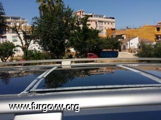

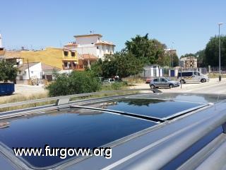

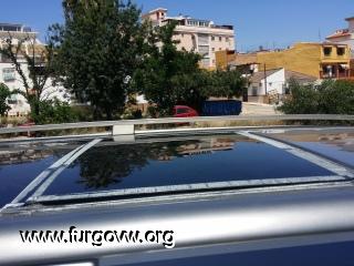

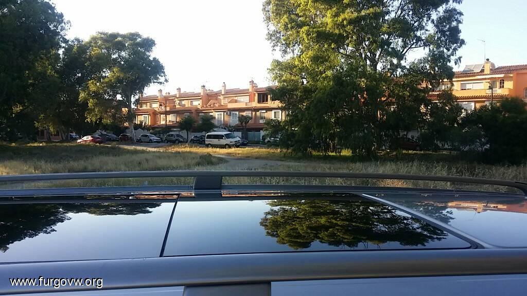

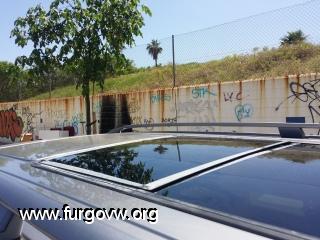

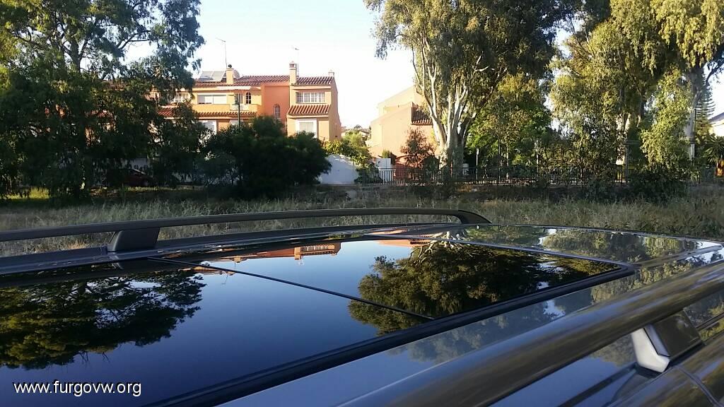

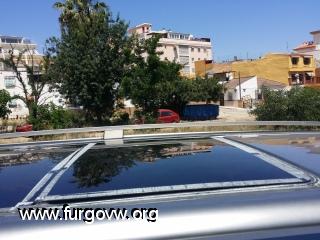

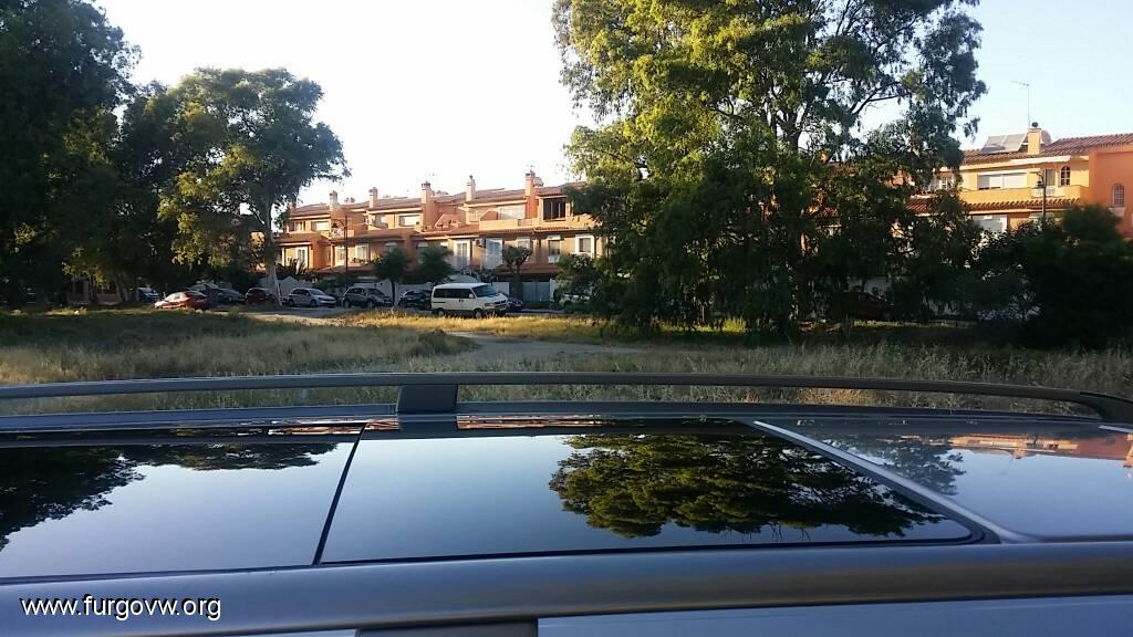

Pues lo prometido es deuda.
Unas fotillos y por ahora no me dan solucion...
Al final creo que la unica solucion va ser sellar el techo... :'( :'(
Lo tengo en un taller en malaga,TECNOSON que se dedica entre otras cosas a techos solares desde hace mas de 20 años y no consigue encontrar despiece de este techo,el hombre se esta tomando todas las molestias del mundo en intentar darle solucion antes de sellar,pero de no encontrar,el mismo me ha dicho que esa tendria que ser la solucion final....
alfamalaga
Bueno al final ya está solucionado, ha quedado como nuevo, eso sí, un trabajo de chino, me ha tenido que restaurar manualmente varias piezas, eso no te lo hace nadie a no se que sea una persona como Manolo de Tecnoson en Málaga que le gusta mucho su trabajo y hay está el resultado.
600€ pero el trabajo los merece.
O era 1800€ más instalación en la Mercedes, sellado del techo p este último.
Enviado desde mi SM-N920C mediante Tapatalk
