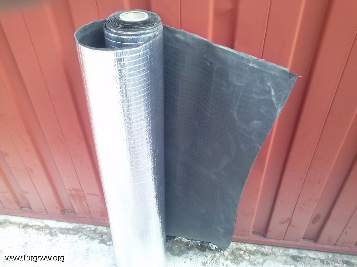

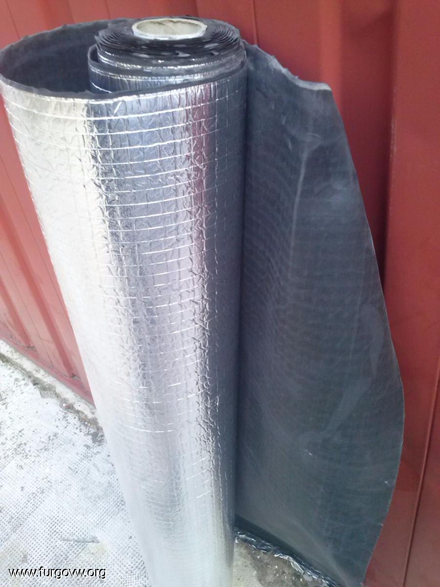

ARTEFACTO
Abril 15, 2016, 14:35:19 pm #10 Ultima modificación: Abril 15, 2016, 14:40:49 pm por ARTEFACTO
Que locura subir fotos.

Kiyo74
Abril 15, 2016, 15:25:33 pm #11 Ultima modificación: Abril 15, 2016, 15:50:32 pm por Kiyo_74
Tiene pinta de ser muy buen material....
Me da la impresión de que es tela asfáltica. Intenta cortar un poco y pegarlo en algún sitio con un soplete de fontaneros. Le tienes que dar calor por la parte donde está el aluminio y debe pegarse el lado contrario....
Si es tela asfáltica, solo que tendrás que complementarlo con otro. Por ejemplo.....el poliestireno estruido....
Si le pones este sobre la chapa y el poliestireno encima.......estará más que bien aislada....
Este aislante hace de barrera de vapor y aislante acústico. Y el poliestireno hace de aislante térmico...
Creo que si lo haces así, será una manera muy barata de aislar tu furgo y no tendrás problemas de temperaturas y ruidos......
Un abrazo

ARTEFACTO
No es tela asfaltica ,pero si que parece, lo que se ve de color negro es espuma, lo mismo es lo que dice el compañero trovadorfotografia, aislante para suelos pergo, a saber...
Un abrazote!!
Intento subir otra foto.

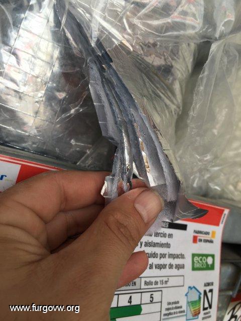

dapol
Hola amigos, hoy e estado en bricodepot y había varios aislantes, uno de ello ya he leído varios comentarios por aquí y según dicen es bueno, es de 13 capas y la la verdad es que tiene buena pinta, presionándolo tiene como 1cm aproximado de grosor, tiene 1,5m x 10 m de largo creo que más que suficiente para el techo y el suelo y sobrara bastante, sale el rollo por 80€ y por otra parte había otro que es igual pero en vez de 13 capas es de 7 y es más finito y sale por unos 54€ y de la misma medida. Ahora la pregunta, me recomendáis este de 13 o el de 7 capas? O el kaiflex que venden en lulukabaraka.com??
