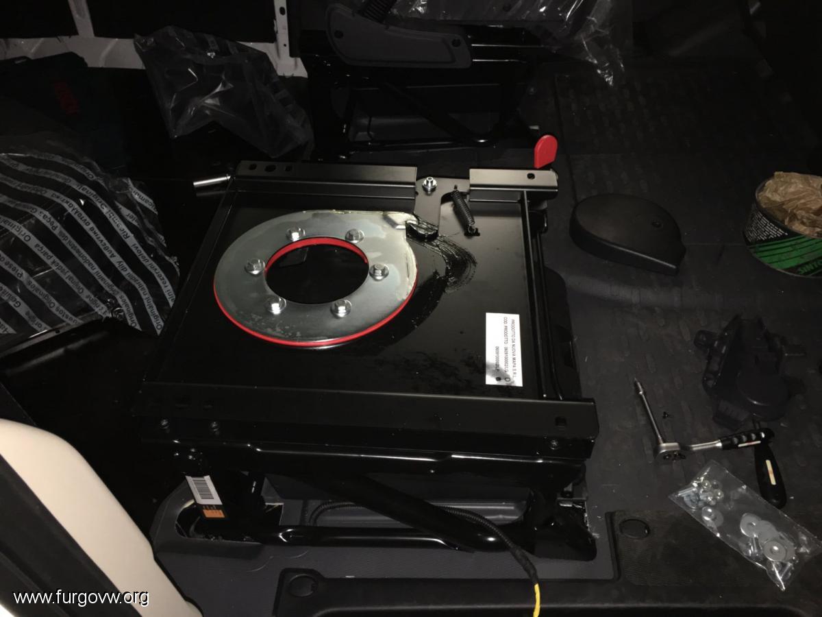

una pregunta: esa tapa redonda de plastico que se ve en el suelo de la cabina es el acceso al aforador?? y las bases giratorias son las 244 ó las 250?

Si es el acceso al aforador, las bases son las 250.

ok. Gracias. Así ya se que las puedo ir pidiendo.

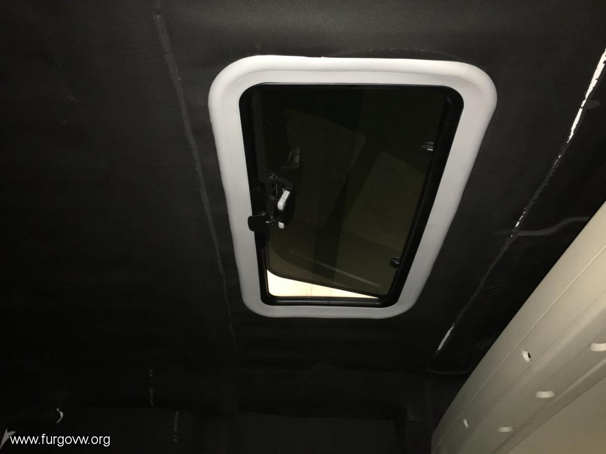

Buena base, buen trabajo y buenos materiales! esto pinta muy bien te sigo, lo único que no me gusta es la claraboya solar, no se para que la usaras pero que sepas que no vale para mucho, todo depende del uso que le des... yo la puse para el baño como única extracción de aire y el baño en verano era una agonía, no da a basto el pequeño ventilador.  un saludo q bonito morro corroboro lo que dice Essero! .baba

La zona de WC lo ideal seria ponerle una claraboya o ventana para ventilar bien y no cocerse dentro en verano, evitando hongos a la larga.

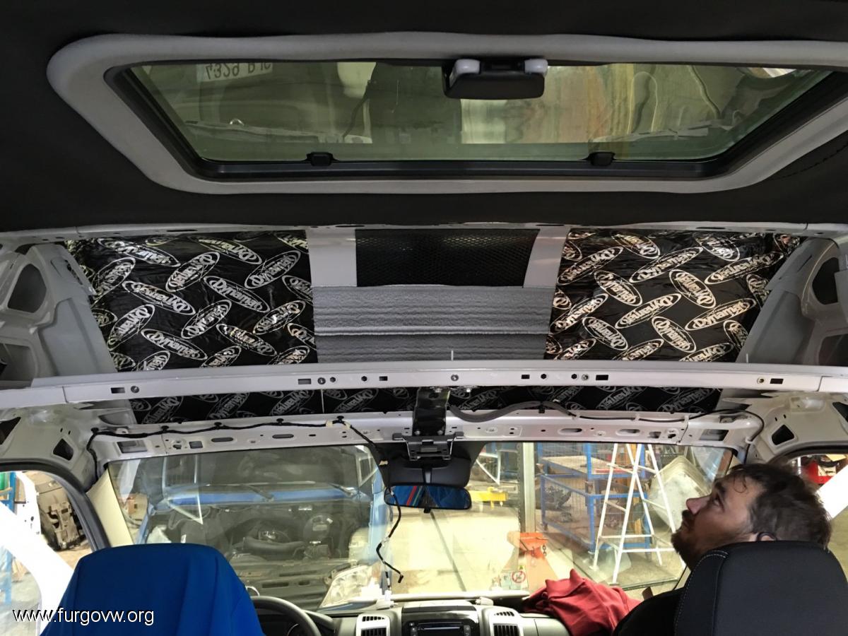

Que buena pinta tiene eso! Lo mejor que has podido hacer es aislar las vigas! Mucha gente en el foro no lo hace y creo que es fundamental! En su momento me lo recomendó el gran Esero y le hice caso. De echo cuando estaba aislando la mía, tocabas lo que estaba ya aislado y estaba normal, tocabas la viga sin tapar todavía de kayflex y estaba irviendo!
El suelo no hace falta sujetarlo, con todo el peso que lleva encima no se mueve ni de coña, a la mía de todas formas, todos los bordes le eche sikaflex

Yo tengo un techo solar WEBASTO H100 igual al de ustedes , que antes de un año de puesto ya tenia goteras , por eso dije que no quería aguar la ilusión , pero he buscado todas las formas posibles de succionar el problema y ha sido totalmente imposible , por tanto he decidido quitarlo y poner en ese hueco claraboya plana o escotilla marina , solo que es difícil que coincidan las medidas incluso agrandando el hueco .
si alguien tiene solución agradezco que la comparta
