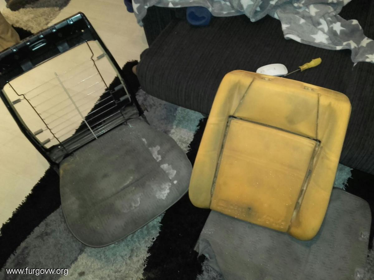

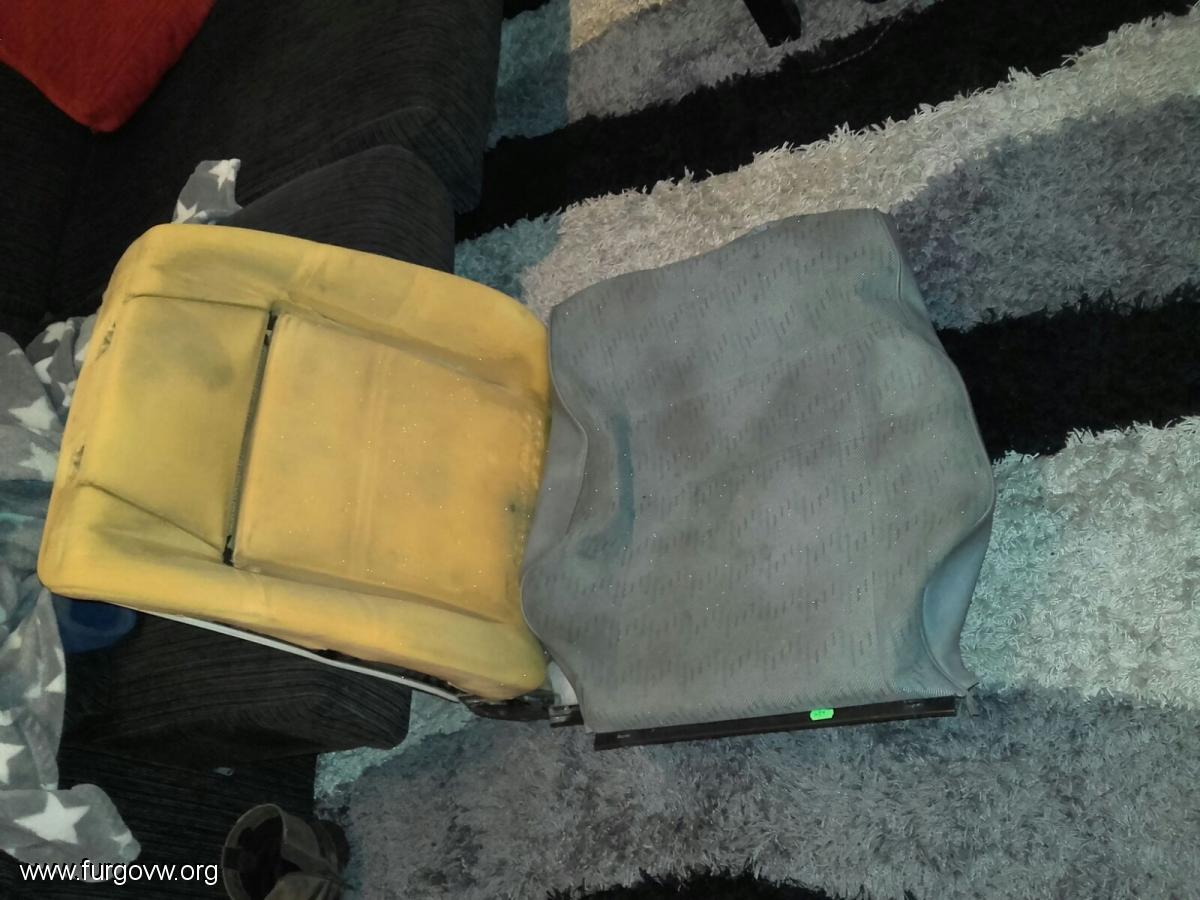

GL
Tela fuera:
Espuma fuera:

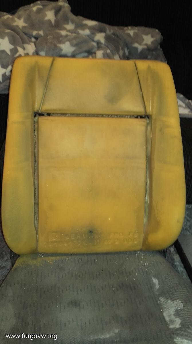

Primer plano de la espuma del respaldo:
