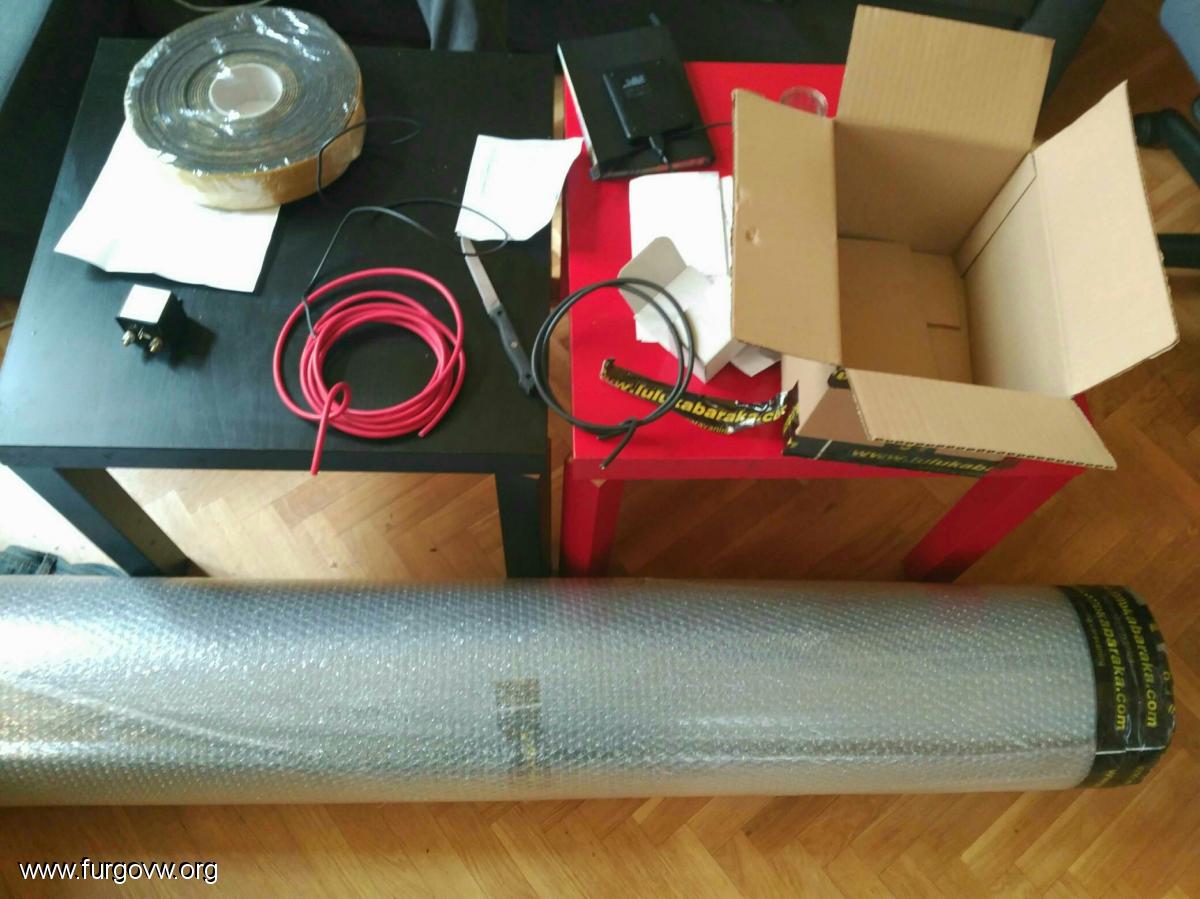

Al fin!!! He comprado el kit de instalación de la 2a batería de lulukabaraka y un pokiko de aislante!!! He comprado también la batería auxiliar, 100ah de lulukabaraka en una compra conjunta, pero no me ha llegado!!! Llevo toda la semana estudiando me el hilo de instalación de eneko!!! Aunque todavía tengo dudillas!!!
A ver qué tal se da la jornada de curro de mañana!!!!

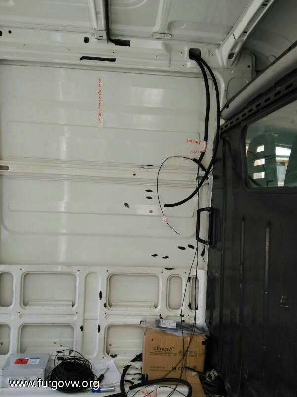

Bueno bueno, esta semana he empezado con las primeras "obras"!!!

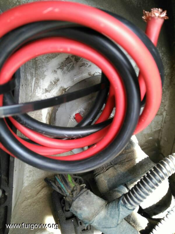

Primero pasar los cables de la primera a la segunda batería.

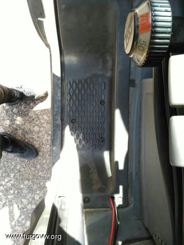

Desmontando el salpicadero conseguí acceder al pasacalles desde dentro, y desde fuera hice un agujero como para que pasasen los cables.
Era imposible meterlo por el agujero ya hecho, ya que no cabía ni un alfiler!! Así que lo solucione con esos 2 agujeros!!
Luego los pase por dentro hasta detrás de la caja de fusibles y desmontando el escalón y levantando un poco la chapa los he llevado hasta atrás!!
No tengo muchas más fotos!!
Todavía me queda hacer la instalación de los portafusibles y el relé, pero poco a poco!!!

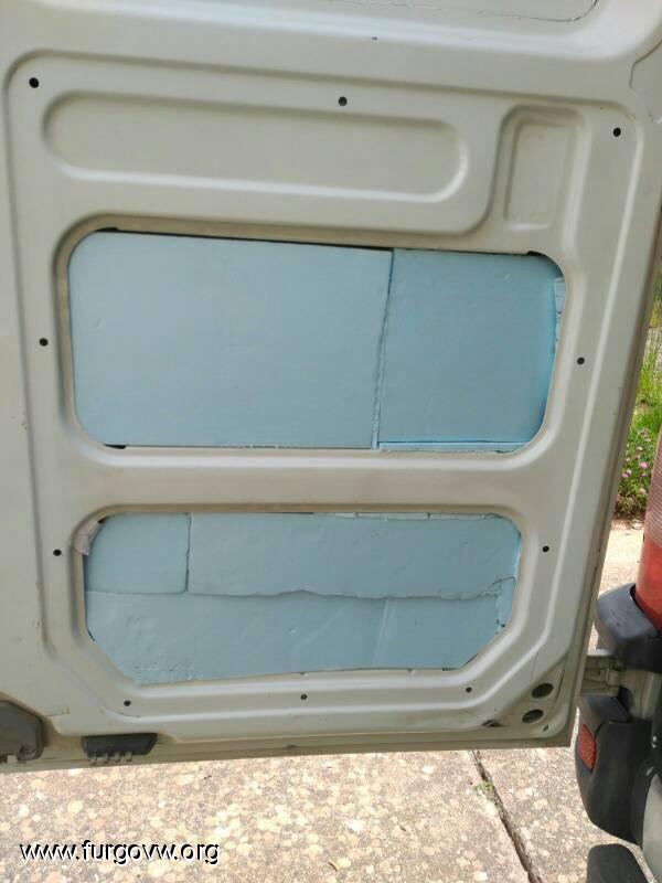

Además, hemos empezado con el aislante y pasando los tubos de la electricidad!!!
Opiniones?? Consejos???
Gracias!!!
Enviado desde mi Aquaris M5 mediante Tapatalk
