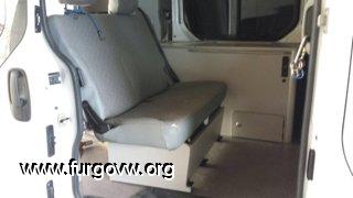

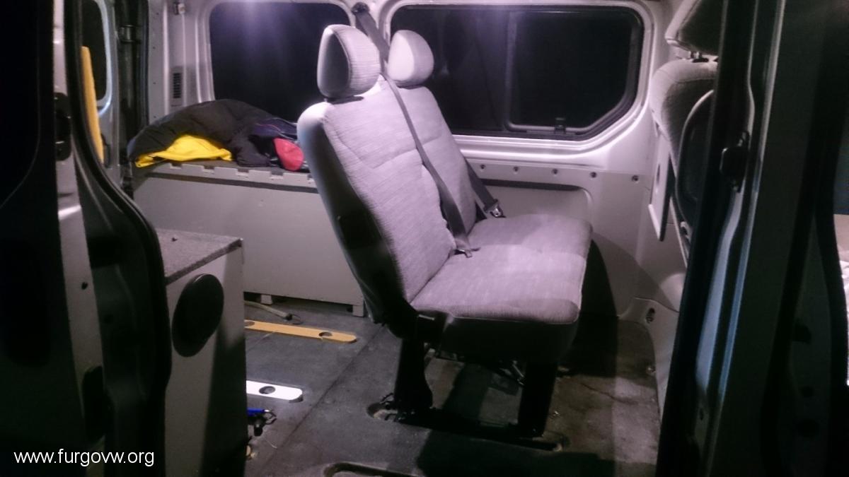

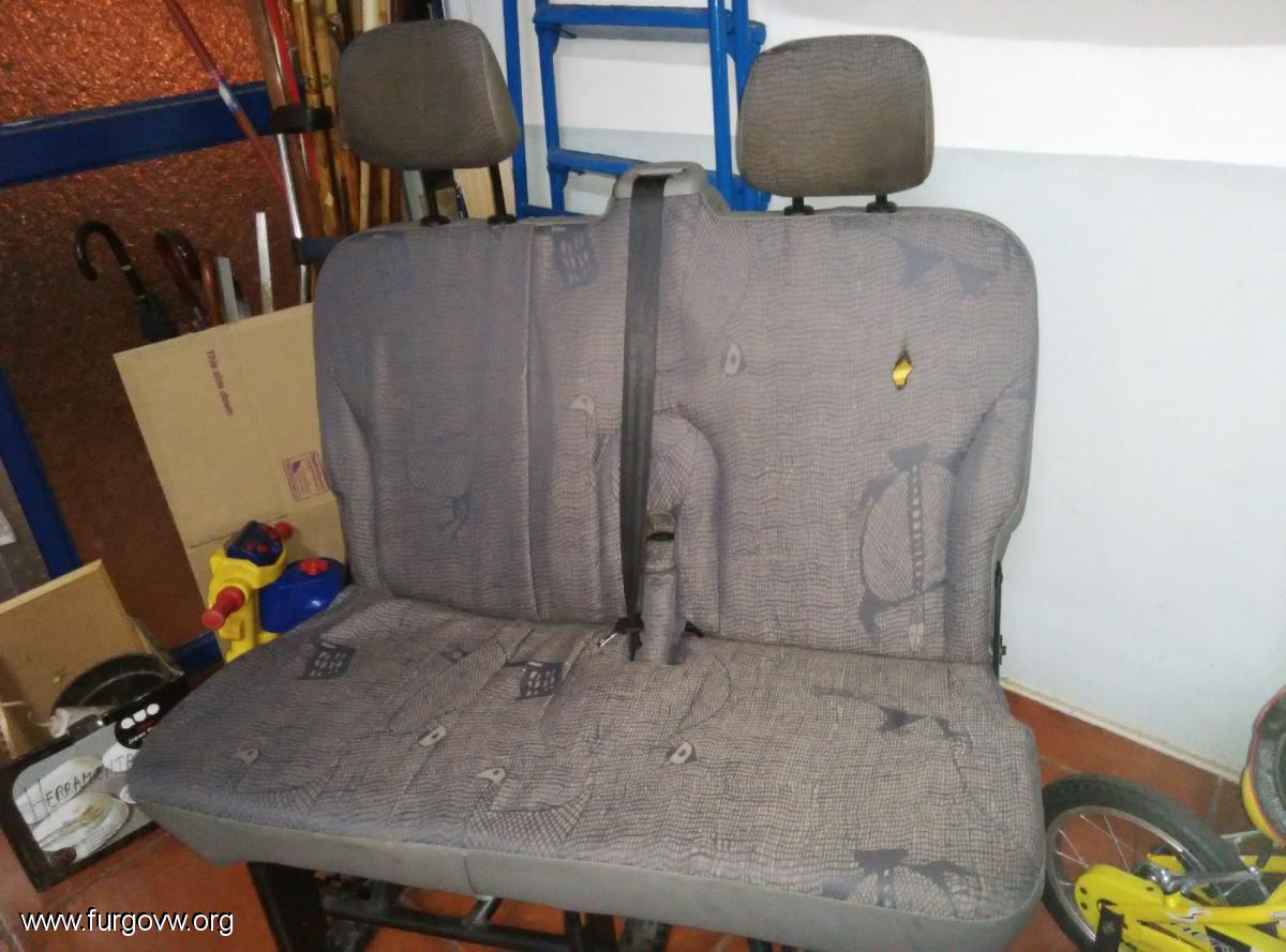

Buenas! Cuando hemos comprado nuestra trafic del 2006 el chico nos ha "regalado" un asiento doble abatible. Mi pregunta es si este asiento realmente existe, como puedo saber de que fila es o si esta modificado. La cosa es que el no lo tenia ni homologado ni nada. Tenia la furgo homologada a 5 plazas y nosotros la hemos homologado a ocho, y hemos comprado un asiento de tres y no sabemos muy bien que hacer con este de dos.
Espero ke alguien me pueda decir algo de este asiento

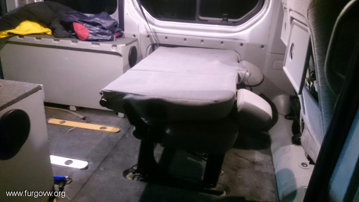

Igual abatible no es la palabra  ;D se pliega el respaldo sobre el asiento... No se abate hacia atras

Es como yo lo tengo (lo compré modificado) ves la costura que se ve en vertical en la plaza izquierda?pues cortaron por ahí y colvieron a soldar y encajar todo,la verdad es que si funciona bien tienes "oro" ejjeje,ya que eso no existe y es ilegal pero para el uso camper..es la ostia.
Ese es el mio,es un 3 plazas modificado y como bien dices se le baja-abate el respaldo,el que lo modificó se lo curró bien para que se pareciera a un 2 plazas original que si existe pero no son abatibles,le pueso reposamanos,la palanca para abatir en el respaldo...etc y bueno los cajones de abajo que son la letxe

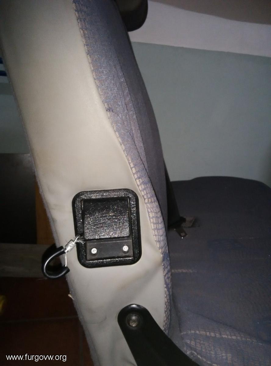

Funcionar funciona. Aunque el tirador esta roto
Oro? Como cuanto oro?? :D

Porque lo tuvo en venta hace cosa de año y pico,fuí a ver el asiento y el tirador no funcionaba nada bien....

Oro en el sentido de que modificadas habrà muy pocas en toda la peninsula,todo el mundo que tenga el de 3 la puede modificar està claro,pero eso supone"joder" el asiento por si algun dia hiciera falta o pillar un 3 plazas y modificarlo,un berenjenal de cuidado.

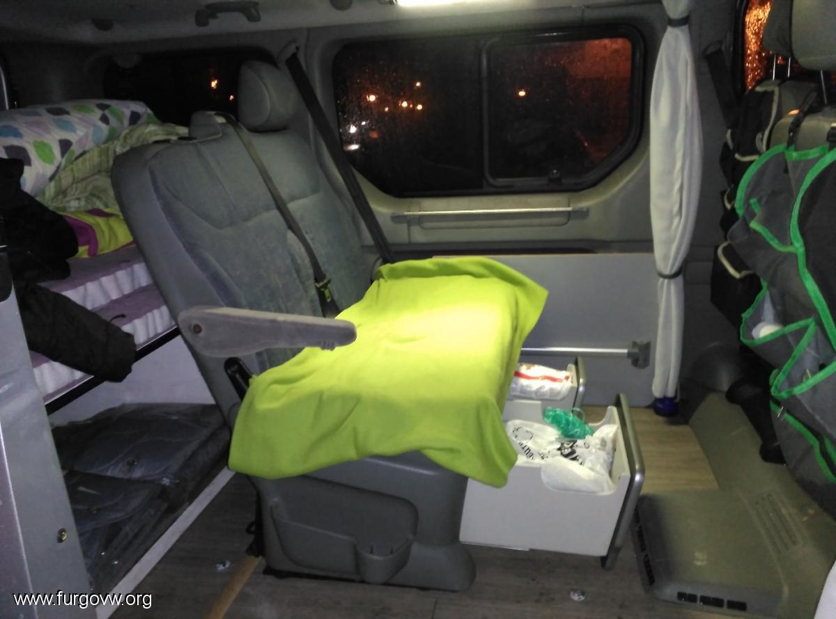

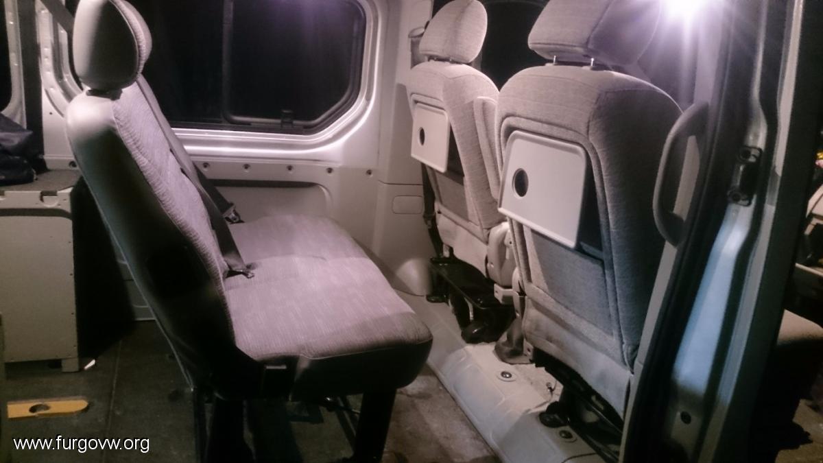

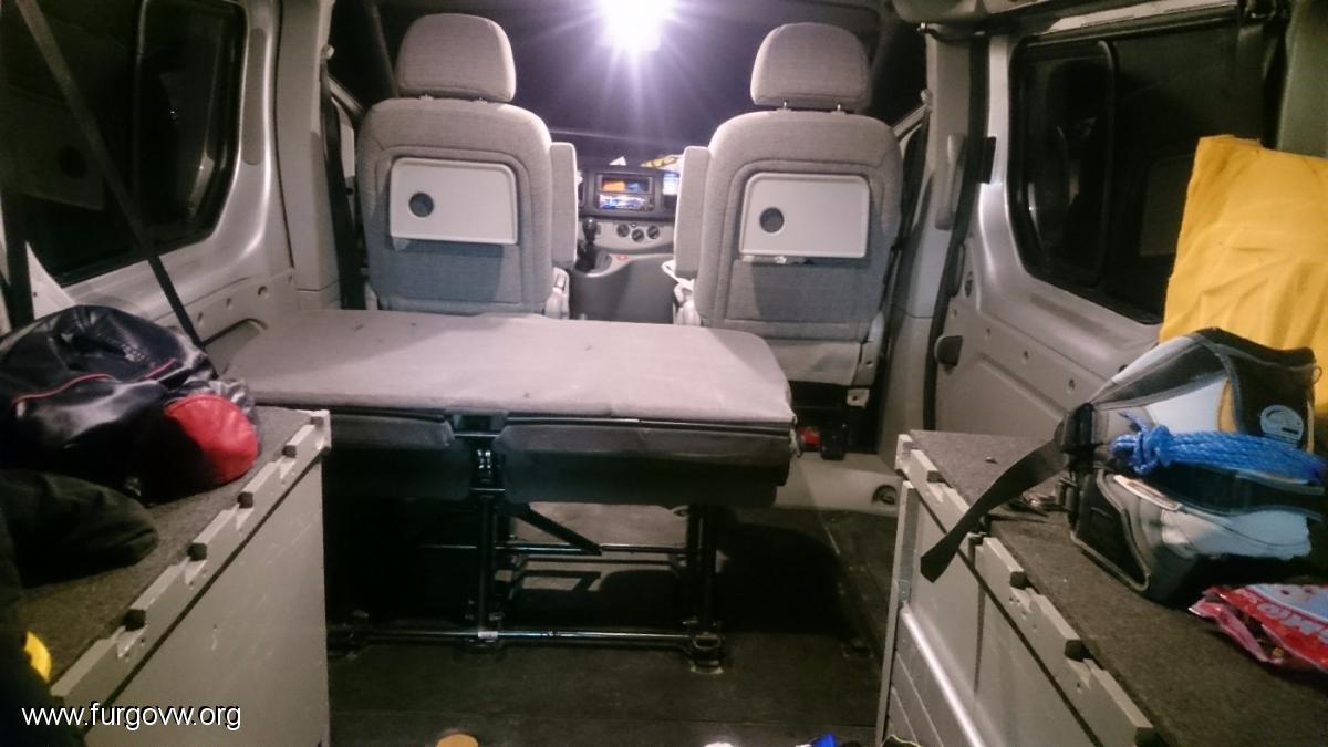

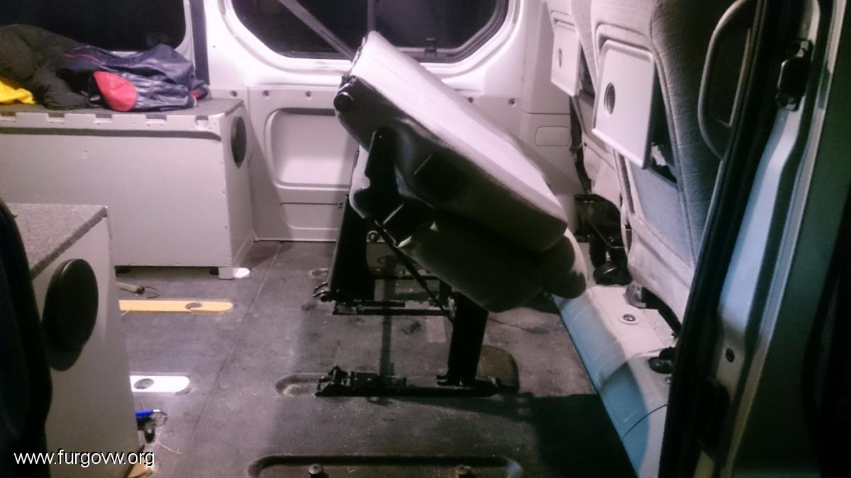

ja ja , asi es tienes algo bastante esclusivo , yo modifique uno , ue tengo puesto en mi furgo, y queda de vicio , solo que yo fui un poquito mas allá , recorte para que los dos asientos queden para el lado del conductor y el huueco libre quede para la puerta correrdera,este fue el resultado
Si no me confundo  el asiento de ESTI-EH tambien està recortado de esa forma,para que quede detras del piloto y hueco en la corredera,la mia también,es una gozada
EsTi_EH
Exacto, esta es para ir en la zona de detras del conductor y el centro. Queda libre la zona de la puerta.
Escucho ofertas si alguien lo quiere

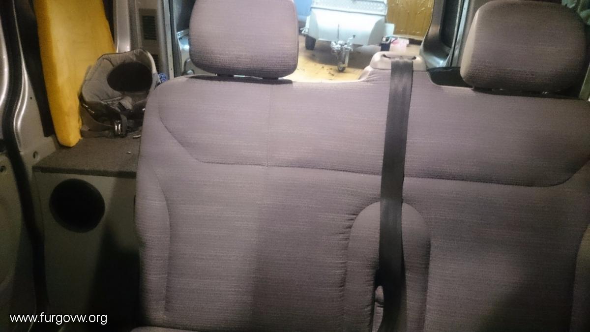

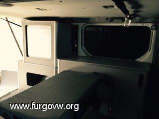

Hola, yo he hecho lo mismo con uno de 3 plazas pero comprado en un desguace. Lo reduci a dos pero lo deje hacia el lado de la puerta corredera quedando asi.
Lo comento oor si a alguno le interesa ver como queda.

Cuando fuí a ver el asiento lo dejé por eso,porque el tirador no funcionaba muy allá y no es que sea muy manitas con esas cosas,pero una persona un poco manitas en mecánica y en general eso te pone en un titá,tardas mas en destapizar el respaldo que en poner el tirador decentemente.
