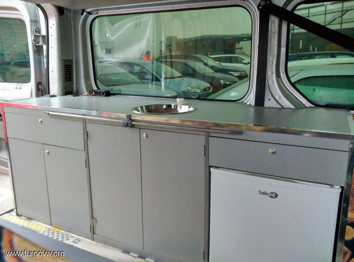

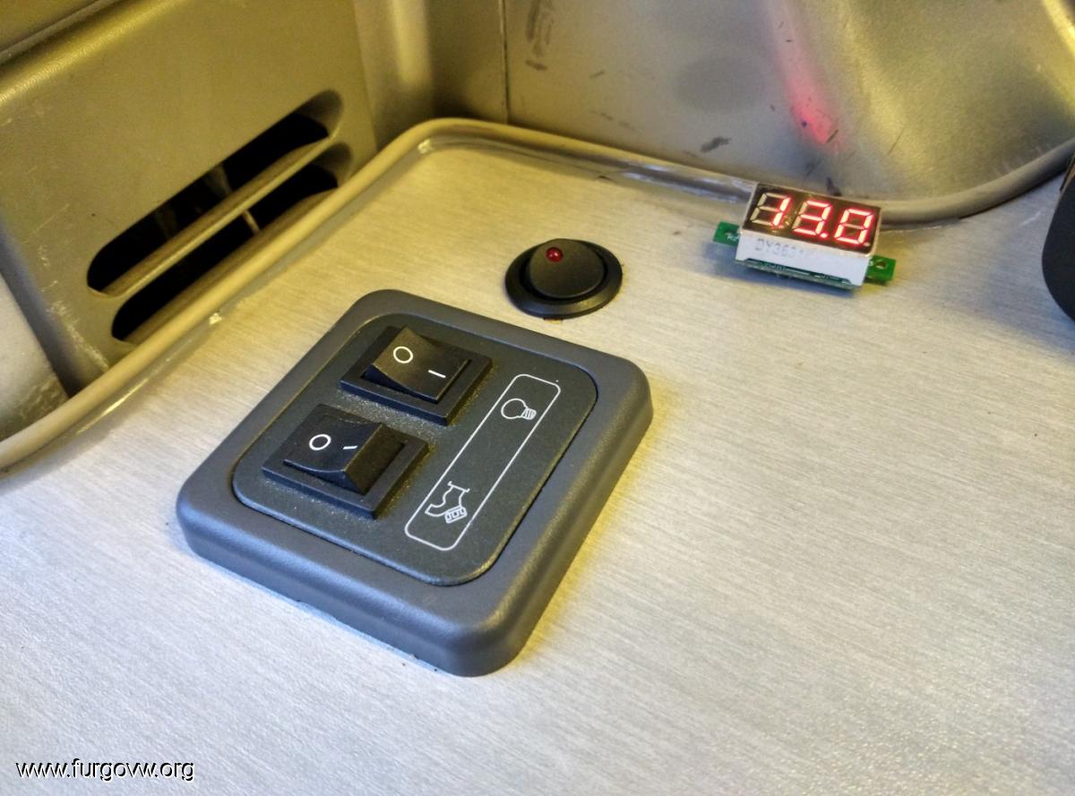

Mi furgo está mas que equipada, con 3 depositos, con instalacion 12 y 220 bastamte completa, nevera 220, infinidad de armarios, placa solar, cama  inversor colcjones, mesa plegable, cocina portatil, toldo, iluminacion, pica... Si eso no es tenerla acondicionada... Ademas cumple todos los requisitos que se solicitan a un vehiculo vivienda, excepto el de la altura que he explicado más arriba.

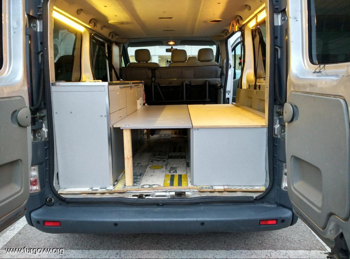

Esto es lo que tengo ahora... Luego a lo largo de la mañana subo fotos de la solución adptada
Gracias por las respuestas

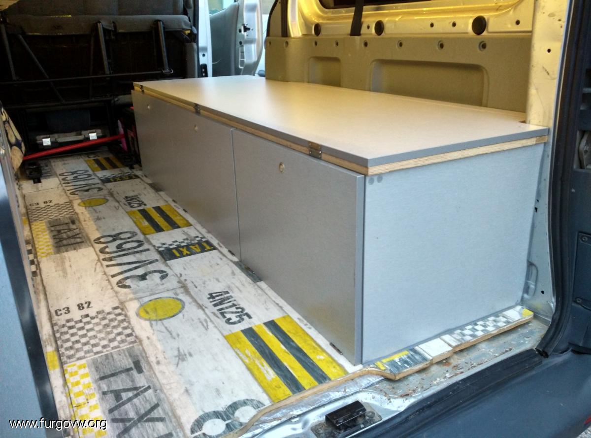

Ese seria y va a ser el mueble en cuestio... Muy sencillito y suficiente para superar la altura de los respaldos.
Las flechas rojas indican dónde lo voy a atornlar, hay unos agujeros M6 justo ahí
Gracias a todos por las respuestas

Si apareces en la ITV con esos arcones atornillados te dicen que es reforma y que hay que legalizarla (no seria el primero) pero los laboratorios dicen que no... .loco2
