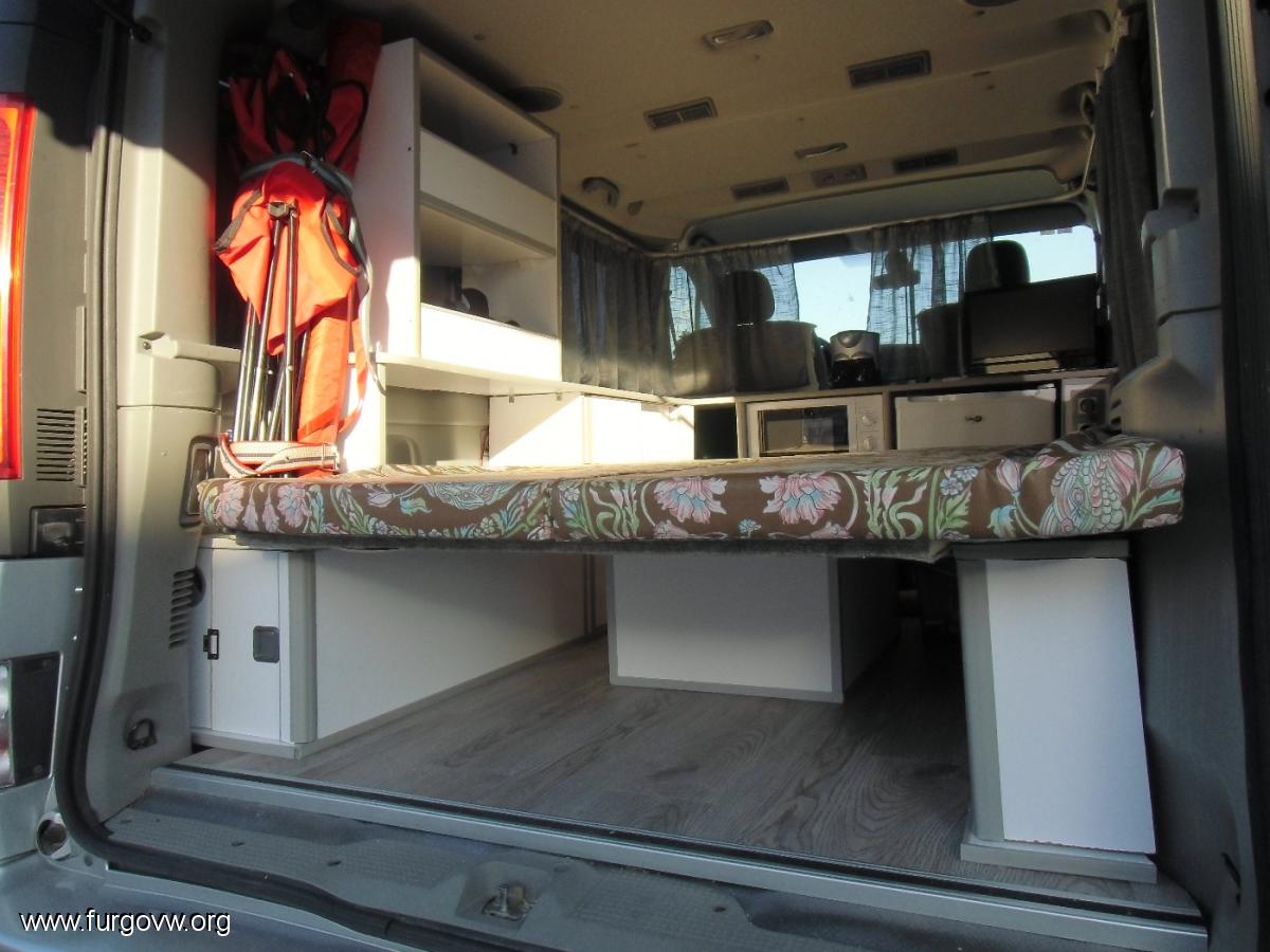

topamy
Solao necesitas tirafondos,yo los puse asi y ahora en mi segunda preparacion los he reutilizado
A la pregunta de si de aluminio o goma yo los puse de goma pues el trote diario hace que roces el aluminio y quede mal ,los de goma un paño de agua caliente y las rayas y rozes de zapatos o cajones desaparecen y siempre nuevos-
