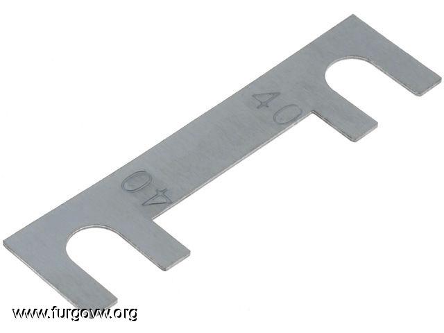

Hola compañeros, me compre el famoso inversor de solartronics de 1000w y ahora al ir a conectarlo me ha entrado el canguelo porque me vienen en una bolsita tres fusibles sueltos de 40A y no se si son de repuesto o hay que ponérselos, exteriormente no veo donde pueden ir y abrirlo es lo que me da canguelo....
    Alguien que lo tenga me sabría decir si vienen de repuesto o hay que ponérselos?......

Pues lo tienes fácil,enciéndelo y si funciona es que ya están puestos que es lo normal.Esos seguro que son de repuesto.
perroflautero
Son de repuesto. En todo caso si no los tuviese puestos no pasaría absolutamente nada, simplemente no se encendería, pero ya te digo que son repuestos.

Yo tengo ese inversor, y también me surgió la duda de para qué vienen.
Después supuse que serían para proteger los cables de alimentación que vienen con el inversor (creo que son de 10 mm2, un poco justo de sección), pero sigue sin cuadrarme las potencias:
40 A × 12 V = 480 W, y el inversor es de 1000W ...
Yo alimenté el inversor con cable de 25 mm2 y le puse un fusible de 80 A x 12V = 960 W... en la ficha dice que la eficiencia es >85%, luego si suponemos 85%, obtendríamos del lado de 220V -> 960W x 0,85 = 816W.
Mi consejo sería que guardes el fusible de 40 A en el cajón y que alimentes con cable de 16 mm2 como mínimo

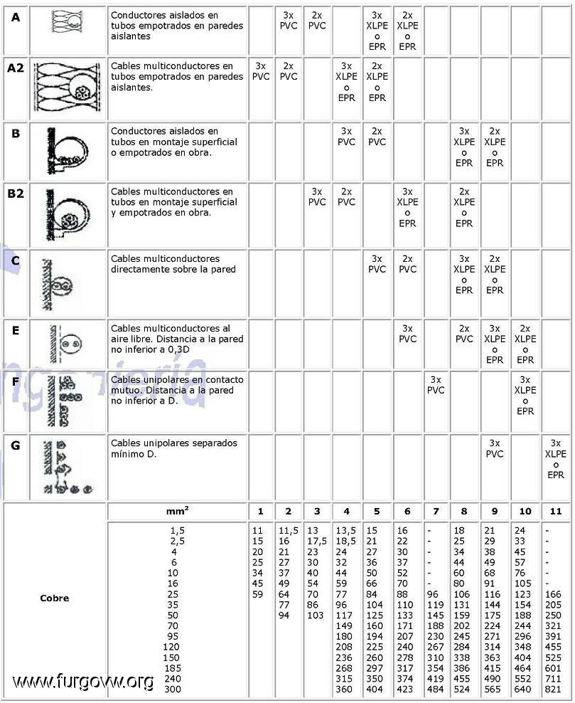

Lo que debes tener en cuenta son las potencias y las caídas de tensión, que a 12 V son bastante notables. Entre baterías, cuanto más sección mejor. Hay que tener en cuenta la intensidad que pueda entregar el alternador, que si es el de serie, será de unos 90A que se repartirán entre las baterías. Yo llevo 25 mm2, aunque casi todo el mundo pone 16 mm2, ya que a partir de 25 mm2 ya se hace más difícil de rutear bajo la alfombrilla sin que abulte.
Si lo único que vas a conectar es la nevera y un tdt, con el cable de 10 mm2 vas bien, eso sí, pilla una base y ponle ese fusible de 40A. Lo único es que estarías limitando la potencia que puede entregar el inversor a 40A x 12V = 480 W
, a lo que habría que aplicar el Factor 0,85 por la eficiencia del convertidor, por lo que te quedarán unos 408 W utilizables.
Esta tabla está sacada del Reglamento de Baja Tensión, para que te hagas una idea de las intensidades de los fusibles para cada sección
Espero haberte ayudado

:roll: me imagino en la numeración de mm2 en cobre es la sección desde 1,5mm2 hasta 300mm2 (que no me imagino como será el cable je je) lo que no entiendo es en que tabla encajarían nuestros cables para ver las potencias de los fusibles ya que no entiendo lo de 3x PVC, 3x XLPE, EPR, multiconductores, unipolares, distancia D, etc............    .panico  por que no le haría caso a mi padre y estudie joé¡¡¡¡¡¡    .meparto

Hoy tengo ganas y tiempo. . . No te preocupes de no haber estudiado. . . . .  todo se olvida si no lo usas.
---D   es el diámetro de la manguera plástica que cubre los cables (1 - 2 - 3), o sea el diámetro total de la manguera.
Así, 0'3D significa que un cable o manguera de diámetro --supongamos-- 12mm. . . está separada de la pared 12/3= 4mm (ver fila E)
---PVC  ya sabes que es el aislamiento plástico de los cables eléctricos. . .  este PVC es barato y se trabaja muy bien, tiene muy buenas características mecánicas. . .  PERO . . lleva CLORO (un halógeno) que en caso de incendio desprende muchos gases tóxicos y además ayuda a propagar las llamas.
---XLPE  Polietano reticulado. . .bastante rígido y los cables no acaban de ponerse rectos y eso, en una instalación vista es desagradable.
---EPR   Caucho etileno-propileno. . .no es tan rígido y se deja manipular bien.
Tanto el XLPE como el EPR están libres de alógenos (cloro) por tanto no emiten gases tóxicos (o emiten muy poco). . resisten el calor y el fuego, no propagan los fuegos, por tanto el incendio no progresa por su causa (en una "manguera" de varias mangueras de cables, si uno llega a hacer llama debido a un cortocircuito sin resolverse por fusibles, el fuego no se propaga al resto de mangueras)
En lugares con concurrencia (centros, cines, discotecas, etc... es de obligado cumplimiento su uso en lugar del PVC)  --y en las furgos ¿QUË? A mí me vienen todos los hijos y nietos. . hay una concurrencia. . . que. .
---2x - 3x    son la cantidad de cables dentro de una manguera.
Fíjate en las columnas  6 y 9,     la fila C  y  cables de 16mm2. . .  un poco laborioso pero es que la tabla con tantos datos, -se las trae--....
2x PVC (2 cables en manguera de PVC) tocando pared  --chapa sería en la furgo--  puede llevar 70A  (columna 6)
2x XLPE o EPR  pueden llevar 91A (columna 9)
Eso nos indica que el aislamiento XLPE y el EPR resisten más el calor que el PVC

ahora mejor  ;D, entonces por lo que voy pillando es que un cable de un diámetro digamos 16mm con la funda en PVC seria un fusible de 70A para que aguantara menos chicha y si va forrado en XLPE ó EPR se podría poner uno de 90A por su mayor resistencia al calor y no propagar fuego y los gases toxicos no?.

PakO_o. . .  Te explico.
1000W es la potencia máxima del inversor  --no debe cargarse más porque deja de funcionar, o se estropea o se funde--- Sólo aguanta puntas de pocos segundos   - a veces 2000W 1/5 segundo--
Por el lado de 220, es como has hecho tú el cálculo  1000/220= 4'54A..... con cable de 1'5 es suficiente
Por el lado de la batería será 1000/12= 83'33Amperios . . . . cable de 25mm2  (columna 6) si es manguera de 2 cables . . .  si es cable suelto podrías poner cable de 16mm2
Si vas a cargar al inversor a ese máximo de 1000W, , . .  ya sabes que cable poner
Pero normalmente los aparatos (para que no sufran ) sólo se deben cargar al 80% --no es norma-- es mi opinión.
Así con 800W, (1000x80%) tendrás 66'66A ( 800/12) en el lado de batería que yo lo calculo 66'66/ 5= 13'3... el inmediato es cable de 16mm2.... por el lado de alterna vale el de 1'5mm2 (no pongas más delgado). . .  el 5 es la densidad que yo permito a los cables hasta 16mm2.. es mi opinión.
mikestar..... para una corriente de 66'66 el fusible debe ser -como máximo-- el inmediato inferior 65 ó 50A. . .  pero si el que fabrica el aparato te proporciona uno de 40A. .  o es que se ha equivocado, o el aparato es malo y el fabricante se cura en salud, o es que --es lo más probable-- el fusible de 40, NO FUNDE a 40A. . .  a 50A de carga igual tarda 40min en fundir, .... a 60A tarda 30min...... a 70A tarda 20 min. . . a 80A tarda 10min.... a 90A tarda 5 segundos . . .  y ese tiempo permite que consumas (micro, secapelo, horno, etc)  sin que sufra el inversor
Mi punto de vista es poner como máximo el fusible inmediato inferior a la intensidad nominal que puede circular.

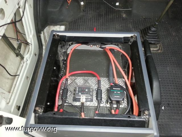

Yo que tú, buscaría por tiendas de electricidad de automoción. Fíjate en las bases de la foto (una para el puente de baterías y otra para el inversor)
Los fusibles que yo llevo son de este tipo:
