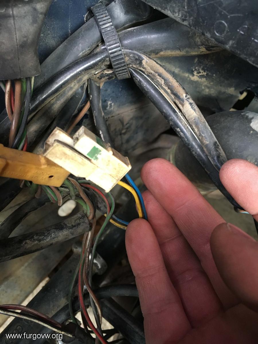

Después de la presentación sigo contando mi caso con la volkswagen T3 que me he traído de Ibiza.
Una vez el mecánico me la envió a Valencia, nada más arrancarla empezó a zumbar la presión de aceite, paré la furgoneta.
Cuando abrí la tapa del motor, ví una seríe de cables desconectados que el mecanico me dijo que no sabía donde se conectaban y me los dejo sueltos para que fuese a un taller en Valencia a que me los conectasen.
Yo después de todo lo que me ha costado comprarla, repararla, traerla, etc.... PREFERIRÍA , que me ayudaseis a localizar estos cables donde van conectados y así poder evitarme meter la furgo otra vez en un taller.
Os adjunto unas fotos.

Por lo que he podido leer en este foro la primera foto el marron es del conmutador pero no sé donde va conectado, en de la segunda foto tambien viene del conmutador de al lado del filtro del aceite. Pero los otros 2 conectores no lo he podido averiguar.
Os agradeceria un poco de ayuda.

haizkolari
ese es el conector de los presostatos... el cable amarillo de 0.9 bar y el azul/negro es el de 0.3bar .... le conectas los dos cables marrones que van  a cada presostato y listo
juanbarru
 .palmas .palmas .palmas  Eso es, muchas gracias.!!!!!!!!!!!
