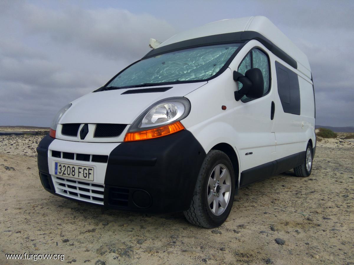

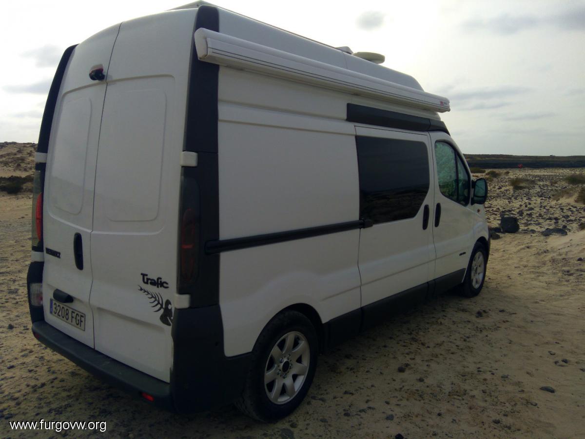

Hola gente, he tenido este hilo olvidado pero subo algunas fotos ya terminada, además pinte varios paños y le puse llantas de aluminio de BMW que utiliza el mismo pase de tornillos. Estoy con idea de subir las otras camperizaciones que he ido haciendo, un saludo a todos

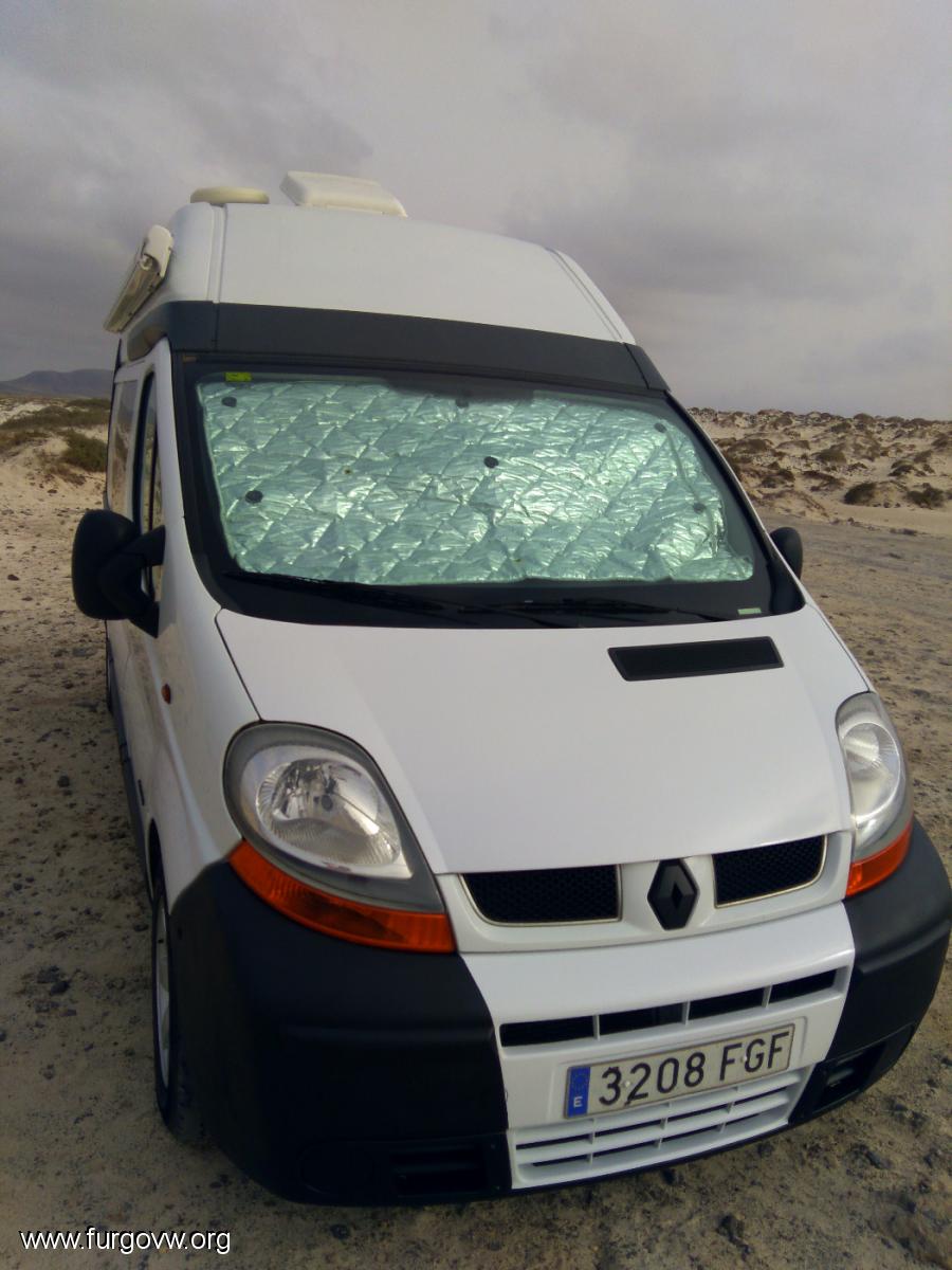

Detalle del capó y logo pintado.

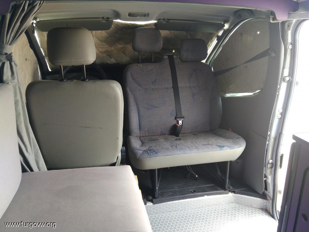

Aqui probando el espacio con el sillon doble girado

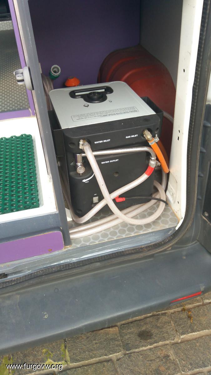

Esto es el termo de gas integrado en la instalación del vehículo, de momento fantástico 120 litros de agua caliente al mometo.

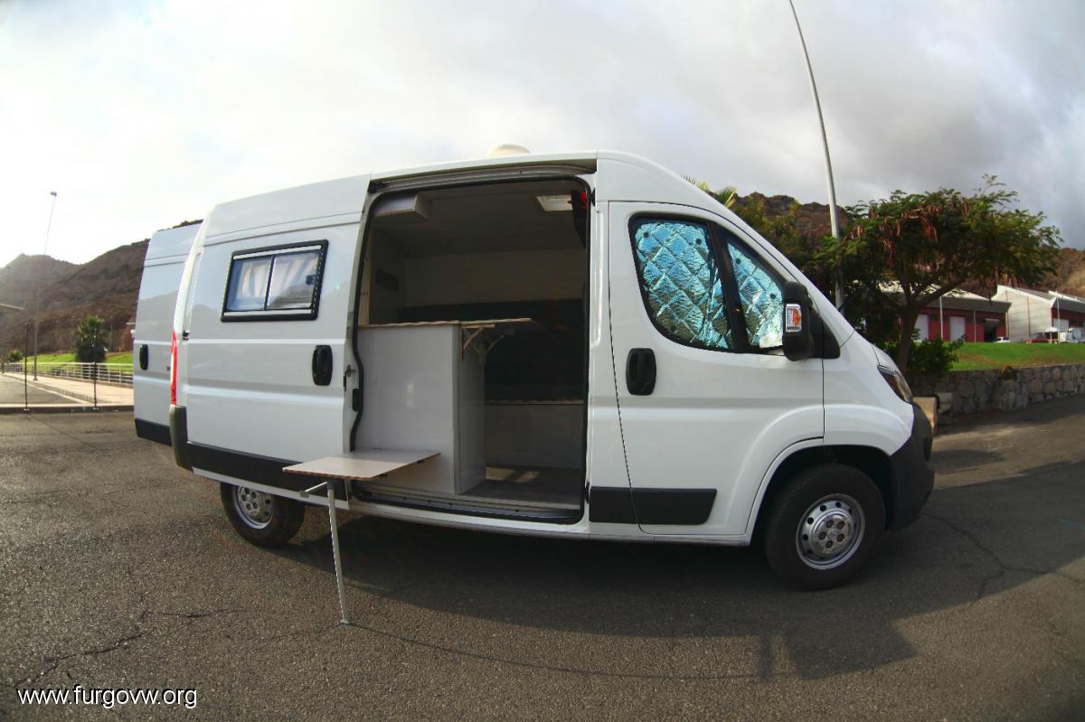

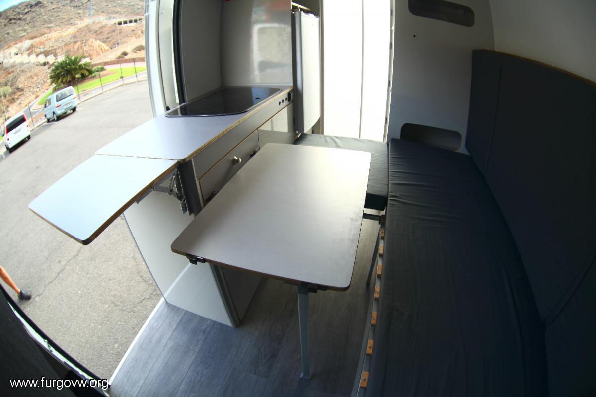

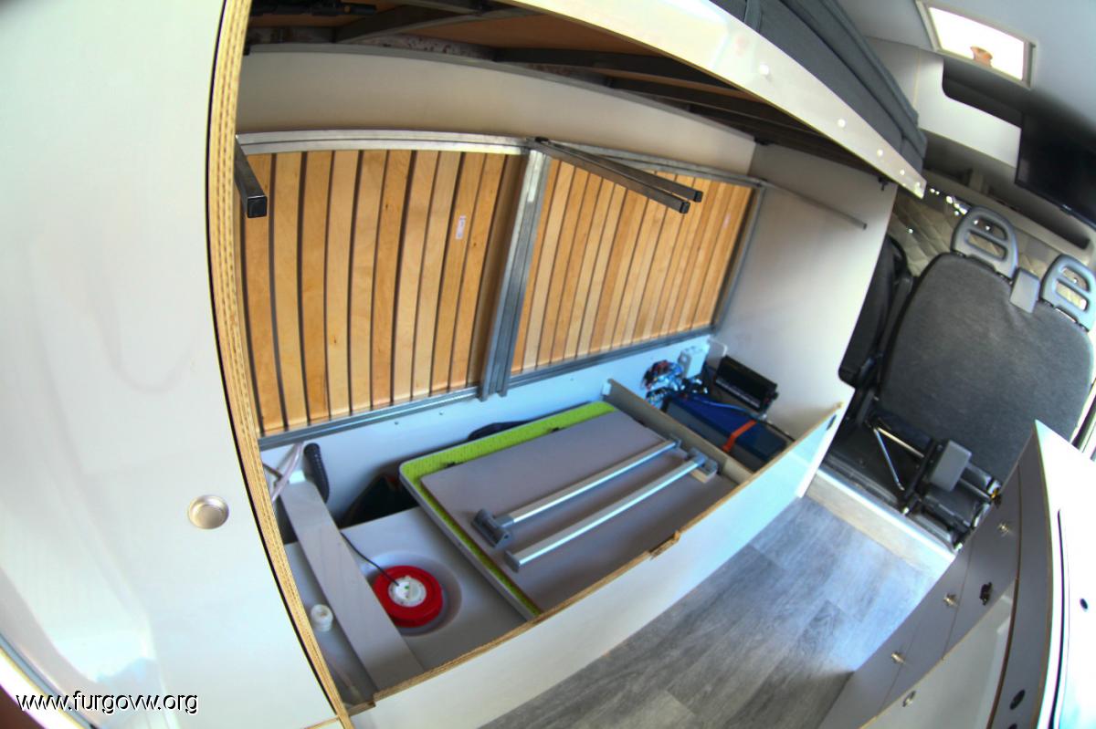

Hola, amigo, como comenté al principio del tema la mesa es un punto débil de esta configuración pero que.......   dándole vueltas a la cabeza he conseguido resolver en otra Furgo que acabo de terminar y aún así tengo otra opción más.
Las llantas son de la misma medida que la original lo único es que la ET es algo menor y la llanta sale más al exterior pero sin salir de la aleta o perfil del ancho de vías con lo cual no hay problema. En especial a tener en cuenta es que estas llantas son de un BMW serie 3 y el pase es 5x120 y la trafic es 5x118 con lo cual tienes que poner unos tornillos excéntricos para corregir esos 2mm.
Con lo de la base giratoria doble actualmente se venden ya preparadas rondando los 390€ el tema de la homologación esta como todo en este mundillo según ingeniero y demás.

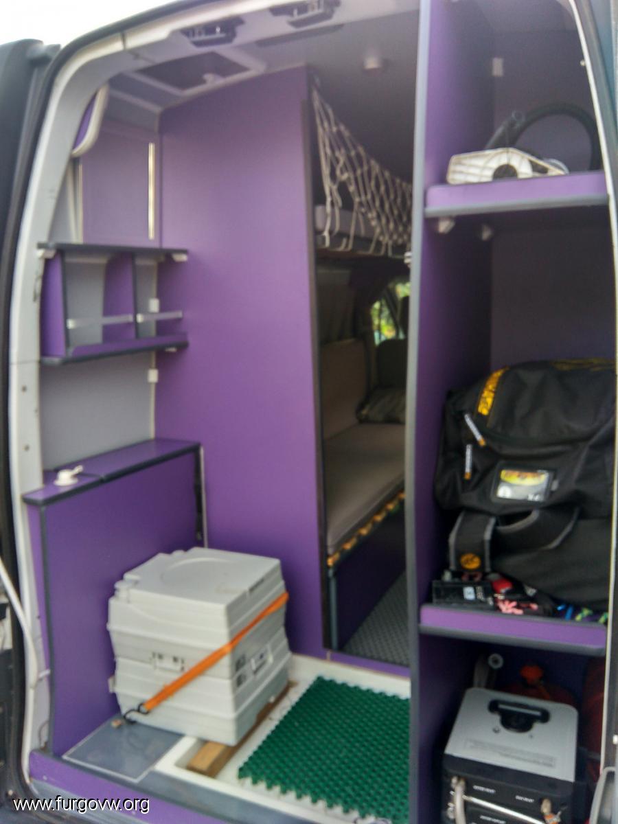

Un saludo y te pongo unas fotos de esta Boxer que subiré en breve, espero haberte ayudado.
La misma mesa la utilizo para dentro y fuera.   ;D ;D

Acabo de ver todo tu hilo y  .palmas .palmas .Una Pregunta te que quiero hacer los asientos de los pasajeros en foto se ven en sentido contrario al de la marcha, que sistema llevan, dado que lo normal es colocar uno individual con bases giratoria con el fin de que haga esa función, a lo mejor me he perdido ese paso, por lo demás muy bonita Felicitarte y darle la enhorabuena a su propietario.
Ahora como decías toca esperar fotos .fotografo  nueva camperización de la Boxer, me quedo por aquí.
sergiobmv
Hola amigo ANDREUVI me alegro que te guste el trabajo. En relación con los asientos dobles, en la actualidad se venden ya unas bases giratorias dobles para ciertos modelos entre ellos la TRafic, en este caso no tiene la base ya que estaba probando como quedaría ese espacio y la verdad que me encantó de echo estoy por comprar una para la Ducato-Boxer-Jumper que esta en Inglaetrra e Italia pero con el interrogante de las homologaciones que si  sirve según unos o no según otros ya eso es algo que cado uno valore y se ha hablado bastante en estos foros. La verdad que e la Trafic es muy facil girar el asiento son solo 4 tornillos torx y lo que hice para ver si me gustaba el espacio creado fué cortar una llave Torx para utilizarla en un destornillador de batería y asi en 1 min cambiaba la posición que me era rentable cuando pasaba al menos una noche fuera. Un saludo y espero haberme explicado.

Muchas gracias sergio! Lo de las llantas me lo pienso, lo de la mesa así queda dpm, lo único, ¿luego donde la guardas? El asiento de momento voy a hacer como tú, atornillar y desatornillar. Y por cierto, una chulada la ducato!
[Opel Vivaro L2H2] Empieza la aventura de camperización
https://www.furgovw.org/index.php?topic=335918.0
sergiobmv
Octubre 23, 2017, 18:39:07 pm #67 Ultima modificación: Octubre 23, 2017, 18:44:29 pm por sergiobmv
Hola basquepunk, la mesa se guarda debajo del asiento cama, donde esta el tanque de agua, la mesa playera, sillas y demás cosas. ;) ;) Todo medido.
