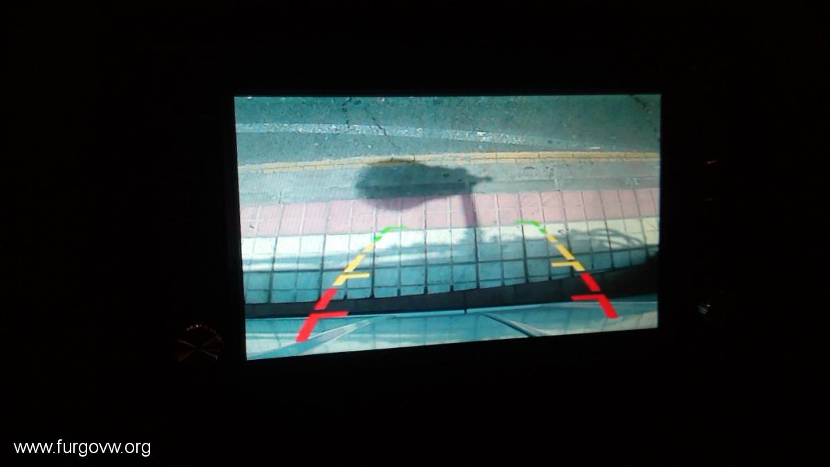

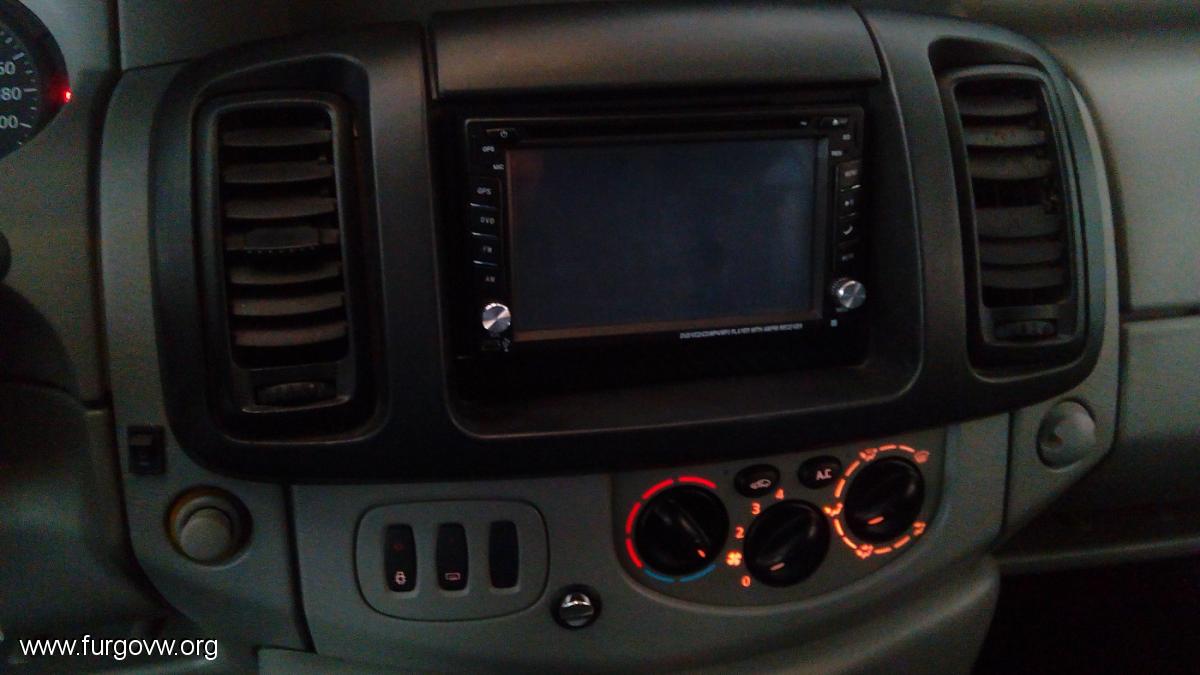

Pues este es el din2 que pusé comprado en ebay por 156€ con bluetooth, dvd, tarjeta sd, gps y demás...  Debajo monte un interruptor ( plateado) para encender la visión de las cámaras sin tener que pulsarlo en la pantalla táctil ya que es muy incómodo por varias razones:
1 Debes estar en el escritorio adecuado para pulsar sobre el acceso a bluetooth
2 Tarda unos segundos en conectarse
3 Cuando aparcas normalmente no es de una maniobra y cuando quitas la marcha atrás se te va la imagen,luego vuelves a meter la trasera y eso otros segundos de espera.
4 Puedes conectar en cualquier momento incluso en marcha.
Otra cosa a destacar es el boton de selección de las cámaras, (junto al encendedor del mechero)  posición 1 y 2 para cada una.

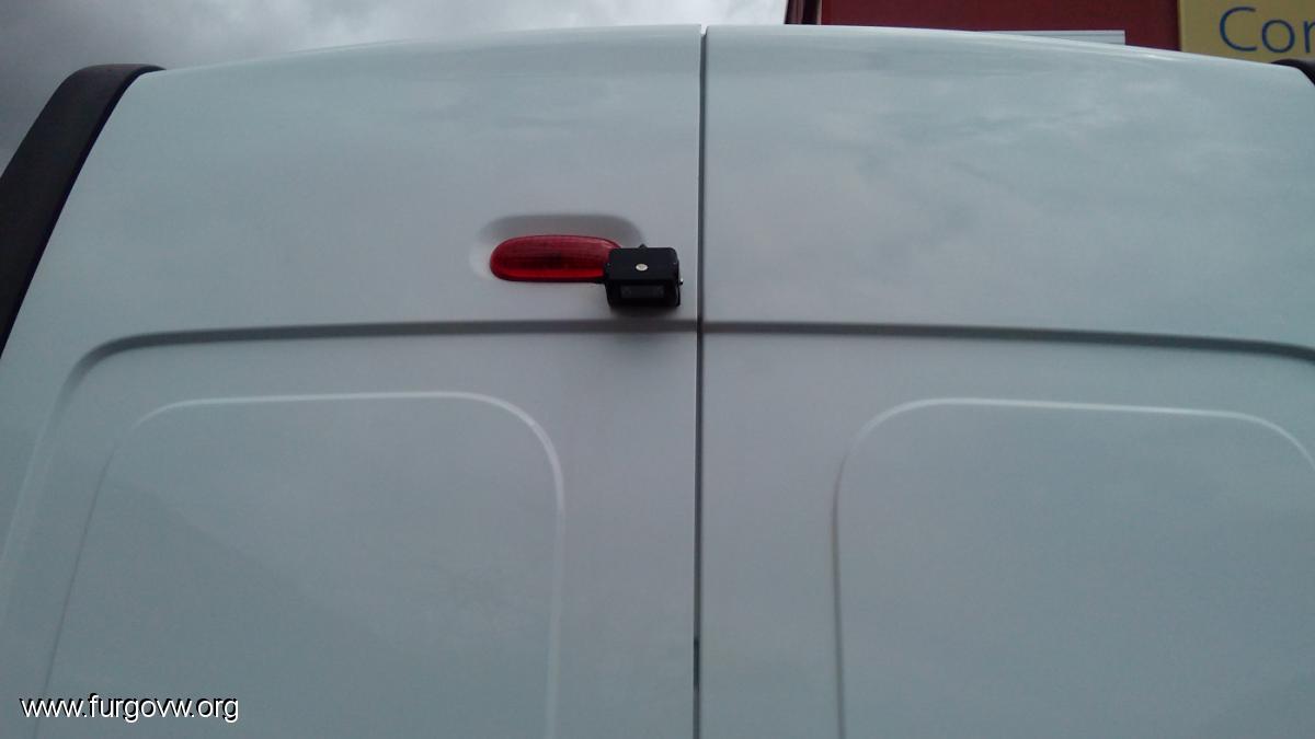

Esta vista es de la trasera central, veis como se ve los portones y debajo justo el parachoques negro.

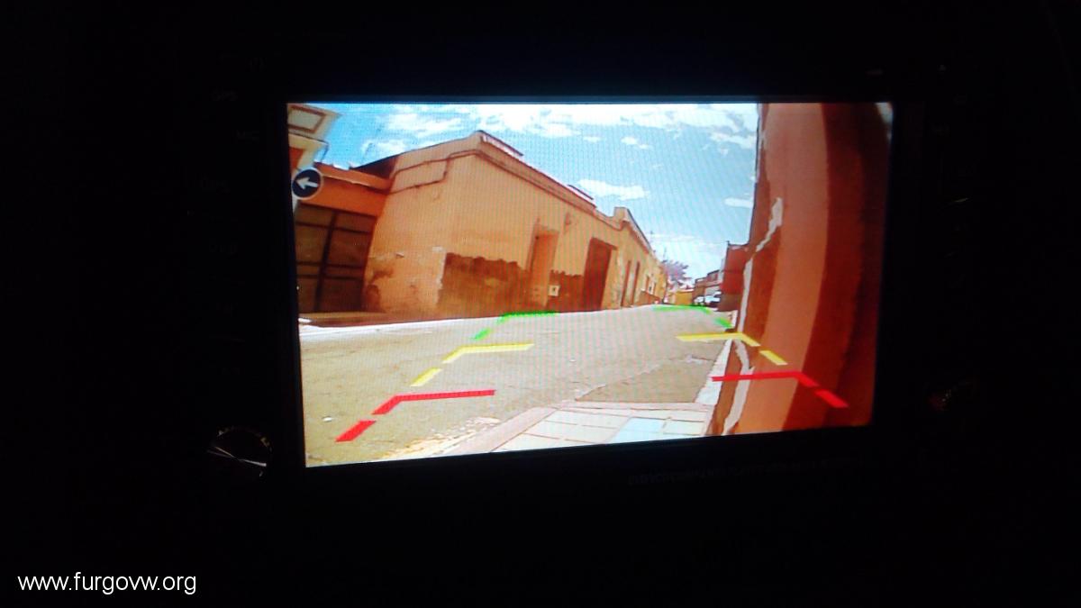

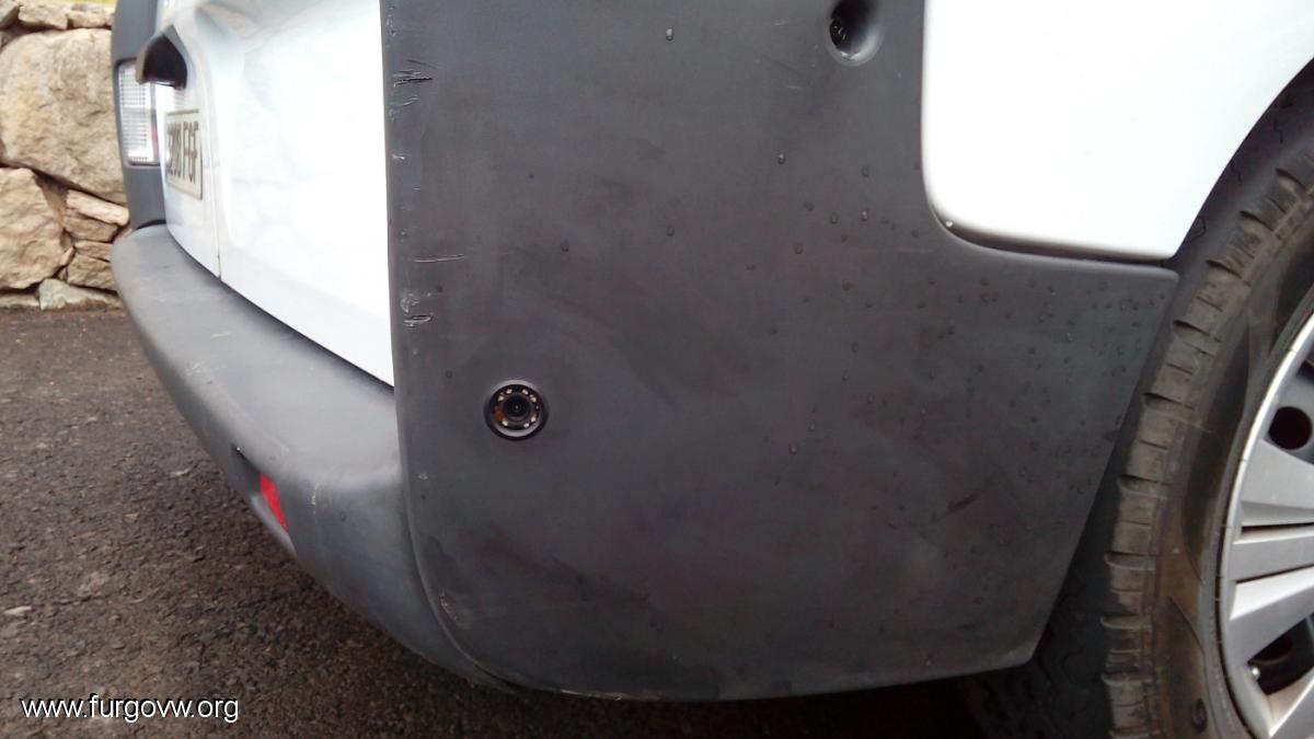

Y esta otra es la lateral derecha muy útil para cuando sales marcha atrás en batería o de un garaje donde tenemos el punto ciego, se ve perfectamente toda la carretera.
Aqui la trasera central:
Aqui la lateral embutida en el parachoques.
