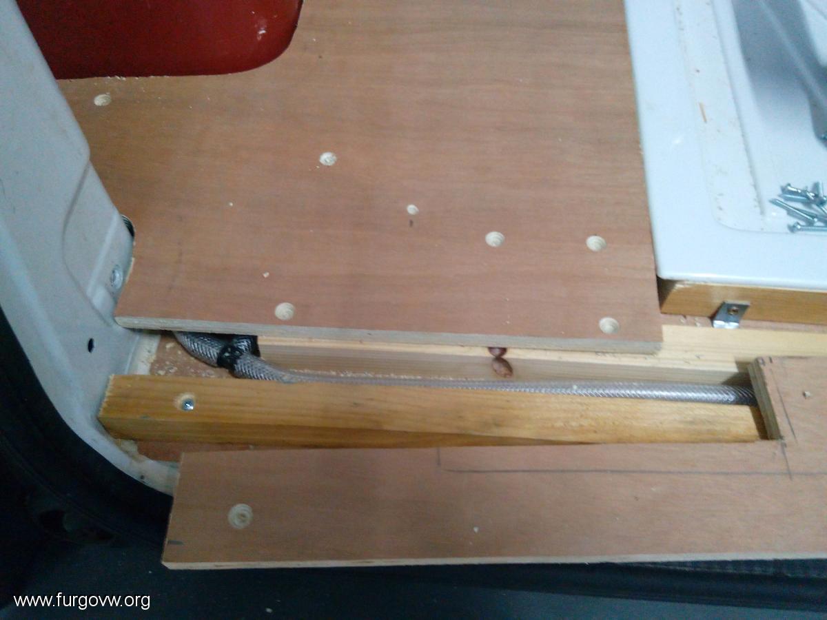

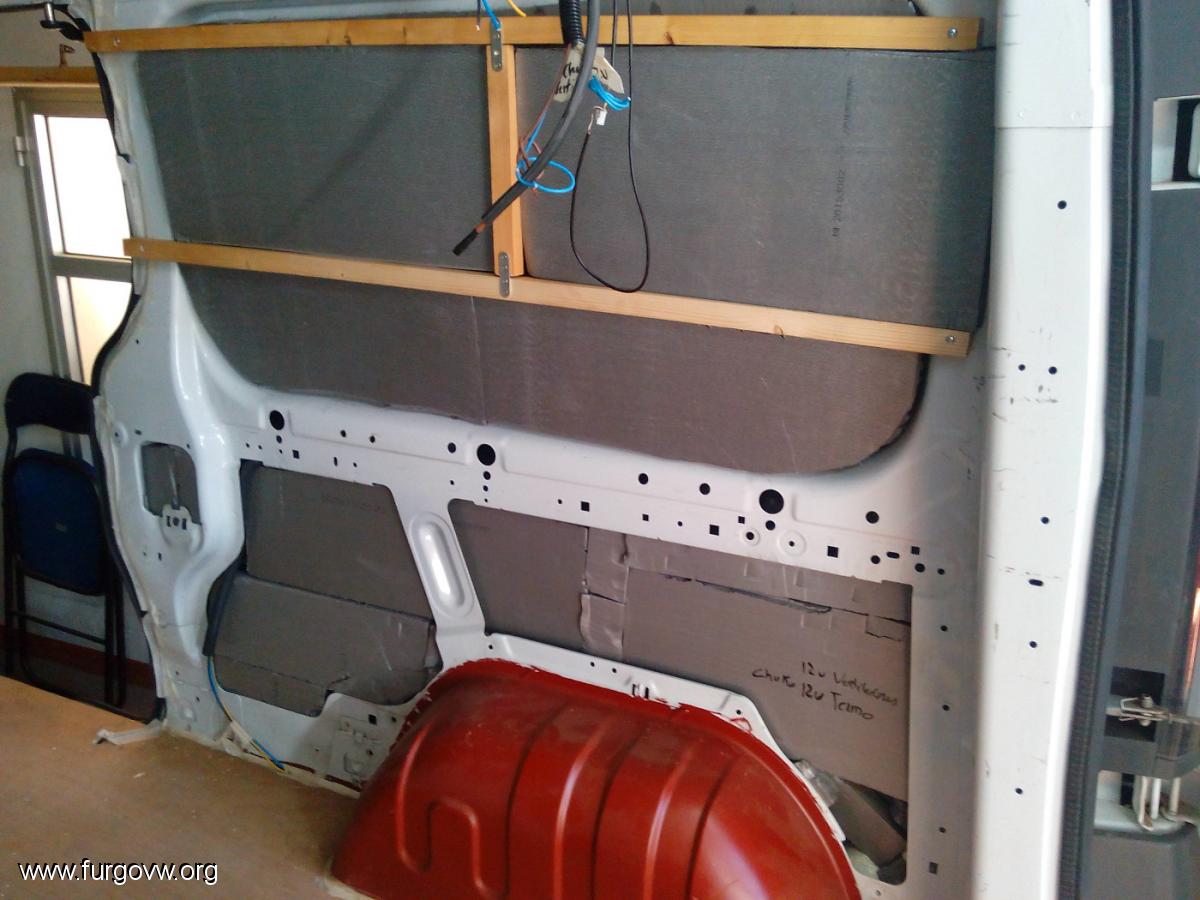

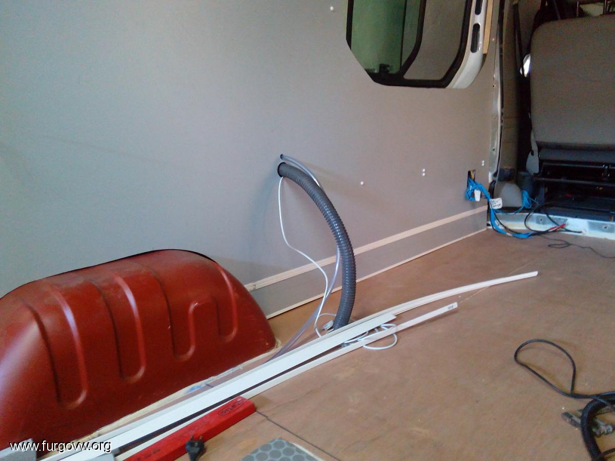

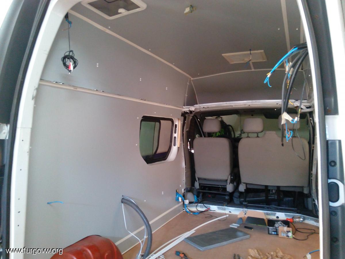

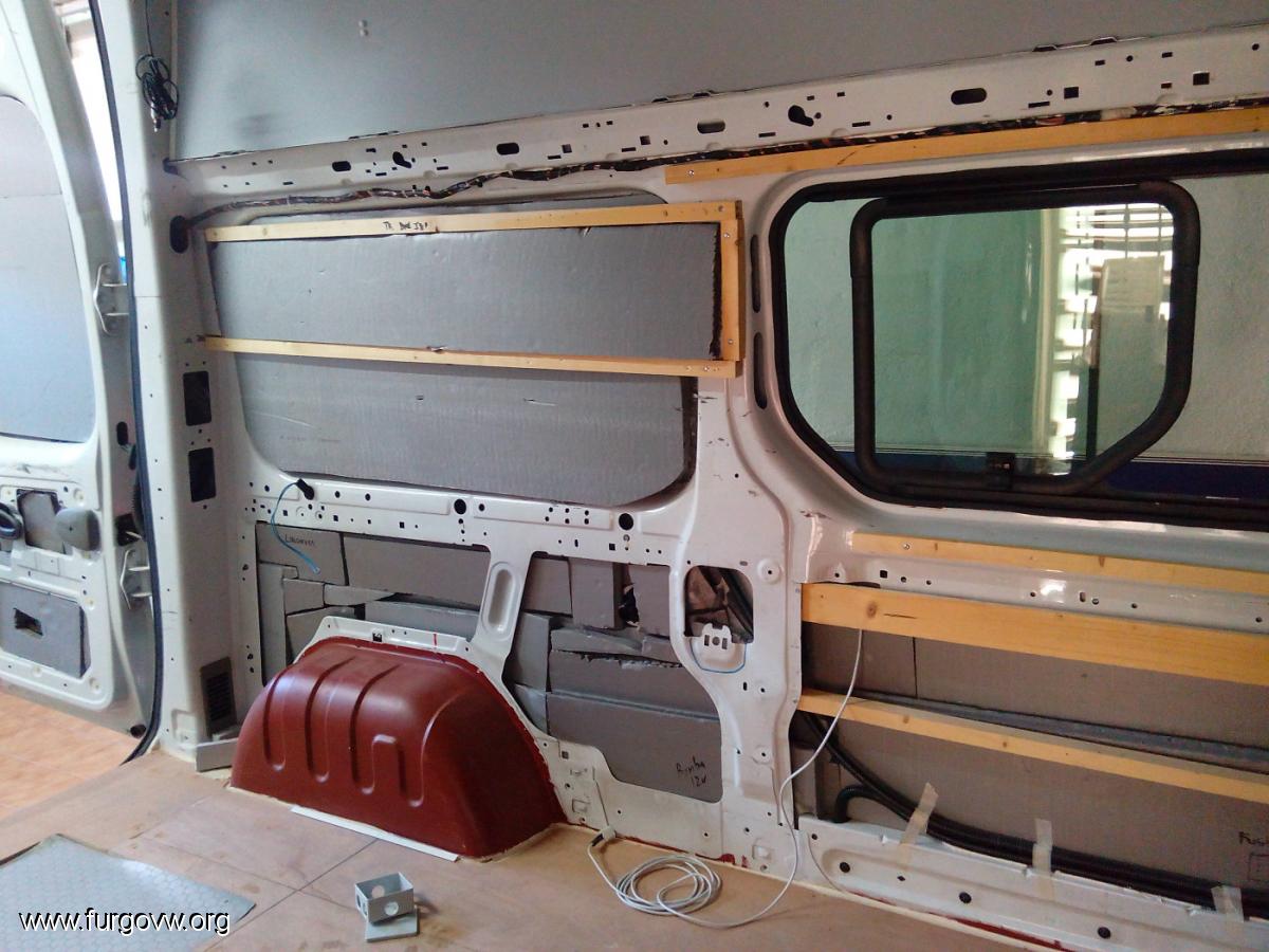

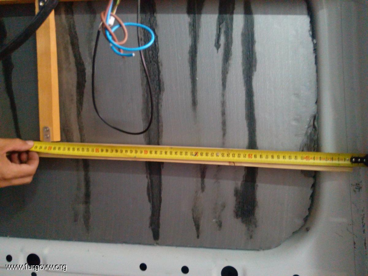

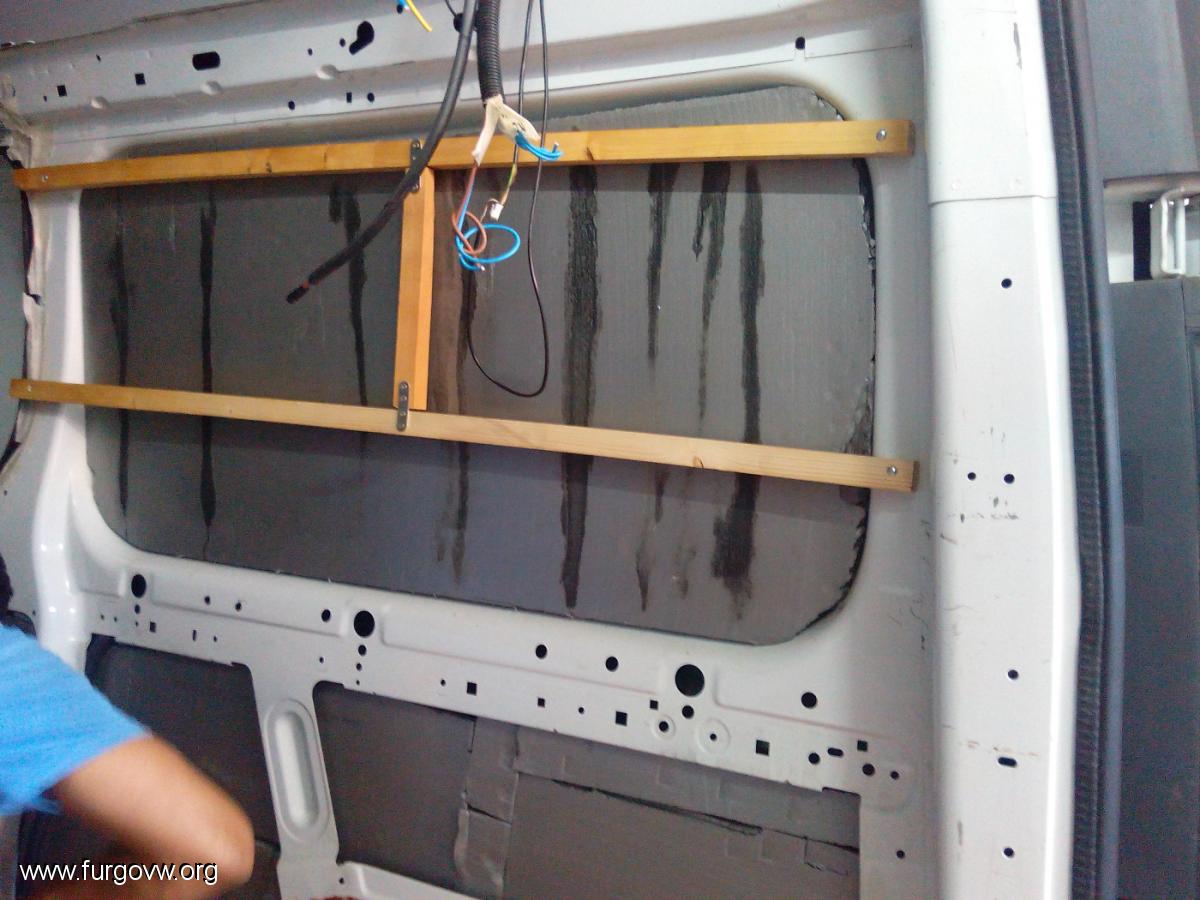

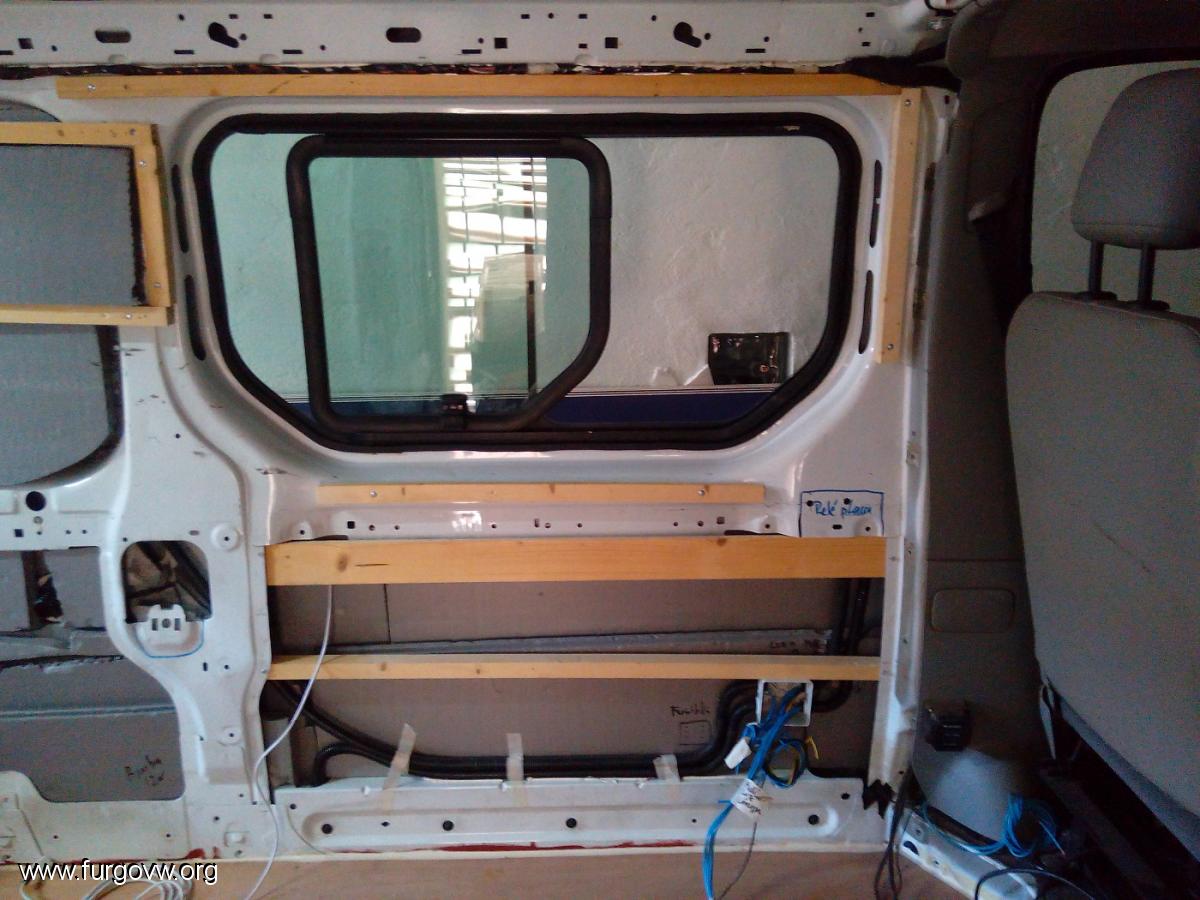

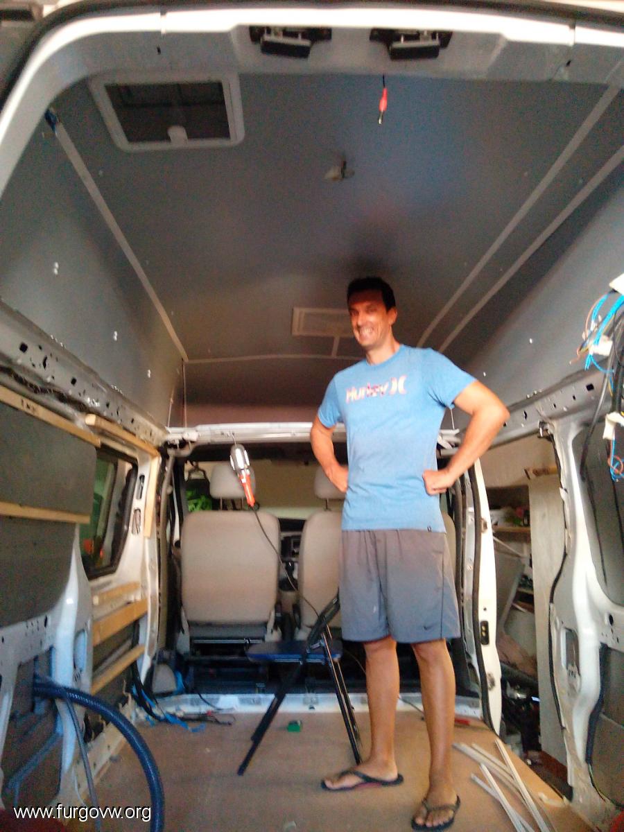

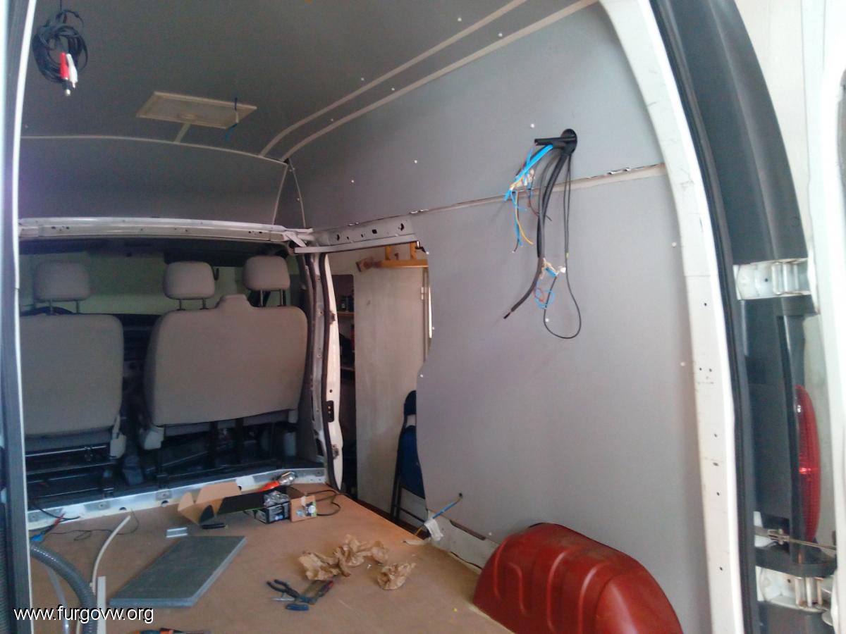

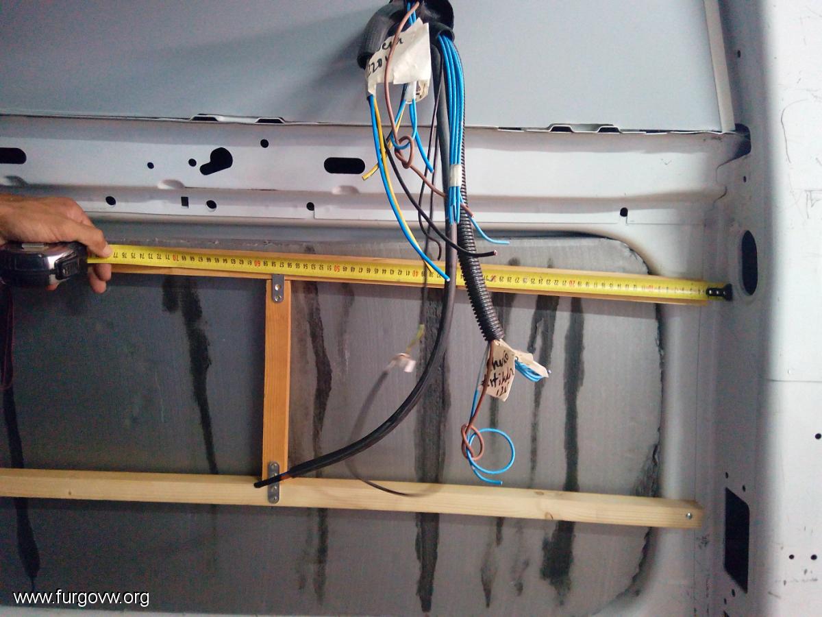

Posicionando los rastreles de madera de 3x3cm para el anclaje del panelado y futuros muebles, saco fotos y mido distancias ya que después no veré donde se encuentran y evito agujeros falsos.
Ya tengo pasado toda la instalación eléctrica con sensores y demás.

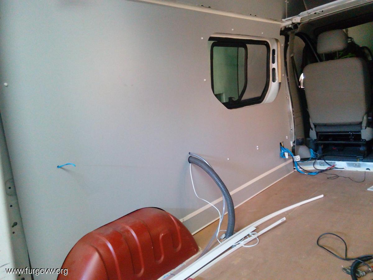

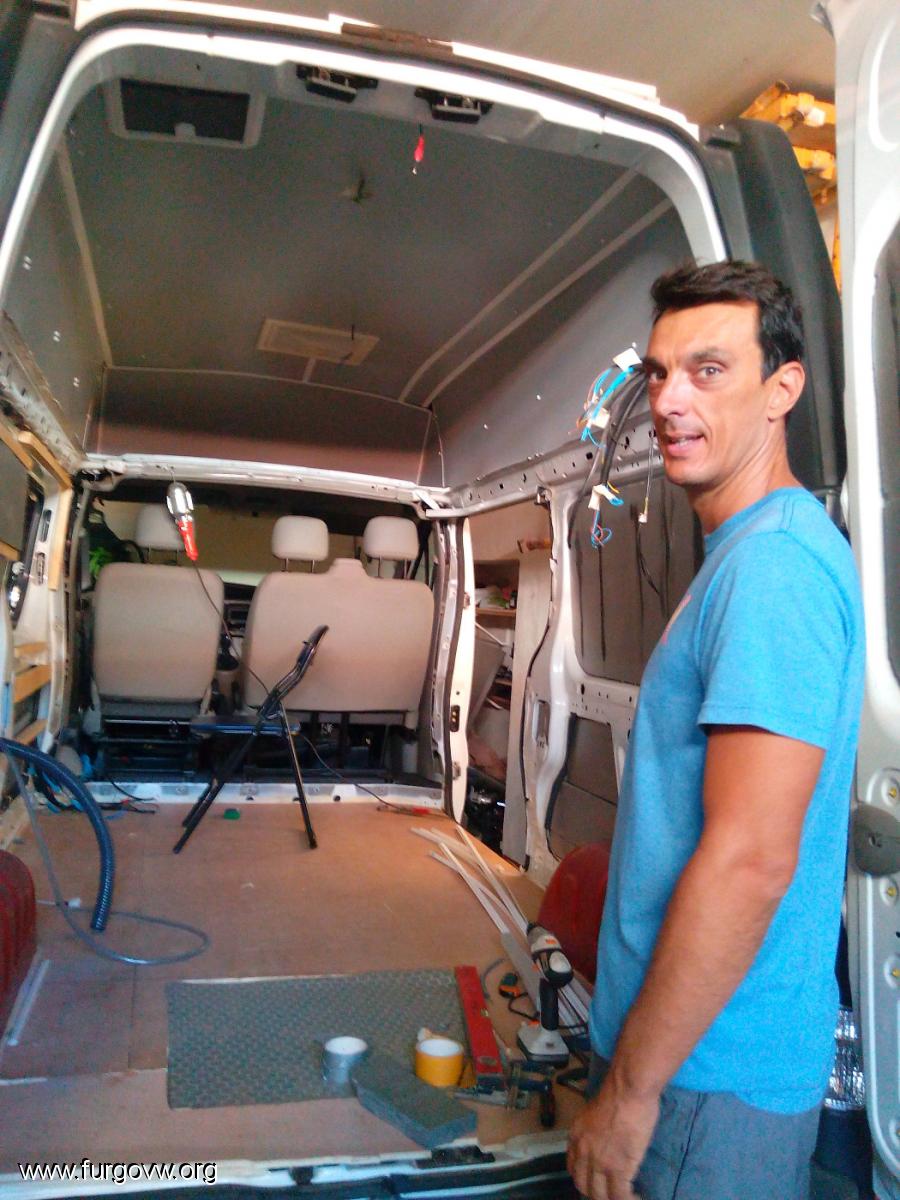

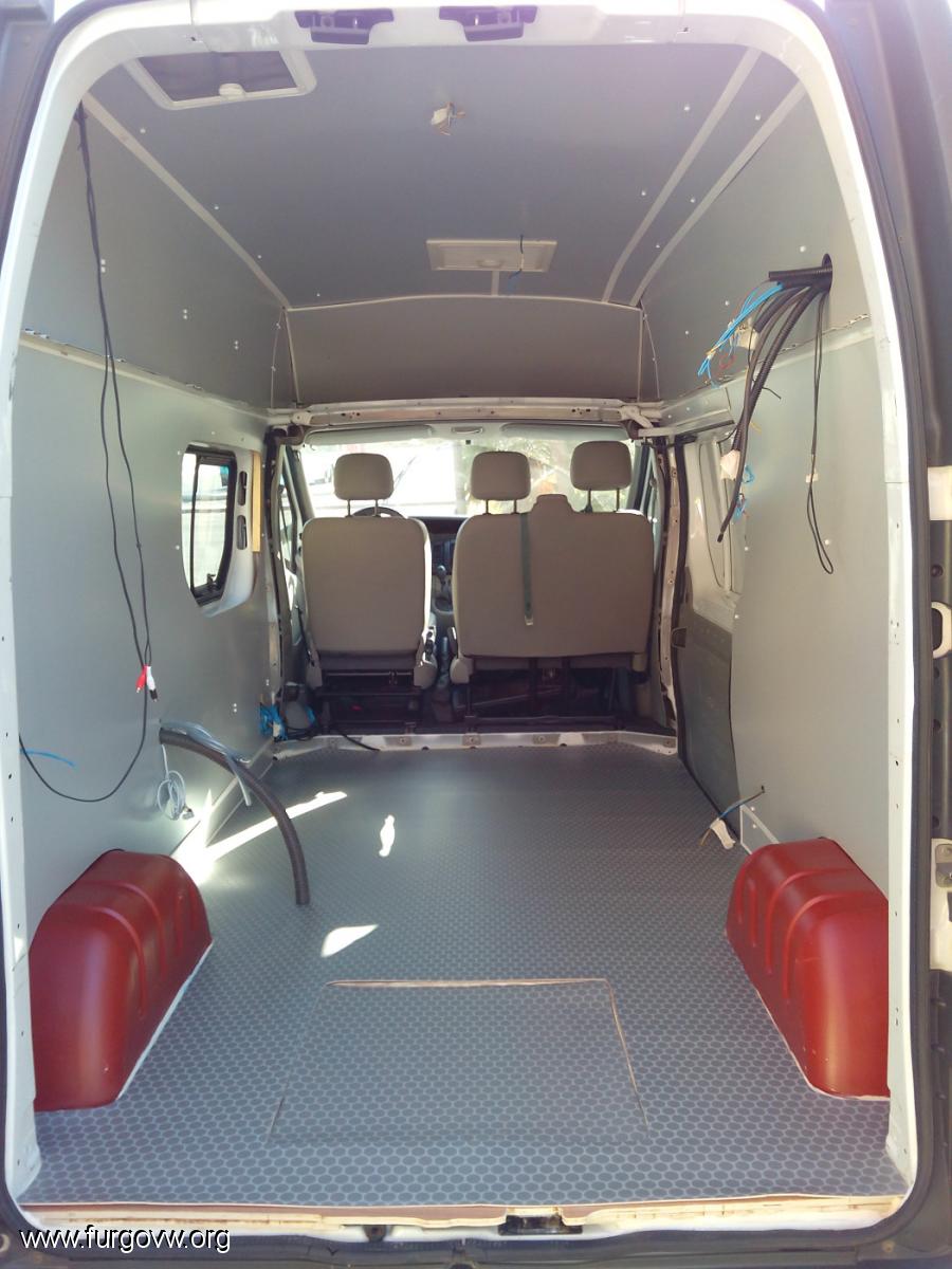

Pues empezamos con el panelado, opte por este tablero por su fácil limpieza ya que esta furgo será muy de playa y viento ¡¡¡

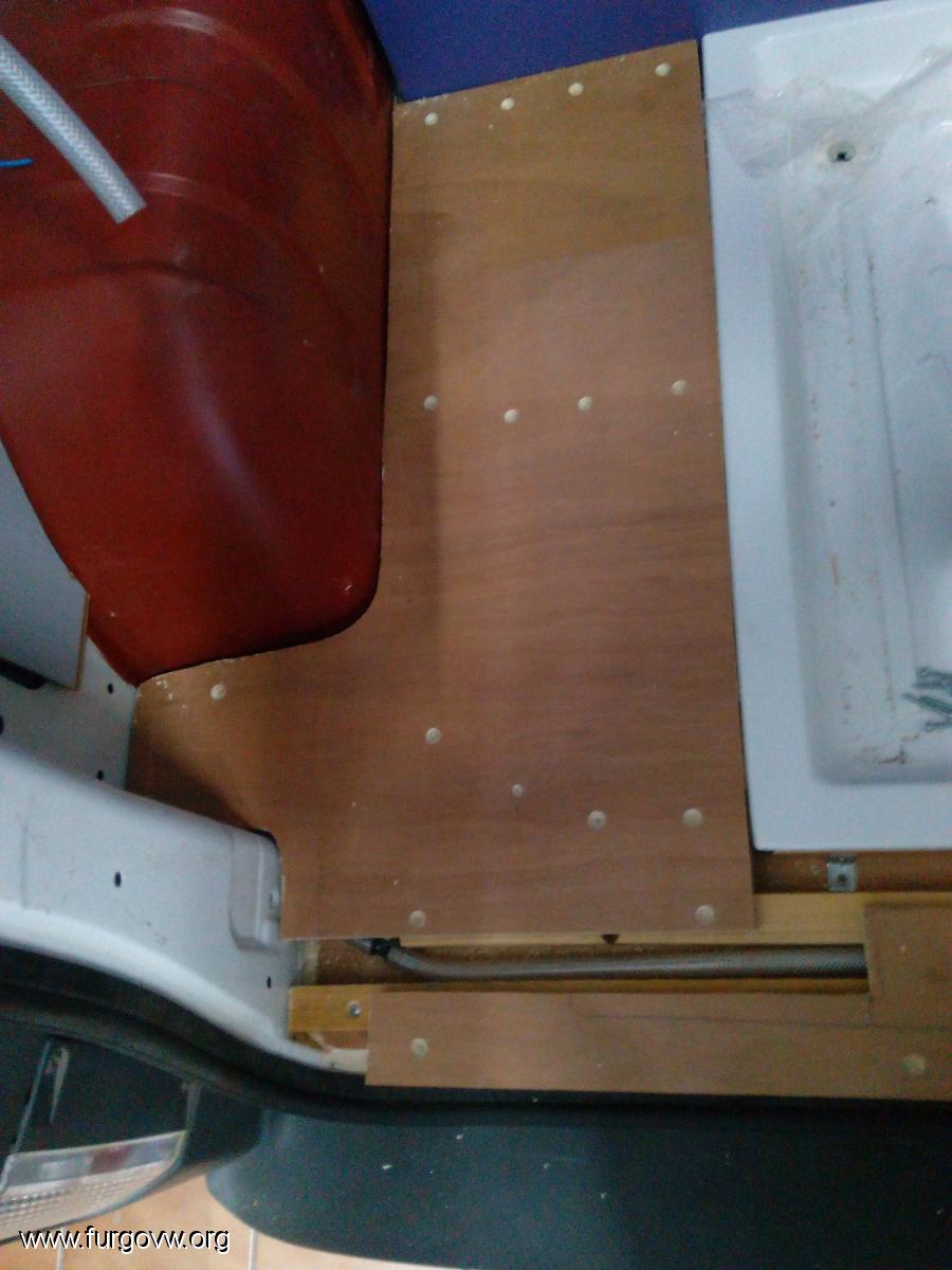

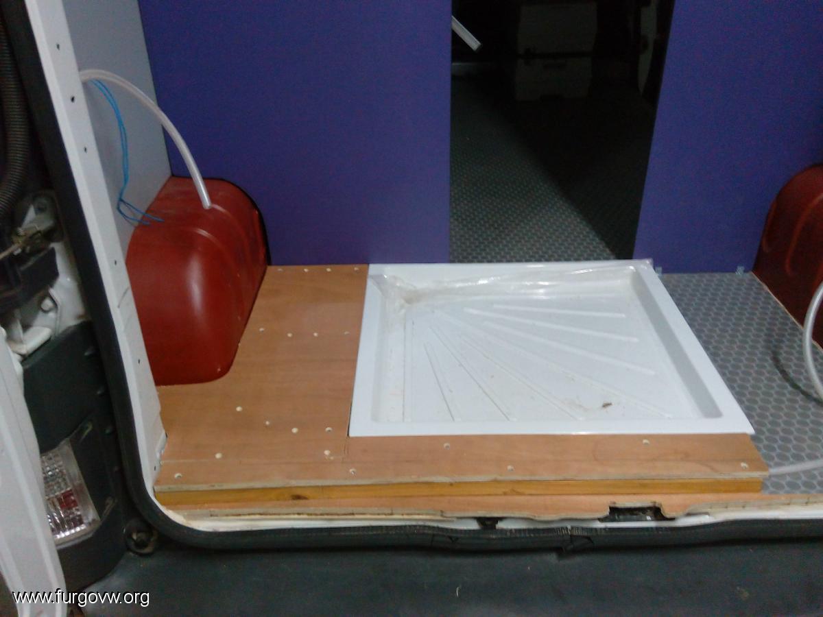

Aqui ya se ve la futura posión del tanque de agua limpia 120 litros y bomba Suko.
Como veis he tenido que aprovechar al máximo la altura ¡¡¡            pero ya voy viendo la luz ¡¡¡

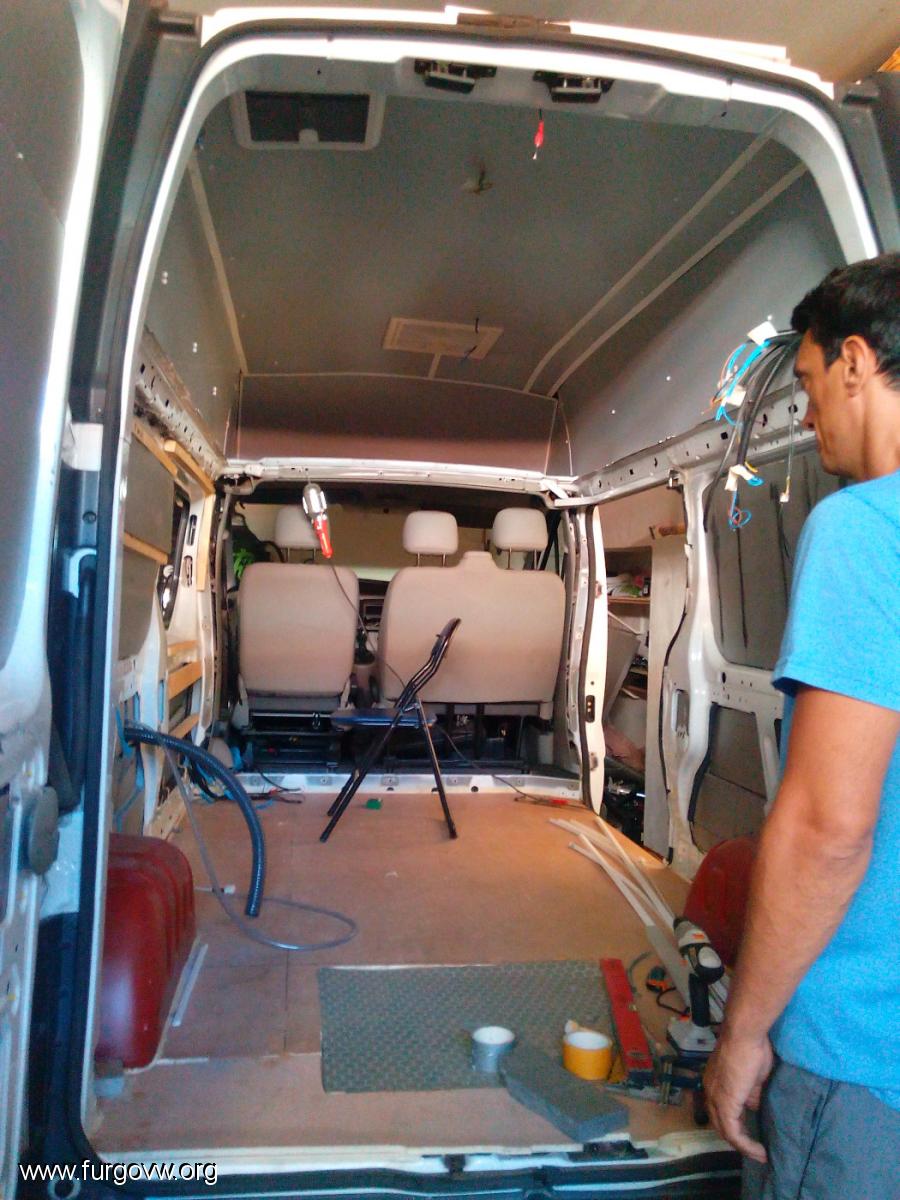

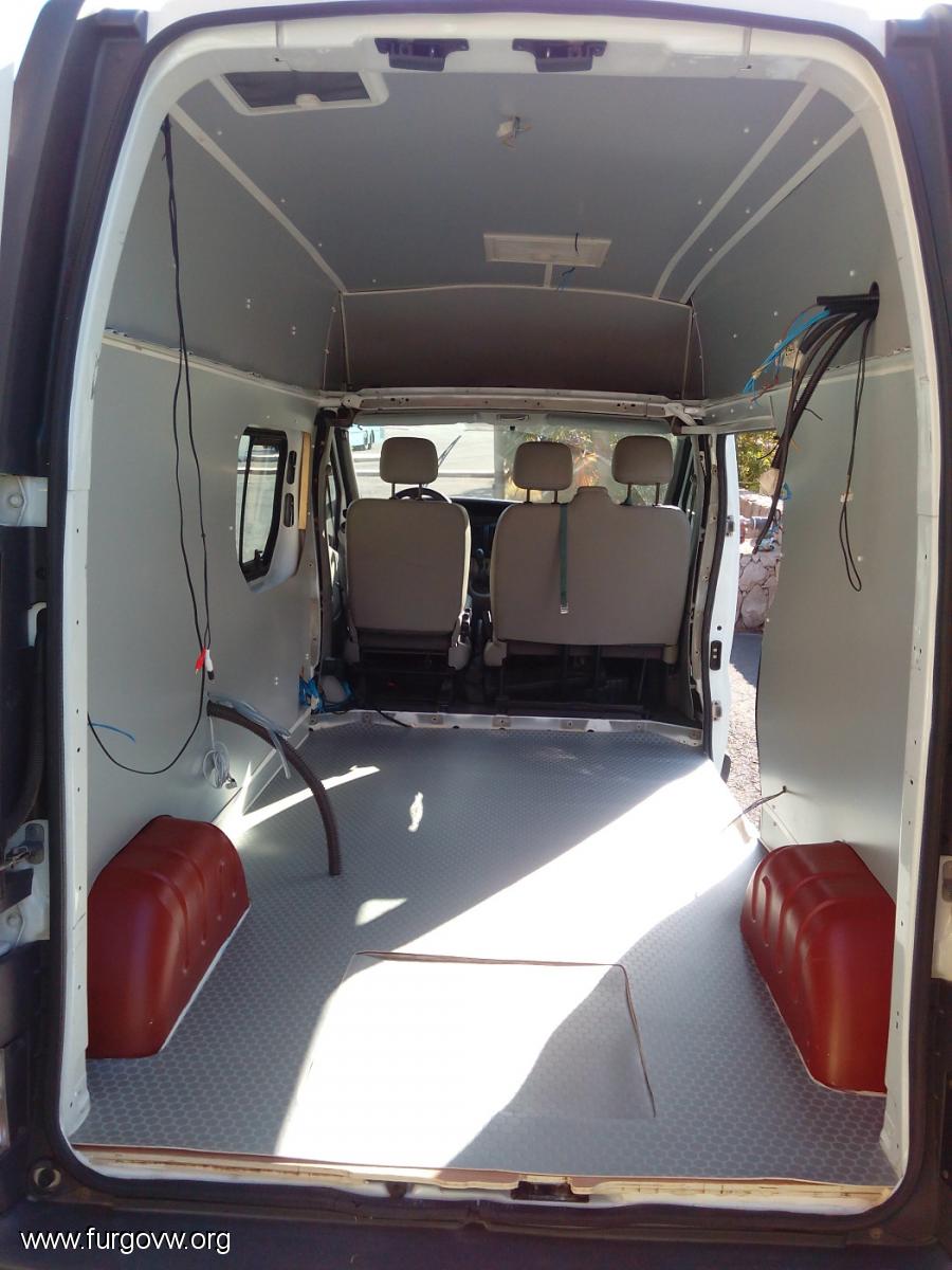

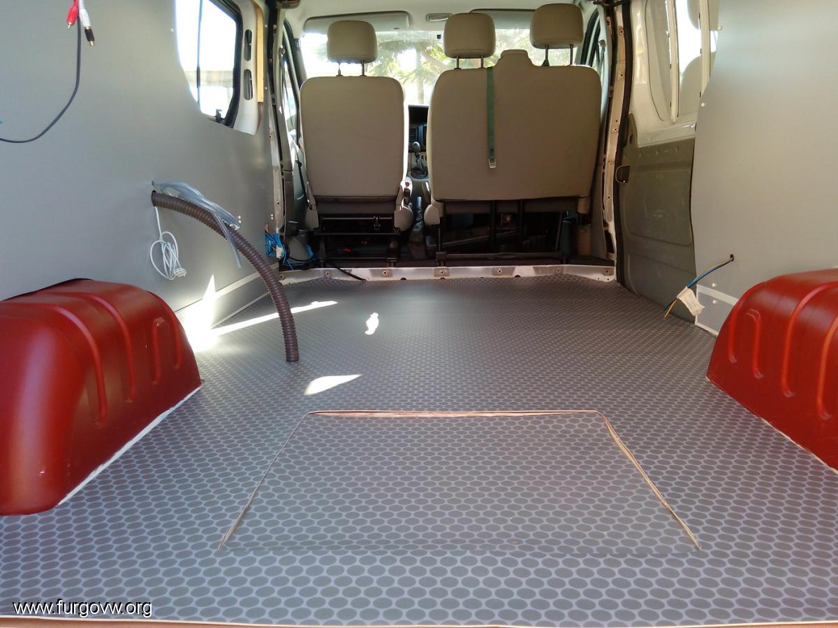

Como veis la cosa va rápida, si queréis consultar algo aquí estoy sin problema, le debo mucho a este foro.  Seguimos con el suelo de goma.
Por lo menos ya va cogiendo cuerpo, esta algo más formal.

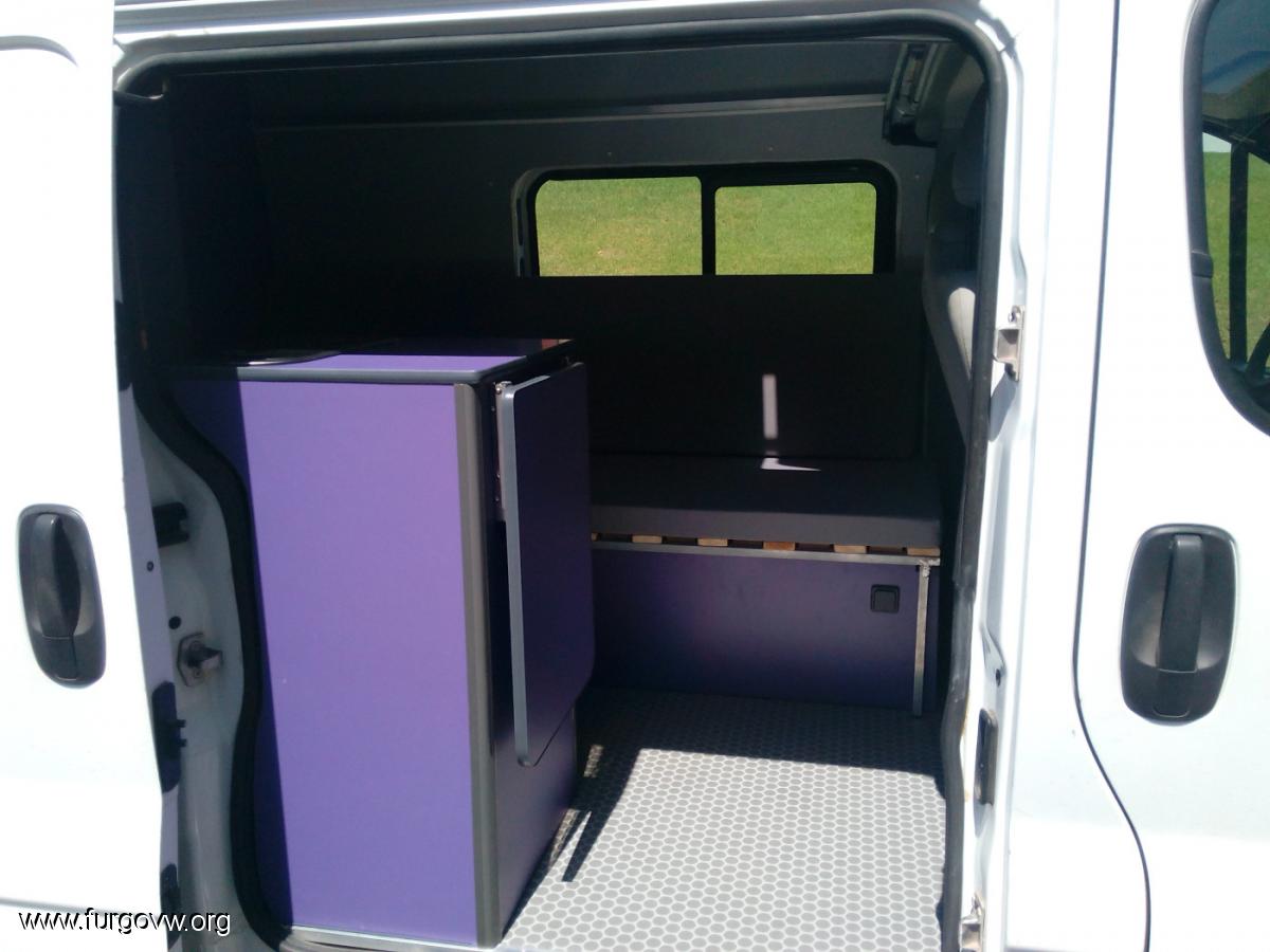

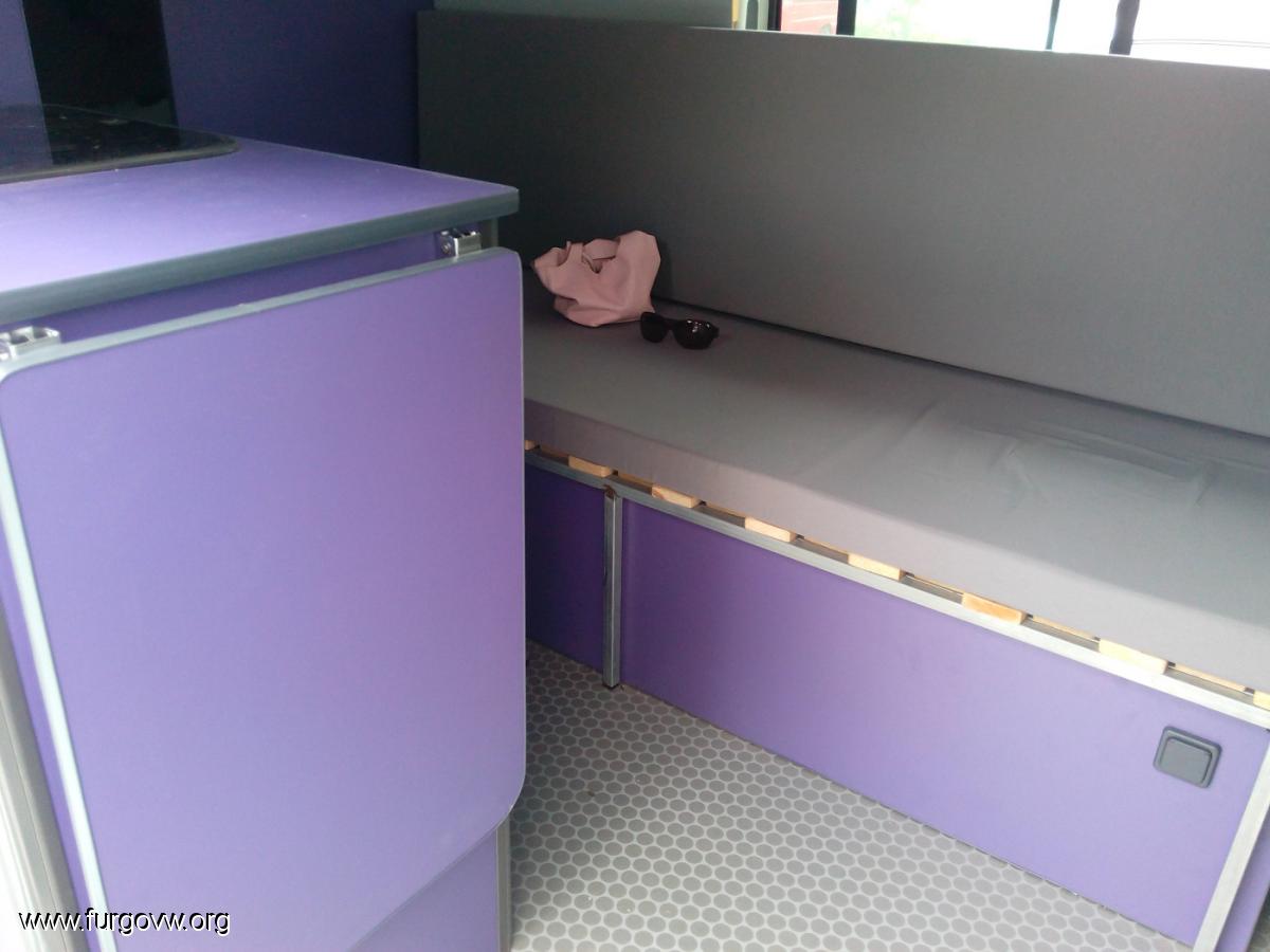

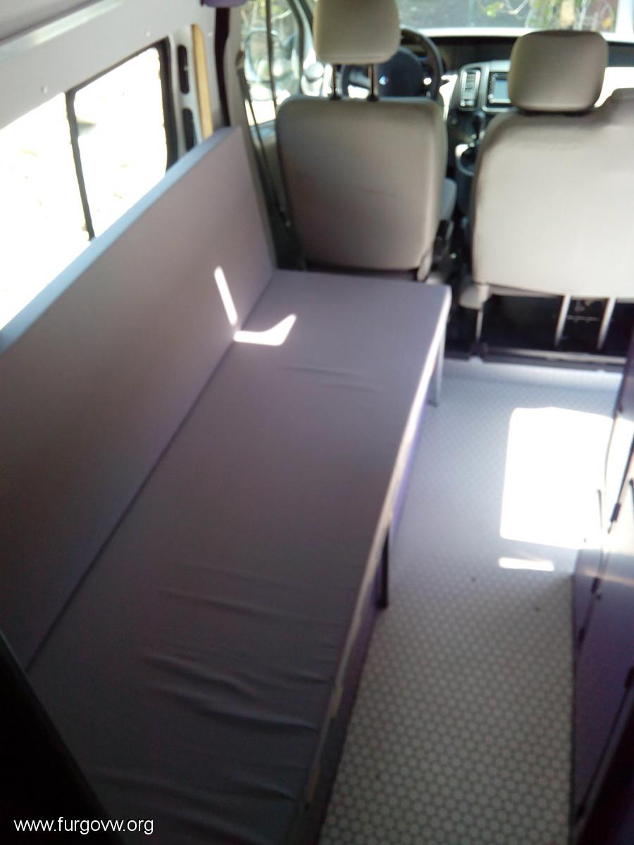

Bueno en esta parte no tengo fotos del sillón cama que he echo, pero en simple es un banco 1.90x 65 cm  y en extendido es la cama con medidas de 1.90 x 122 cm,  estructura metálica de  2x2cm y rastreles de madera de 7x2cm si no recuerdo mal.  La cama del niño que irá encima podrá estar montada y debajo en el banco- cama estar sentado si esta en posición banco o sillón.  La idea es una furgo lo mas amplia y simple posible sin estar muy cargada. La premisa era también tener siempre una cama aunque sea simple, montada para una siesta rápida o descansar un poco, eso de estar poniendo o quitando mesas, tablas y demás montajes para echarte un rato no me mola mucho por anteriores experiencias.
El color del mobiliario es otro tema jjajaa, la verdad estoy un poco aburrido de ver el típico color gris y eso  vamos a arriesgar un poco ¡¡

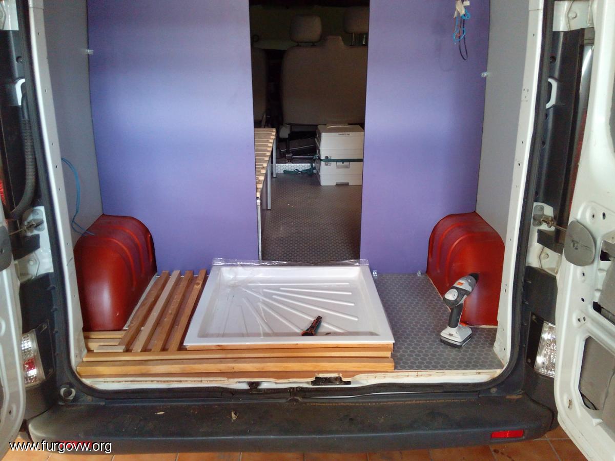

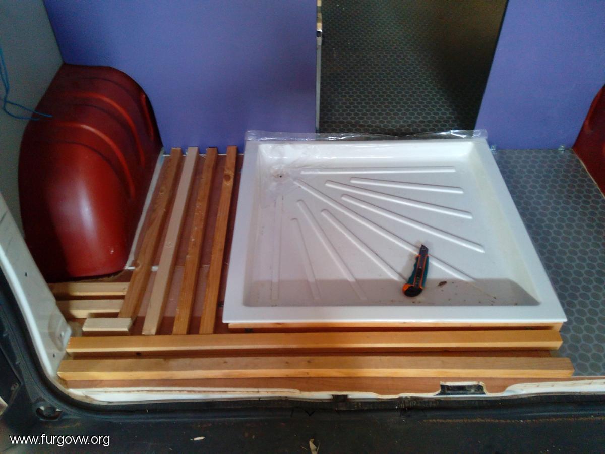

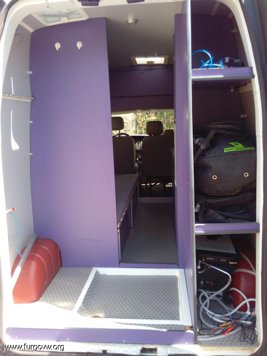

sergiobmv

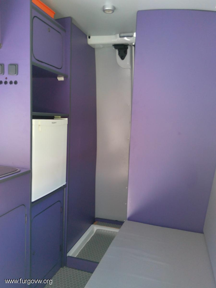

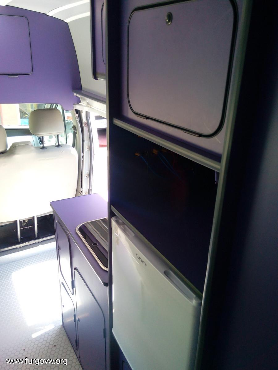

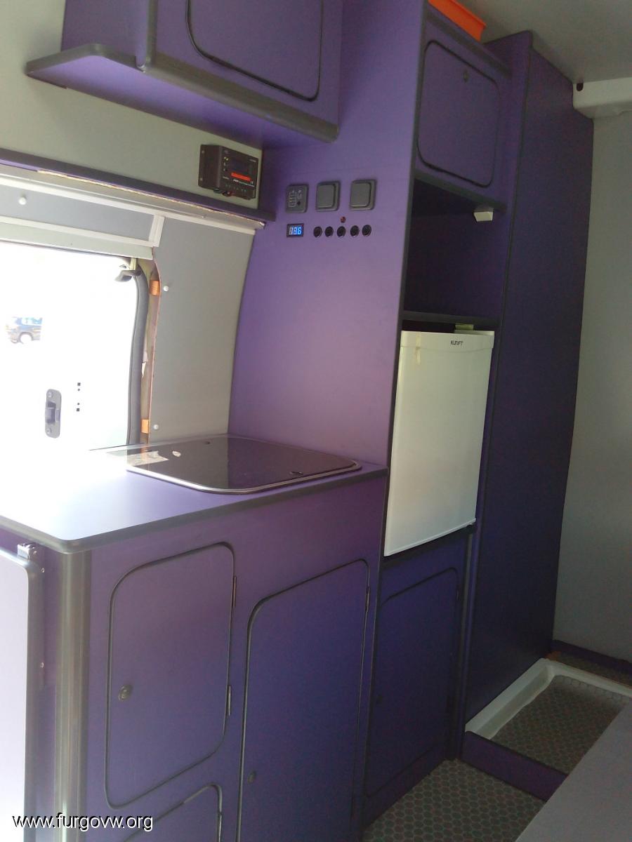

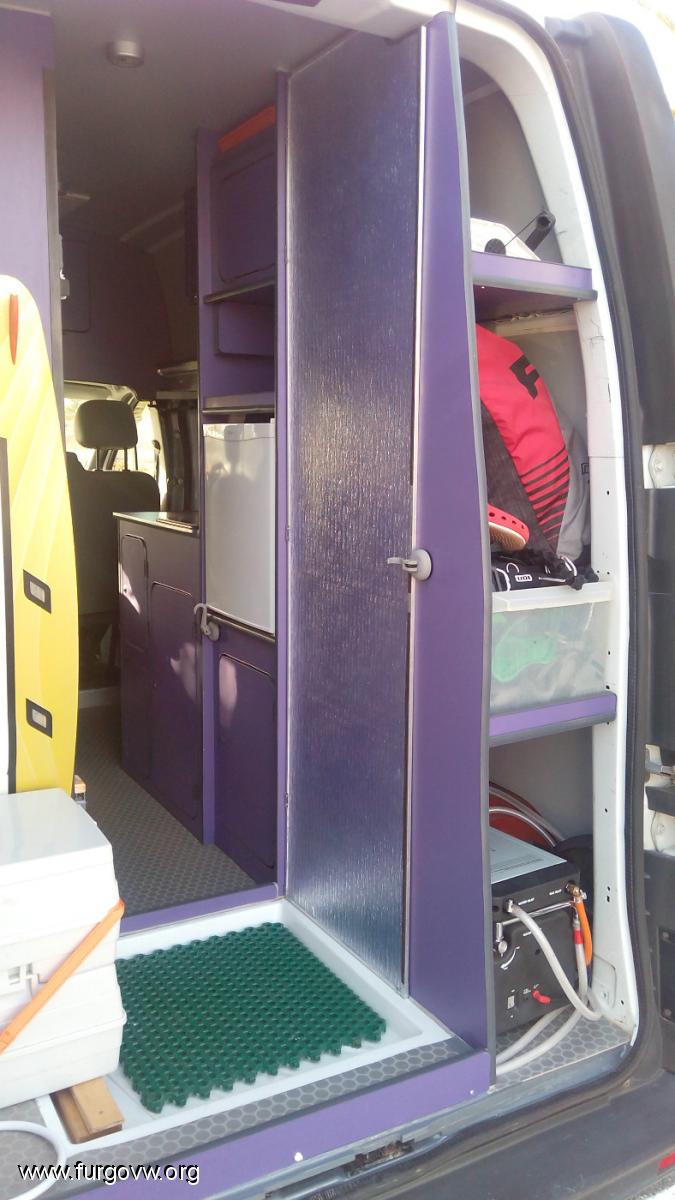

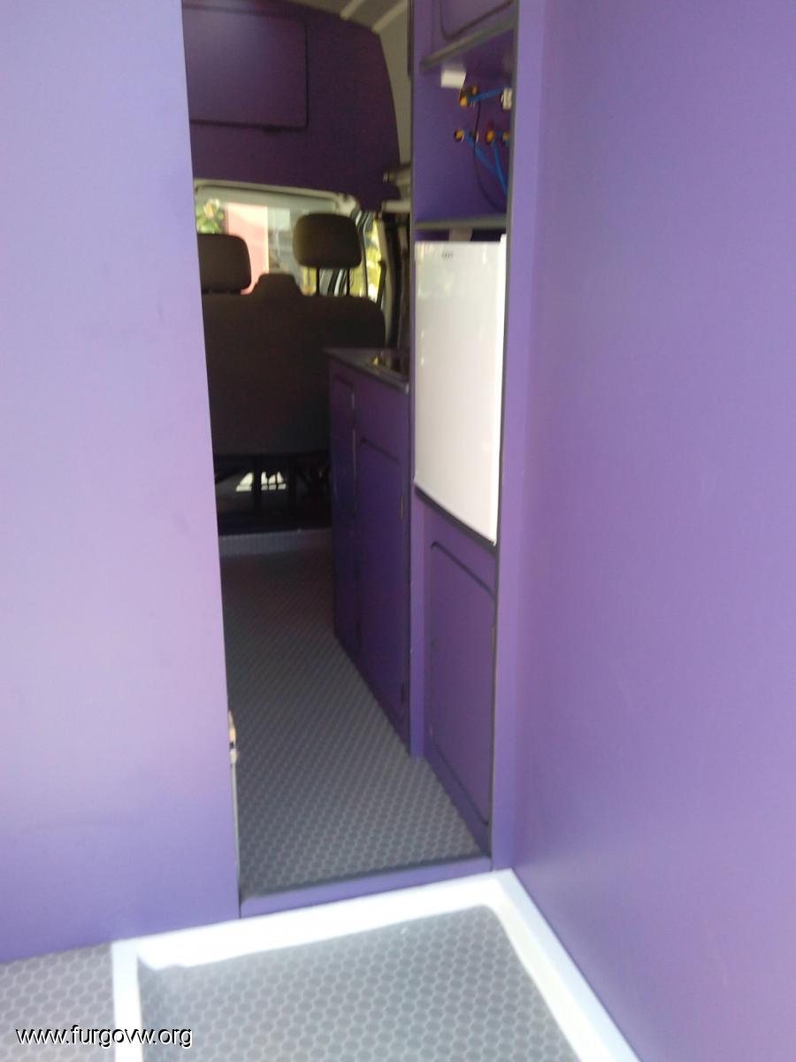

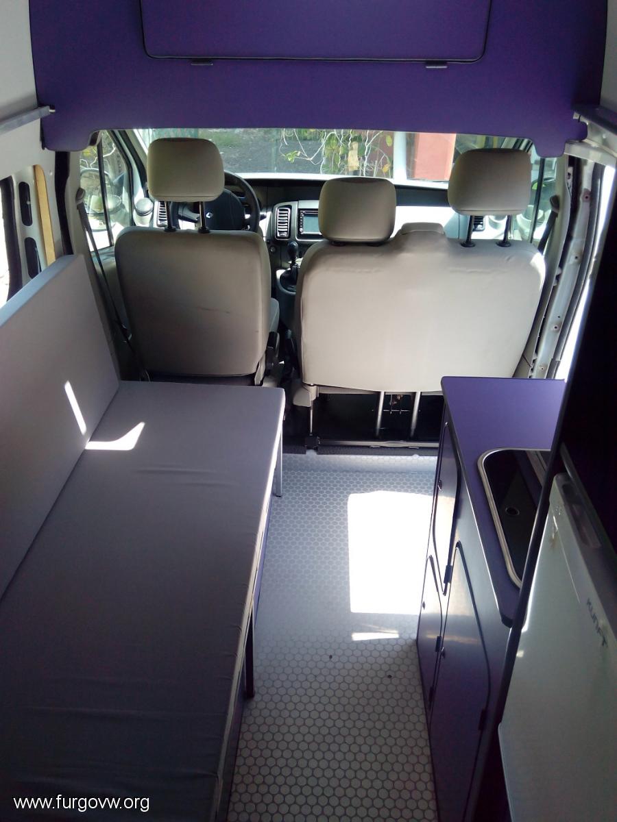

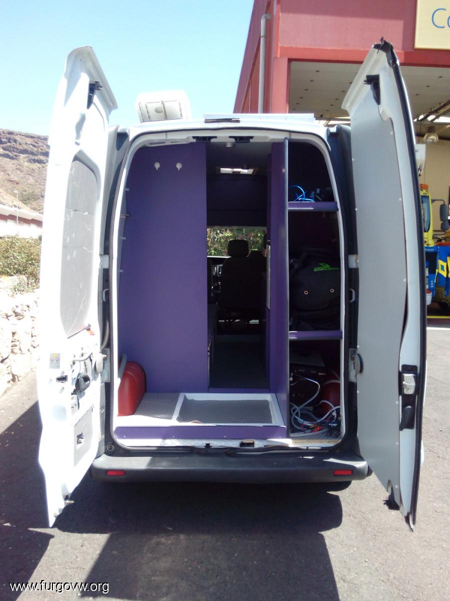

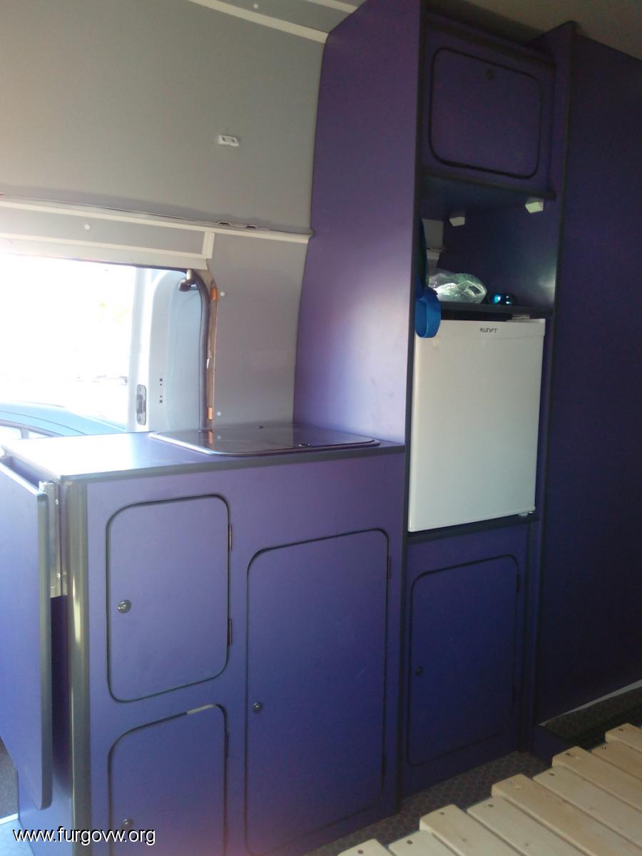

Pues un poco del interior ya rematando detalles.
Falta la cama de arriba por poner
Aquí falta la mampara del baño y mueble del mismo
Cama de 190 x 62 en simple
Altillo con puerta grande
Dos led en techo de click

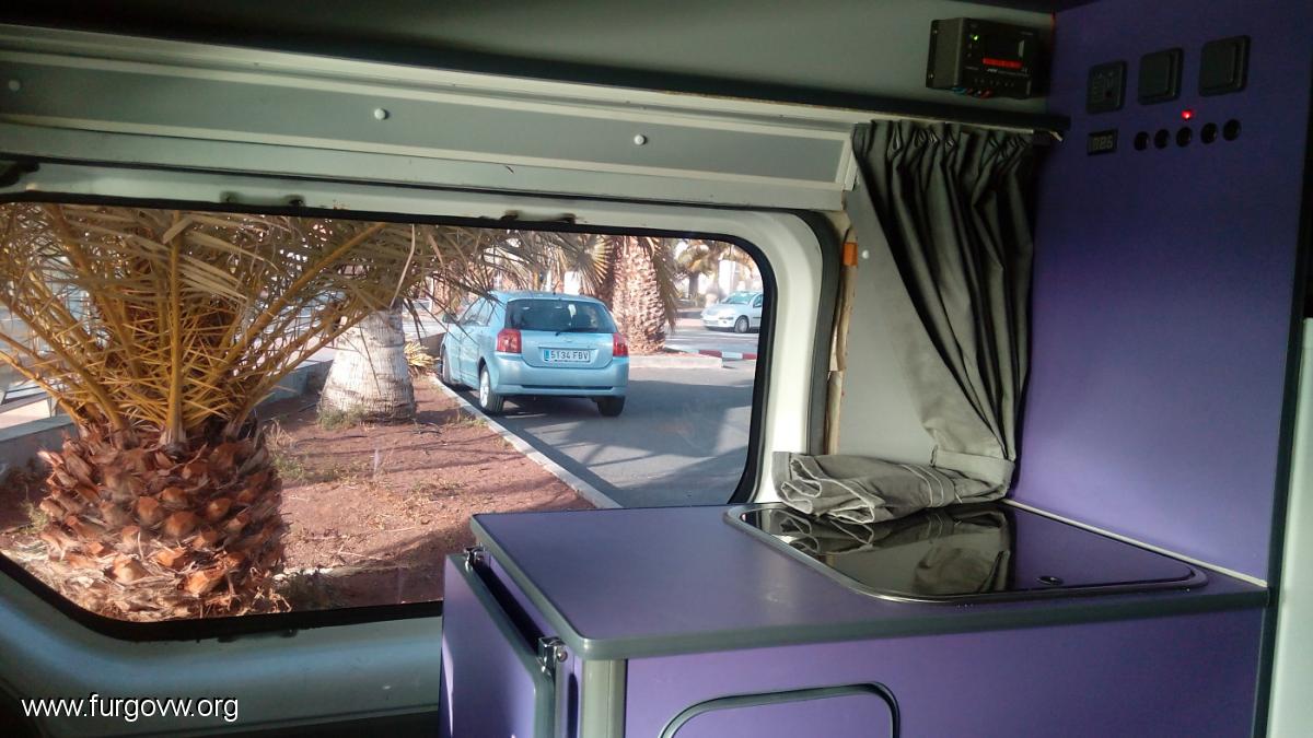

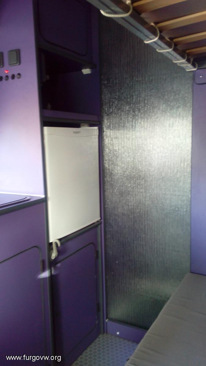

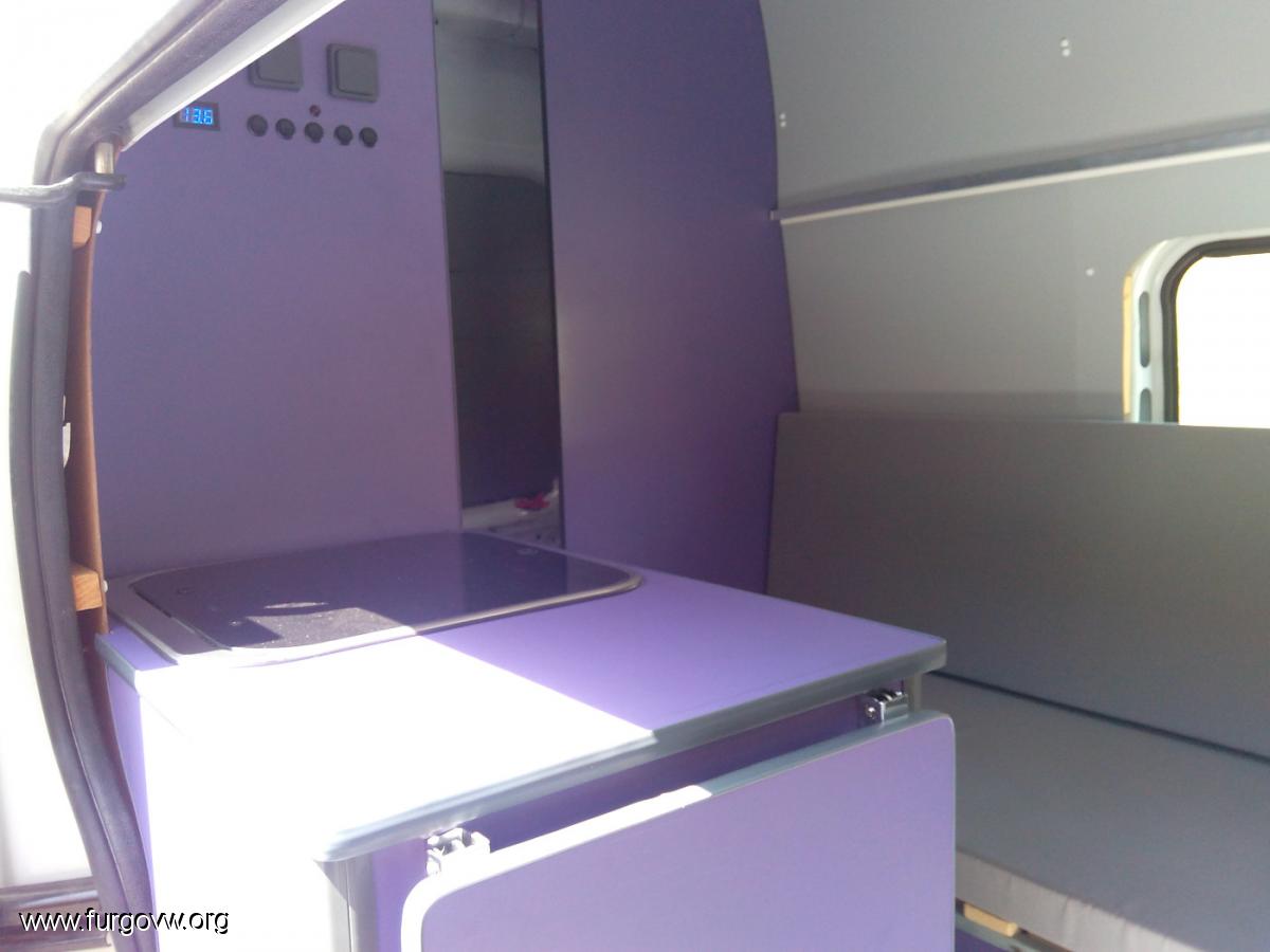

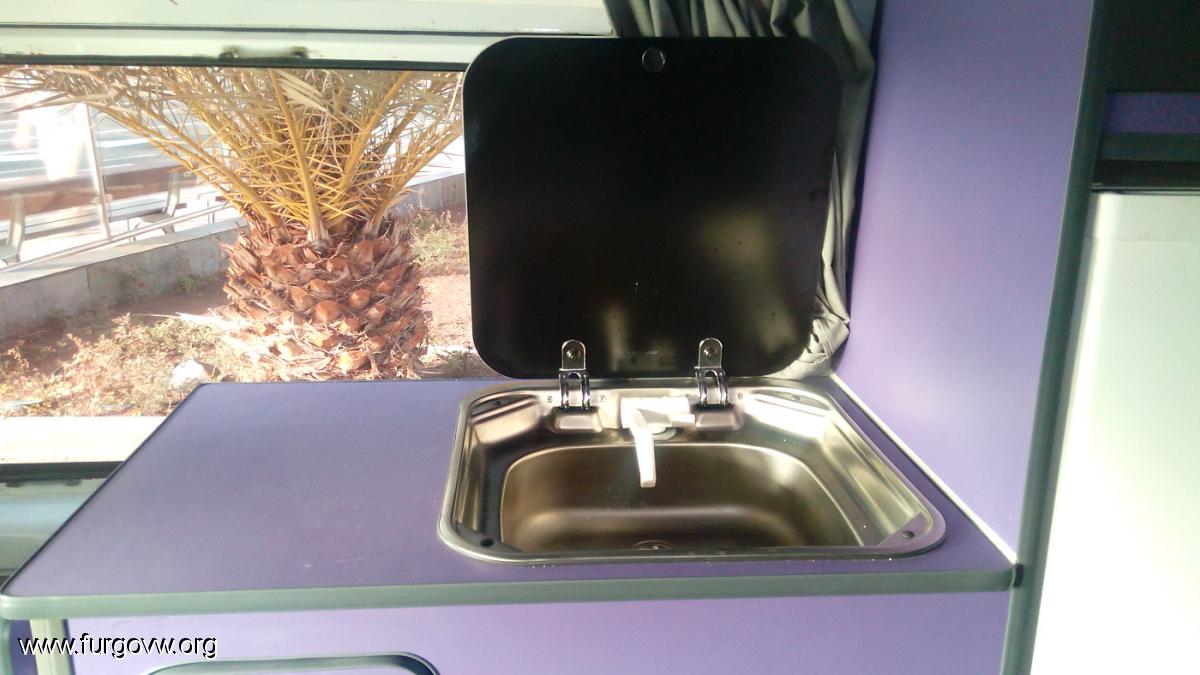

Gestor de la placa solar y botonera con enchufes de 12v y 220v, botón de leds en muebles interiores, en tira de lded sobre fregadero, de apagado de la bomba con testigo, indicador carga de batería aux y nivel de aguas limpias y sucias.
tabla extensible en la cocina abatible.
Toma de 12v en lateral de la cama.

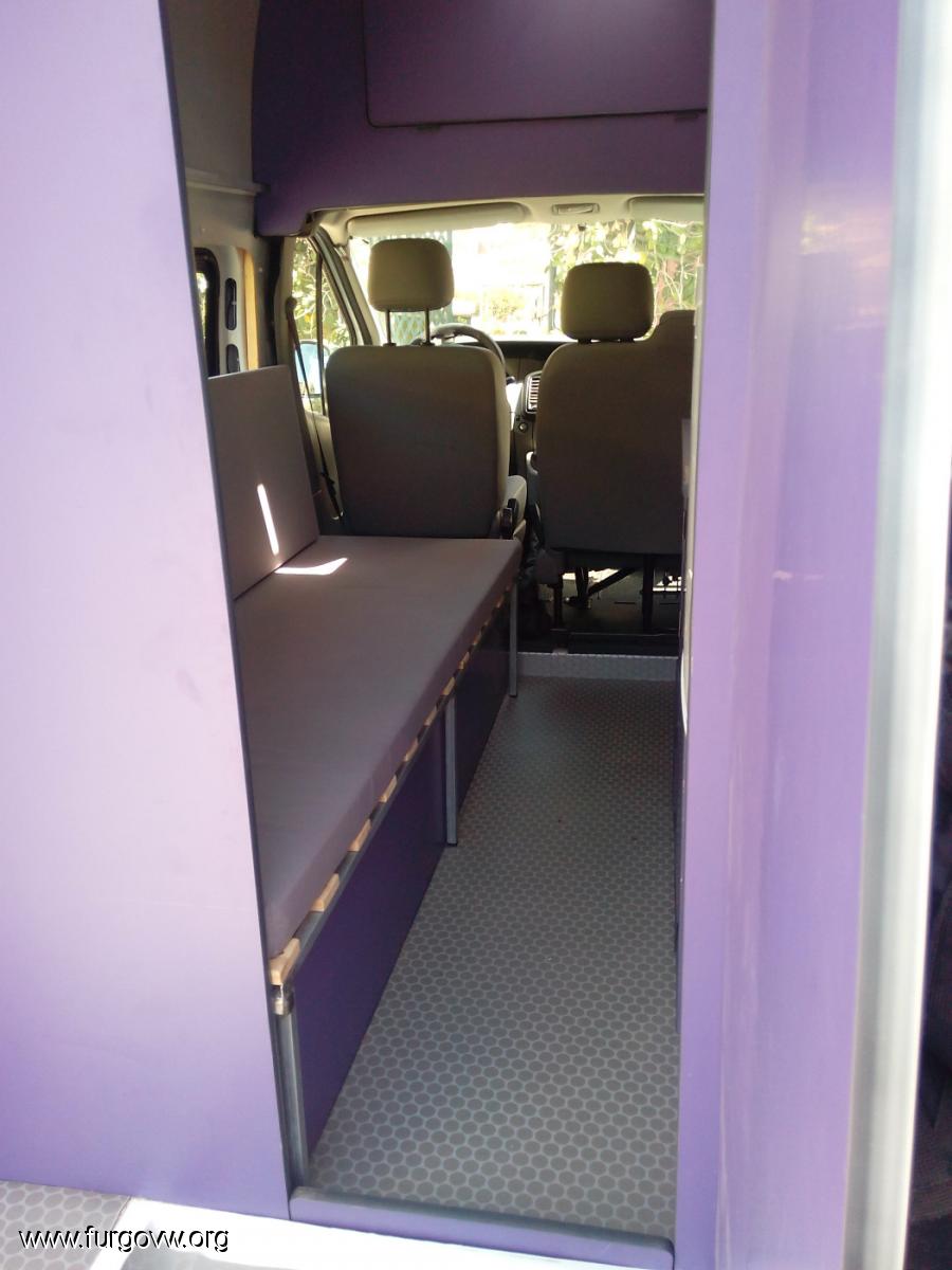

Entrada y Pasillo amplio de 60 cm.

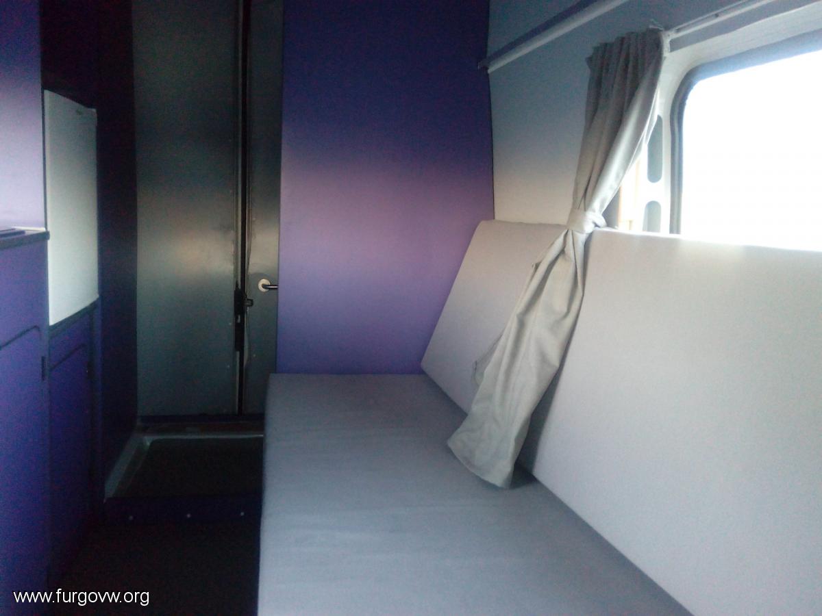

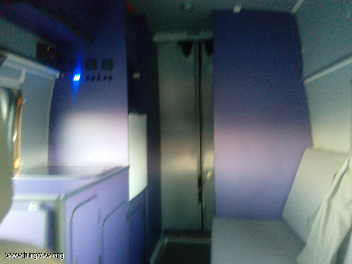

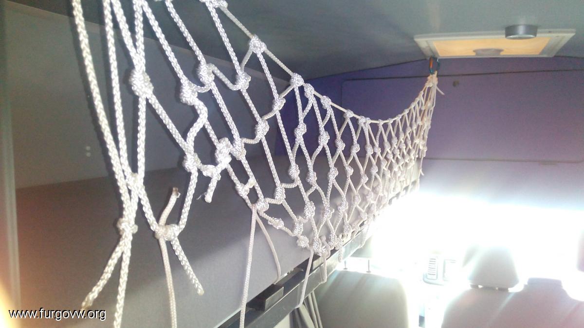

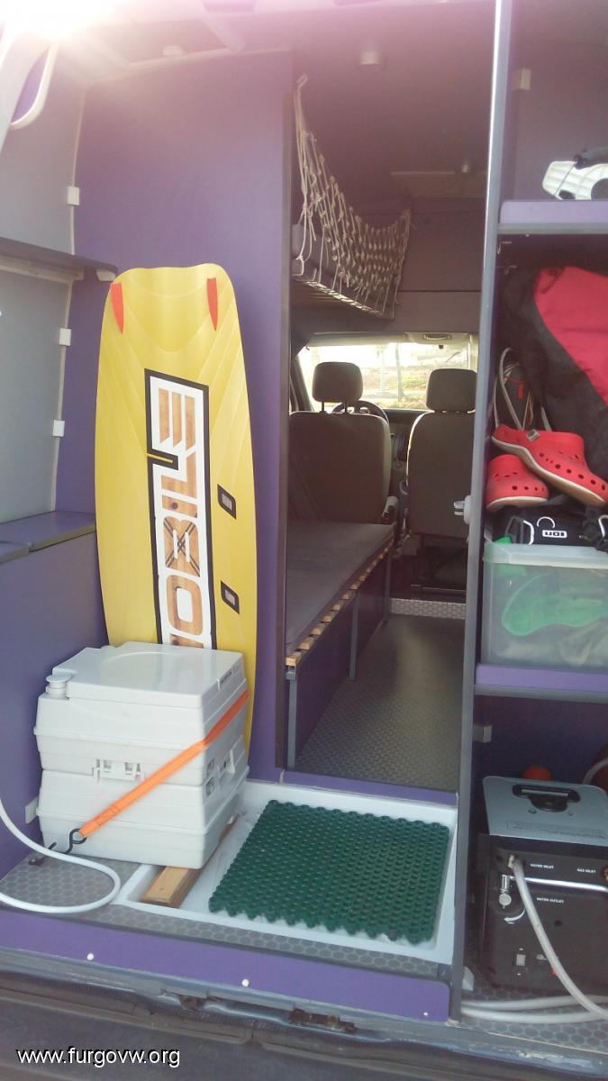

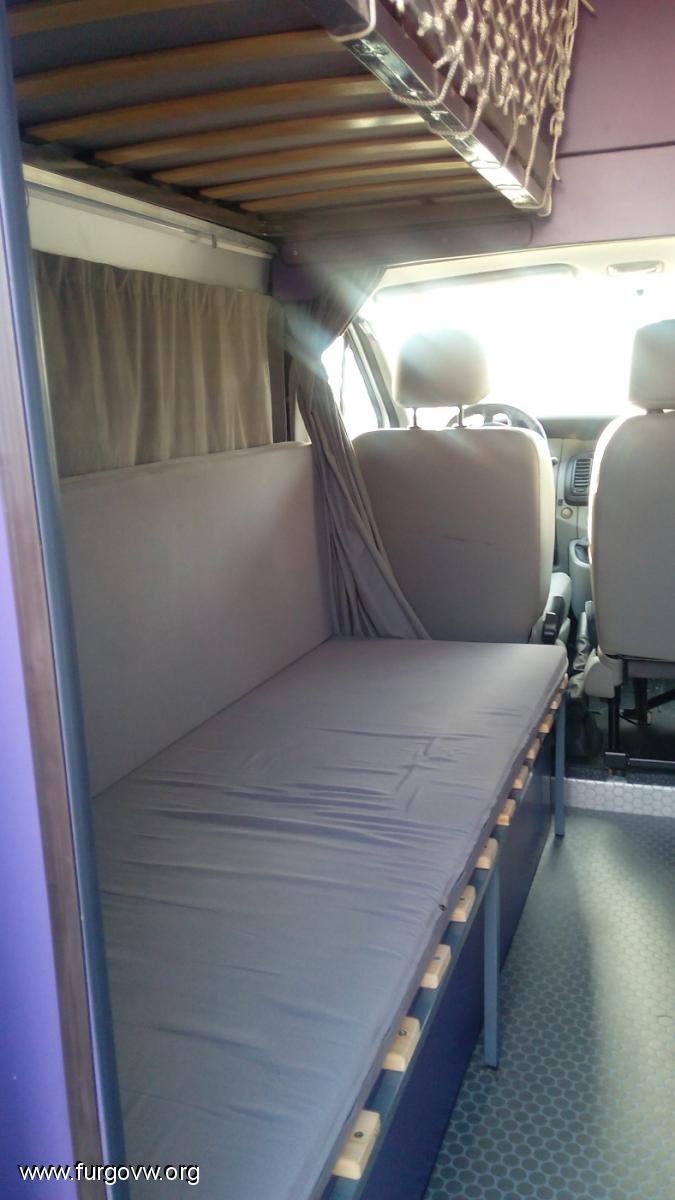

Aqui vemos la cama superior montada y se aprecia que no molesta para estar sentado debajo mientras el peque descansa ¡¡

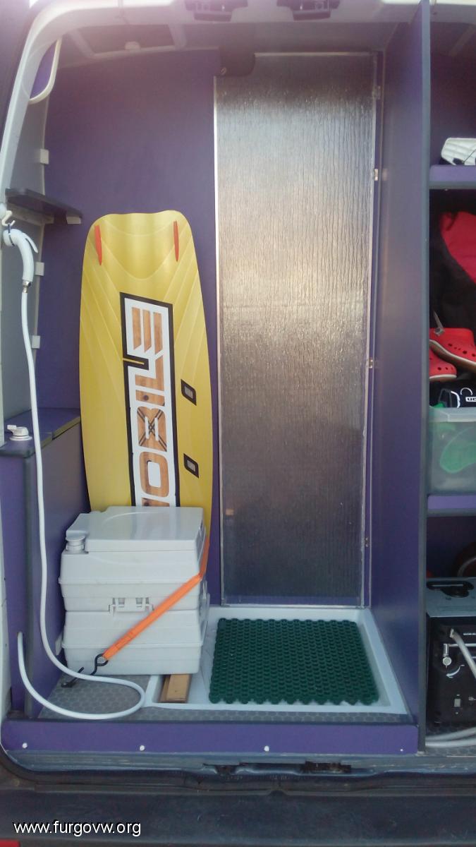

Ya las cortinas están puestas en todo el perímetro y detalles como la red anticaídas, armazón de base cama pintado, perfil de aluminio...

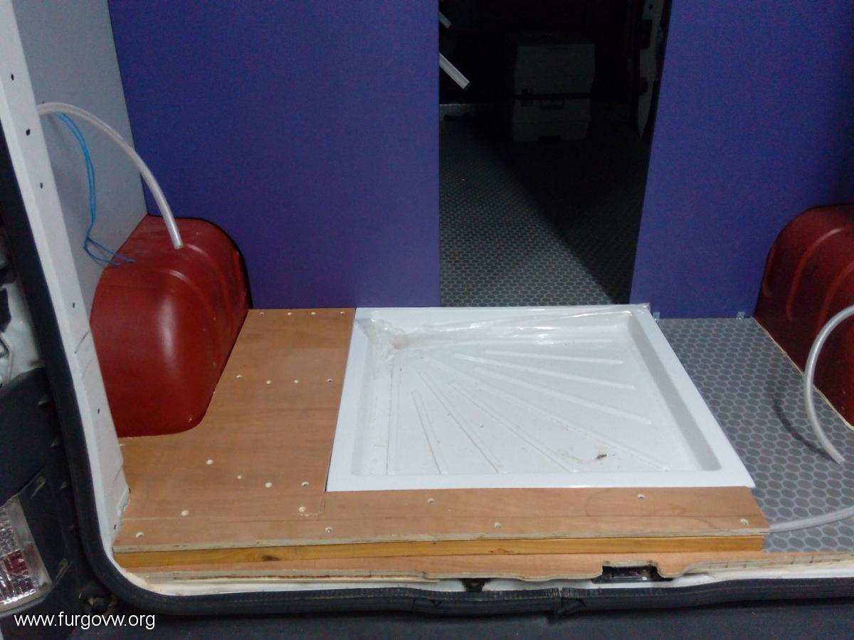

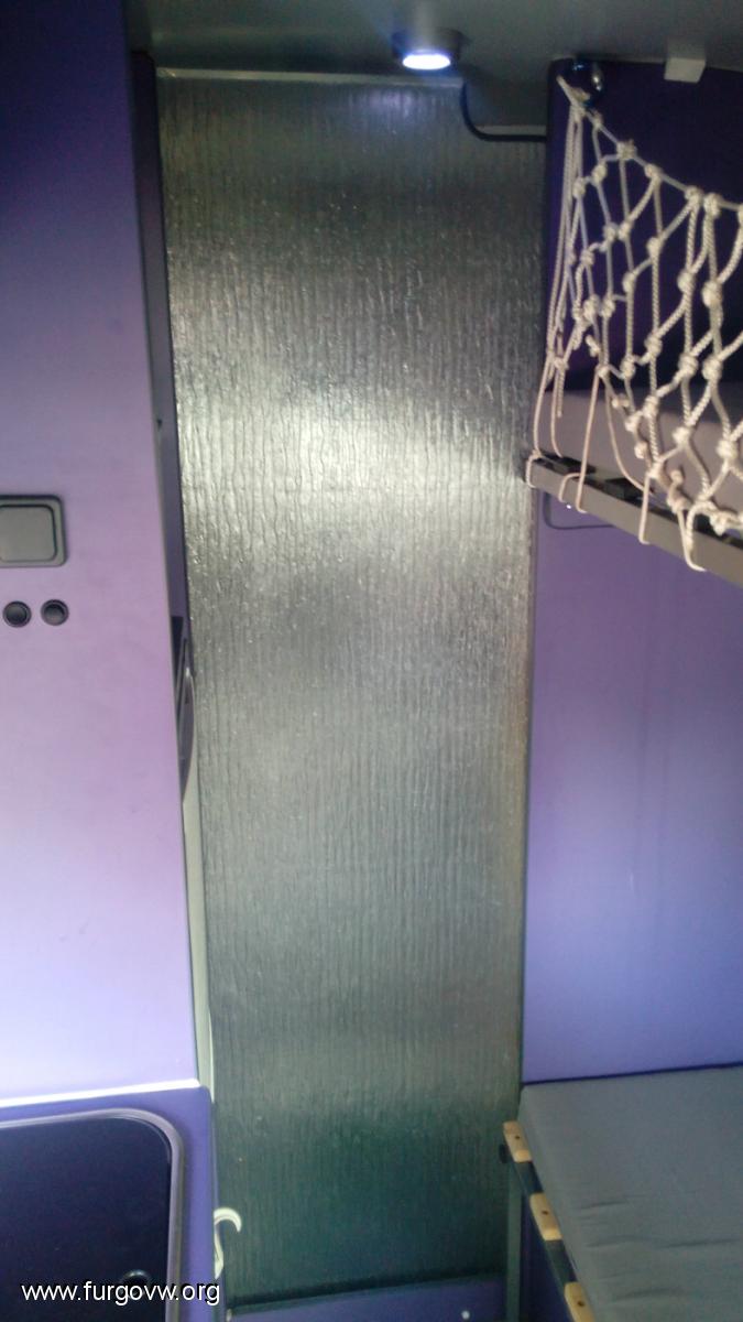

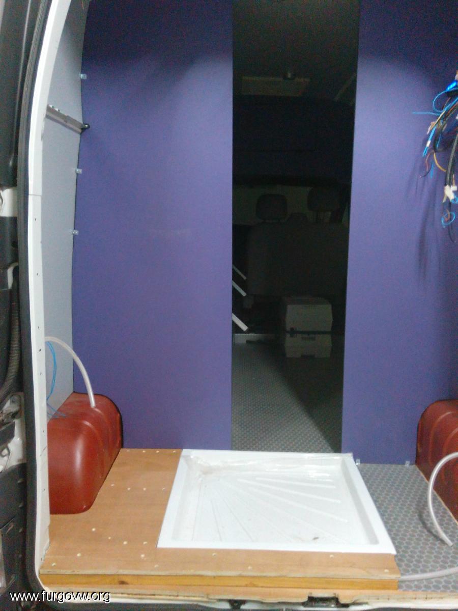

Aui el baño con su mampara y cierre magnético, mueble de baño y repisa, me falta un espejo por poner

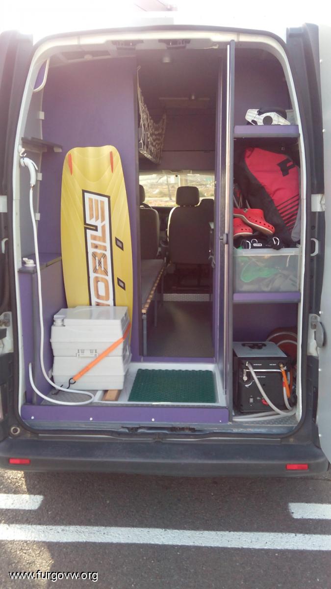

Gracias, gracias. Quedan algunas cosillas como la tv, toldo y algo más pero en general contento y disfrutando de ella.  8) 8) 8)

Me gustaría saber con qué material has hecho la mampara de baño (puerta) y también, ¿qué mesa utilizais para comer?
Gracias anticipadas.
La mampara es de metacrilato creo, es la típica de los baños comprada en Leroy y puesta en doble, cuesta sobre 40€ la plancha de 2x1 y hay que cortarla con cuidado porque se astilla y de marco unas U de aluminio de 0,5 cm interior pegadas con silicona de baño antihongo.  La mesa es la tabla extensible del pollete de cocina, sacando la cama hacia el mueble, te acercas todo lo que quieras y a comer tranquilamente...
